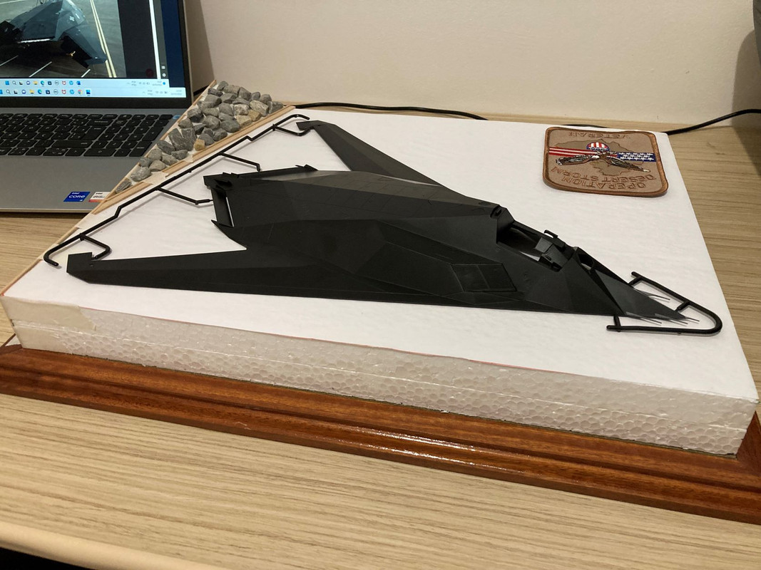

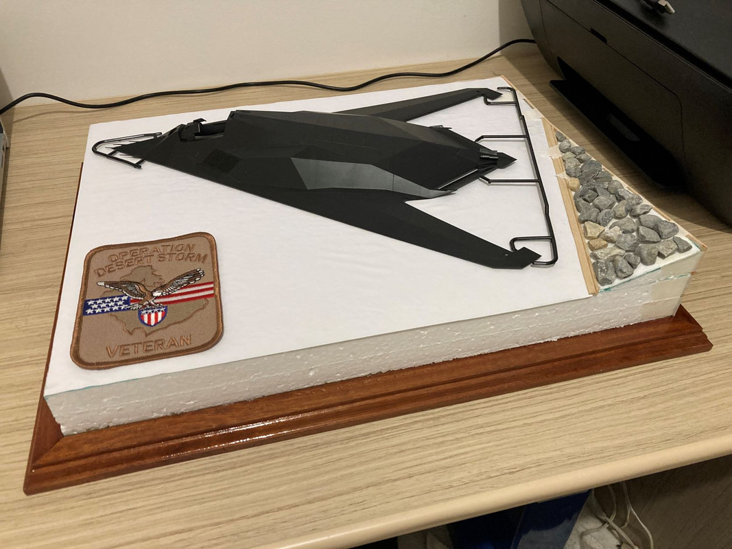

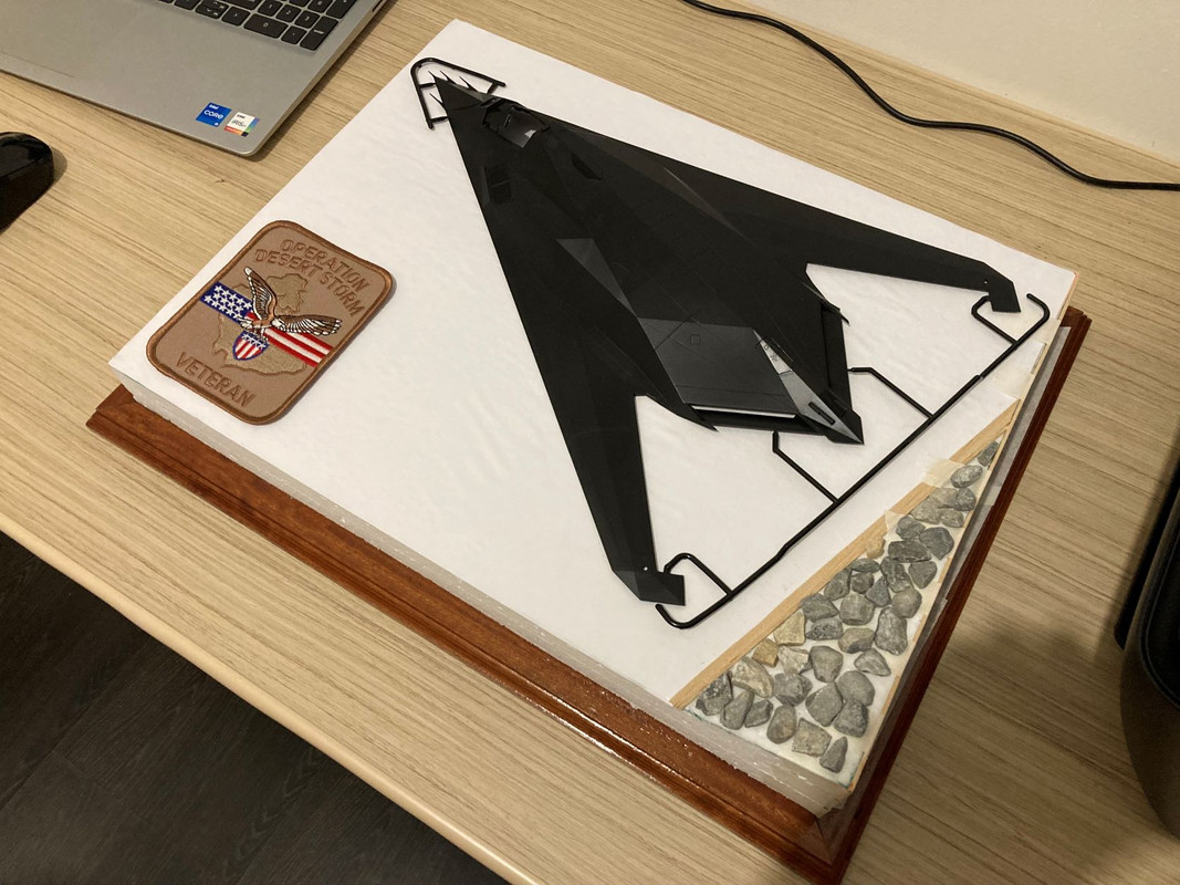

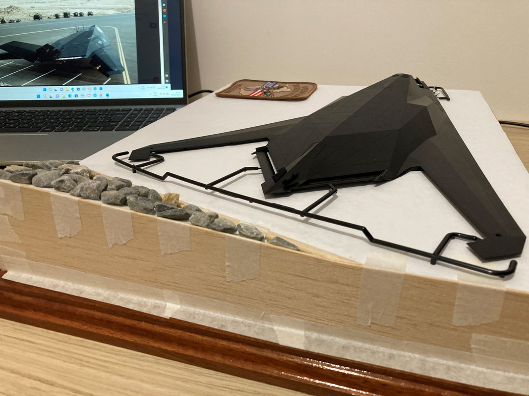

Abaixo seguem fotos do arranjo final na base que está em construção para esse modelo:
Os pedriscos estão apenas distribuídos, para visualização. Estou achando eles um pouco grandes para a escala, devo buscar outros com granulações menores.

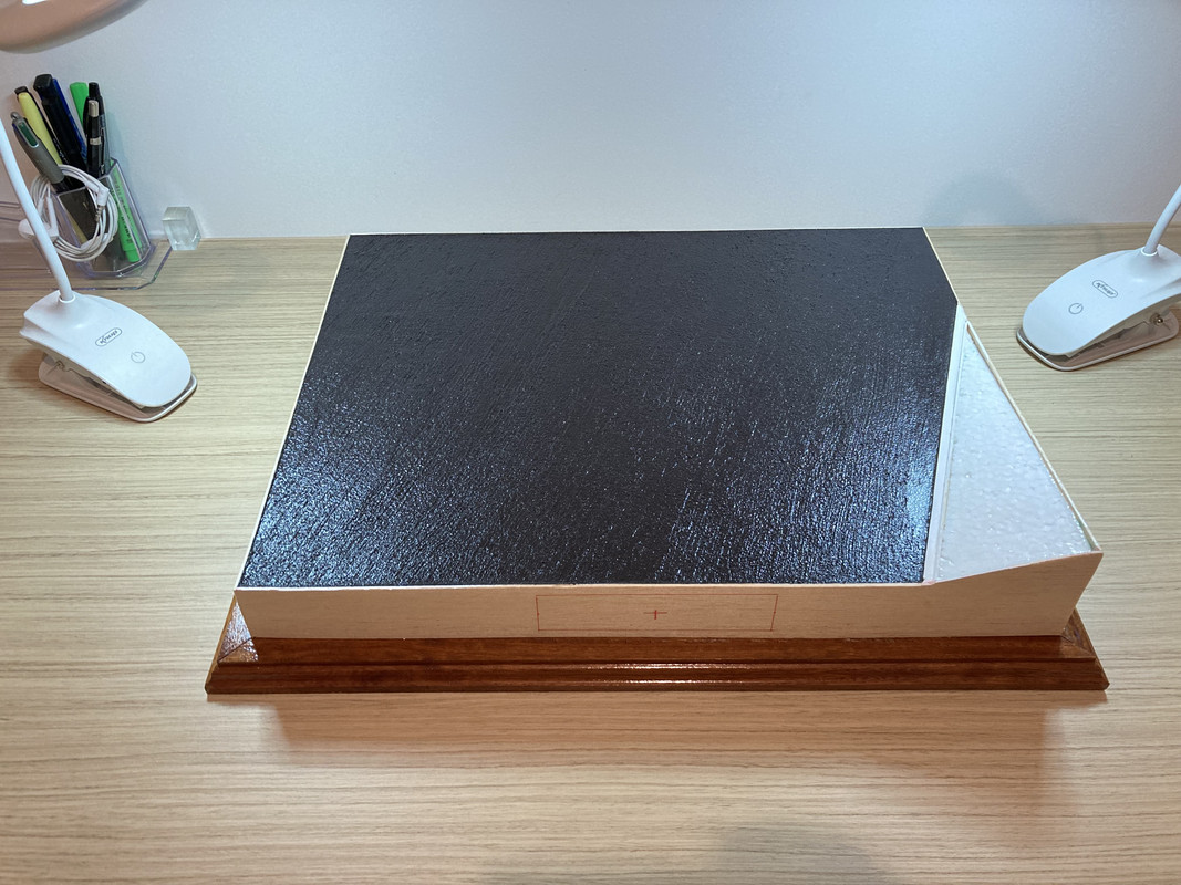

Boa noite pessoal.
A base avançou mais um pouco...

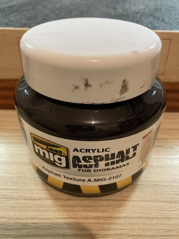

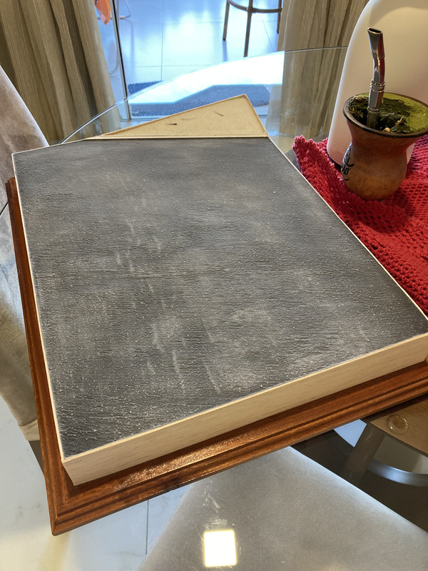

Me rendi aos produtos gourmets rssss, vejam o resultado da aplicação da textura de asfalto da Ammo:
Achei bem interessante mesmo.
Agora é esperar curar e dar um acabamento final com lixamento, para nivelar as bordas de madeira com o piso asfáltico e suavizar a textura, afinal a escala é 1/48, ainda cabe suavizar um tanto a rugosidade final.
Abração, obrigado por acompanharem. :aeee:
Quanto ao modelo em si, espero conseguir avanços nesta semana.

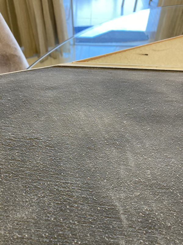

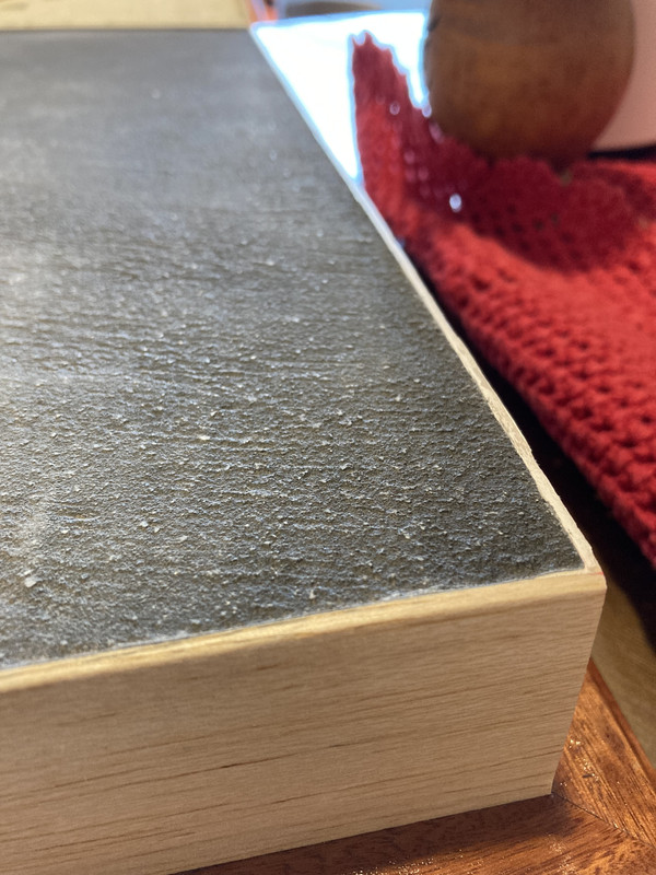

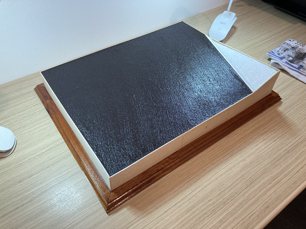

Olá pessoal.
Gastei um tempinho hoje lixando a textura do "asfalto", para tirar os pedriscos mais soltos e uniformizar tudo, de forma a ficar mais na escala.
Fiquei razoavelmente mais satisfeito, após a pintura, washes, filtros e sujidades acho que vai ficar convincente.
O que acharam?
Ainda hoje à noite, vou fazer a preparação sobre o plano inclinado, para revestimento e colagem das pedras maiores.
Abraços a todos.

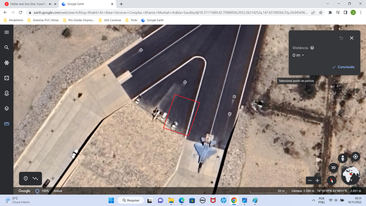

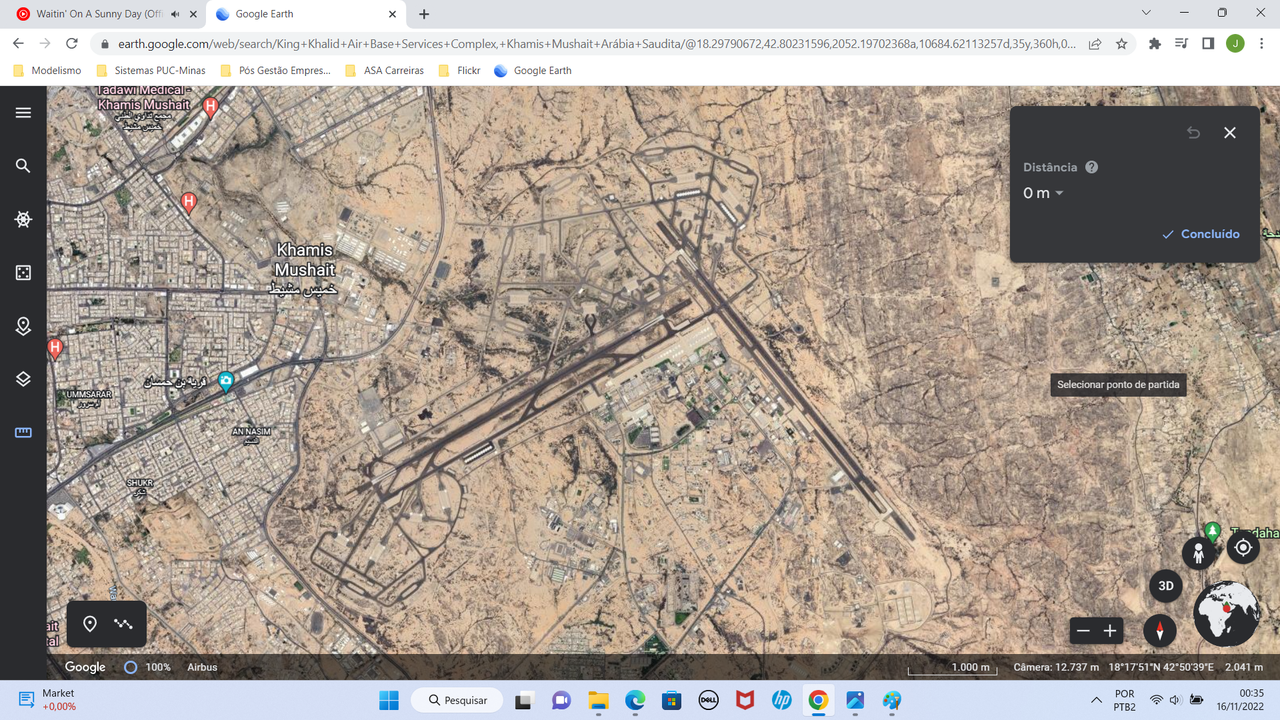

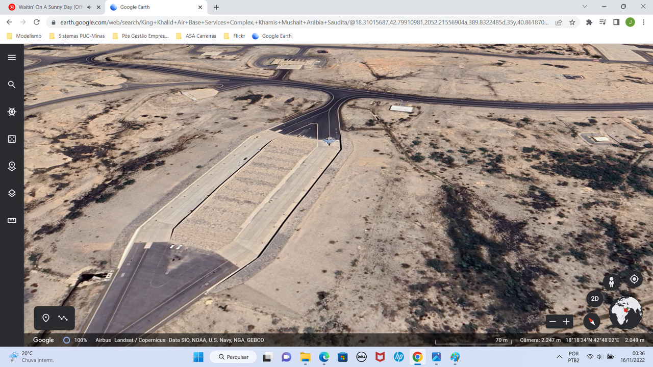

Enquanto isso, a título de curiosidade, vou mostrar aqui como fiz a pesquisa para definir o layout da base.
Como disse no início, estou representando uma pequena fatia de pátio da base King Khalid, na Arábia Saudita, no período do conflito do Golfo, em 1991.
Com base nas fotos encontradas via pesquisa na internet, acessei o Google Earth para visualizar essa base aérea nos dias atuais.
Vejam:
Fica numa área bastante desértica, relativamente acidentada geograficamente.
Esses Bunker's reforçados onde a USAF guardava os F-117A naquela época estão por toda parte nessa base. Não posso afirmar se naquela época já tinham vários, mas nas imagens atuais vemos dezenas deles, espalhados por toda a área.
Vejam abaixo uma aproximação em um deles:
Pela foto acima, em conjunto com as demais que encontrei nas minhas buscas, inclusive as do link do álbum do Flickr que postei na primeira mensagem do tópico, ficou fácil enxergar direitinho o que eu iria reproduzir.
Usei a ferramenta de medição de distâncias do próprio Earth e tirei diversas medidas em vários desses bunker's, e encontrei pouca variância de medidas. Dessa forma pude definir certinho o que e como eu ia representar na minha base.
Vejam abaixo que inseri uma forma retangular vermelha no print da vista superior do ponto exato do pátio real, mostrando qual fatia que eu decidi representar. Creio que todos que já viram aqui devam ter entendido minha inspiração, mas essa imagem não deixa dúvidas para quem ainda não observou isso.
Obrigado por acompanharem, possivelmente o próximo post já será com o cockpit do modelo.
