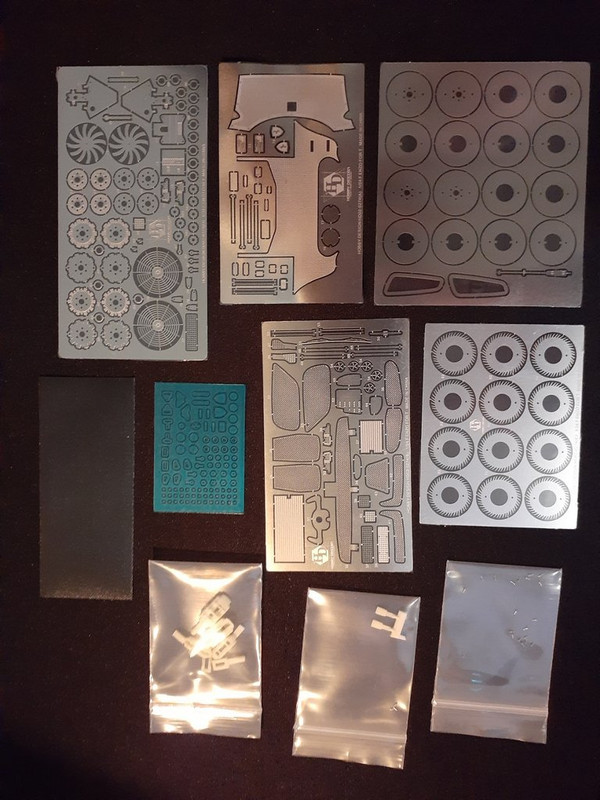

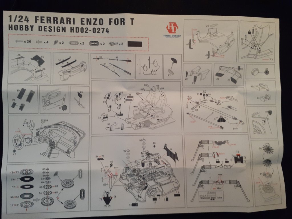

Comprei um super kit de upgarde da loja inglesa Hiroboy. Tem muitos detalhes! Vejam so :
Vou ir bem devagar com esse kit.

Esse kit de acessórios da Hiro é excelente. Como o kit da Tamiya abre as portas, vale a pena mesmo investir. Pena que pra Revell não achei nada, estou usando um set de PE para o da Tamiya mesmo, fazendo algumas adaptações.

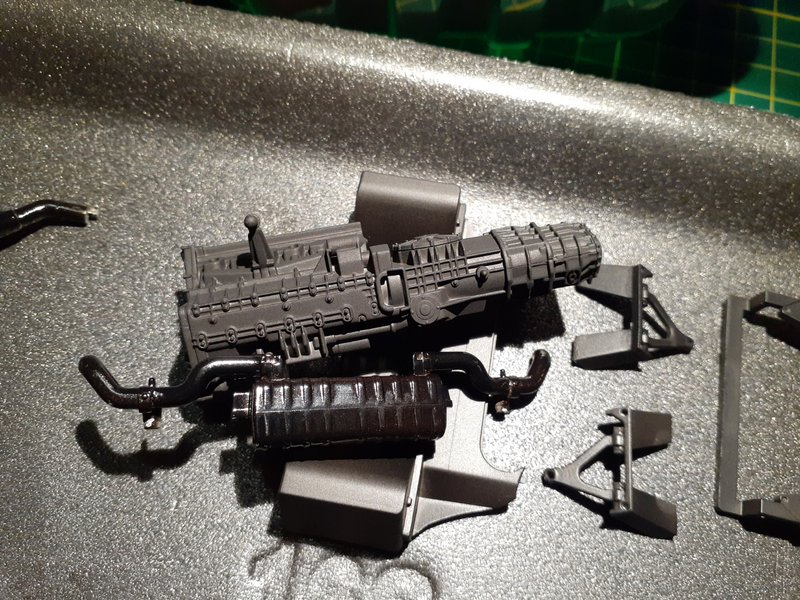

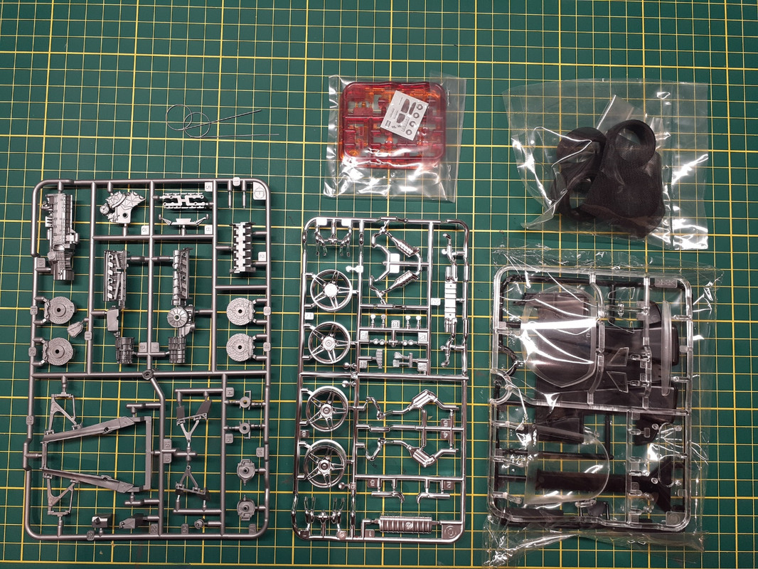

Hoje começei a separar e limpar as peças do motor.
Estou muito impressionado com os detalhes.
Aqui um test de montagem :
Tinha umas marcas de moldes nos escapes do motor entao decidi lixar.

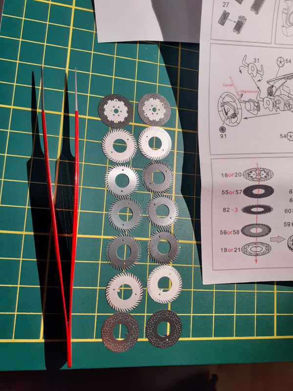

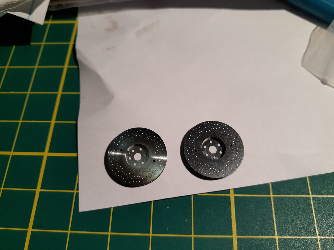

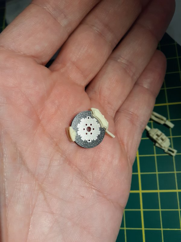

Ataquei tambem os freios do kit Hiroboy.
Meu deus que detalhado!
Usei a micro dremel para tirar os resto de grampo ou sei la como se chama

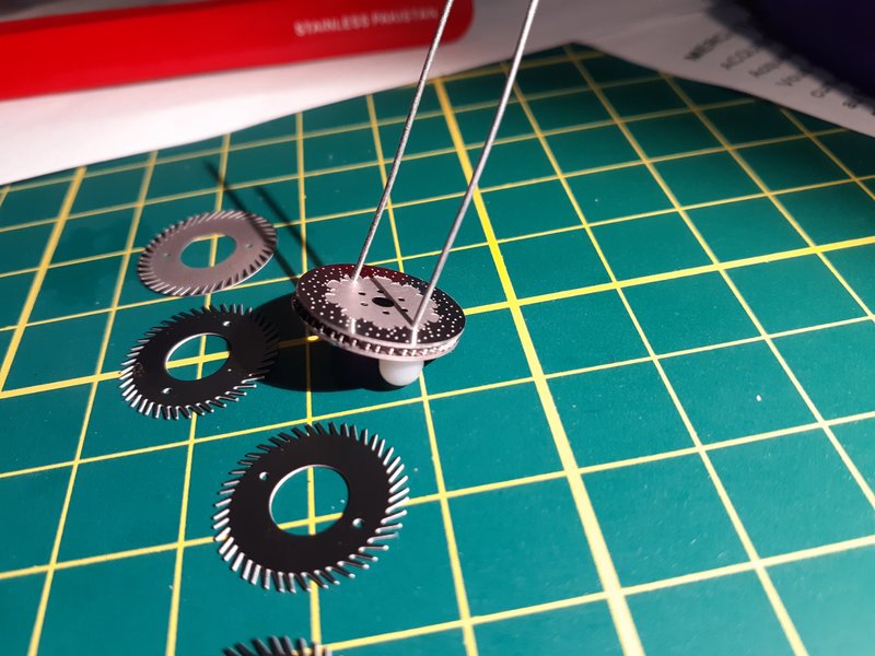

Usei duas agulhas para dirigir a montagem do "sandwich"
E ai um disco montado:
E com as pinças

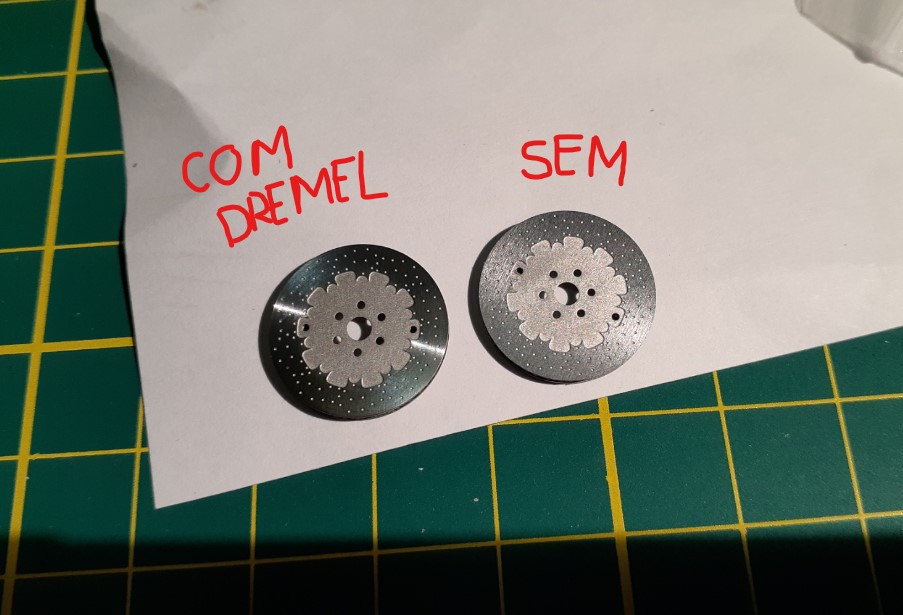

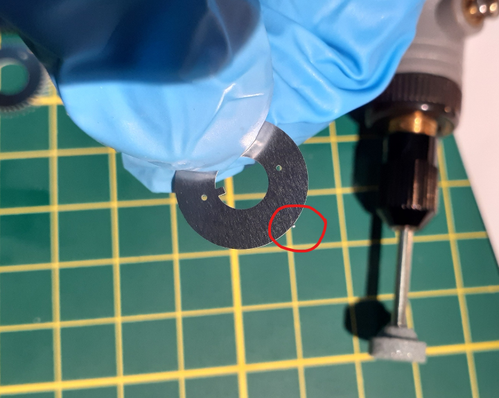

Depois segui um processo que vi no canal de um doidao japones. Montei o disco de freio no mini dremel, mandei girar e appliquei lixa.
A esquerda com esse processo, a direita sem.
Muito melhor! Aqui atras:

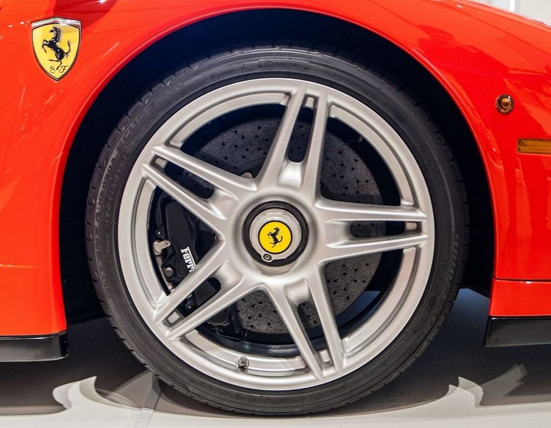

A Enzo usava freios de carbon-ceramica. Meio oscuros.... Mas realmente.... nao quero tirar o brilho desses freios ai nao!

Que nível de detalhamento vc tem com esse kit de PE

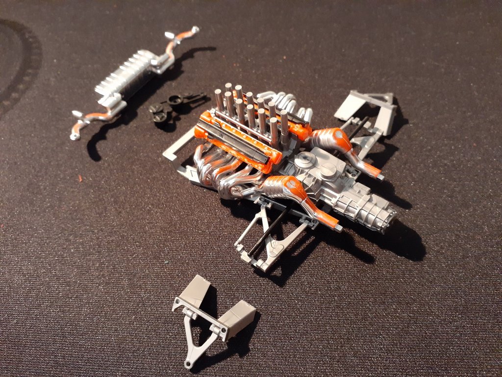

Vamos la! Comecei a pintar a pra isso eu me dei de presente um spray booth:
Passei um primer branco FINE en aerosol da Tamiya
Sobrevivi. Falo sobrevivi pois esta muiiiiito mas muito frio agora. a Tinta nao seca! Ela congela. E só chegamos a -1 grau! O que vai ser quando farà -20??

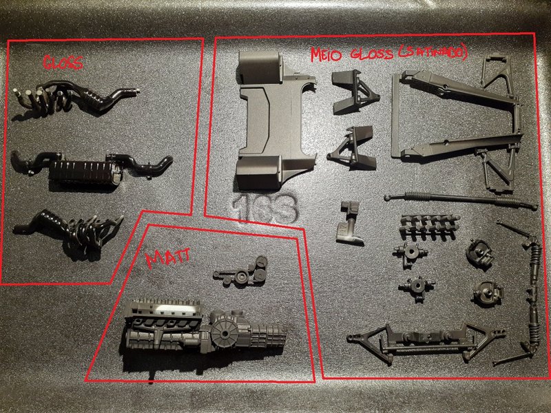

Depois do primer eu fui pras partes pretas. Separei as parte gloss, meio gloss e matt.
Gentes..... o aerografo voltou a cuspir agua. Mas tipo vomitar agua! Eu pesquizei e é isso que acontece: Tenho um filtro. Um "Moisture trap". Uma aramadilha a humidade. Sei la como se chama. O compressor, funcionando, aquece, e aquece o filtro junto, com a gua presa dentro. Ta fazendo 0 grau fora e muito mais dentro do filtro..... a agua evapora e vai no cabo....
Acabei parando tudo, esvazeando o filtro e comprando um pequenho aquecedor. Hoje consegui pintar sem problemas nenhum. E trabalhar num ambiante a 15grau. Luxo.
Aqui podemos ver a diferencia de gloss da tamiya acrylica.
