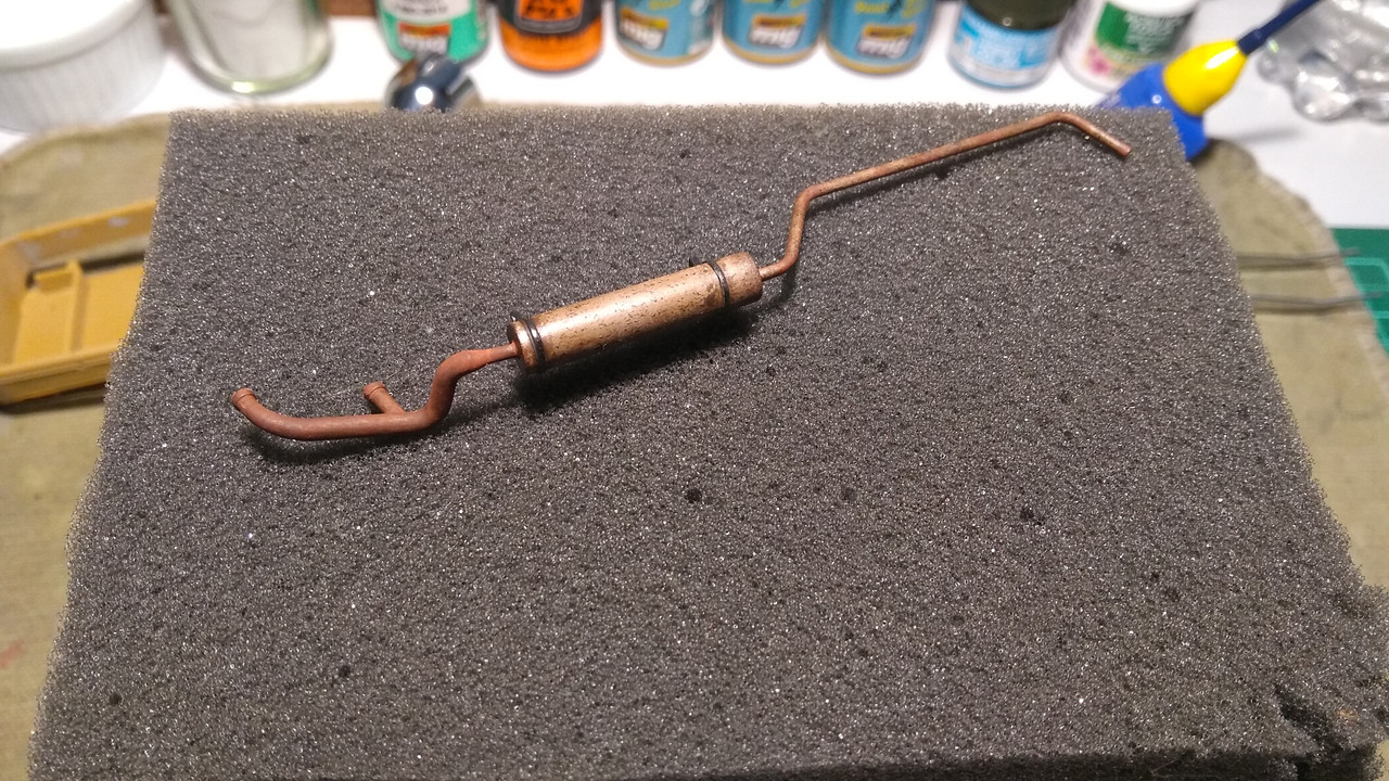

A técnica que descreverei abaixo é uma adaptação de uma técnica apresentada pelo canal "Nightshift" no youtube, com os materiais que tinha a disposição.
O objetivo foi um resultado não tão carregado, com muita ferrugem e fuligem que normalmente vemos nos veículos de militaria, visto que o dono deste escapamento era dedicado a um uso mais leve e manutenção mais atenciosa.
Vamos aos passos:

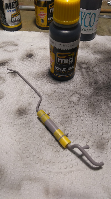

No escapamento foi aplicado primer cinza, cuja cor já vai servir de base para a sequência dos efeitos. Qualquer tom médio a claro de cinza serve.

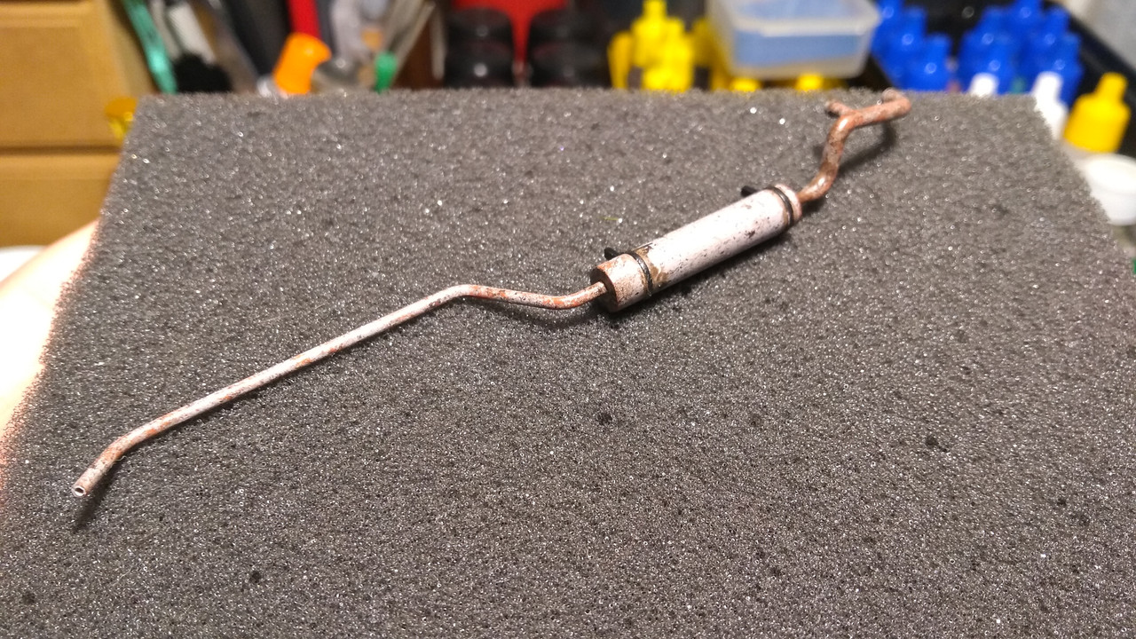

Na sequência aplica-se manchas utilizando a técnica da esponja, em tons de cinza escuro e/ou óxido escuro. A itensidade destas manchas vai delimitar o "desgaste" do escapamento, mais manchado.....um efeito mais desgastado. Um wash para destacar as linhas também pode ser feito.

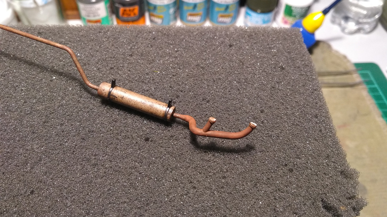

Para finalização, todo o escapamento deve ser pintado com um "filtro ferrugem". No caso utilizei "Track Wash" da AK, que é um wash enamel. Outros tons de wash enamel podem ser usados conforme o resultado esperado, ou também pode ser feito um wash a óleo, lembrando de deixar um pouco mais carregado que um wash habitual.
Para dar volume e textura misturei neste wash pigmento cor ferrugem. Quanto mais pigmento, vai resultar num aspecto de escapamento mais maltratado pela ferrugem e temperatura. Usei deste efeito nos coletores, antes do silenciador. Na parte posterior foi usado uma mistura com menos pigmento pois é uma área que apresenta menor desgaste.
