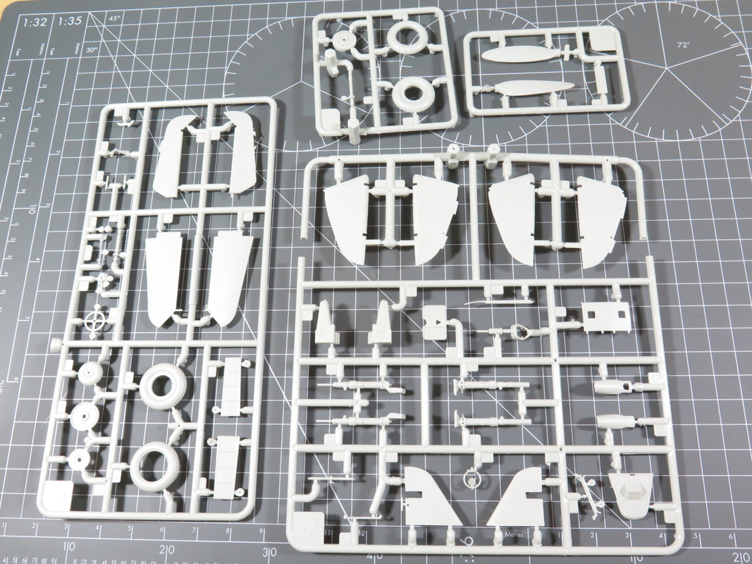

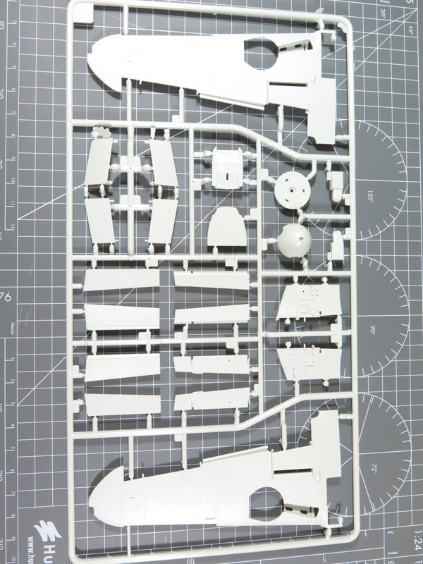

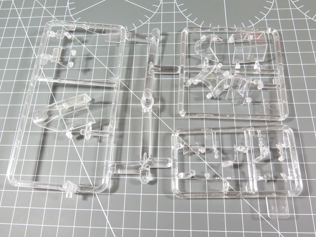

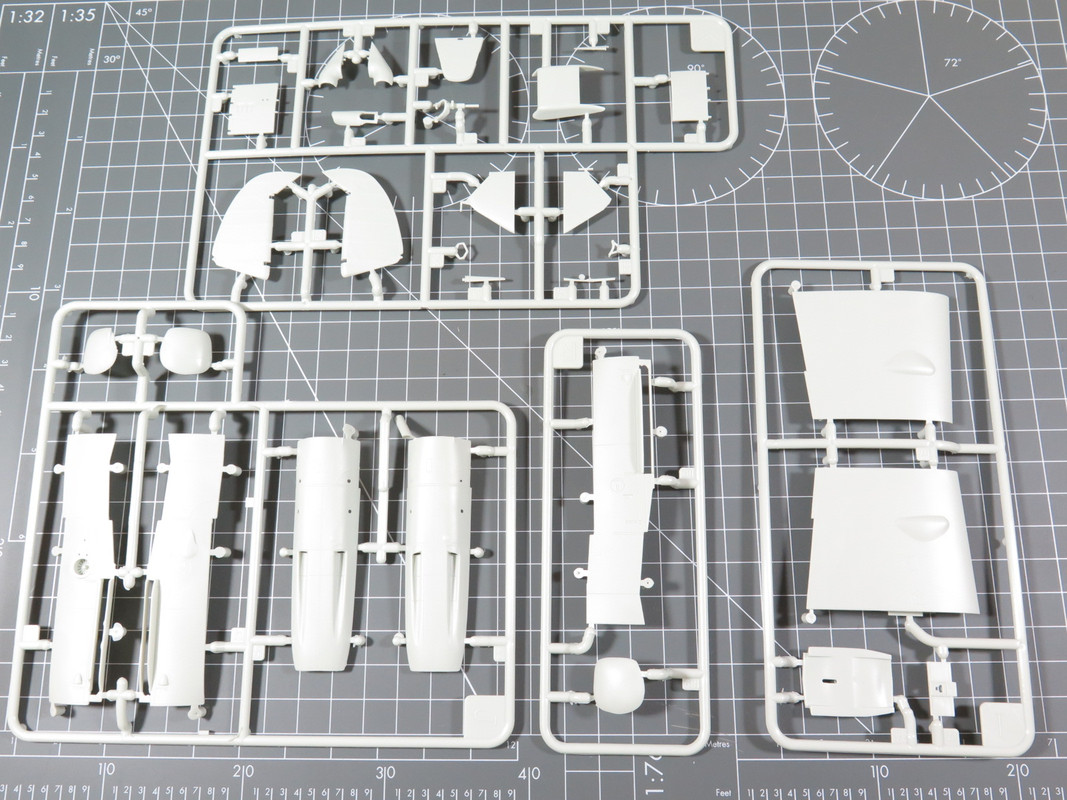

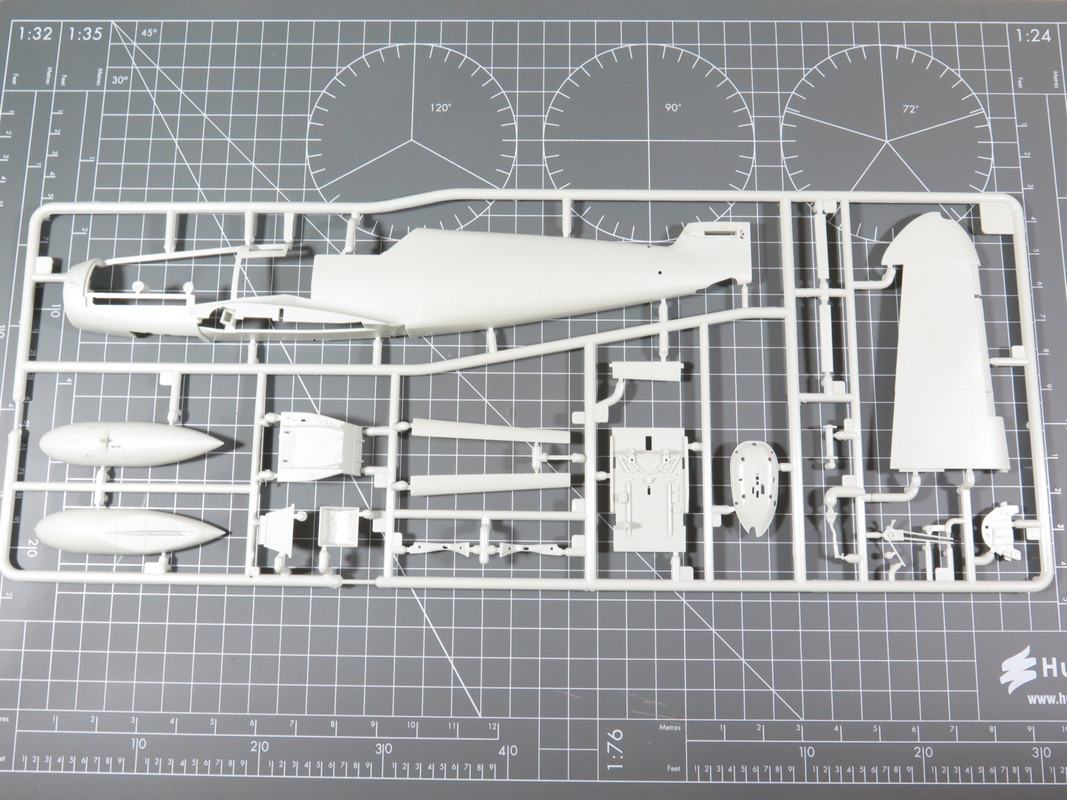

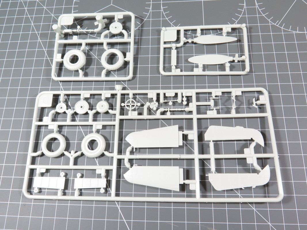

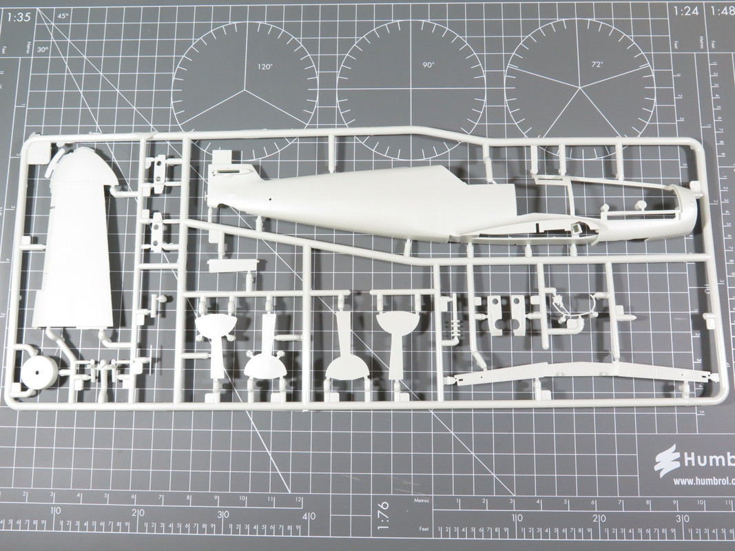

Foto dos sprues:

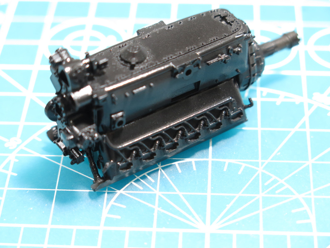

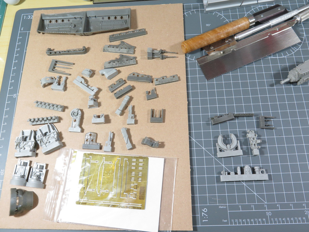

Bom, em primeira mão, foco total no motor.

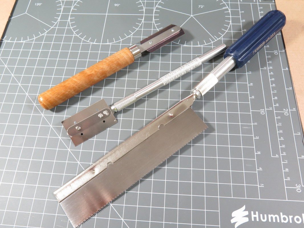

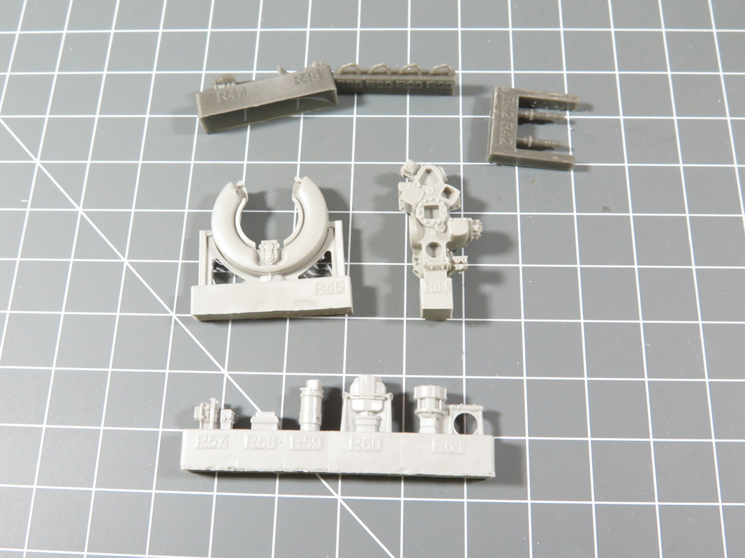

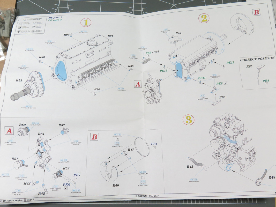

O motor da Brassin Eduard é muito detalhado. A única coisa chata é a remoção das peças. São de resina e é necessário muito cuidado. As serras utilizadas são essas:
As instruções também são bem detalhadas. Eis a primeira folha:

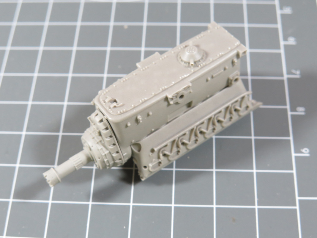

Pré encaixe:

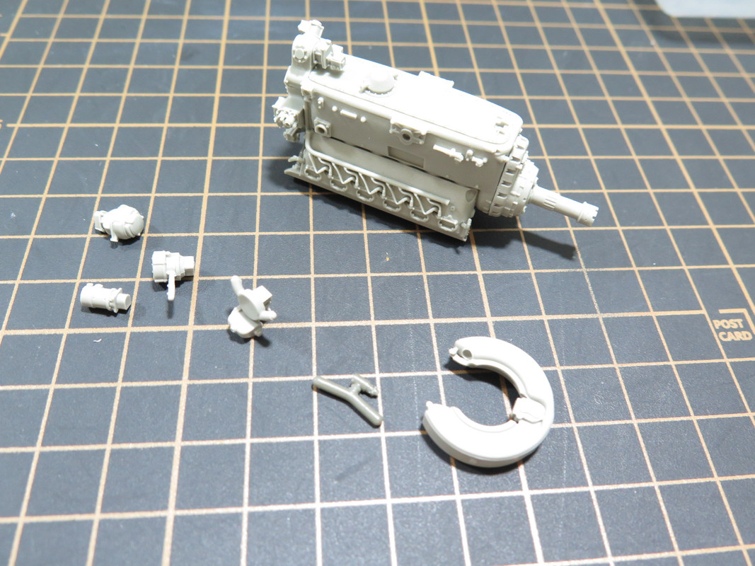

Peças a serem cortadas, lixadas e ajustadas:

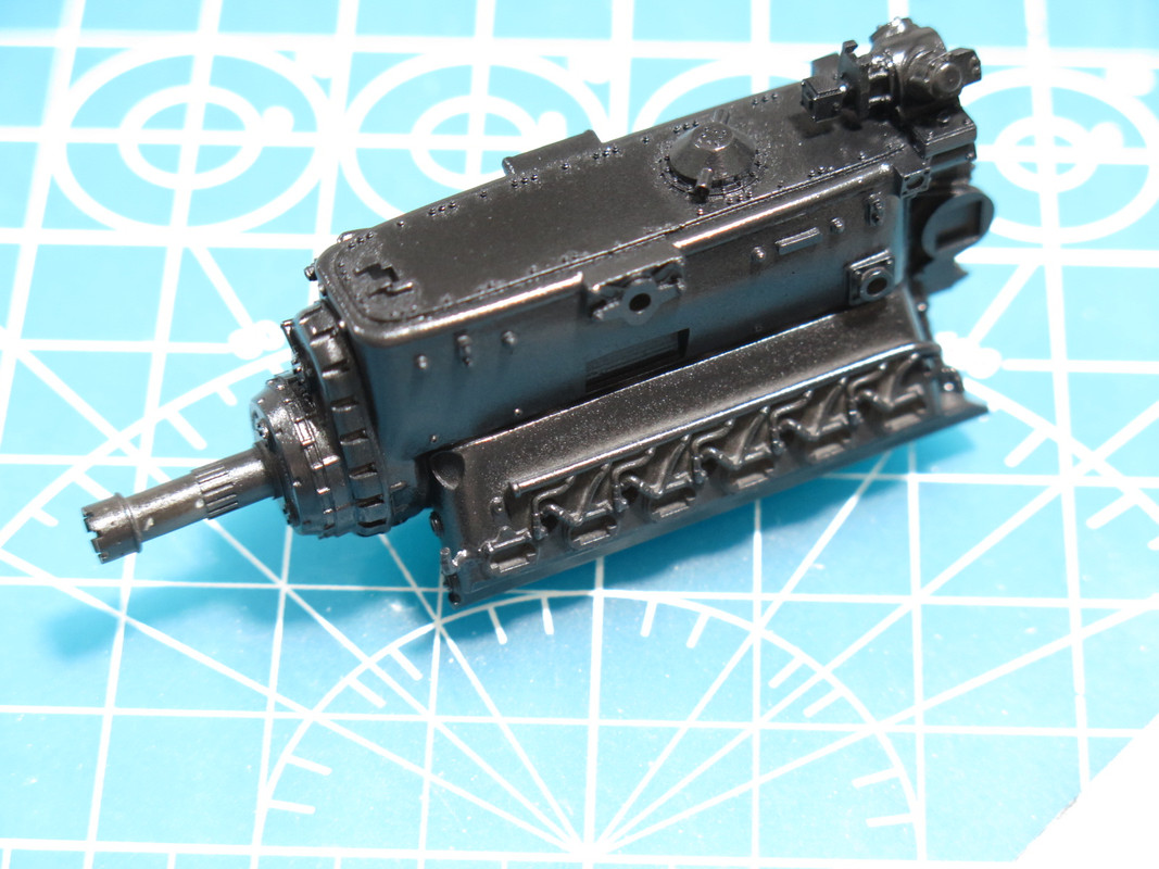

Como cola, para essas partes em resina, utilizo CA. Lixa 320 água e algumas limas para os ajustes finos:

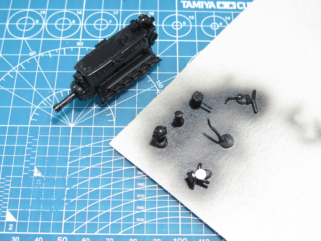

Como método, já irei pintando algumas partes. Preto semi brilho. Alguns desses componentes são em alumínio. O preto funcionar´[a de base:
