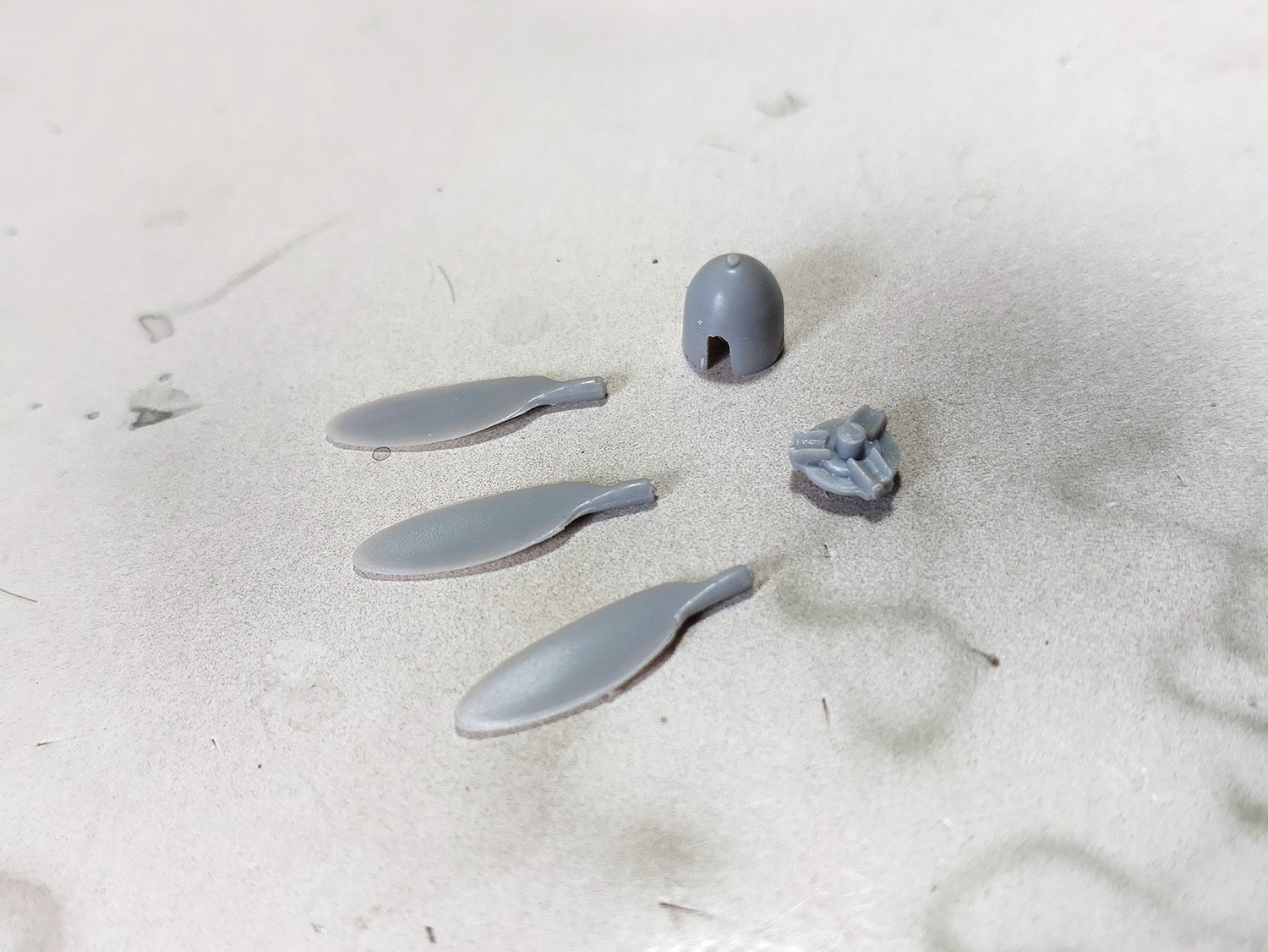

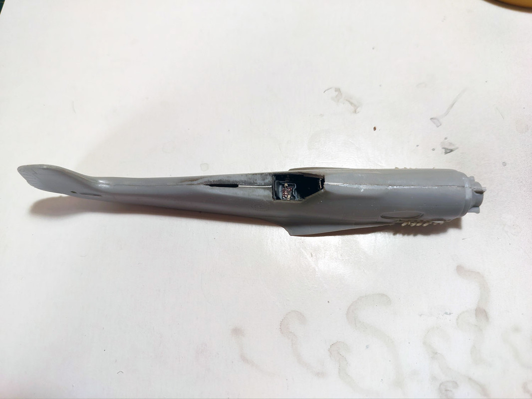

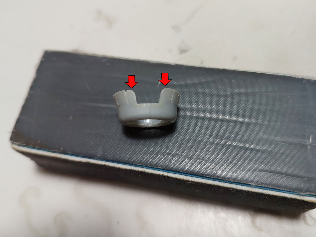

realmente o kit é bem chato de trabalhar, muita rebarba e peças com falta de plastico, isso mesmo, falhas na moldagem.
Depois de muita lixa, principalmente para a entrada das pás, estava praticamente fechado

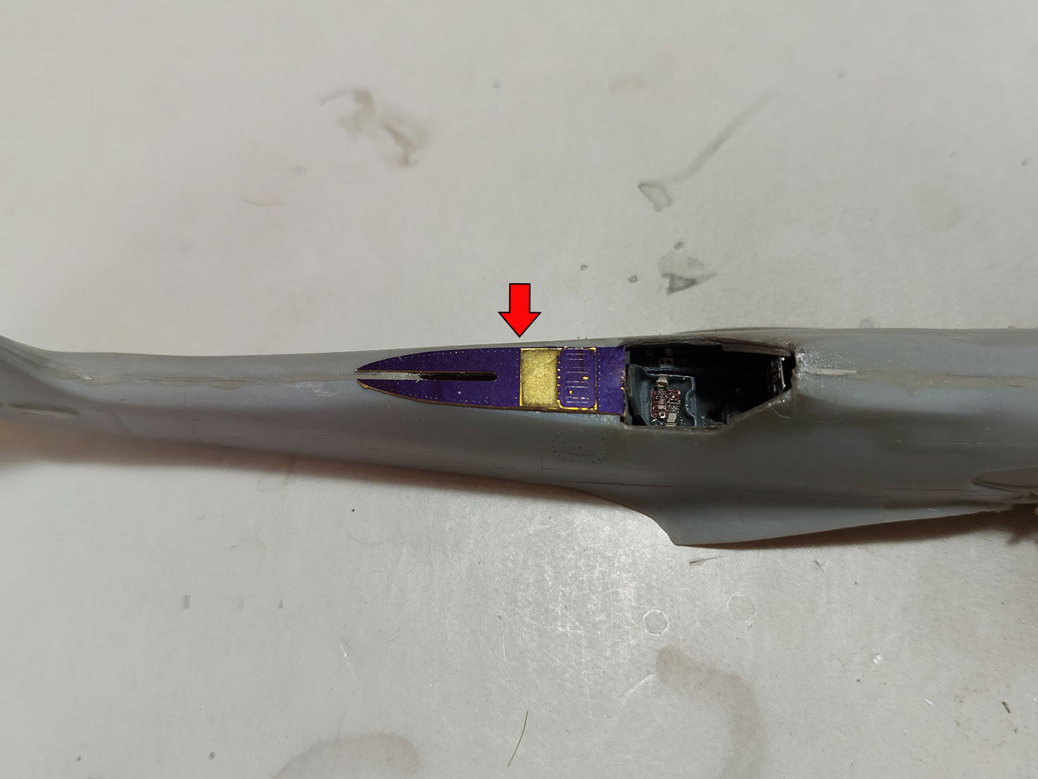

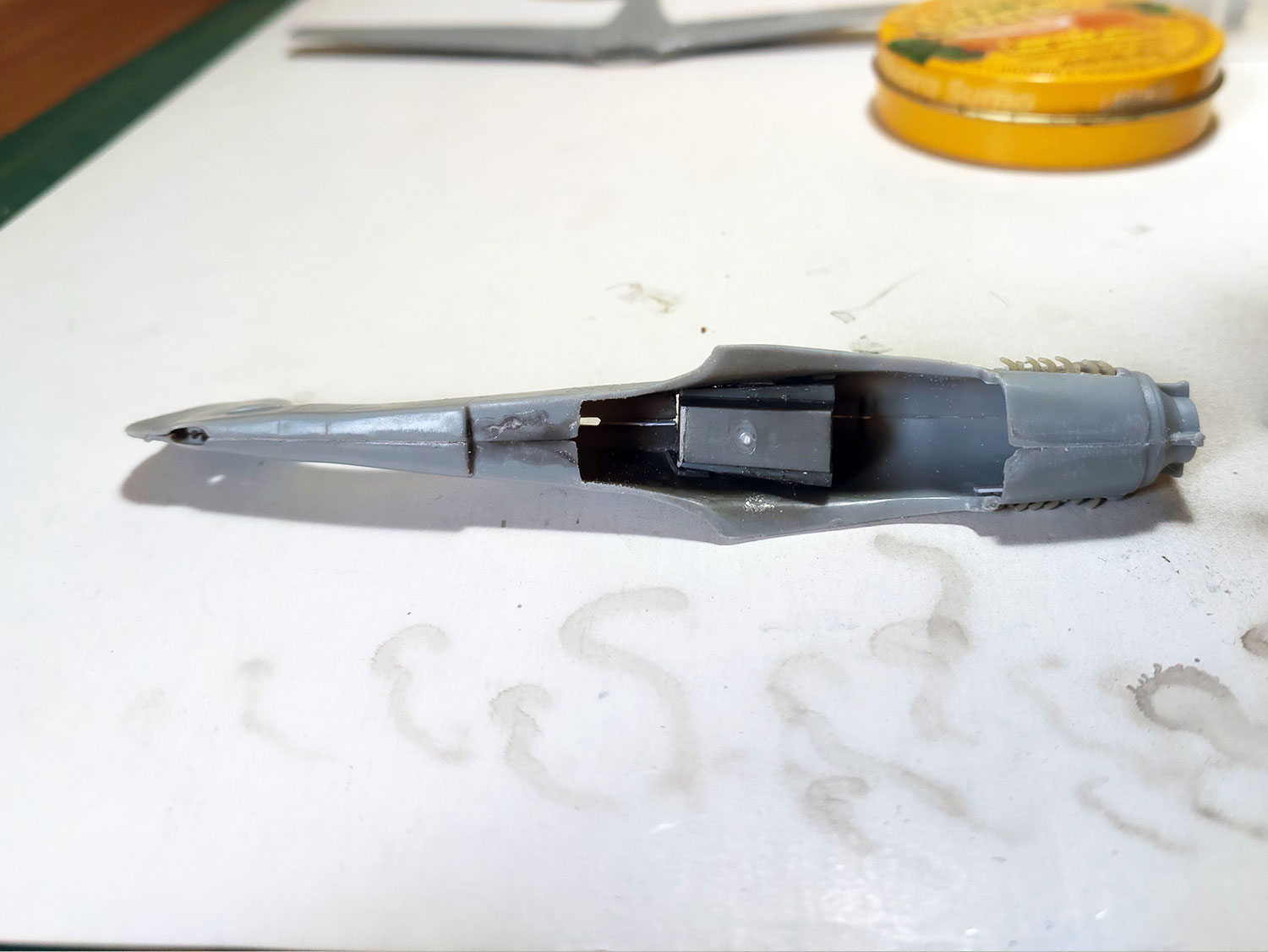

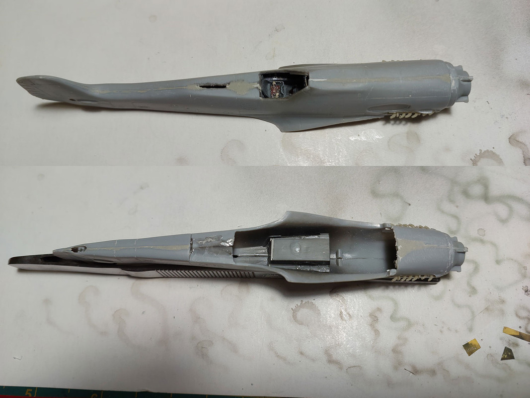

massa para pequenas correções Lazzudur e lixa, não parece mas ficou bom, fiz o teste com tinta alumínio.
cowling bem corretinho :mrgreen: vou cortar e refazer com plasticard

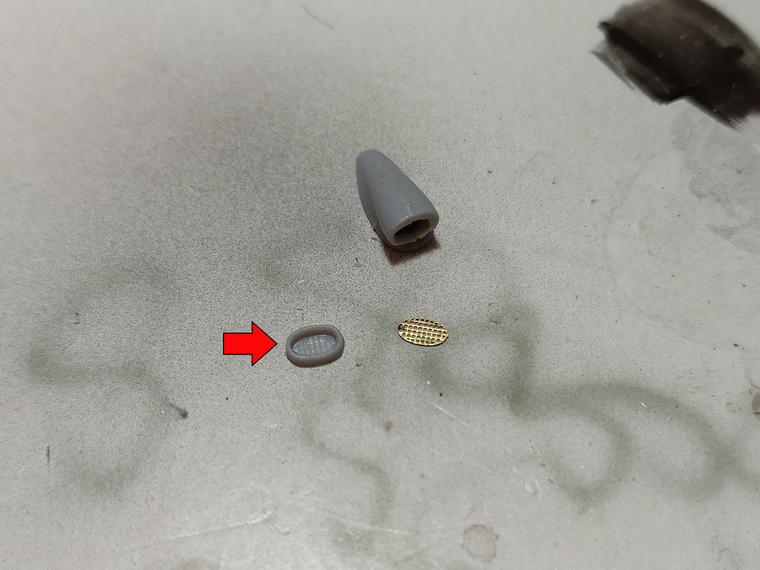

sobra de photoetch da Airwaves
air intake, vou remover o miolo da peça (seta) para a inserção da grelha em photoetch Eduard.
Editado pela última vez por marcio bernardi em 03 Set 2025, 14:18, em um total de 1 vez.

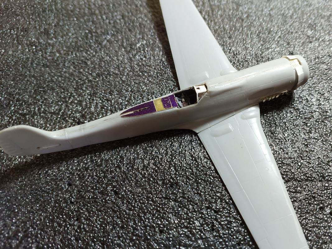

seguindo

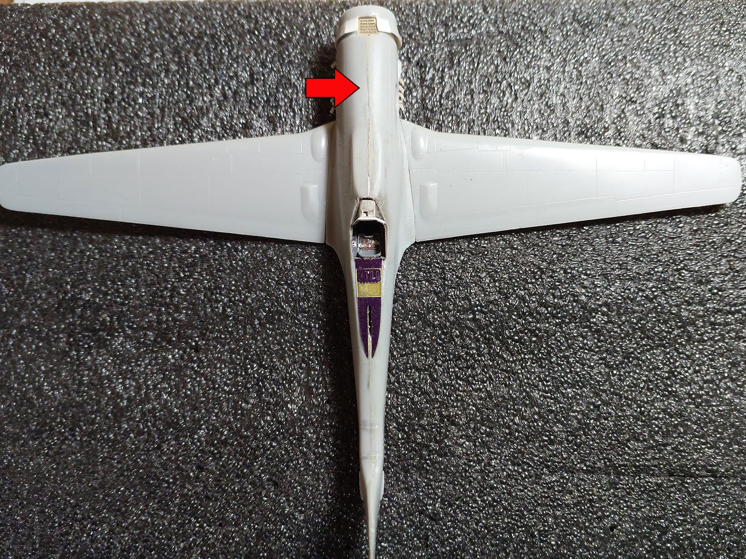

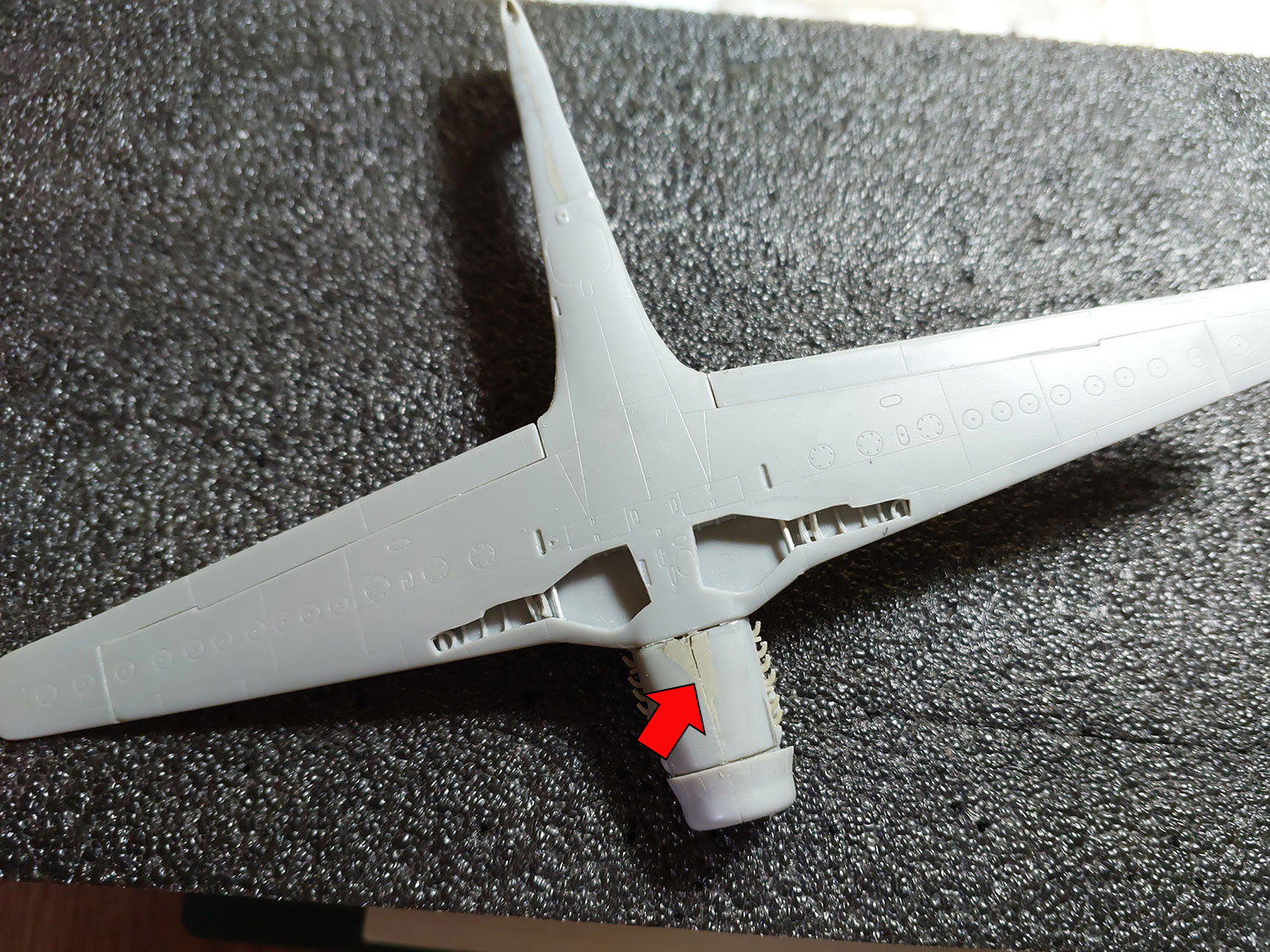

Repetindo, a minha expectativa com este kit era muito alta, engano meu, kit bem trabalhoso, o fechamento da fuselagem até não foi tanto mas da asas na fuselagem... cheguei a abrir a emenda da carenagem do motor tentando acertar.
Felizmente consegui que a junção da asa com a fuselagem não ficasse um canyon. :mrgreen:

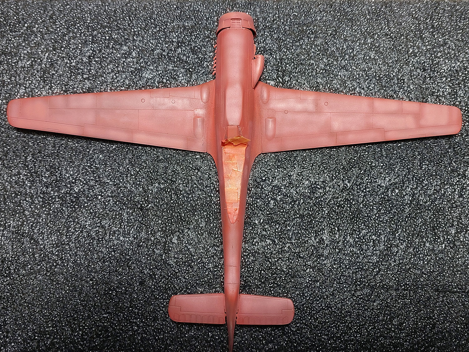

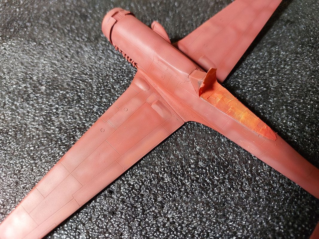

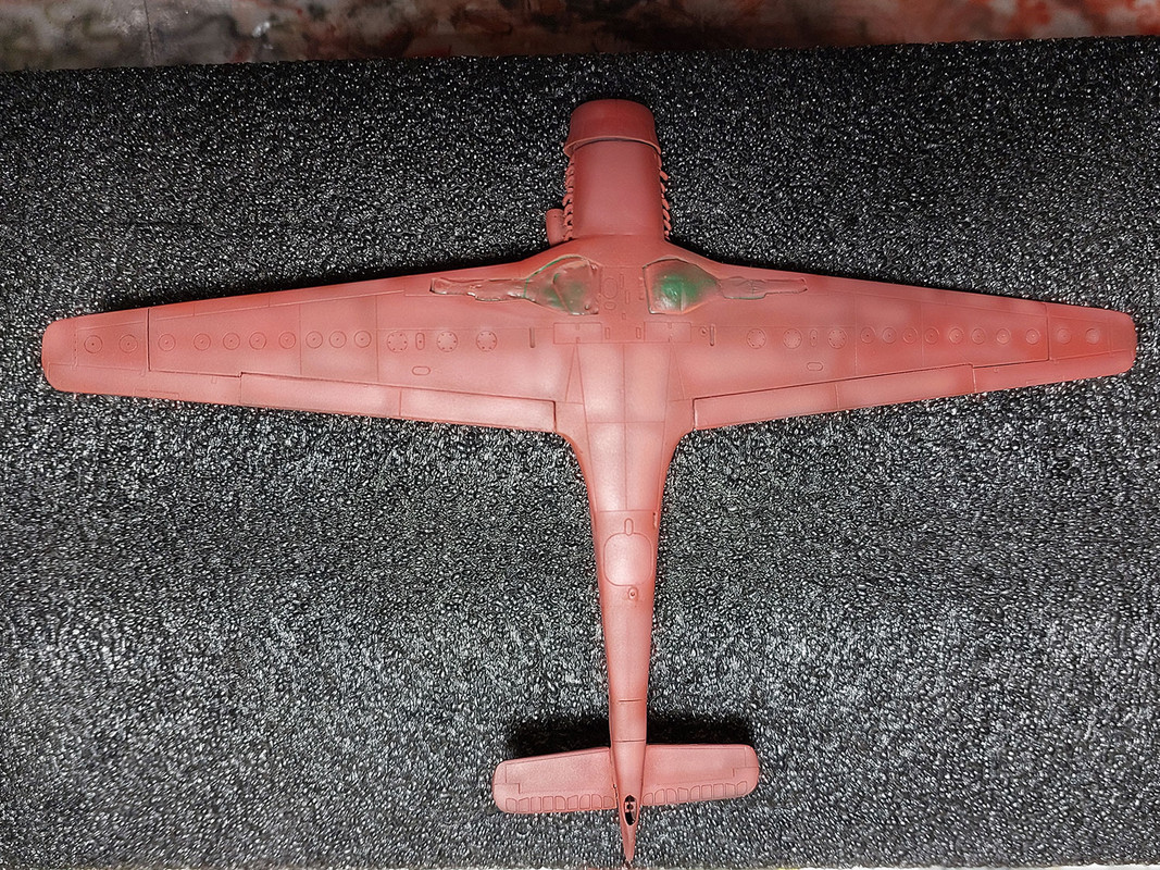

Seguindo, após fechar as frestas com massa acrílica para pequenas correções Lazzudur, apliquei black primer gunze e a seguir o RLM 23 da Gunze, seguido de um clareamento dos painéis com a adição de branco na tinta.
O encaixe do canopy não ficou muito bom, isso que lixei e testei várias vezes, só aparece na hr de pintar. :roll:
Ainda vou fazer uns desgastes com giz e lápis pastel antes do wash. :thumbup:
