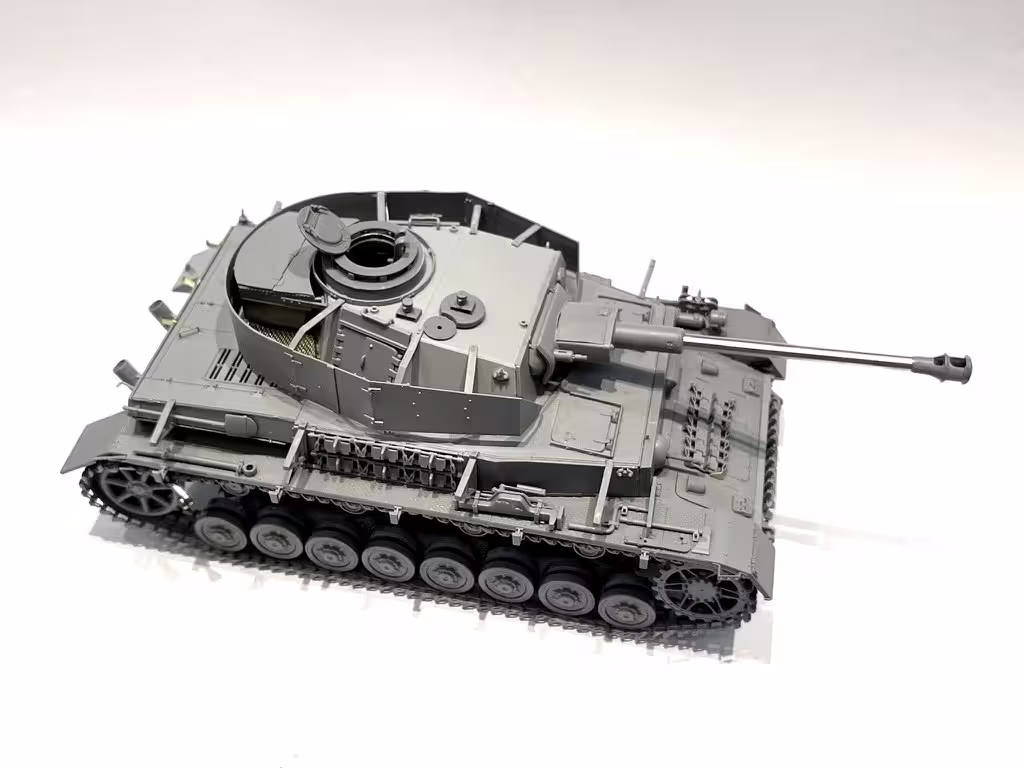

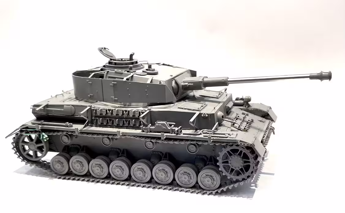

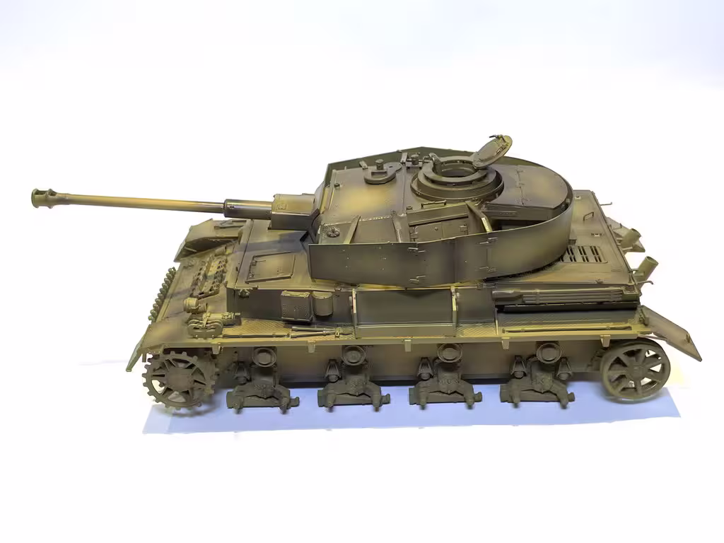

Olá, pessoal!

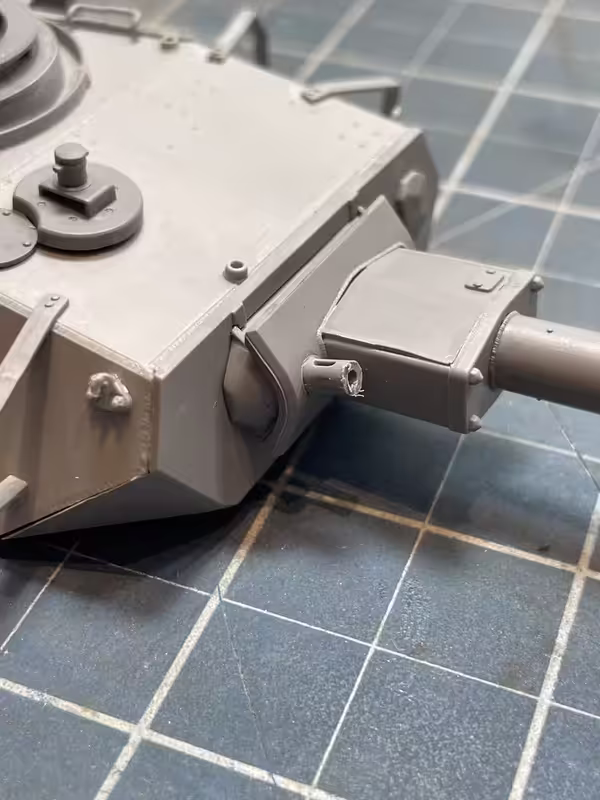

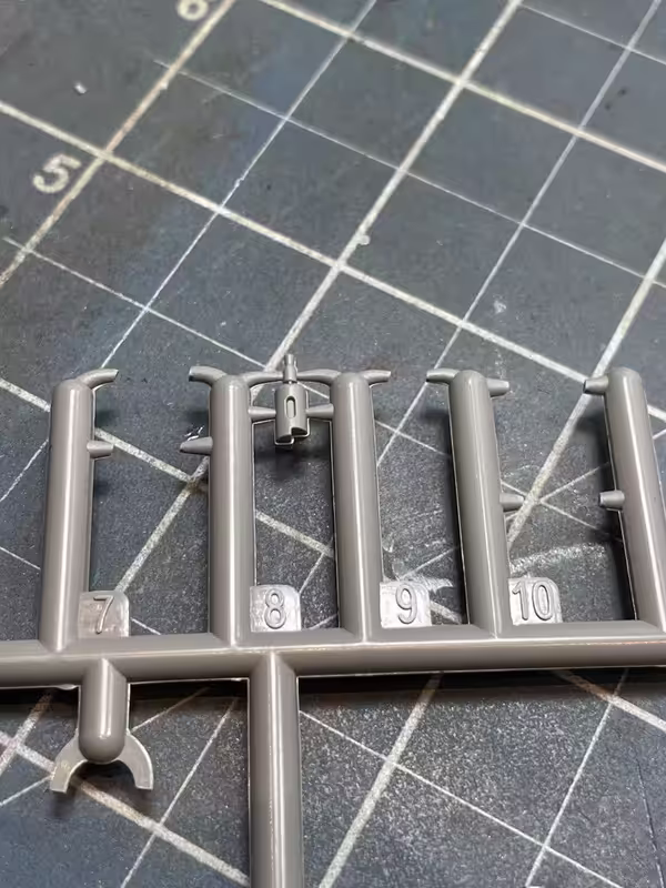

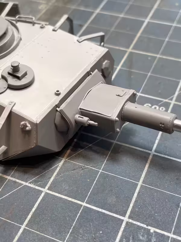

Continuando a montagem da torre do Panzer IV tive dificuldade com o manual na hora de encaixar a metralhadora. Cuidado quem for montar o kit nessa hora!
Tirei a peça da metralhadora e ainda abem que vem outra peça na arvore dela. Usei essa peça extra.

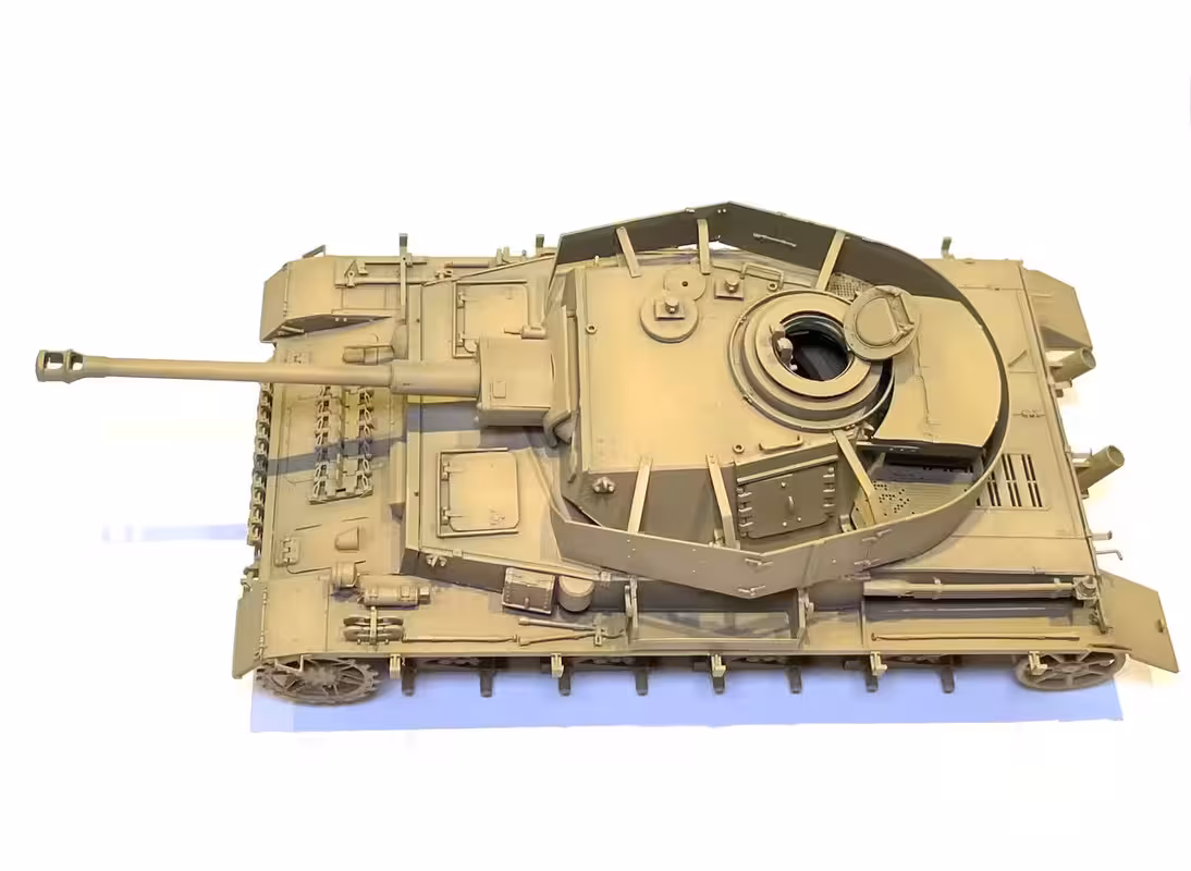

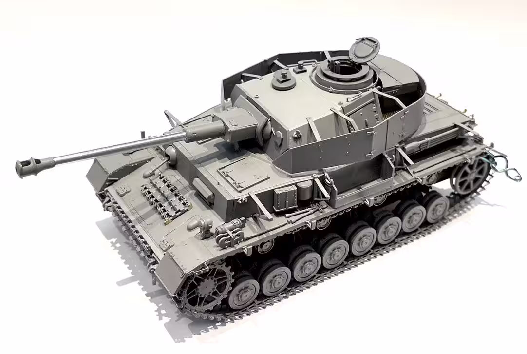

O próximo passo foi colar as proteções laterais da torre que tem nessa versão do panzer e alguns penduricalhos.

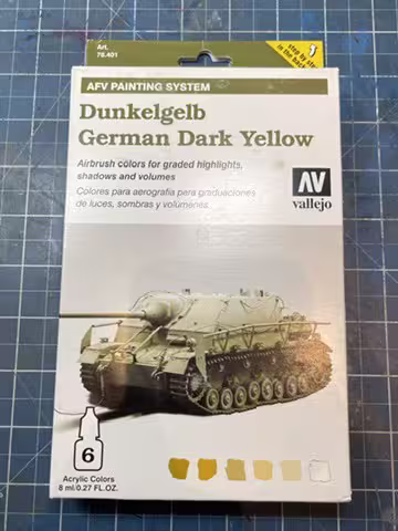

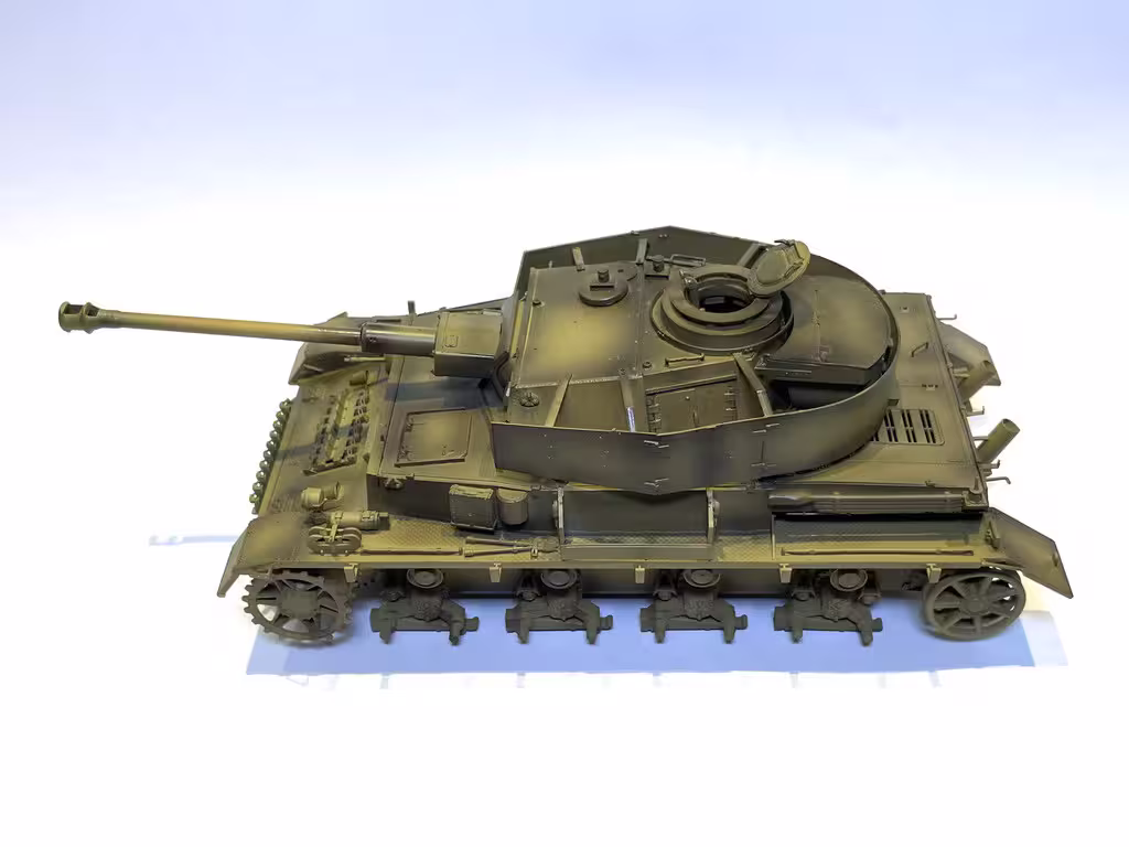

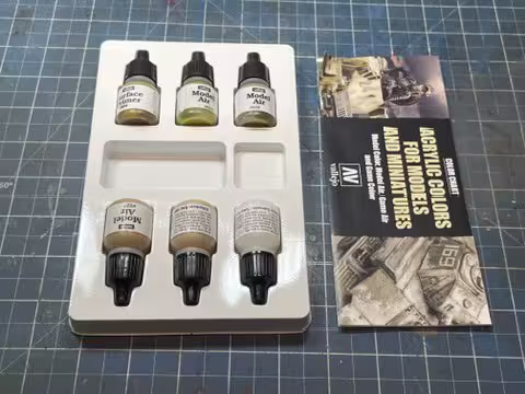

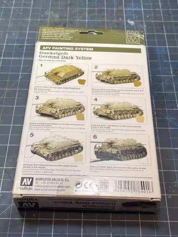

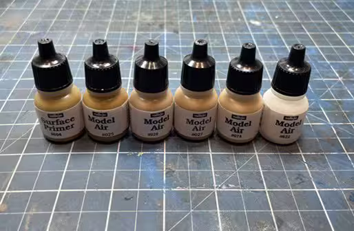

Como tinha falado anteriormente, usei um kit de modulação de Dunkelgelb da Vallejo que tinha. Me parece que é um produto mais antigo, mas vou encarar e usar ele.
Essas "caixas" da Vallejo não tem muitos atrativos. Nessa vem um primer, um verniz e 4 variações de tons de de cores pra fazer a modulação do Dunkelgelb. Vamos ver no que vai dar.
Não tem um "step-by-step" muito explicativo. Vem um roteiro da sequência das cores na parte de trás da caixa, que acaba sendo intuitivo.

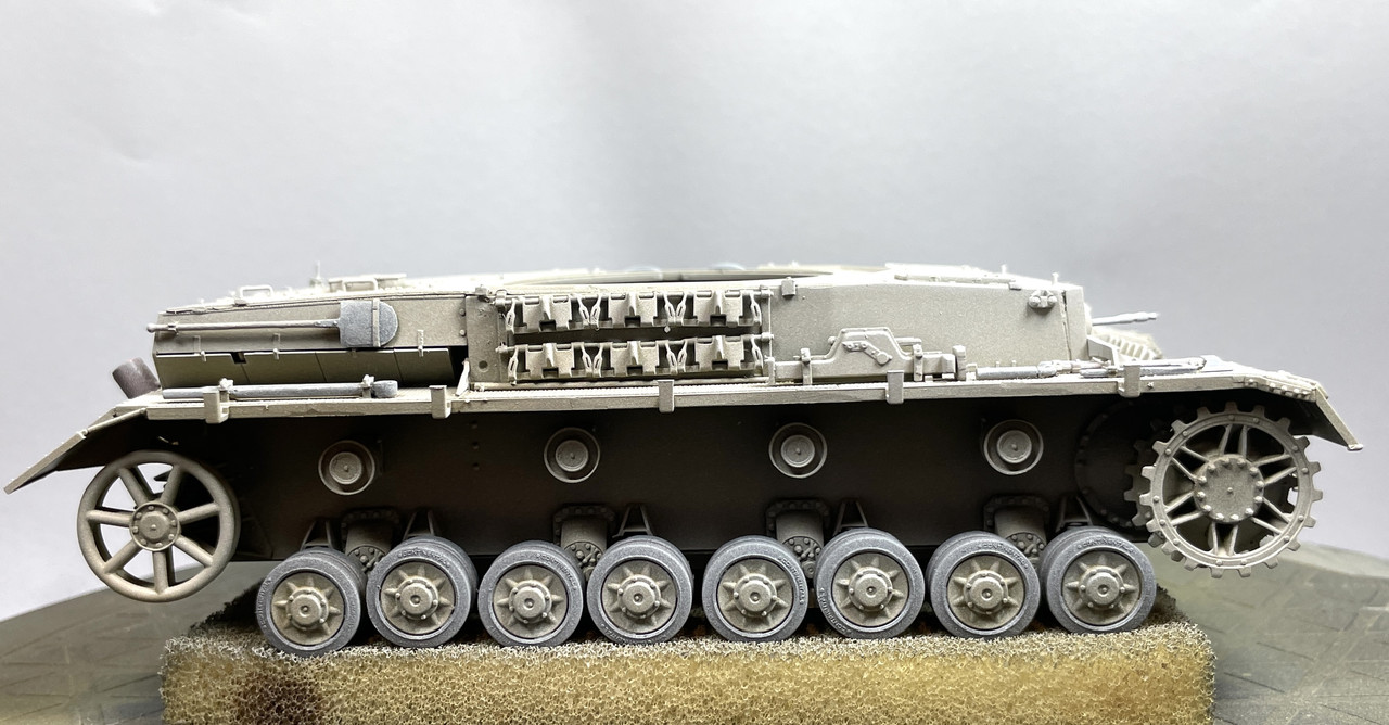

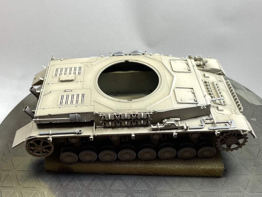

Comecei aplicando o Primer, sem problema:
Fiquei batendo cabeça, pois é a primeira vez que farei um sequência assim. Geralmente uso o primer preto e vou clareando com as cores mais claras. Então optei por fazer uma tentativa e realizar um pre-shading com tinta preta acrílica nos recessos. E ficou assim:

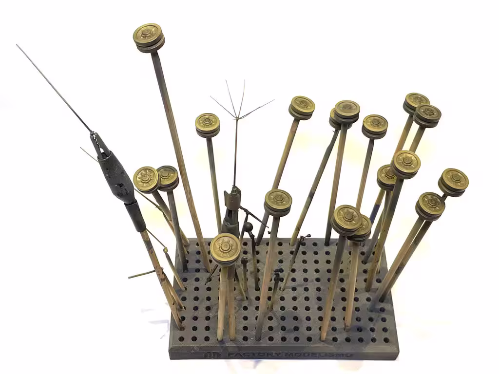

Nas rodas e antenas fiz o mesmo:

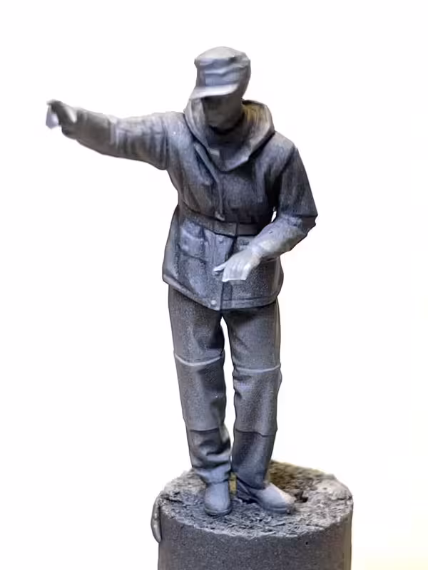

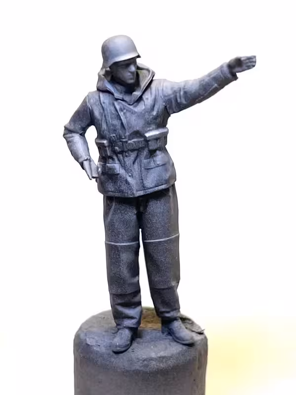

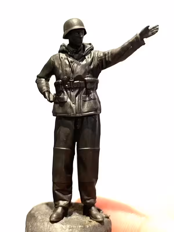

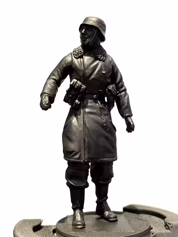

Já em relação ás figuras, usei primer preto e zenital highlights com branco:

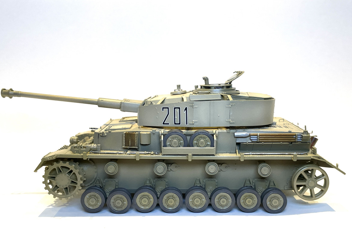

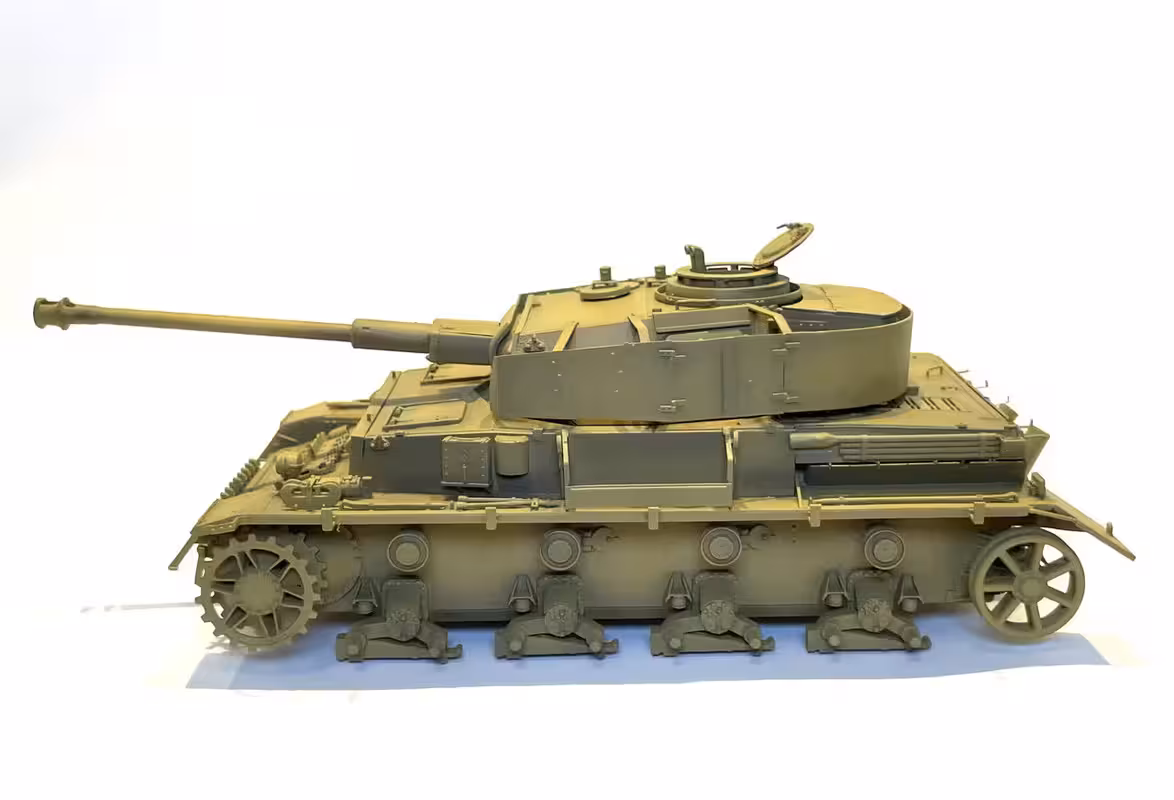

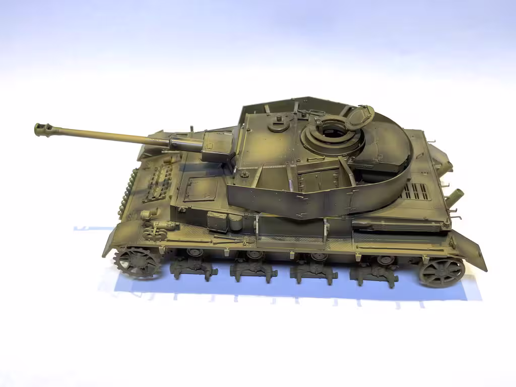

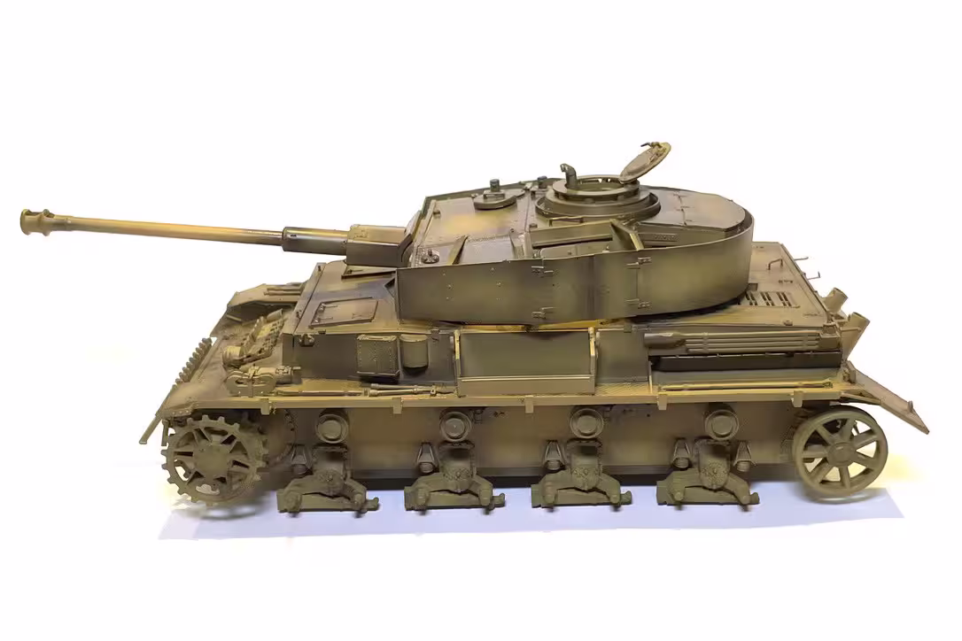

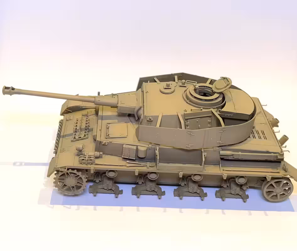

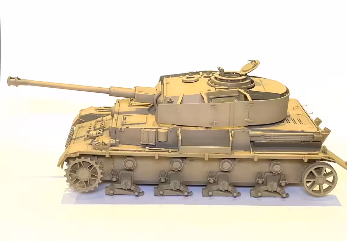

Olá pessoal!
Mais um pouco do andamento da montagem do PzBeobWg IV.

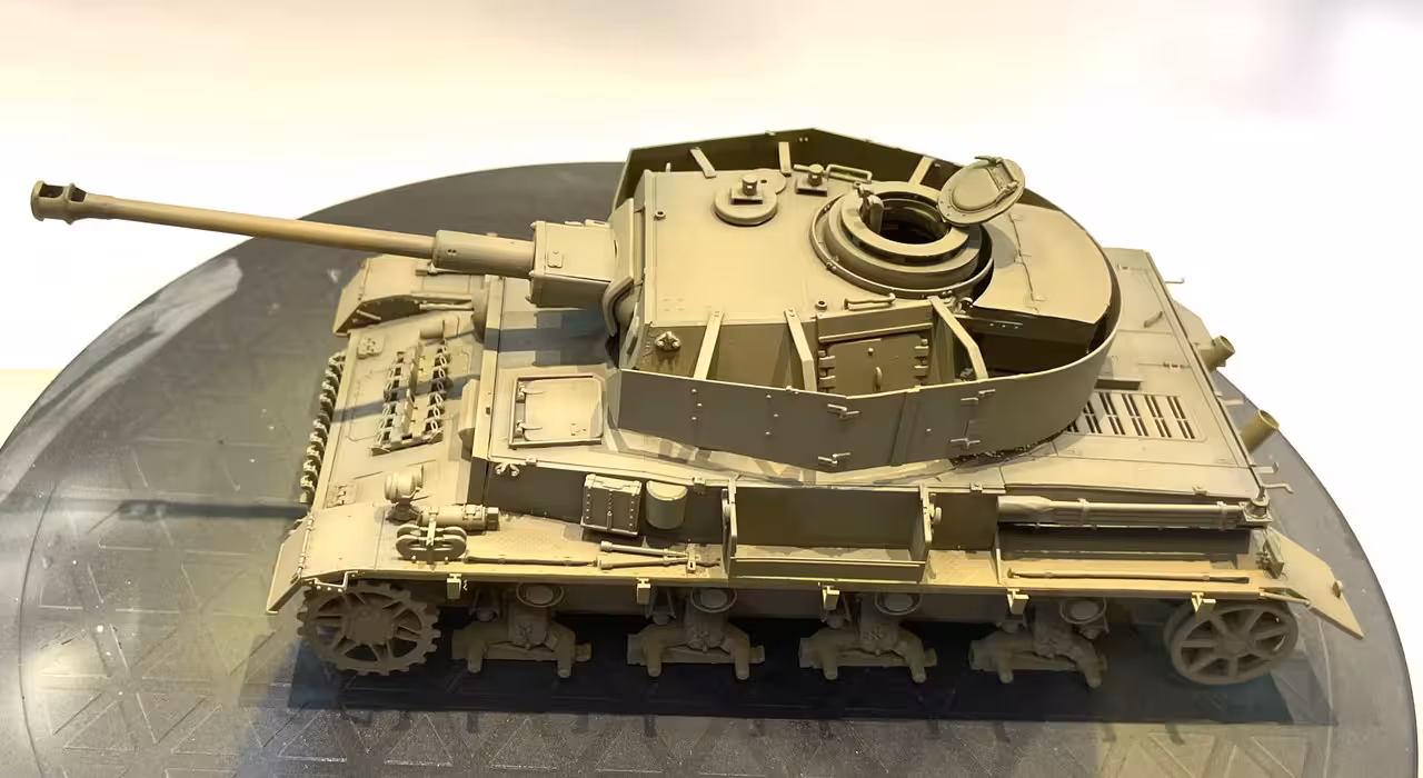

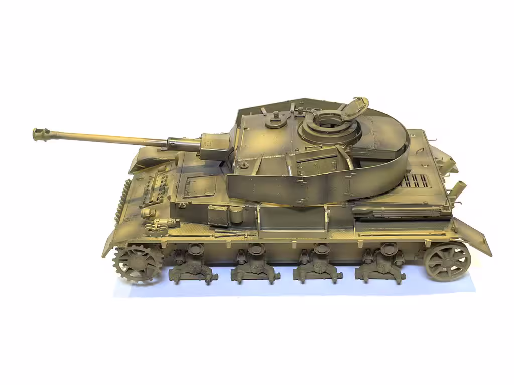

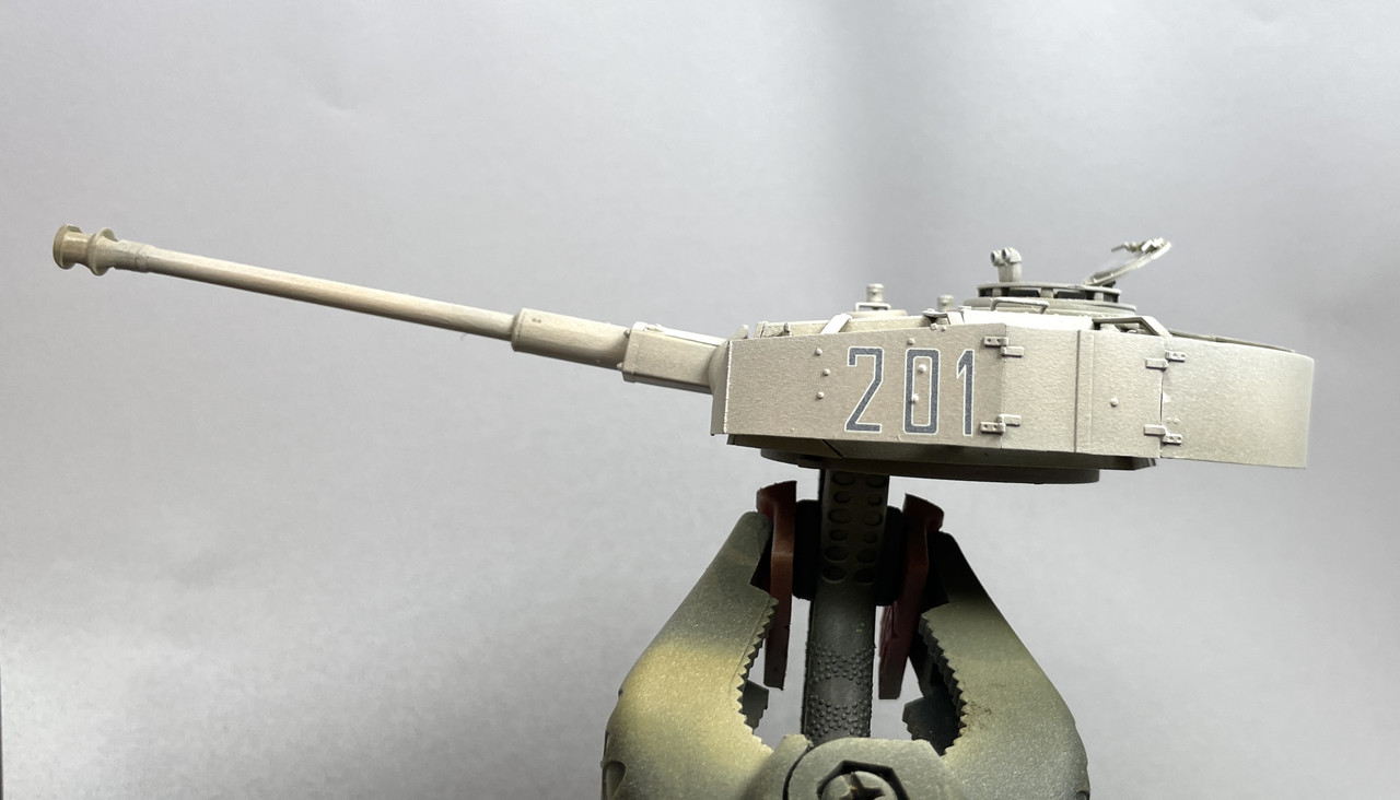

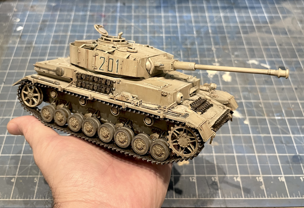

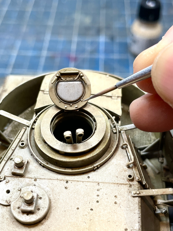

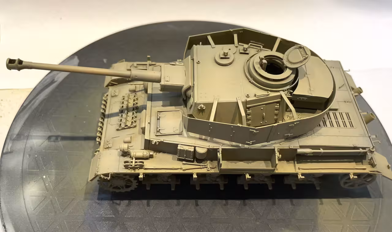

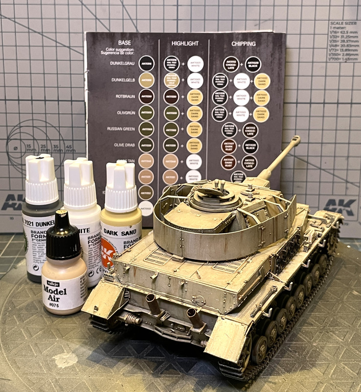

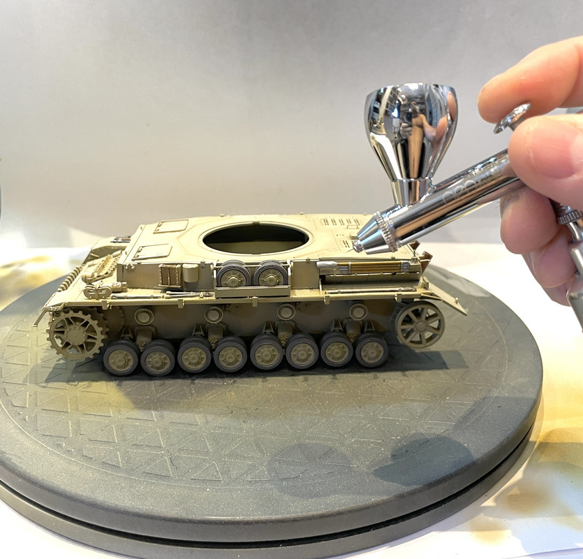

Depois do primer Dunkelgelb e do preshading preto, a primeira camada que fiz, seguindo o step-by-step da Vallejo foi o Sand Yellow.
A seguir, a próxima camada de highlights foi o Light Brown. Nas rodas esse foi o highlight mais claro que fiz.
A seguir, foi a vez da última camada de highlights com Ivory/Sand:
Em conversa com o Yuri, aqui do fórum, ele tava me explicando que este processo que estou fazendo não seria uma "Modulação de Cores", como eu imaginava, e sim um processo de poshading, pra luz e sombras.
Eu realmente não sabia a diferença. Ainda não sei direito kkkkkk.... Mas a "color modulation" parece ser a variação de cores mais intensa, em cada painel e não essas luzes no centro de cada painel que estou fazendo, menos realista e mais artística, por assim dizer.
Bem, a discussão foi boa, e vou estudar mais pra aplicar a modulação em um projeto futuro.

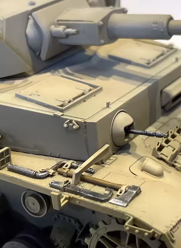

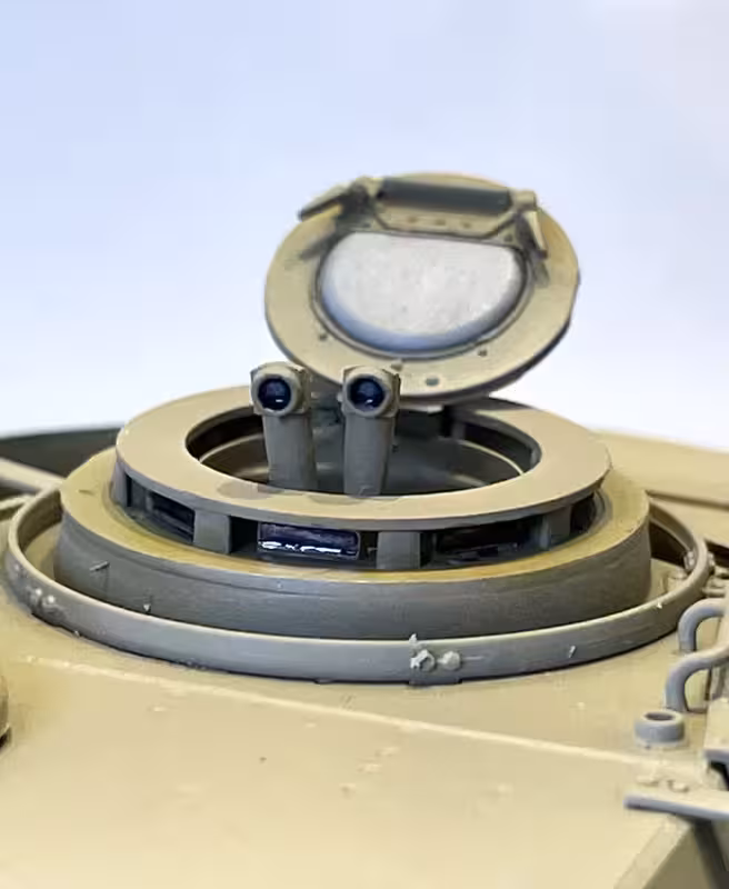

O próximo passo foi pintar detalhes do kit.
Nas rodas fiz máscaras individuais e pintei com Tire Black ao redor. Depois de muito pensar sobe eles e as esteiras link-by-lenght, decidi já colar elas no kit.
Os tons de madeira fiz com vários tons.
Os periscópios fiz com base cromada, depois Crystal Smoke e em alguns apliquei um azul periscópio. Tentei deixar o aspecto espelhado.
Os tons metálicos com metálicas acrílicas mesmo.
Escapamentos ainda não finalizados. Fiz uns chippings com esponja, mas devo rever mais pra frente eles.
Vou ficando por aqui.
Quero acrescentar que eu não estava botando fé nesse kit de cores da Vallejo. Achei que estaria antigo e que não seria legal de usar. Mas gostei bastante do resultado! Muito mais do que esperava, pra ser franco.

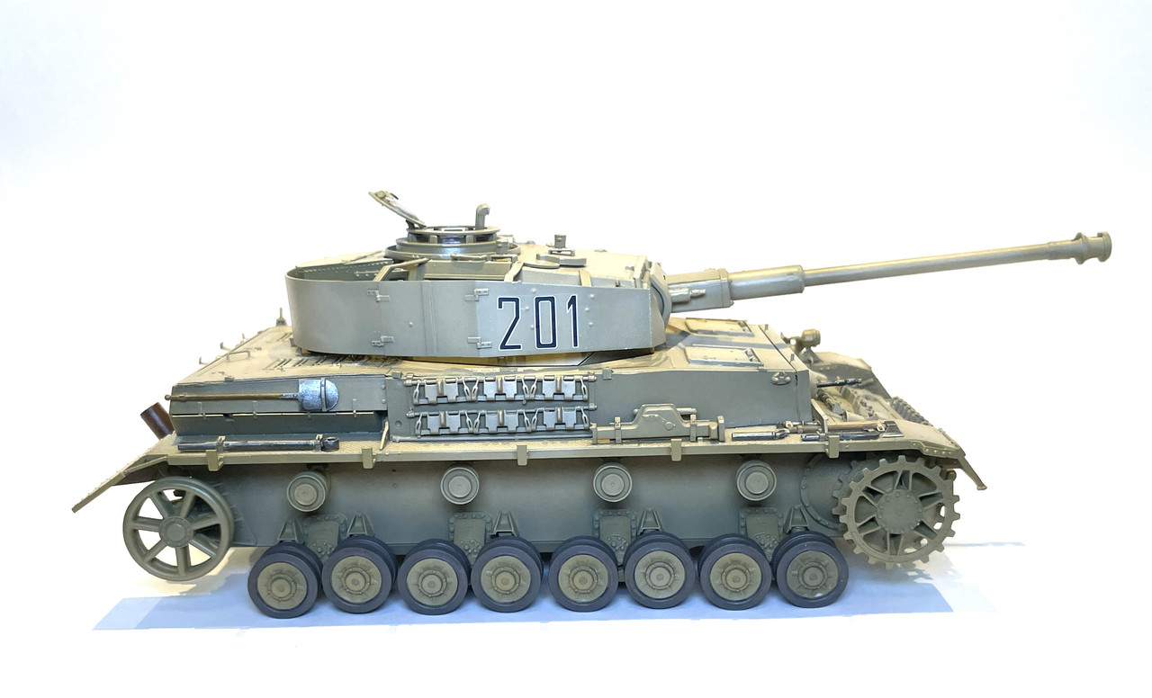

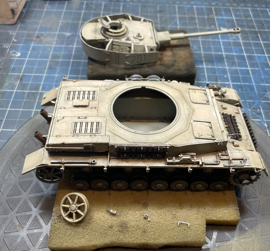

Olá pessoal!
Vamos às atualizações da montagem!

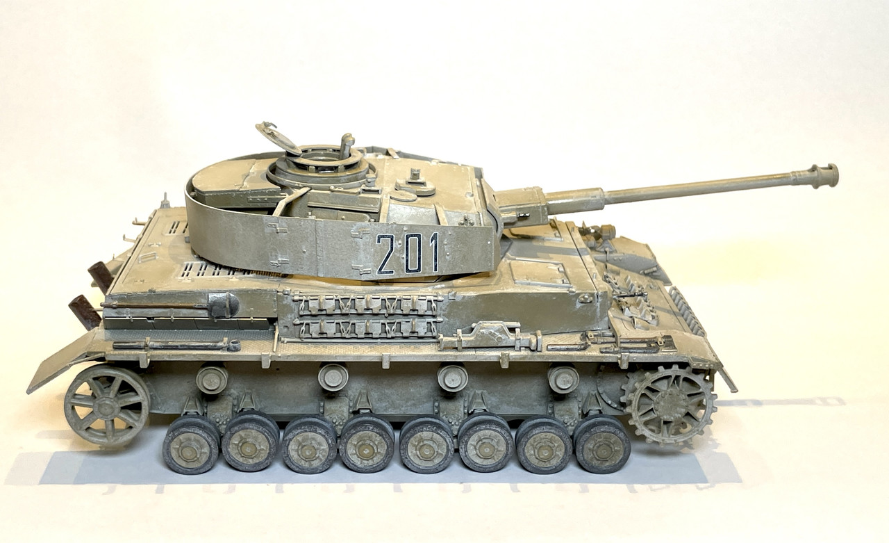

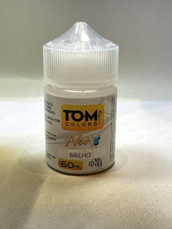

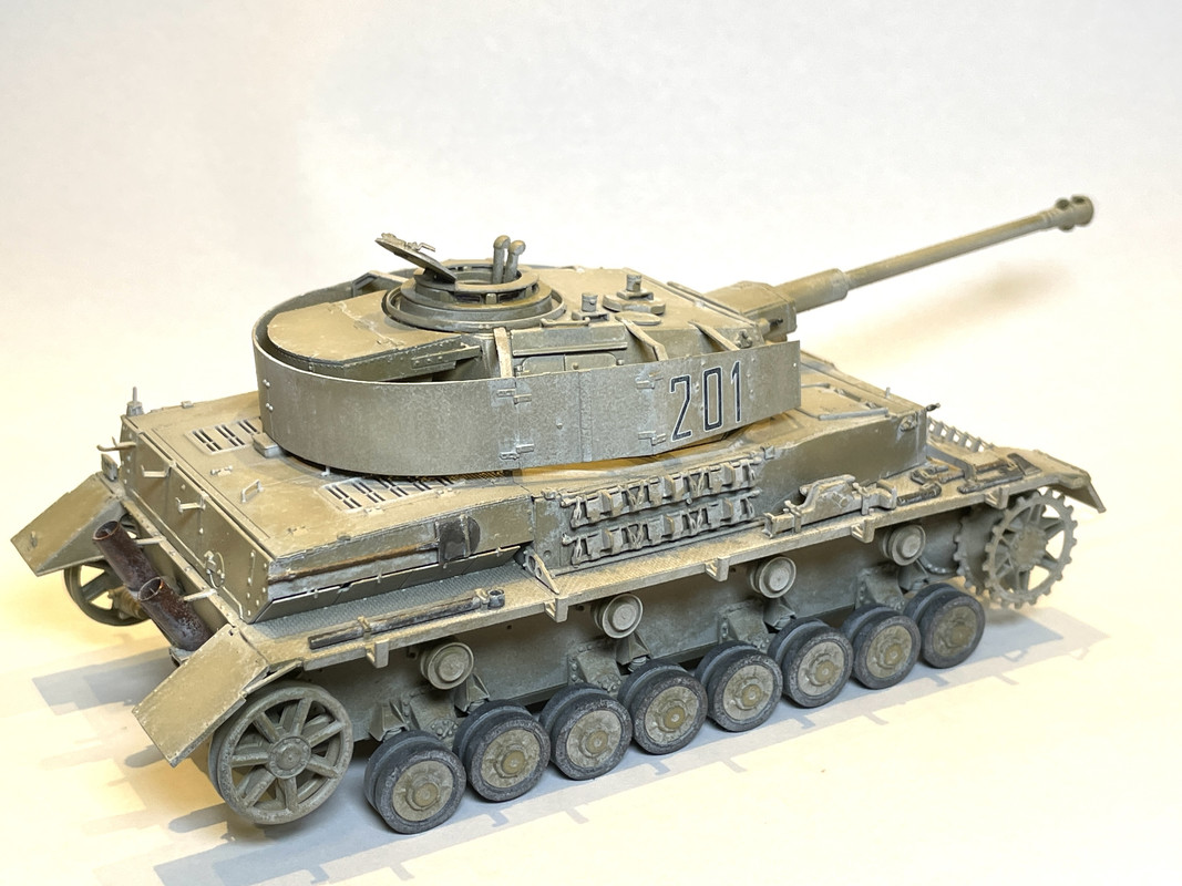

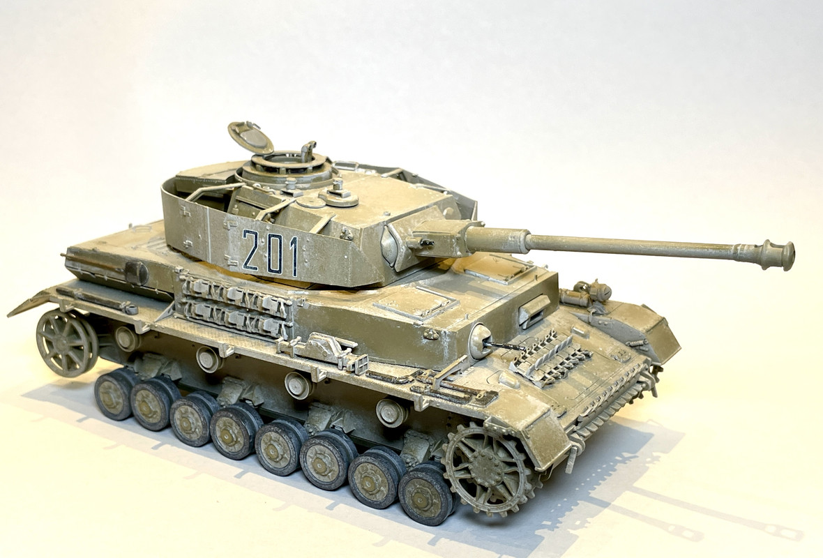

O próximo passo foi aplicar verniz brilhoso pra proteger pros decais e pros efeitos de weathering. Gosto bastante do acrílico brilhoso da Tom Colors.
Depois dos decaís aplicados, fiz mais uma lá camadas de verniz brilhoso Tom color pra proteger e selar eles.
Depois apliquei o Chipping fluid com aerógrafo e logo depois o Washable white da Ammo.
Logo depois retirei o Washable white com pincel molhado em água.
Tinha feito uma vez esse efeito de camuflagem invernal com a tinta da AK. Achei a da Ammo bem melhor de fazer.
E fazendo essa sequência de forma rápida: chipping fluir, tinta washable e retirar a tinta washable, creio que tenha facilitado em relação a outra vez que fiz.
Ainda acho o resultado da camuflagem invernal difícil de prever. Preciso exercitar mais mesmo. Fico com “pena” de cobrir todo o trabalho que tive na modulação/ pós-sharing hehehhehe
Mas talvez o lance seja esse mesmo! Cobrir tudo de branco sem pena :)))

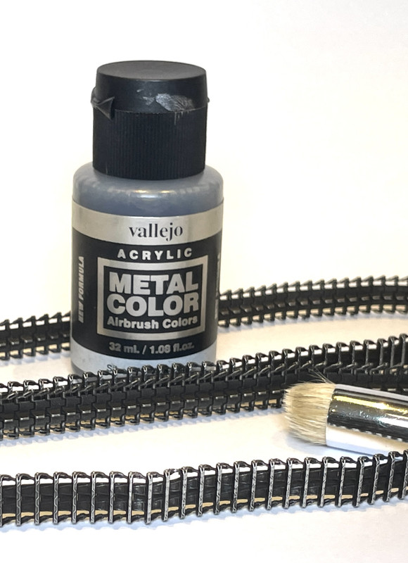

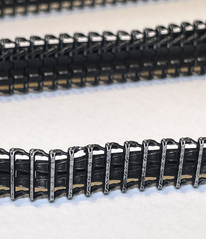

Usei um preto Tire Black nas esteiras, inicialmente, depois, camada de verniz brilhoso pra selar.
Na sequência, apliquei o Wash for Tracks da Ammo.
E depois um Dry Brush com metálica.

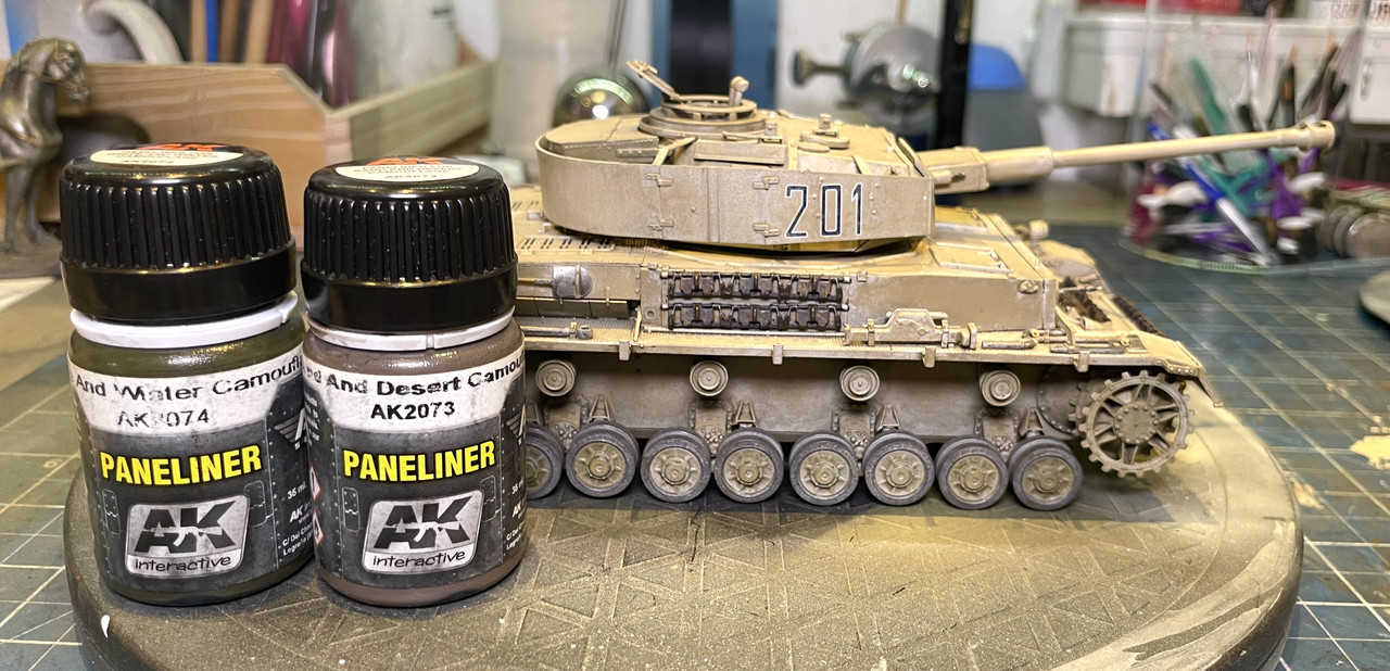

Depois selar novamente o kit com verniz brilhoso pra começar a usar as tintas e enamel.

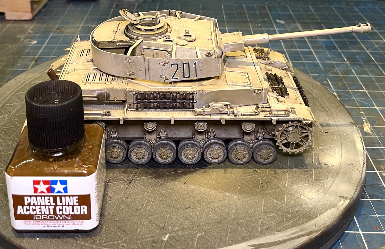

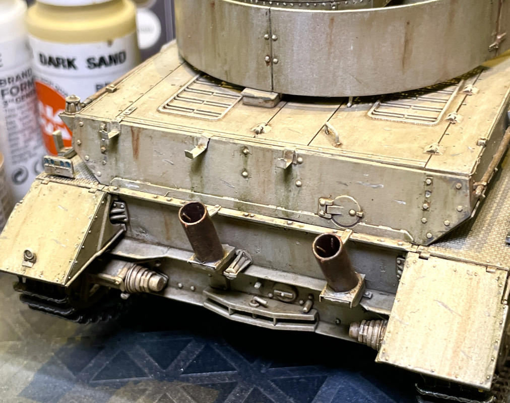

Comecei com pin washes. Primeiro usei um Pannelliner da AK puxando mais pro verde. Depois outro pin wash com Pannelner da AK, mais pro marrom.
Esses pinwashes, gosto de fazer aplicando o panneliner diluído em Odorless Thinner (Ammo) e depois tiro o excesso com esse mesmo Thinner. Demora mas gosto do resultado.
A seguir fiz a mesma coisa usando o produto da Tamiya com a cor puxando pro ferrugem. Em pontos mais discretos, mais pra dar variação tonal.
Claro que no fim disso, várias pecinhas quebraram! Kkkkk
Depôs colarei.
Na sequência fiz uns escorridos com Streaking Grimes da AK:

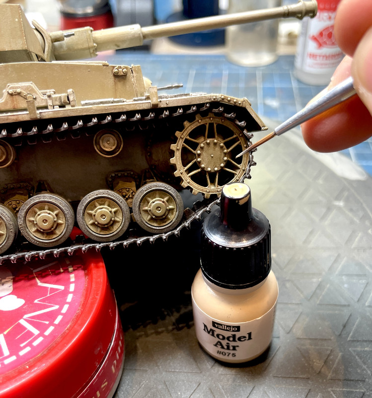

Depois apliquei uns highlights com acrílica mesmo. Usei Ivory da Vallejo.
Comecei a fazer uns efeitos de chipping com acrílicas, mas parei por aqui.

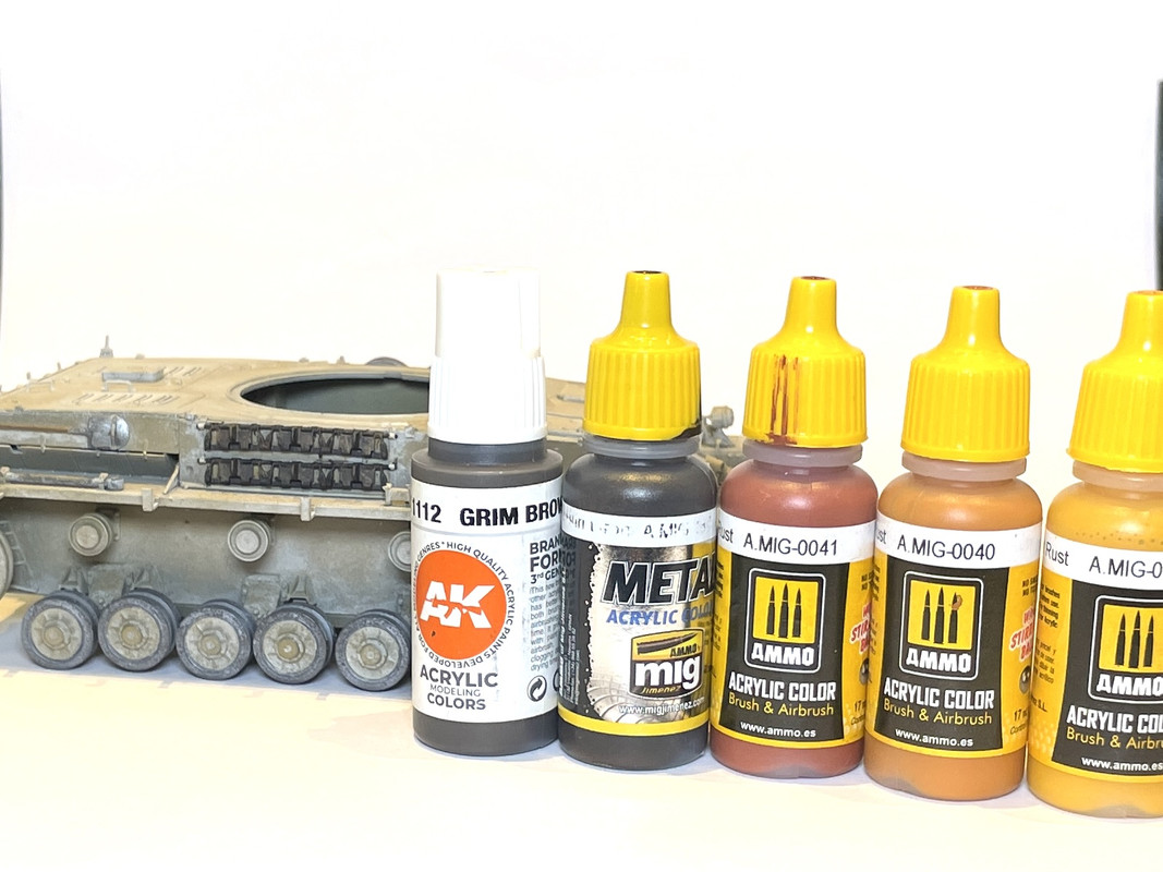

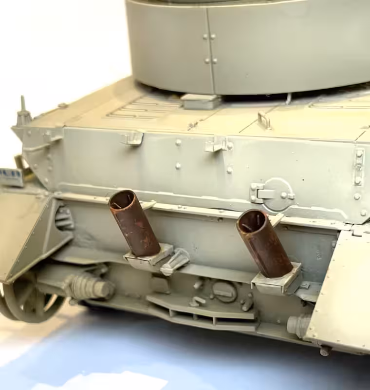

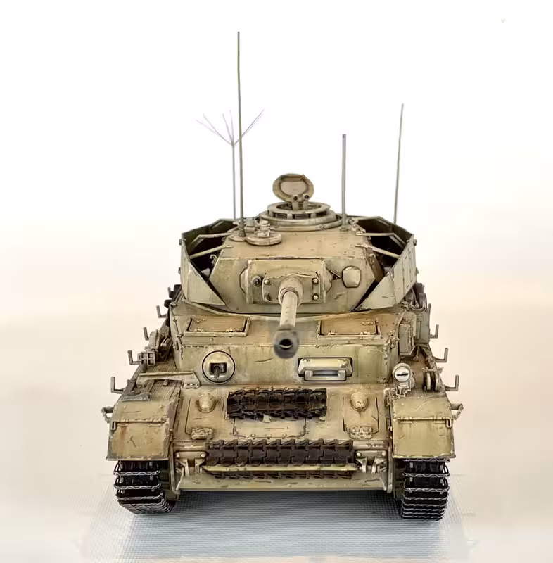

Depois do chipping com acrílicas, fiz a aplicação dos Pigmentos:
Gosto de usar pigmentos nos escapamentos para imitar ferrugem. Fiz a fixação com fixador de pigmentos.
Usei polished metal em partes específicas de metal:

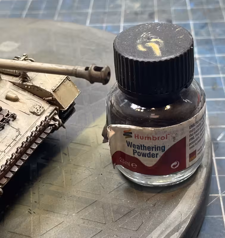

E um pouco de fuligem no canhão:

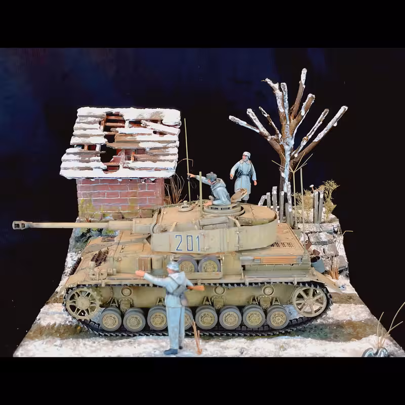

Depois dos pigmentos foi o momento de finalizar o kit com verniz. Via de regra, uso de verniz fosco, porém, no kit de tintas da Vallejo veio a opção de finalizar com verniz satinado e fiz a experiência. Gostei. Segue o resultado final do Panzer IV:

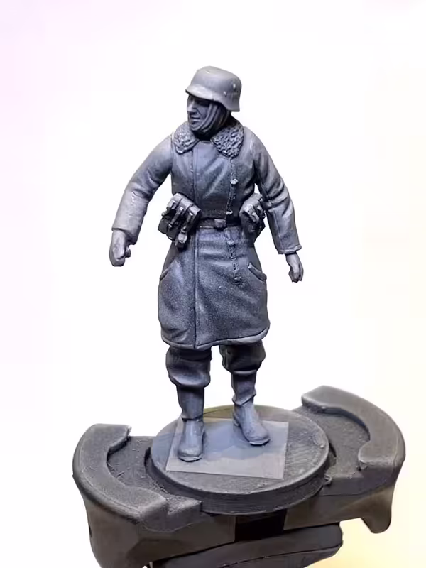

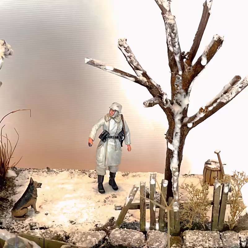

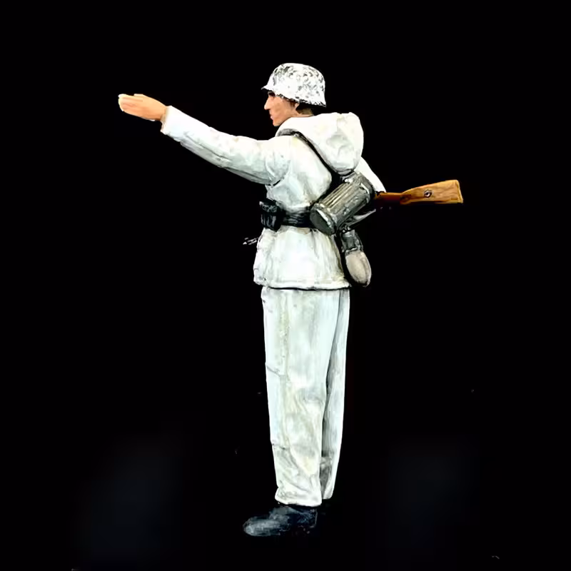

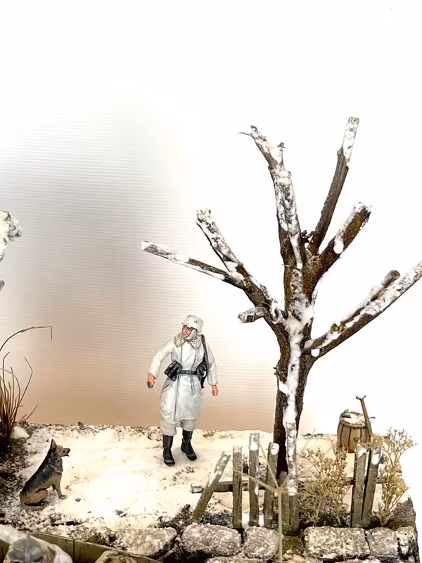

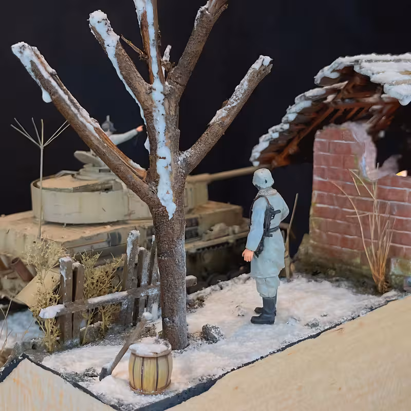

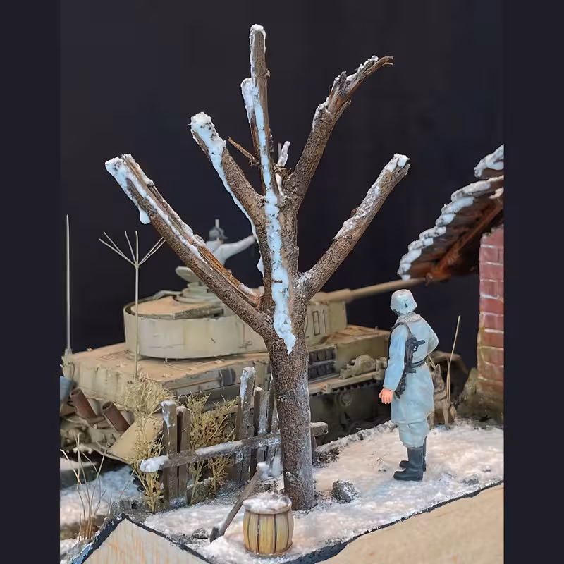

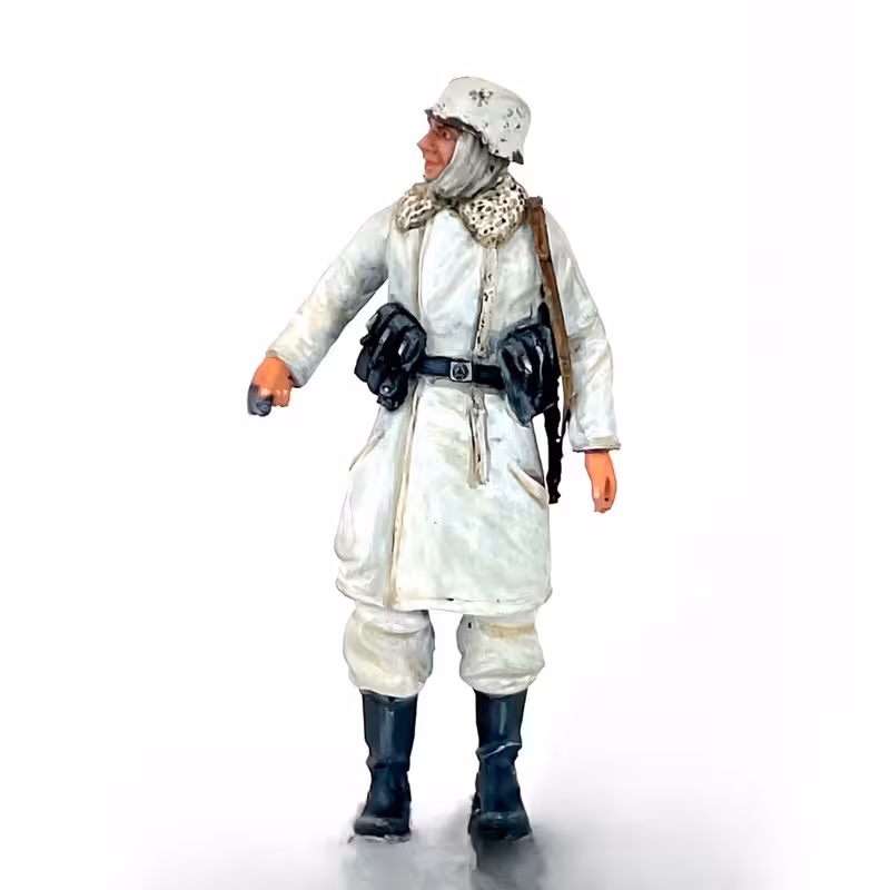

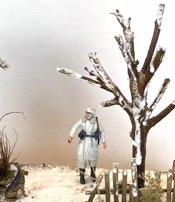

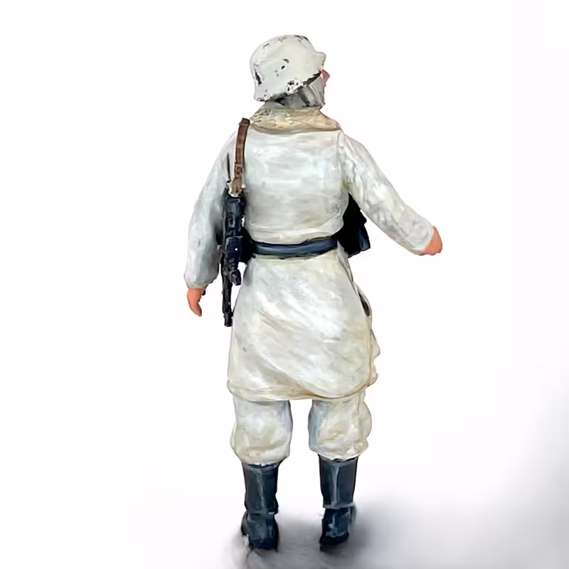

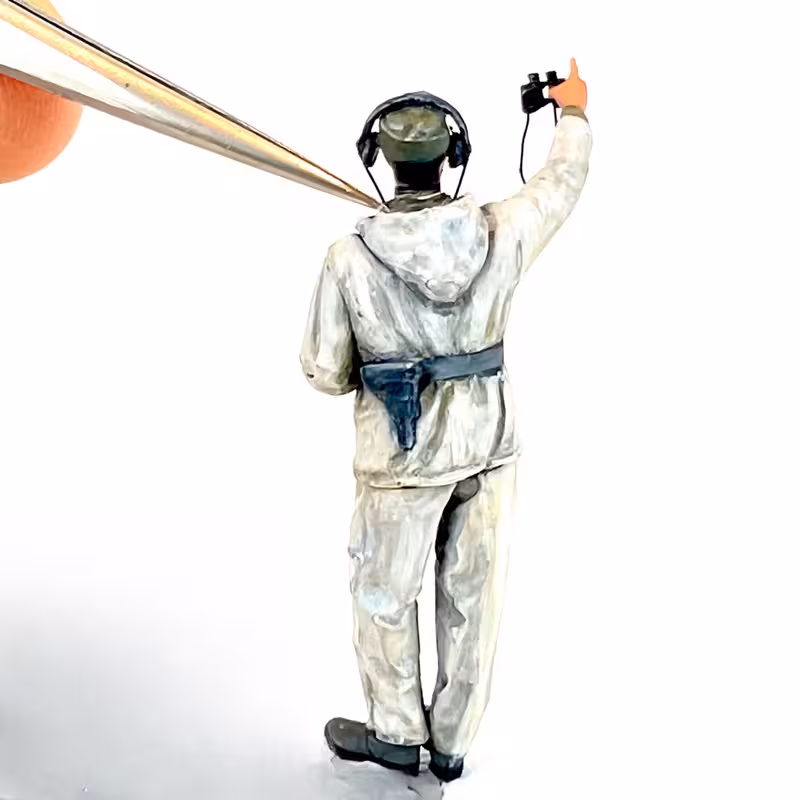

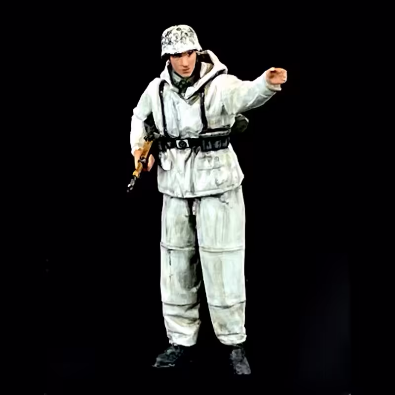

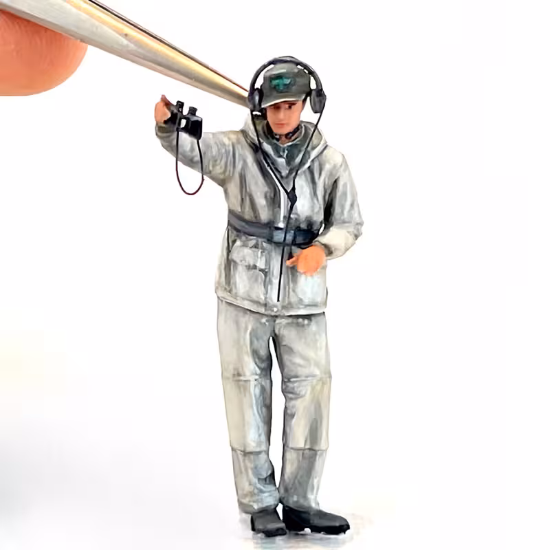

Terminado o kit, fui fazer as figuras pra montar a base. Duas são do kit e uma da LEGENDS. Os tamanhos são desproporcionais, por isso pretendo usar elas em planos separados na base.

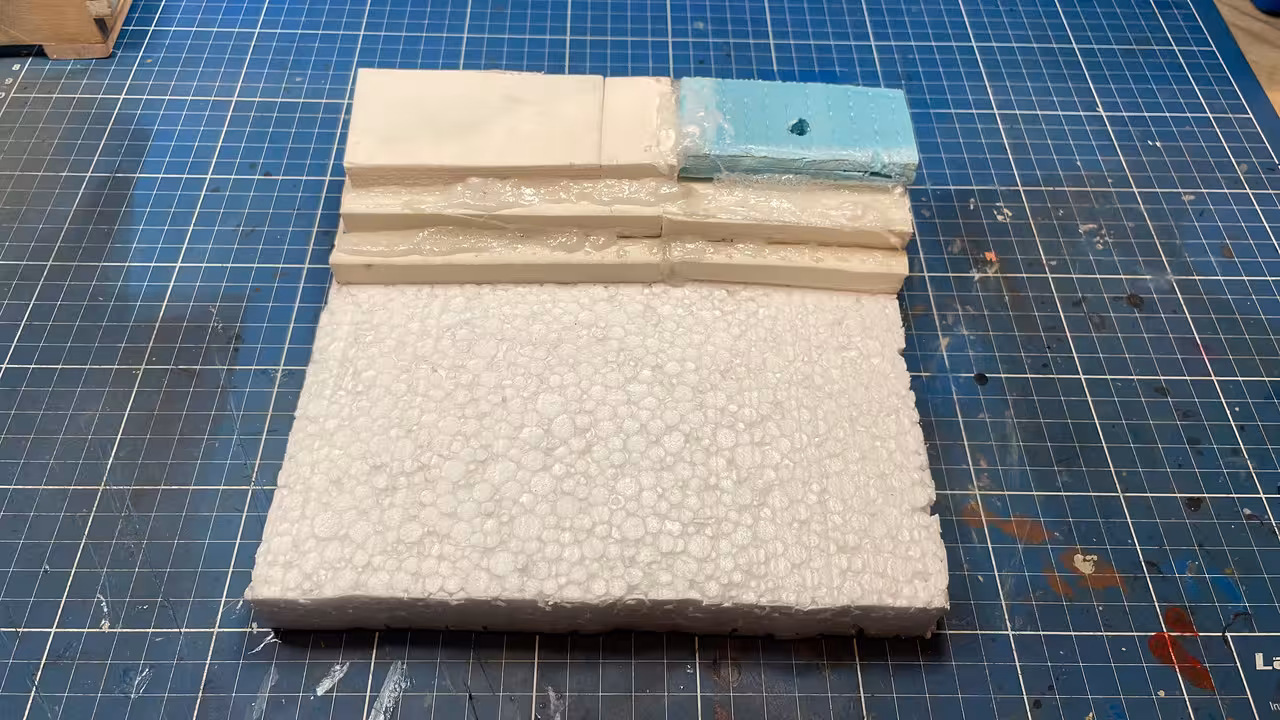

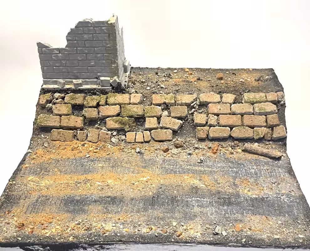

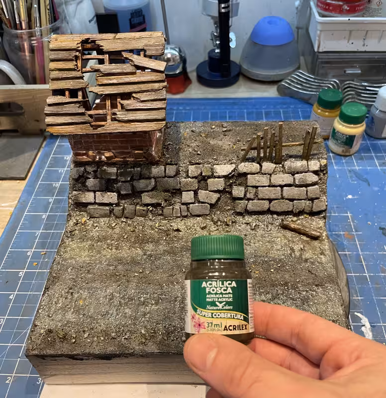

Depois passei pra fazer a base. A idéia era seguir mais ou menos a arte da caixa. Vou apresentar um passo-a-passo rápido.
A base é feita de matreiros simples com camadas de isopor cortados
Usei esses produtos da acrilex como Base acrílica pra nivelar o terreno
Usei madeira balsa ao redor da base e apliquei verniz brilho com pincel.

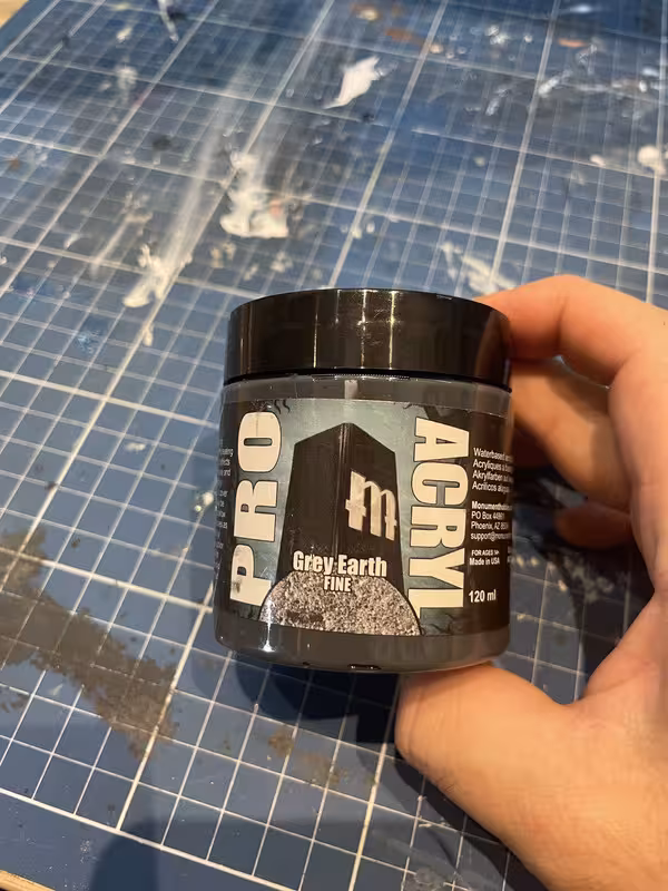

Pra imitar a terra usei esse produto acima

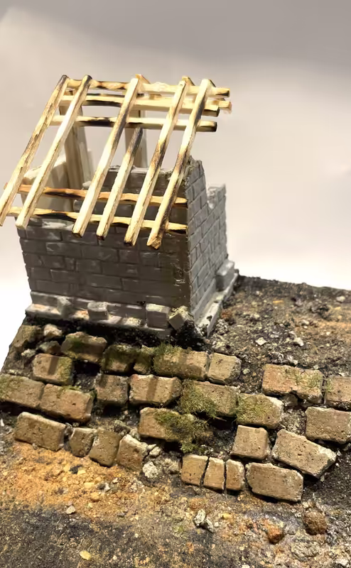

Também usei cascalhos, pedrinhas, gravetos e umas pedras que tinha aqui em casa de maquete pra compor o terreno também.
A construção da "casa" é impressão 3d e o telhado eu fiz com pedaços de madeira. O telhado em si é de palitos de picolé.
No terreno pra imitar a lama fiz uma mistura de cola branca, agua, gesso e folha seca picotada.

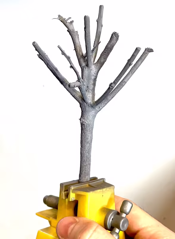

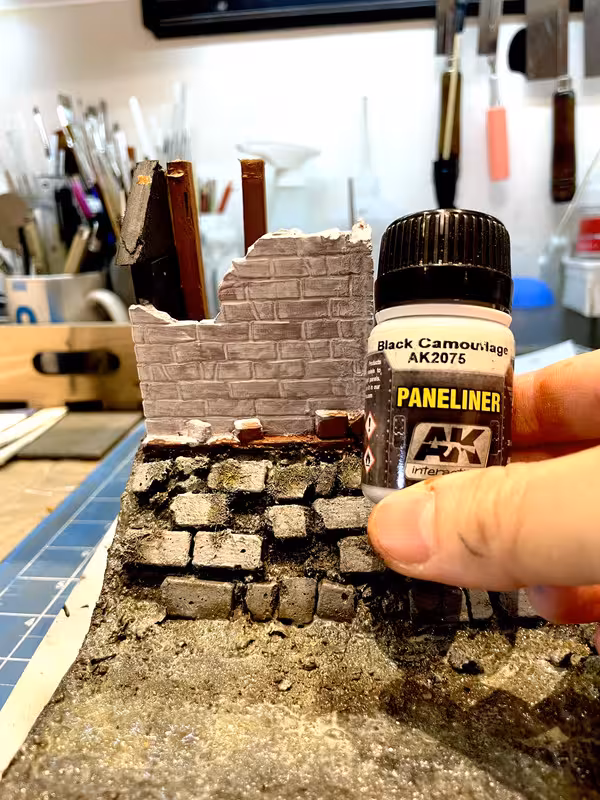

Gosto de aplicar primer pra uniformizar as cores. Acho que fica melhor pra pintar tudo.
A pintura foi em várias camadas. O terreno foi feito mais com enamels, pois acho melhor pra misturar e dar o sombreamento e transição nessa faze. Os highlights foram com acrílicas. A parede da casa foi com acrílicas e o reboco com painel liner branco.

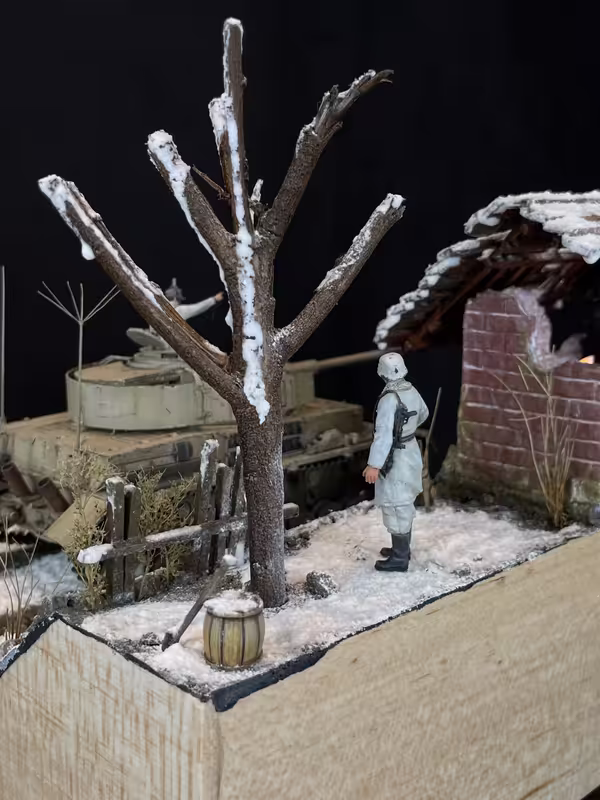

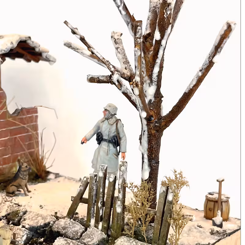

Fiz uma árvore com gravetos colados com cola CA. Também fiz uma cerca com pedacinhos de madeira.

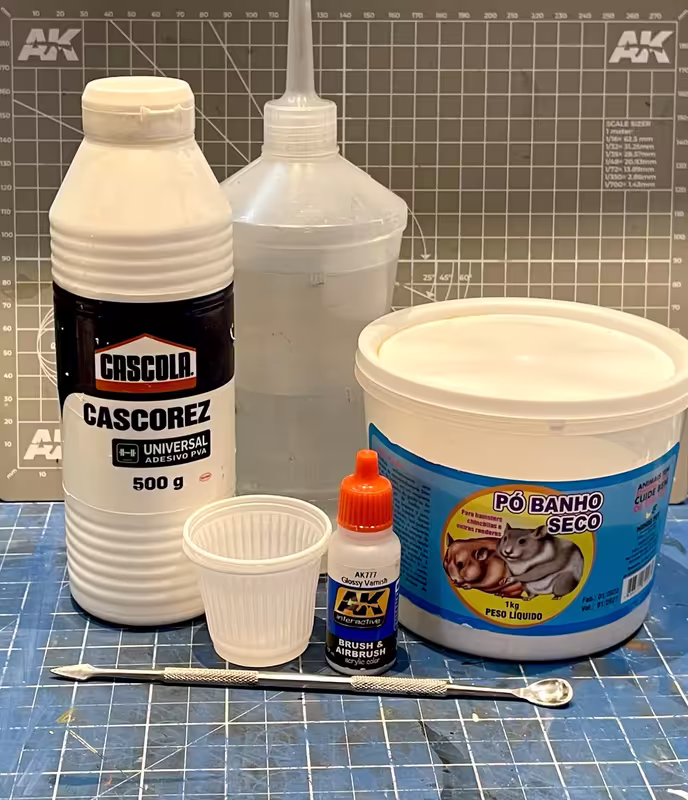

Esses fora os materiais que usei pra fazer a neve.

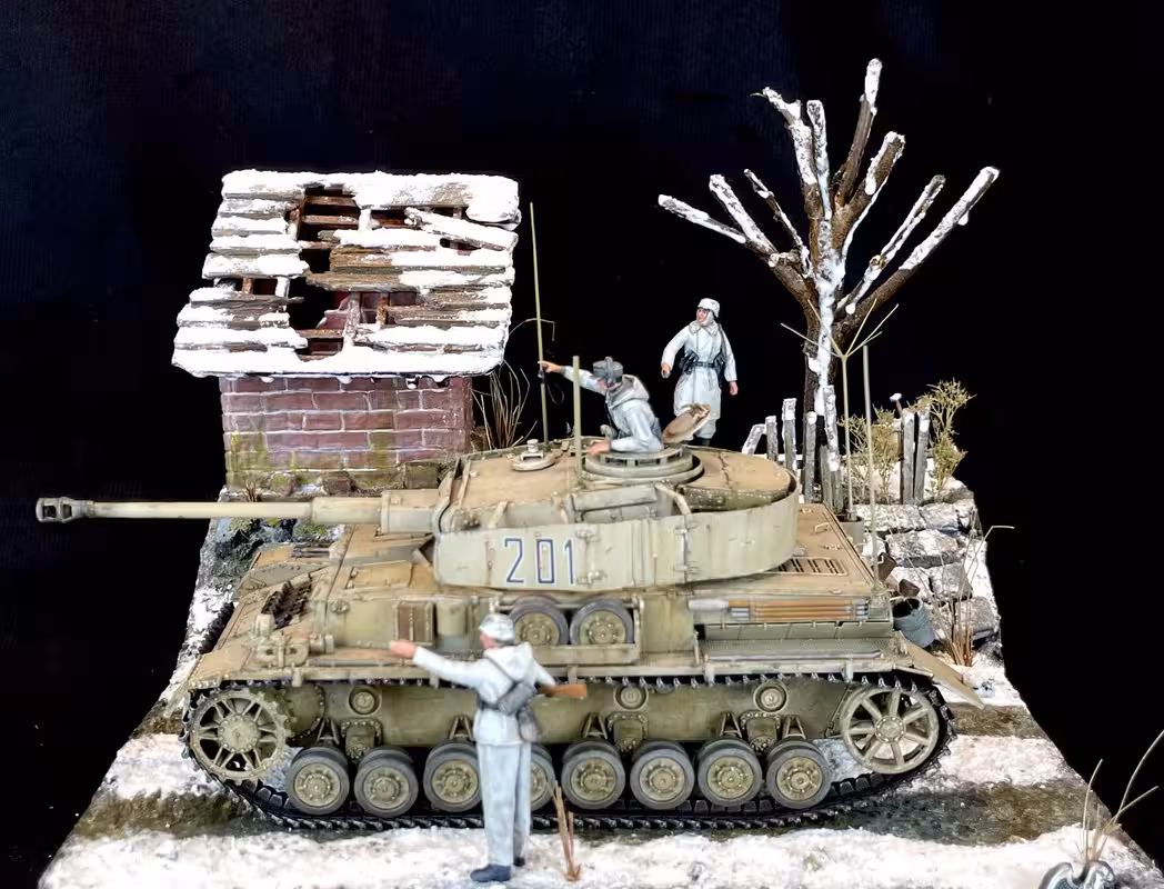

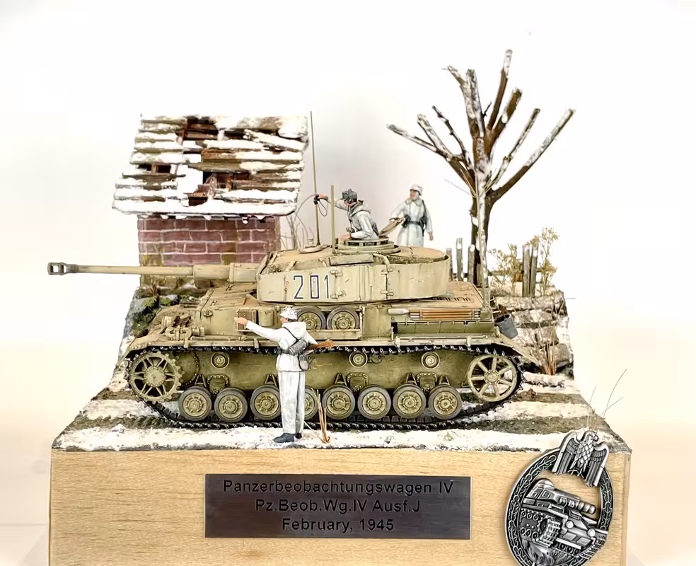

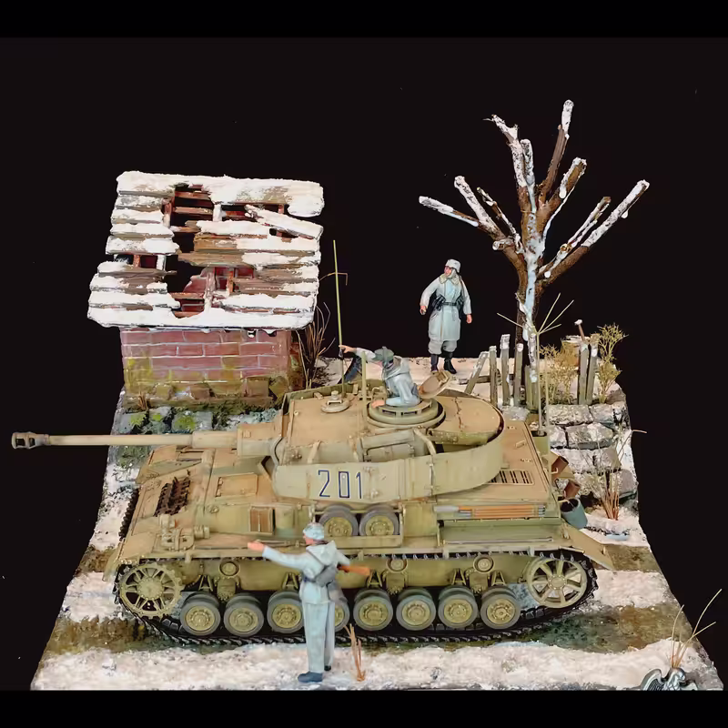

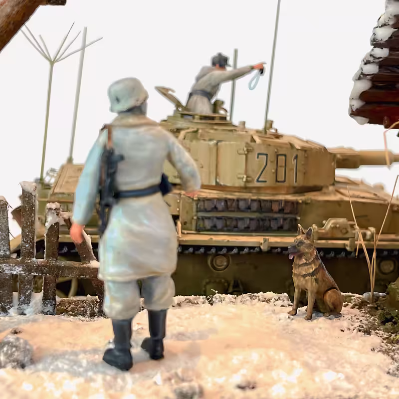

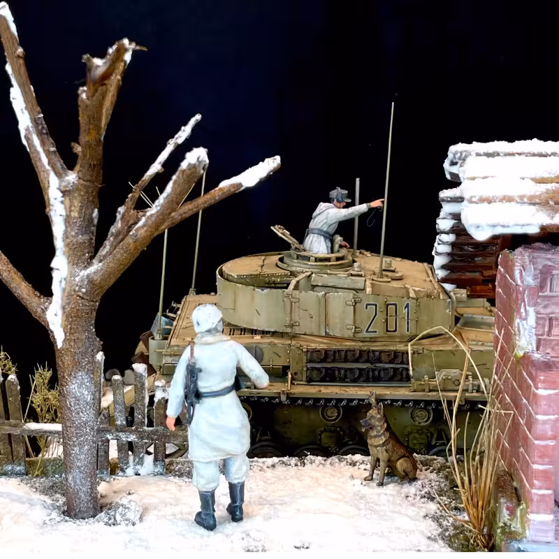

A seguir seguem as fotos finais do projeto:
Pessoal, um forte abraço a todos. Um Feliz 2025 e desejo a todos muitos kits maneirosa montados!
