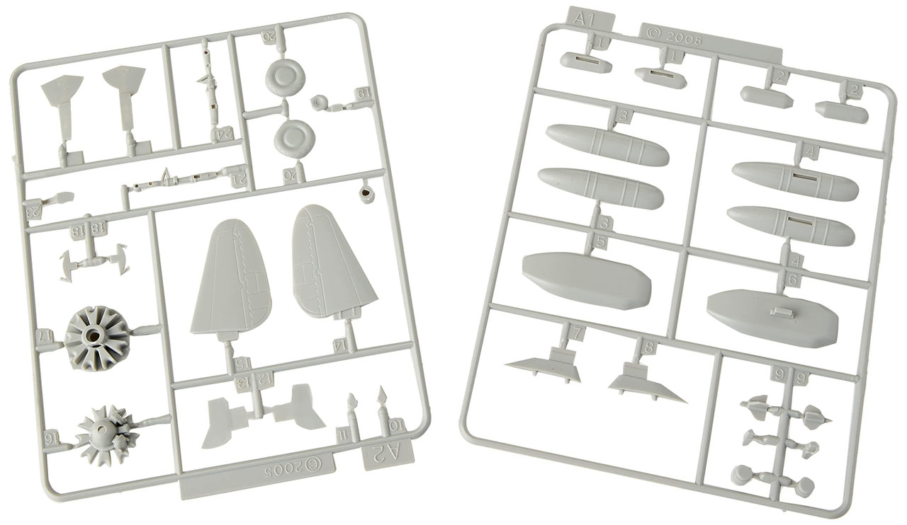

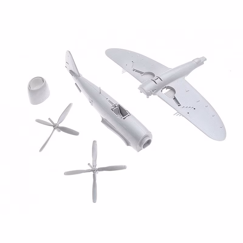

Olá, amigos. Vou detalhar o processo de um kit que me foi encomendado por um colega da nossa Força Aérea. Ele gostaria de homenagear o C1 do saudoso Cap. Av. Fortunato Câmara de Oliveira e fiquei com essa honrosa incumbência. Para isso, também foi adquirido um set de decalques FCM.
O kit é um Easy-Assembly, recomendado pra iniciantes, mas que consegue entregar, nas suas limitações, um resultado decente.
Rapidamente se monta esse kit. A maioria das peças se encaixam e precisam de cola apenas para firmar as juntas e fechar as frestas. É constituído de apenas duas grandes parte para a fuselagem. O restante são acessórios.

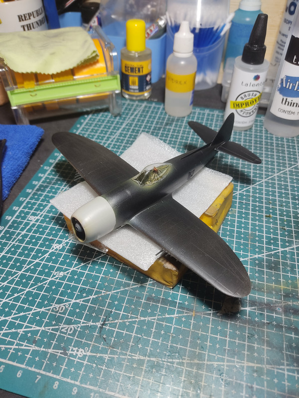

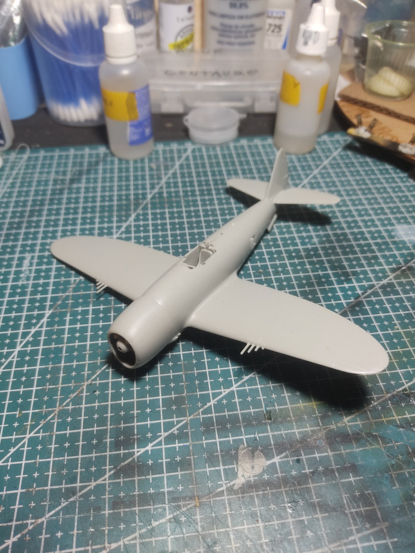

Como viram, com uma única junção a fuselagem se une. Isso reduz a necessidade de corrigir gaps, mas limita o acesso a algumas áreas e simplifica exageradamente algumas porções da fuselagem. Mas, sendo a proposta do kit, não vejo como um problema. (A carenagem do motor está apenas encaixada).
Depois de um pouco de massa, apliquei primer acrílico preto Tom Colors e mandei um pouco de tinta na região do cockpit (que é muito simples e difícil de incrementar por já estar unido à fuselagem). Gostei que o motor é montado em duas peças, na mesma proposta de kits mais tradicionais. Apesar de eu geralmente não fazer detalhamento nessa área, me permite pintar com mais liberdade e aplicar um wash para sombras posteriormente.
A cor do interior é Ammo by Mig e o metálico do motor é Iron da Talento.

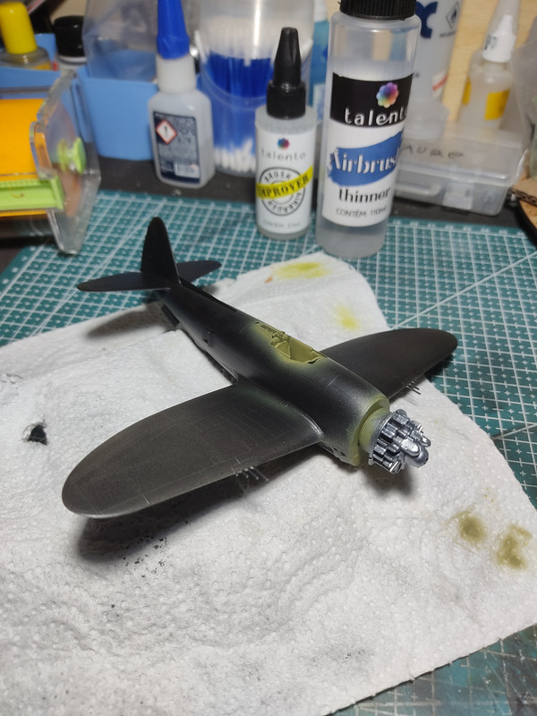

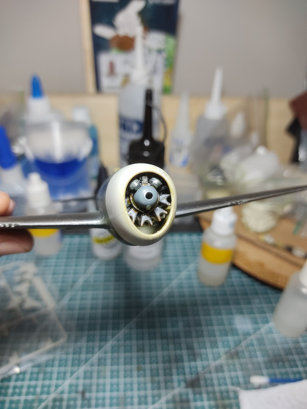

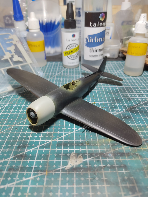

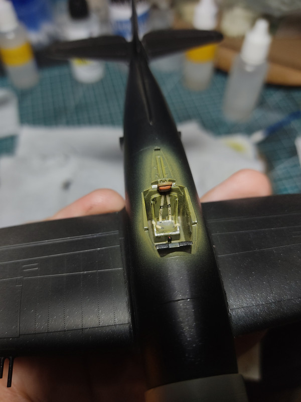

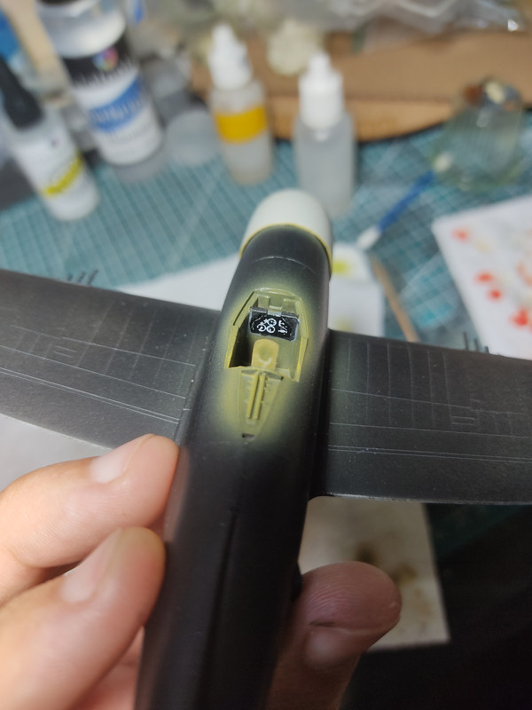

Fiz a pintura do motor e colei a carenagem na posição. Faltou o primer :roll: :rir_muito:
Decidi incrementar o cockpit. Fiz alguns cintos apenas com masking tape e pintei os detalhes. Já dá um aspecto melhor.
Procurei nas sobras e encontrei um decalque genérico de instrumentos de um P-51. Melhor do que nada.
Literalmente encaixei o canopy na posição (peça única). Depois vou fixar com cola de modo definitivo.

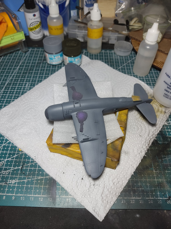

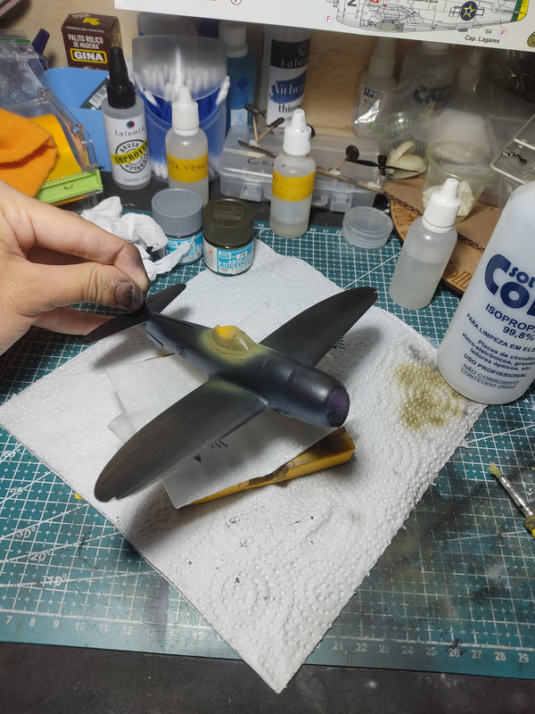

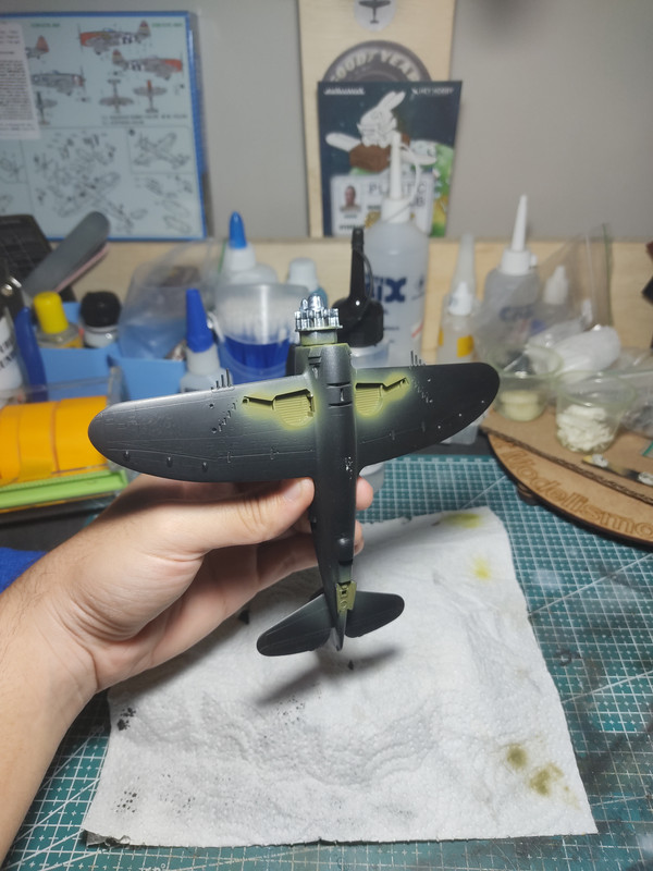

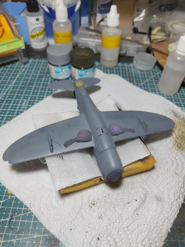

Prosseguindo rapidamente, apliquei o mesmo primer na carenagem do motor. Depois de seco, mascarei o canopy e as áreas internas (porões dos trens e carenagem do motor) em preparação para a pintura. Apliquei um tom de verde interior sobre o canopy para representar a cor interna.
Devidamente mascarado, comecei a pintura pela superfície inferior, com Neutral Gray Mr. Hobby H53, diluída em álcool isopropílico.
Farei sombreamento das chapas posteriormente.
