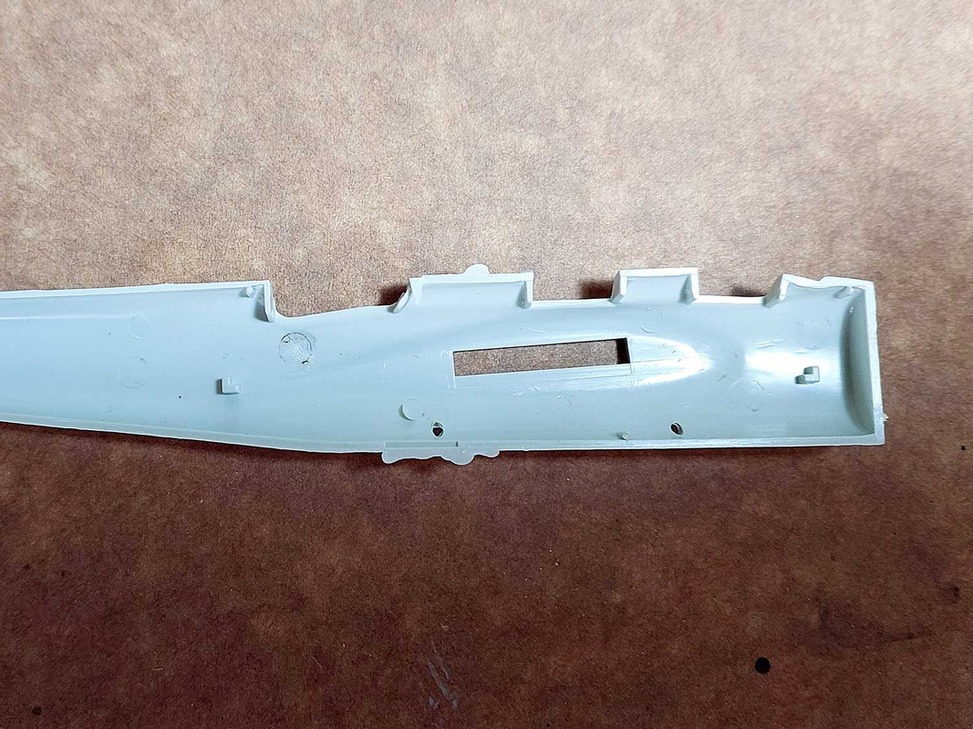

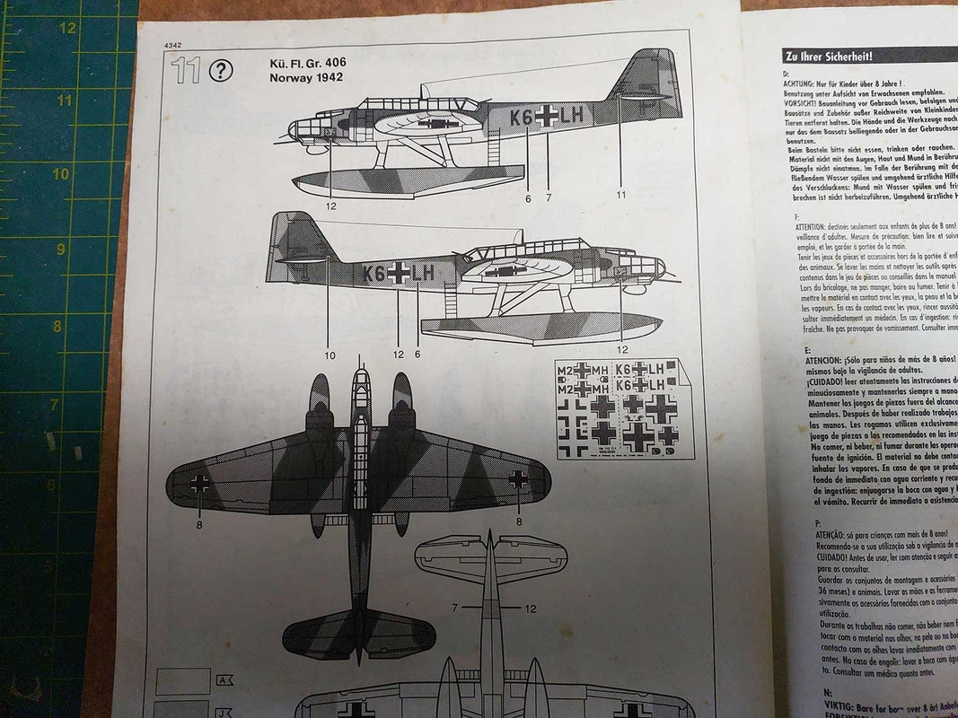

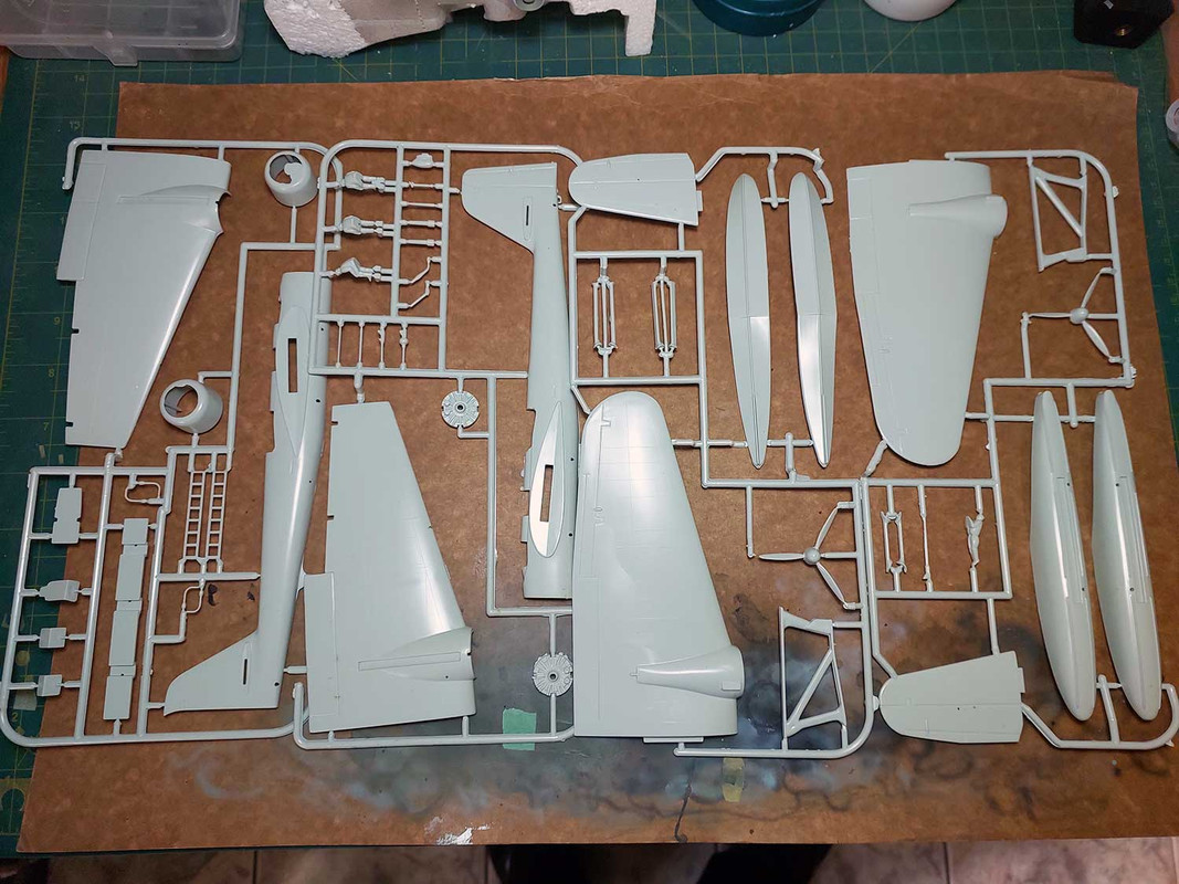

O kit foi comprado lá por 1997 e é de 1993, na verdade este kit é um molde Matchbox da década de 70, então não se espera nada diferente, um kit com poucos detalhes, linhas de painel em alto relevo e instruções ruins.

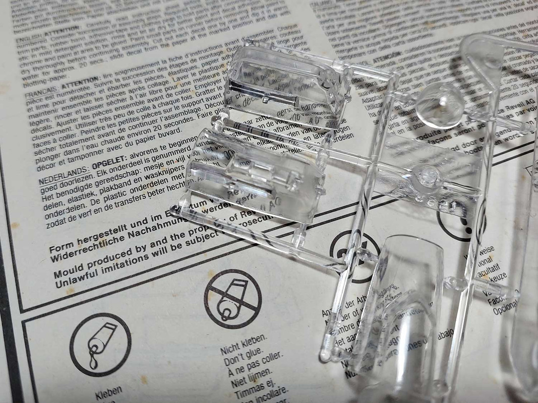

Transparências bem aceitáveis e vou abrir o que der para melhor a visão interna.
Decais meio amarelados, vou repor o que der.

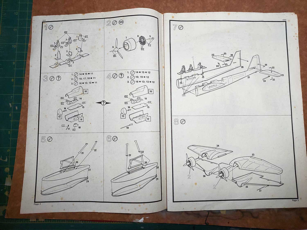

Manual bem simples.
Vou usar alguns detalhamentos específicos e alguns genéricos, além de um trabalho razoável de scratch.

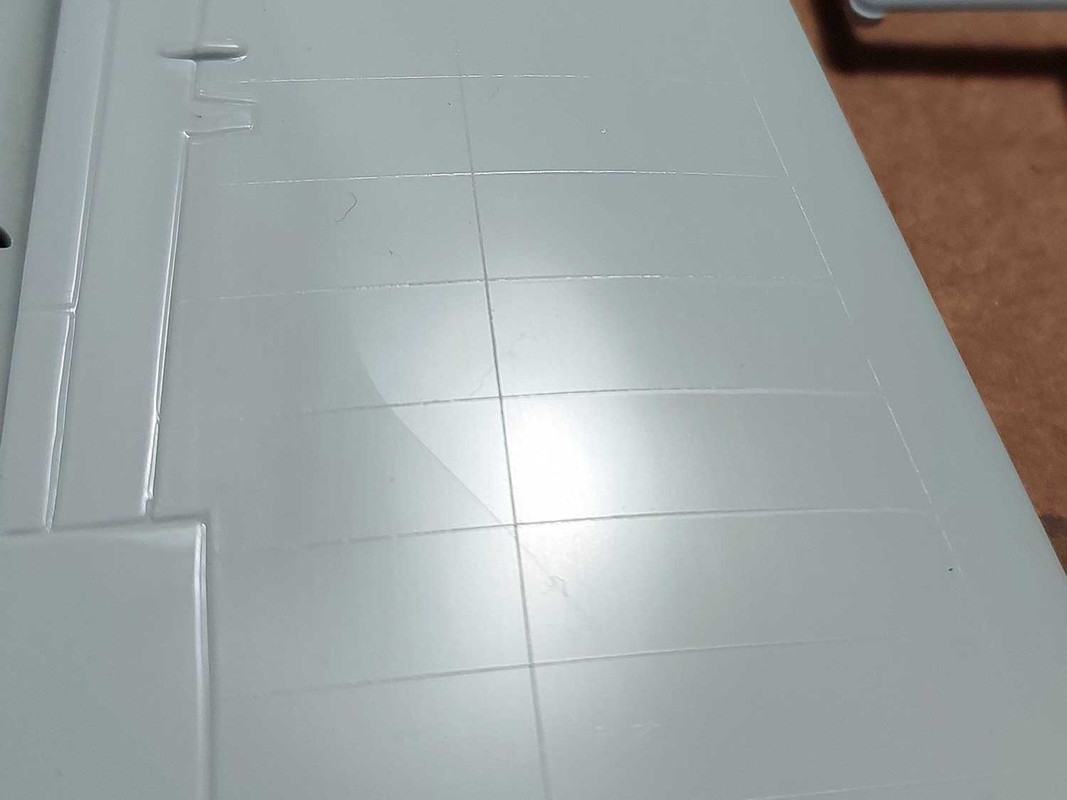

Linhas em alto relevo a serem rebaixadas.
Ainda vou conferir com cuidado se as linhas batem e o que precisa ser feito ou refeito, para isso vou usar alguns e-books e uma Replic que tem um vasto material sobre a aeronave, posteriormente posto foto dela.

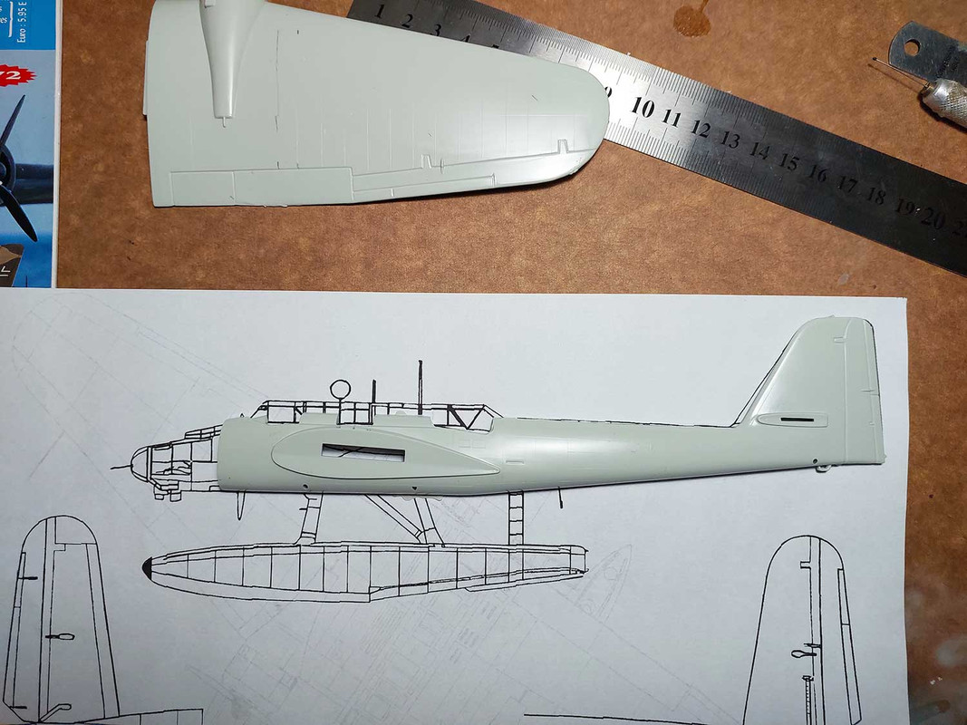

Dei uma conferida nas medidas só para ver a questão das linhas de painel, não confio muito no perfil mas mesmo assim até que são aceitáveis.

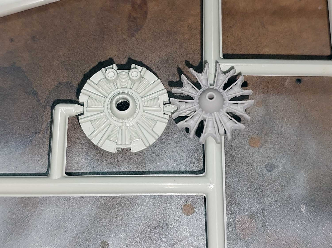

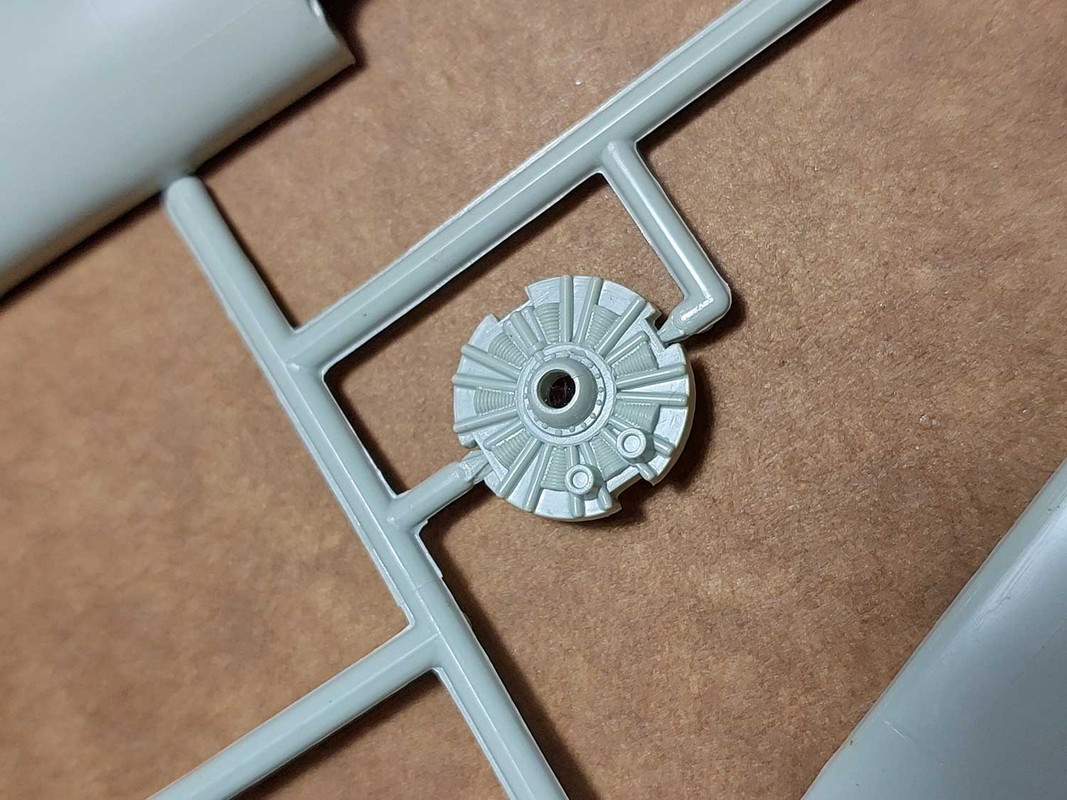

Comprei um arquivo 3D do BMW 132 e mandei imprimir, acho que ficou melhor que o do kit. :mrgreen:
Agora vou terminar o 190 que esta quase pela boa e dar sequencia aqui.

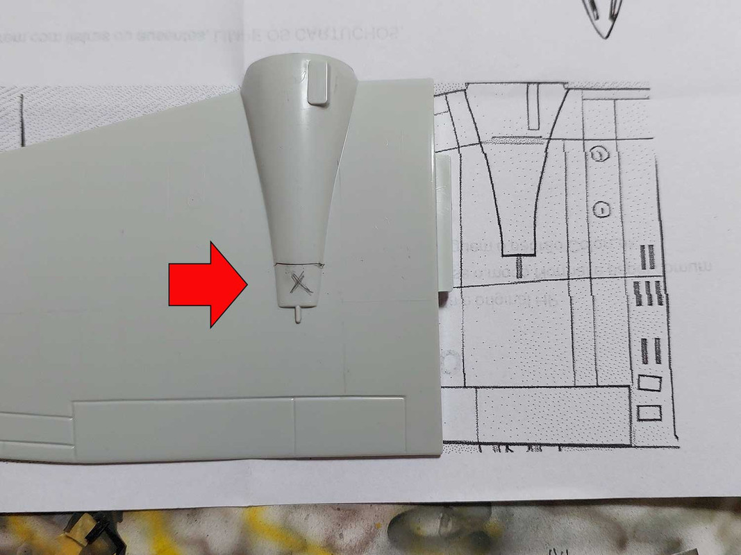

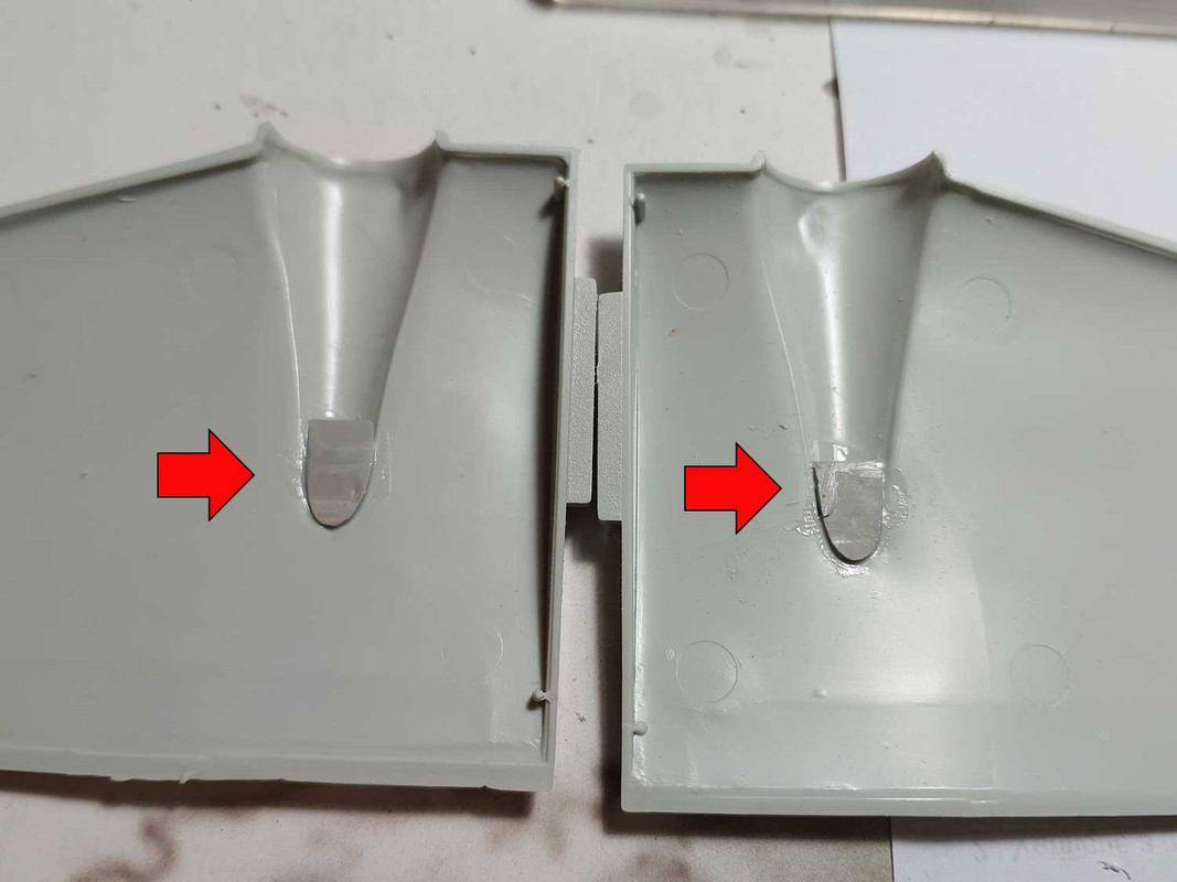

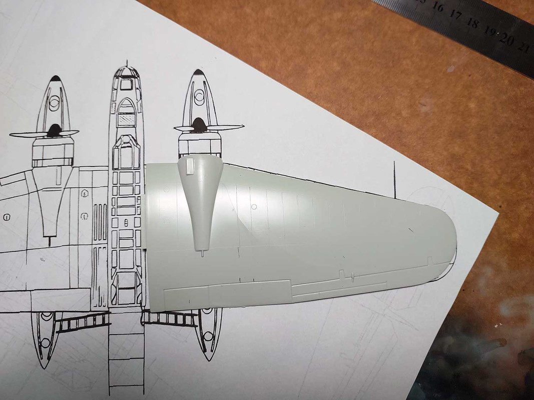

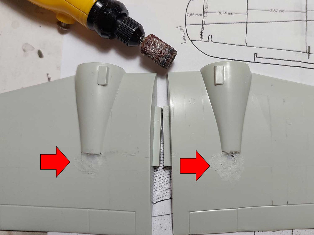

É mais sério que esperava, muita coisa para fazer/refazer, nem tudo vai dar para resolver mas vou tentar o máximo fazer as correções mais gritantes.
Uma consideração: já devo ter escrito isso em outro post, não consigo montar kits antigos OOB, simplesmente não da, o mínimo deve ser feito, então levando isso em consideração, vamos destruir este 115.
Como sempre vou iniciar pelas linhas de painel que são em alto relevo, vou fazer o rebaixamento, ao verificar medidas me deparei com isso, uma diferença de 3,5 cm nesta continuação da nacele do motor e terá que ser modificada para poder acertar as linhas de painel erradas, por sinal todas na parte superior estão erradas, na parte inferior ao que parece não.
PS.: aquele "pintinho" :mrgreen: ali na fim da nacele é para ser uma MG 17 (?) fixa em ambos os lados.
Removi o excesso com uma mini retifica.
Como a uma área rebaixada por baixo acabou atravessando, então adicionei estireno ali para dar suporte e facilitar massa e lixa posteriormente.
Após secar darei continuidade com lixa e massa putty.
Diferente da maioria adoro esta parte do trabalho com kits antigos e apesar de ser um modelista mediano faço o que é possível para uma apresentação razoável.

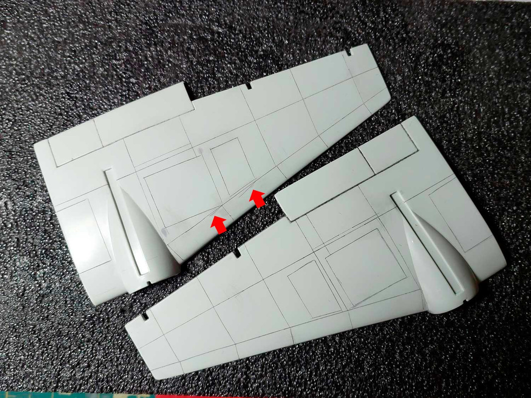

Iniciando o rebaixamento das linhas pela área inferior das asas, ficaram somente os pequenos painéis.
Nas setas vermelhas já foram feitas as correções com putty.

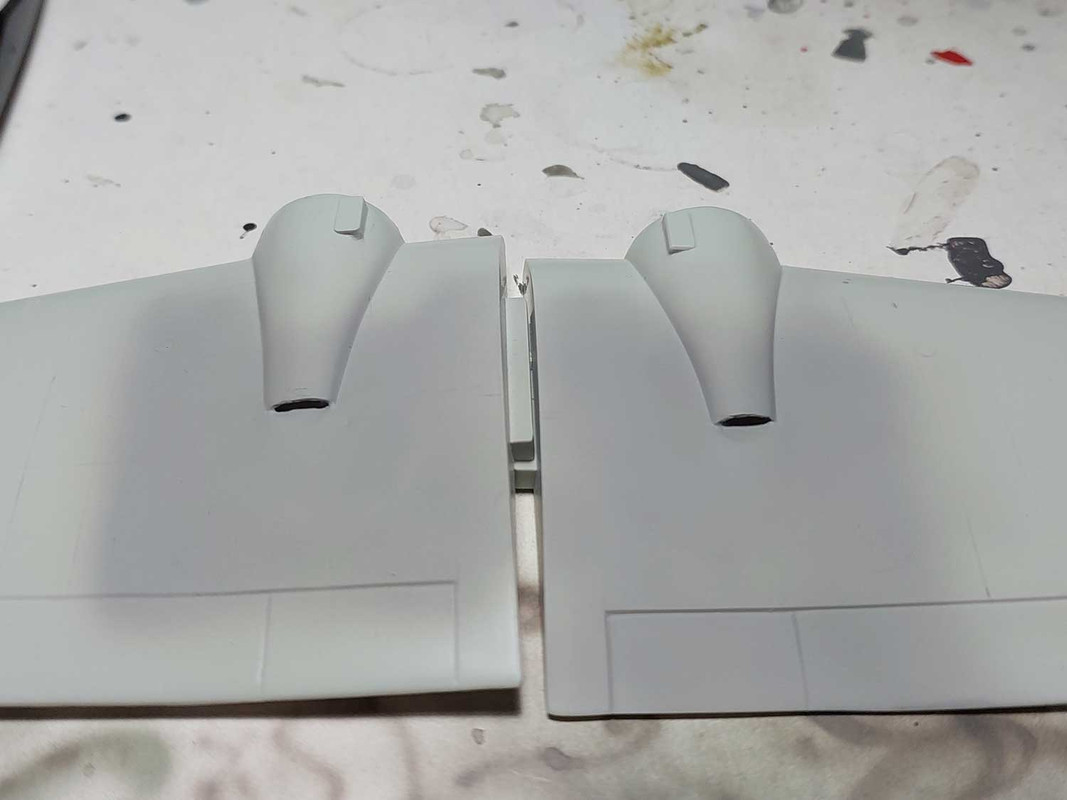

Brincadeiras a parte esta alteração na parte superior deu um pouco de trabalho para ficar assim...
A meu ver não ficou 100% mas chegou próximo, quero dar só uma acertadinha na entrada com lixa e então partimos para as linhas de painel, e na sequencia as linhas da fuselagem.
