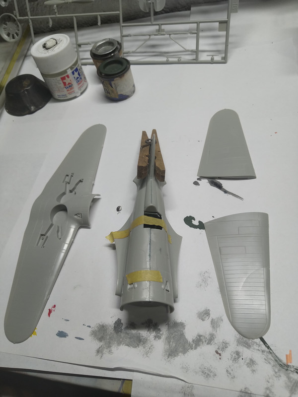

CONTINUANDO...

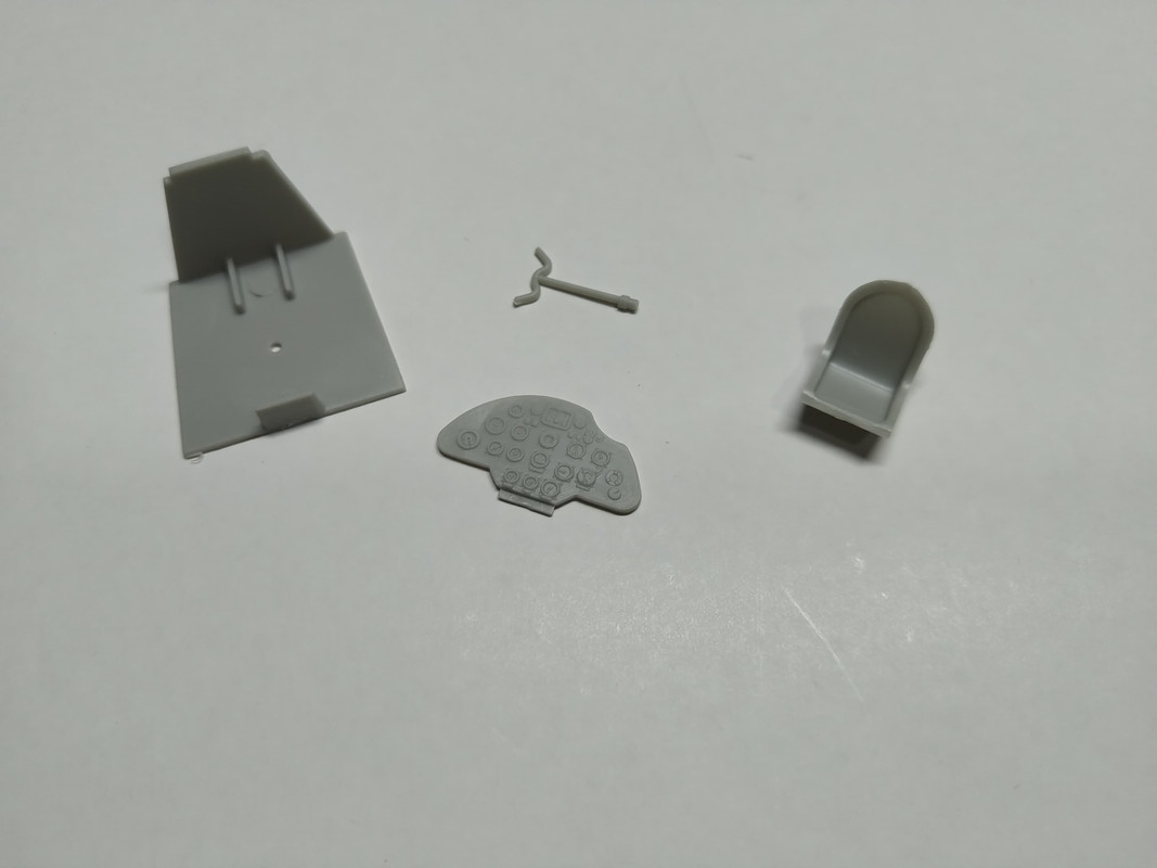

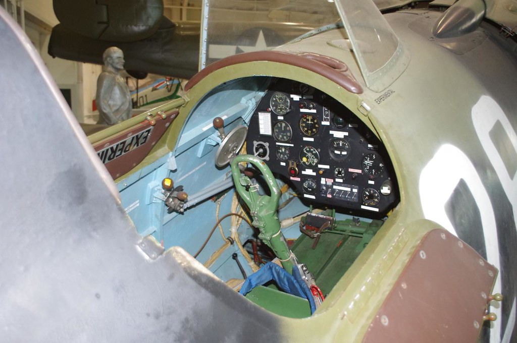

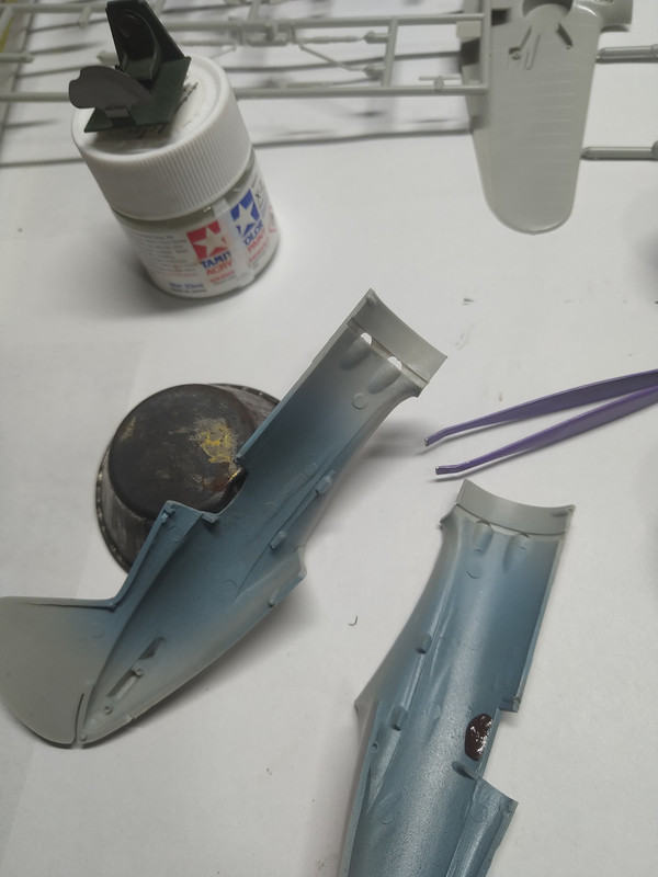

Cockpit simples de tudo, mas depois de fechado o pastel percebi que praticamente nenhum incremento ficaria visível. O que acaba sendo irônico. O caça tem o cockpit "aberto" de fabrica, mas ele é "afundado" dentro da carenagem e tão apertado que sequer o painel (que é até detalhadinho) aparece. Paciência.
Detalhe para o manche que não se parece em NADA com nenhum das fotos de referência. Independente da versão, não achei nenhum que tivesse essa forma de "guidão de bicicleta". Engraçado que ele também não segue o formato clássico de "joystick de atari". Ele é arredondado. Tive que improvisar com um arame de pão pulman.

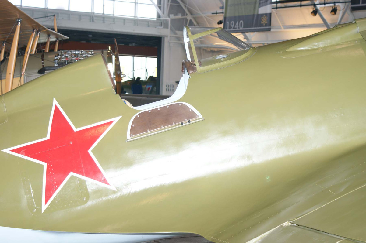

Outro ponto que eu achei curioso nesse modelo são essas portinholas acolchoadas nas laterais da cabine. Fiz questão de esquartejar pelo menos uma delas para tentar fazer aberta e moldar as "almofadas com massa prit-tak. Vamos ver se o resultado final se mostra satisfatório.
Próxima etapa. Finilaria. :tchau:

Está fazendo um ótimo ajuste no kit Tanderson!
