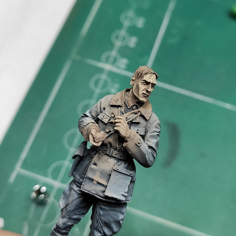

Pintura

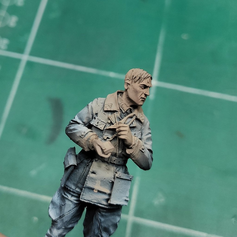

Em todo o rosto usei apenas o pincel Sinoart 2. Bem barato e fácil de encontrar.

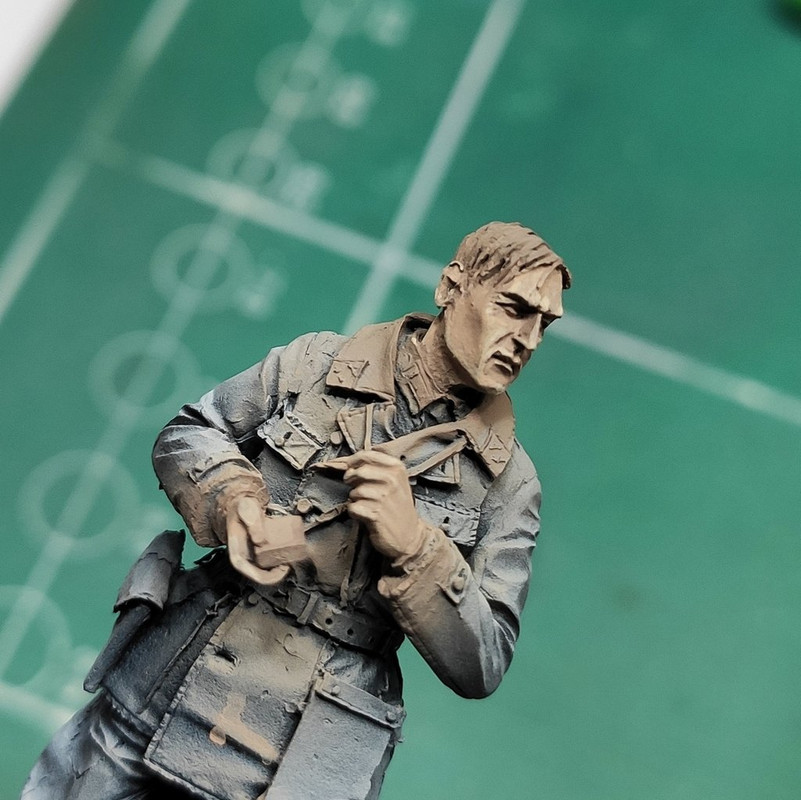

Dark Skin no aerógrafo (pode ser feito no pincel, mas eu gosto de passar a base com aerógrafo)

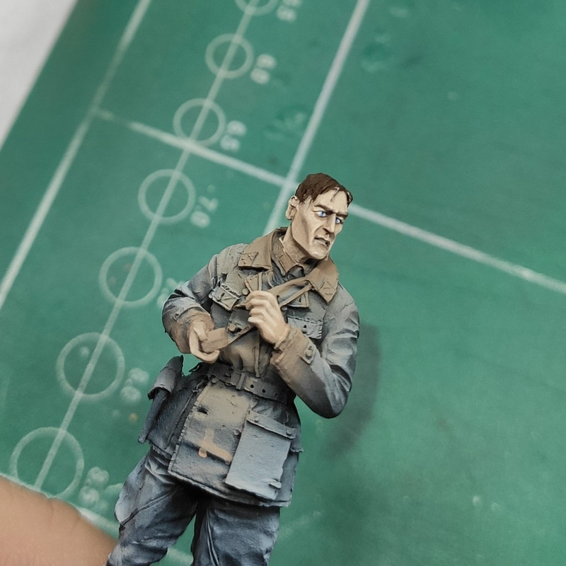

Light Skin para as luzes

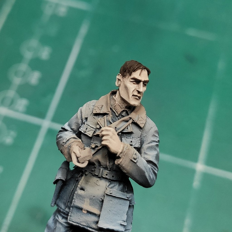

Shadow Skin para as sombras
Pale Skin para um blend geral, pois é o tom principal da pele dele. Rústico puro no cabelo só para fazer uma base.

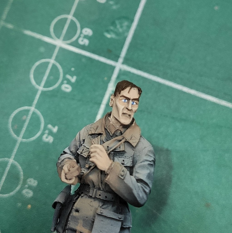

Pintei os olhos com branco e para a pupila fiz um risco com o azul na vertical, tentando centralizar o máximo possível.
Fiz uma pequena luz e sombra na pupila com azul claro e preto, usando apenas a pontinha do pincel.
Eu costumo pintar o olho maior do que o olho esculpido na figura. Depois faco o "recorte" com o Shadow Skin para deixá-lo em tamanho adequado para a figura. Veja na foto a marca do Shadow Skin onde fiz tal "recorte".
Um blend de tudo com Pale Skin
Uma pitada de Rosed Flesh nas bochechas para dar mais vida à figura, e com um cinza eu fiz a barba dele.
Também fiz alguns highlights com Pale Skin clareado com branco e retoquei as sombras com o Shadow e Dark Skin.
Sendo assim o rosto está finalizado (apenas o rosto, ainda vou trabalhar um pouco mais nas mãos dele, e obviamente, fazer o cabelo)
