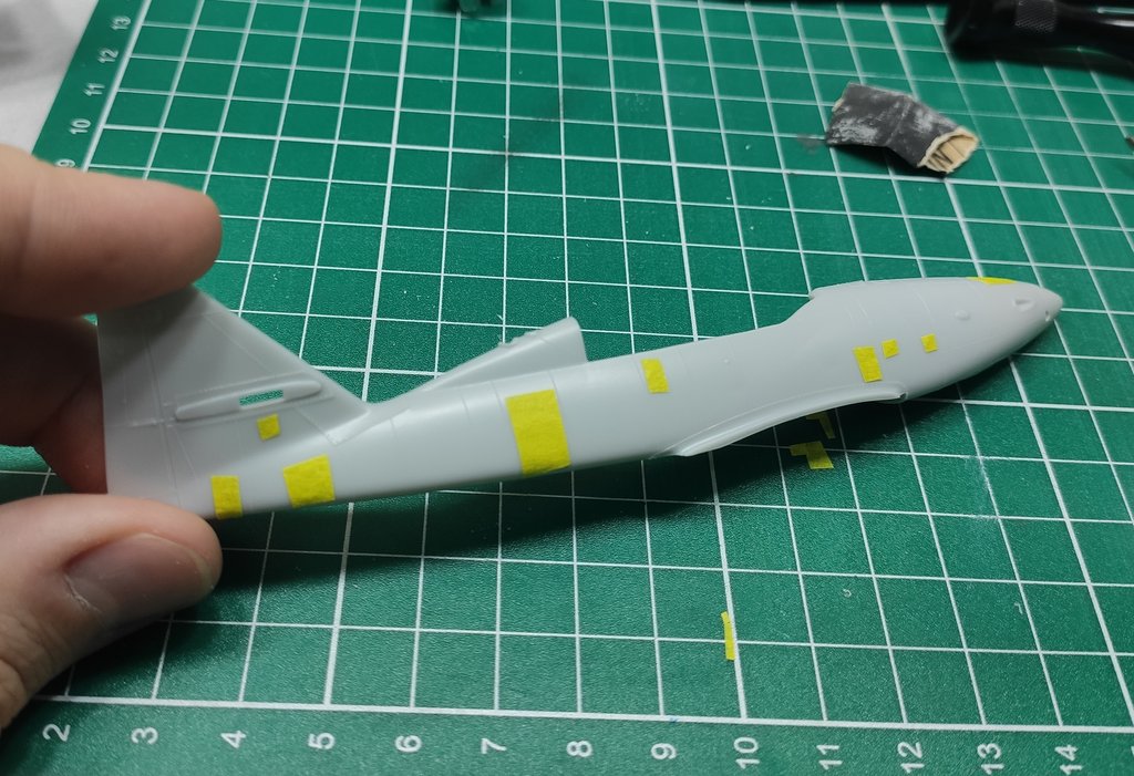

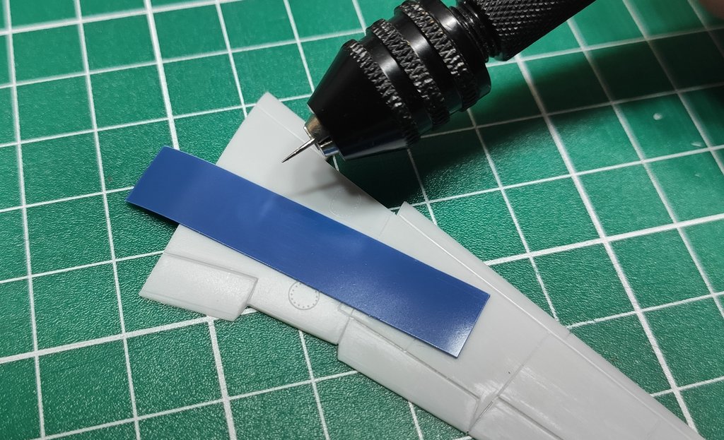

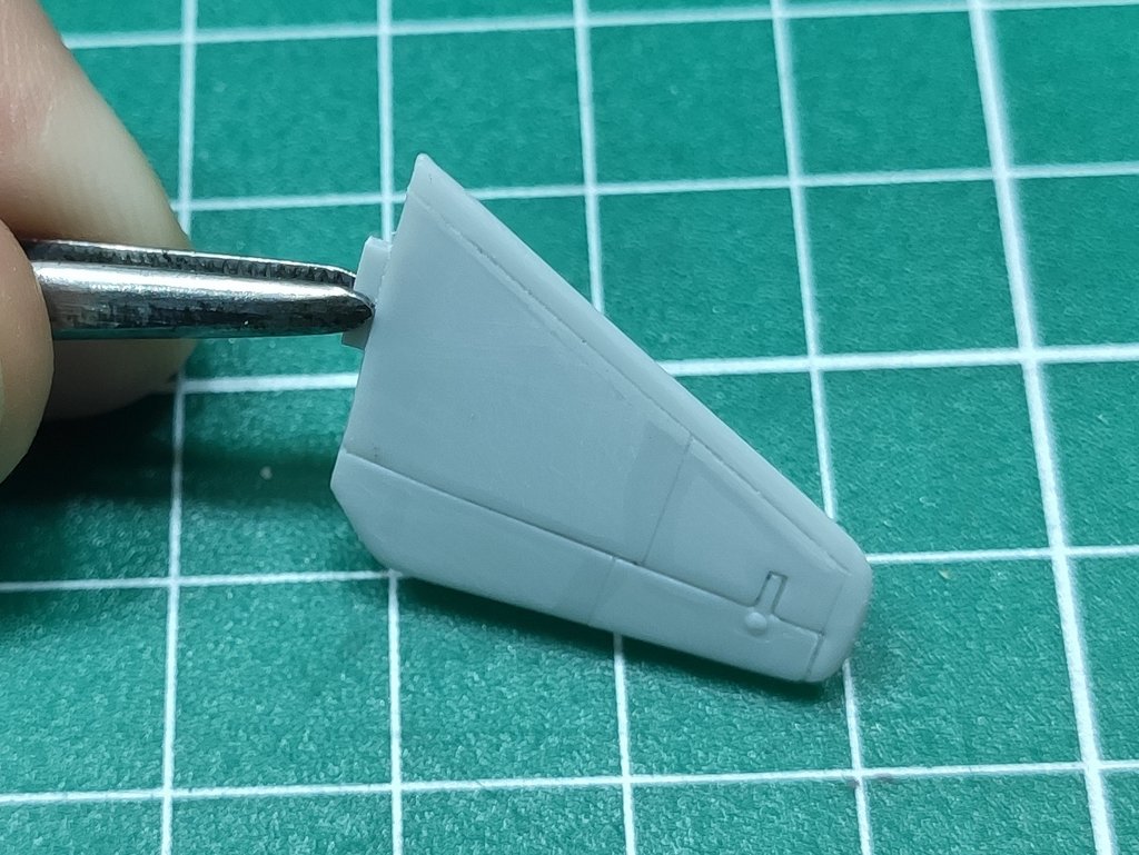

Fiz boa parte do rebaixamento desse goiaba a jato kit. Não finalizei o rebaixamento da fuselagem e dos motores para fazer fepois que eu juntar as metades, evitando desencontro das linhas rebaixadas.
Usei meu fiel Scriber caseiro e fita Dymo como guia
O kit possui alguns relevos redondos que não tenho ferramentas para reproduzir com o Scriber, então mascarei esses detalhes antes de lixar as peças

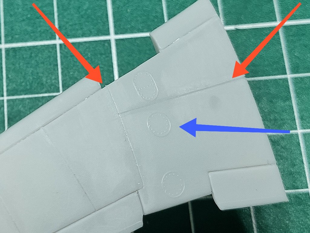

Aqui a asa com as linhas de painel rebaixadas (vermelho) e alguns detalhes em alto relevo (azul)
Gostei bastante do plástico desse kit, as linhas ficaram bem finas e bem acabadas, melhores do que as do Clipper a estou rebaixando também, que possui o plástico meio quebradiço.
Por enquanto é isso. Vou começa a mexer no cockpit agora :tchau:
