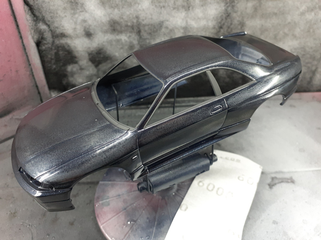

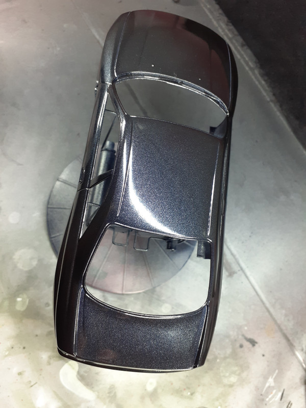

Se voce ve nas fotos, é a tinta candy que sai, e nao o primier. Entao esse primer nao segura a tinta.
Ou talvez é a tinta que nao gruda ao primer.... da na mesma....
OU! Sou eu, dando demais demaos, que acabou criando uma camada de tinta tao grossa que fica uma casca em vez de uma pele....
So sei com certeza que a tinta saiu onde eu passei a faca, para cortar a mascara. Faz total sentido. Mas sempre fiz assim e nunca deu isso com tintas acrylicas da Tamiya.

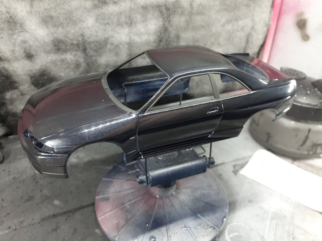

ouuuuuuuuh
Hoje de manha eu pintei a lataria antes de sair pro trabalho e acho que vai dar um belo resultadooooooo
SARAVÁ
Mensagens: 532
Nome: jerome saravas
Localização: Montreal Canada
Agradeceu: 81 vezes
Re: Nissan SKYLINE GT R V-SPEC - TAMIYA 1/24
Mensagem por SARAVÁ »

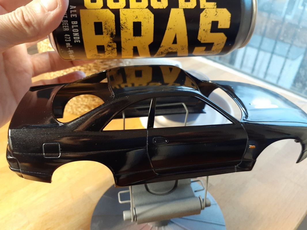

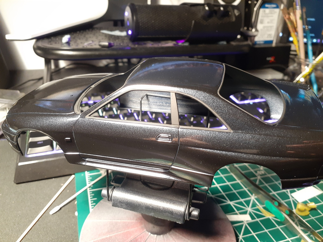

Ouh la laaaa mas que resultaaado!
Merci Tamiya!!!!
Bem que.... olha.... eu acho os spekles mettalicos um pouco fortes. Ou claros. Isso. Claros demais pra ficar nessa tinta oscura.
Tambem o azul tem pouquissima saturaçao. É quase um cinza! Eu preferia a cor da alclad. Um azul oscuro com refletos roxos.
Mas eu nunca teria esse resultado liso e brilhante com as alclades. E isso sem ter que limpar o aerografo! Naaa, realmente, as latas tamiya é o que usei de melhor até agora.
Vou pintar as partes pretas esperando nao ter o mesmo problema que com as alclad da fita tirar a tinta. Mas tenho certeza que nao vai acontecer pois ja usei e nao deu problema. Depois vou lixar levemente com 3200 e atacar o verniz.
Bouyaaaa!

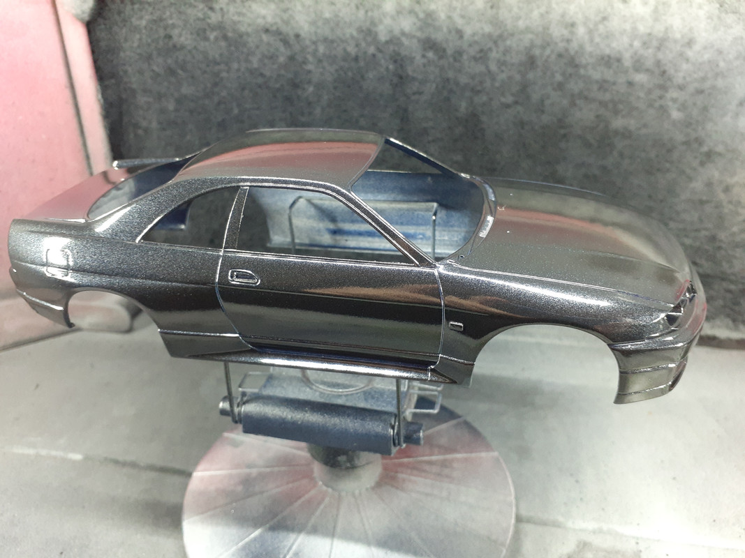

Nenhum problema de mascara com Tamiya!

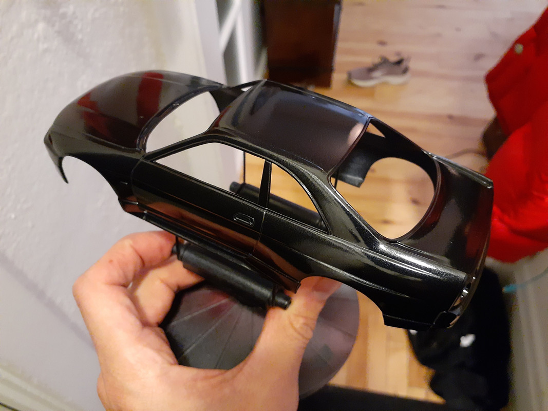

SARAVÁ
Mensagens: 532
Agradeceu: 81 vezes
VARNIZ Nissan SKYLINE GT R V-SPEC - TAMIYA 1/24
E aqui o resultado depois de tres demao de Mr SUPER CLEAR gloss em lata

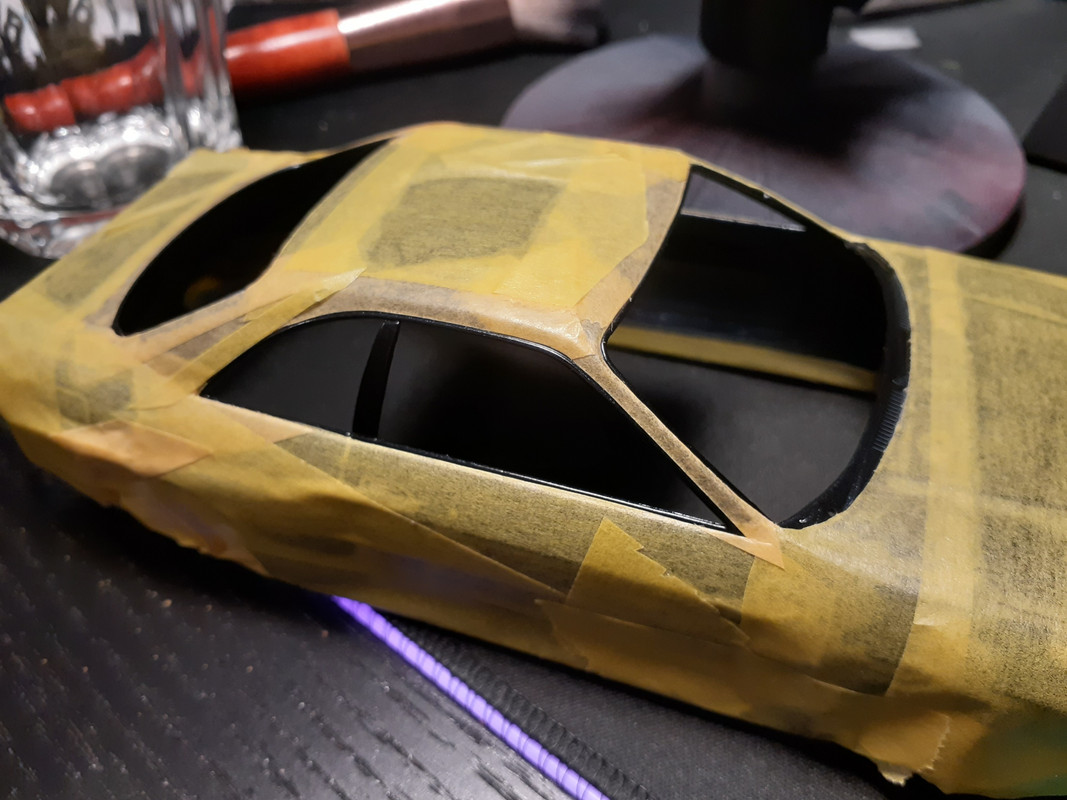

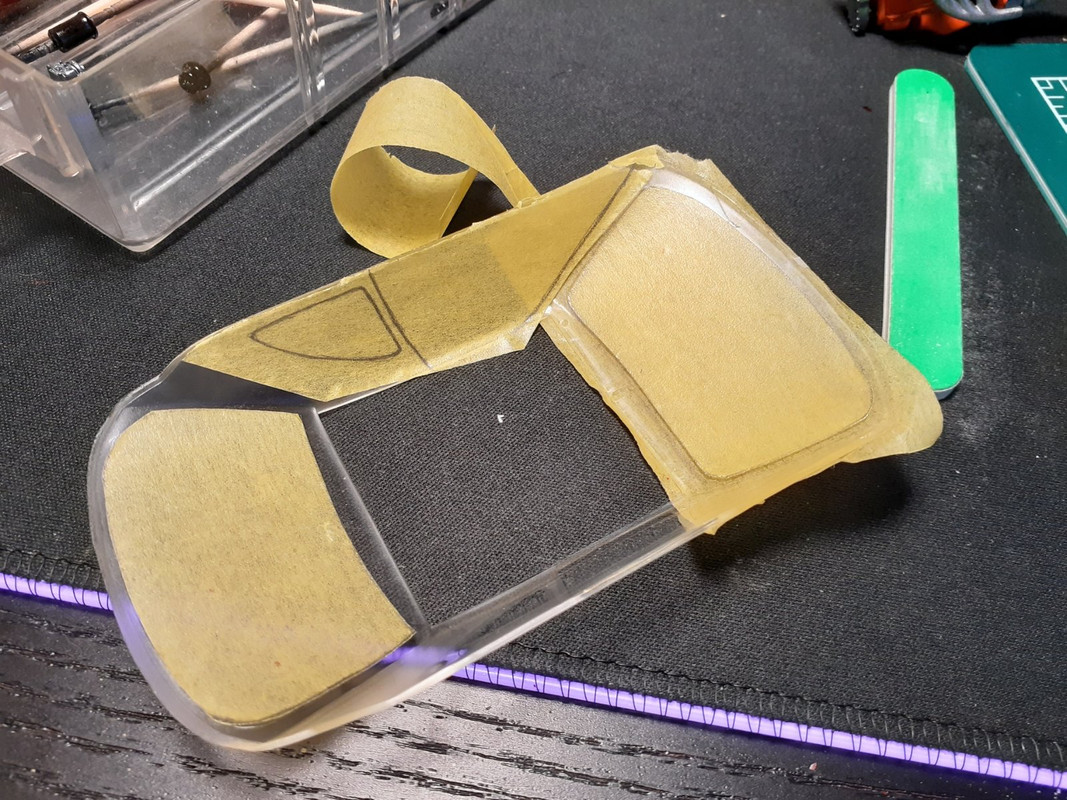

Eu mascarei o para brisa para pintar as partes pretas.
Odeio fazer isso... A unica vez que consegui um resultado perfeito pra isso era com mascaras prefeitas para minha Ferrarri Enzo. Essas mascaras prefeitas reeeeeealmente valem a pena viu.

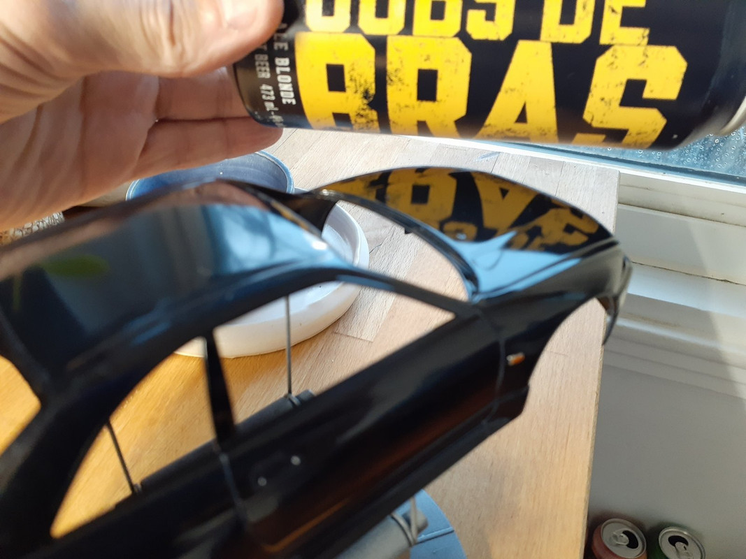

SARAVÁ
Mensagens: 532
Agradeceu: 81 vezes

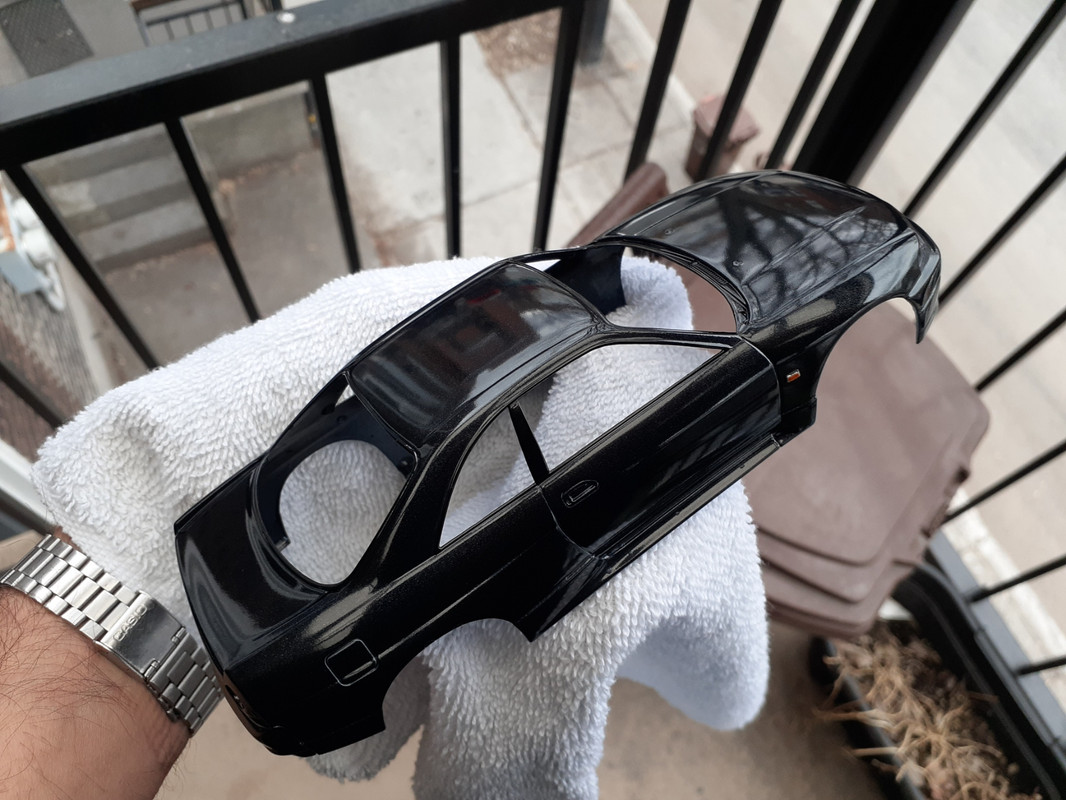

E o reslutado depois do meu habitual processo com os tres compond da tamiya. Coarse, fine, e finish.
Depois um abnho com detergente pra ter certeza de se livrar dos malditos residuos.
