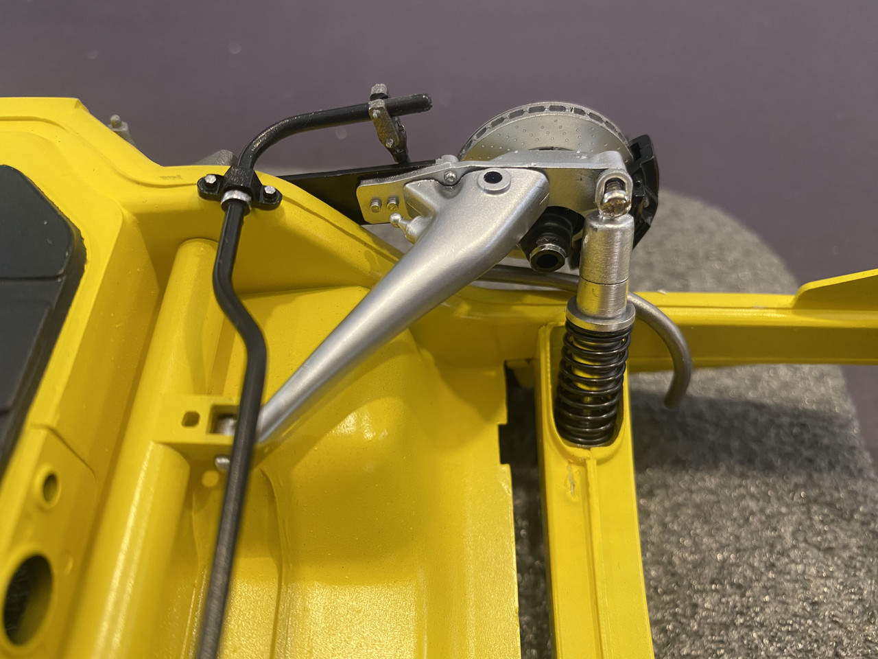

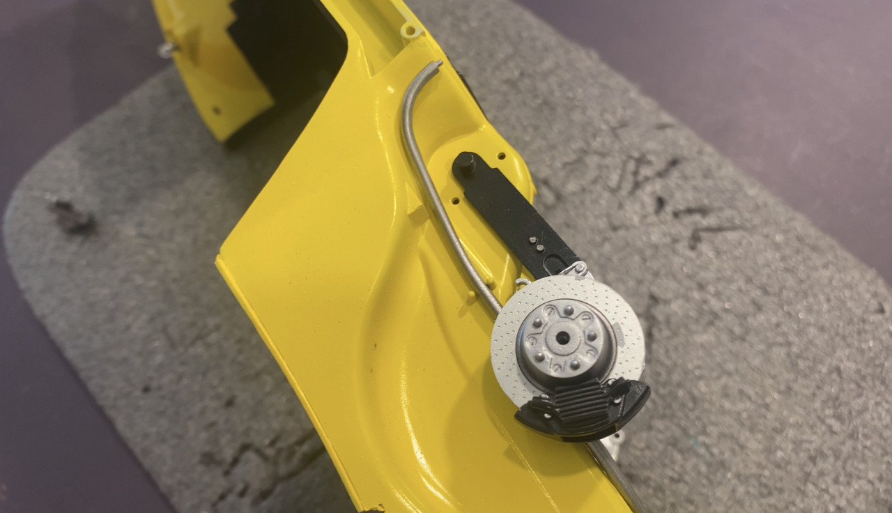

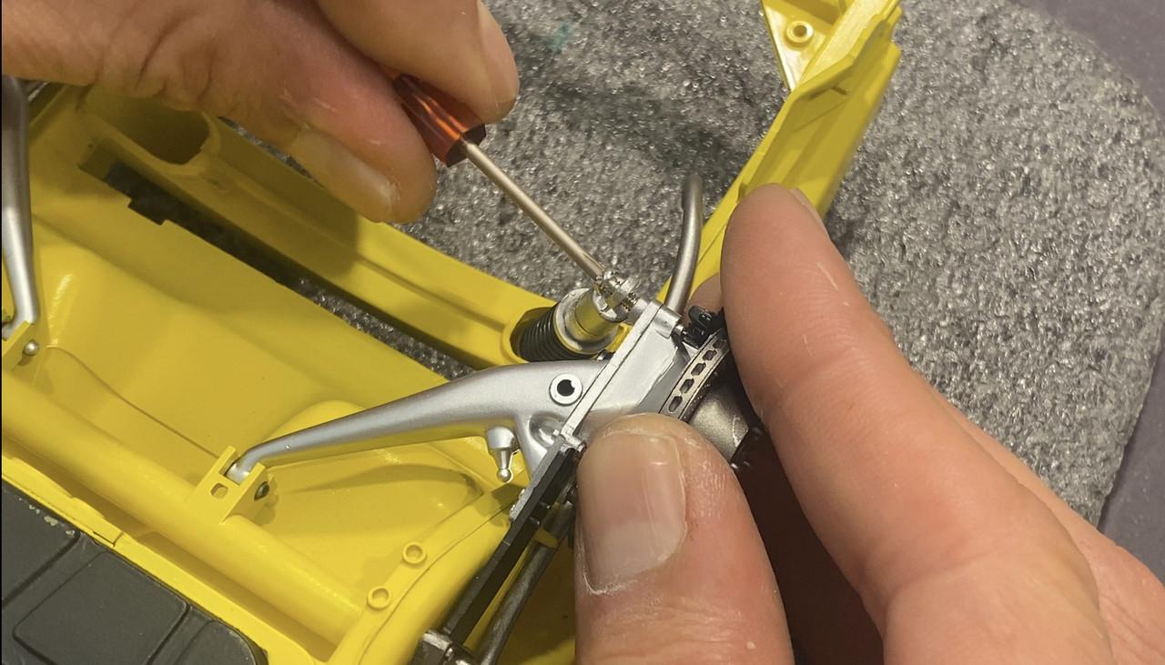

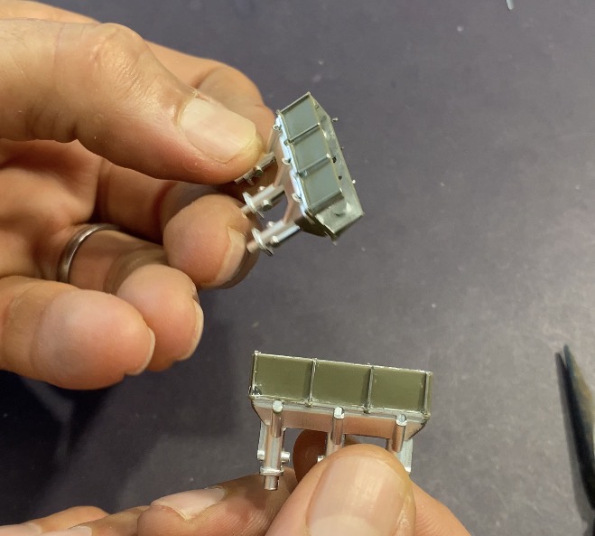

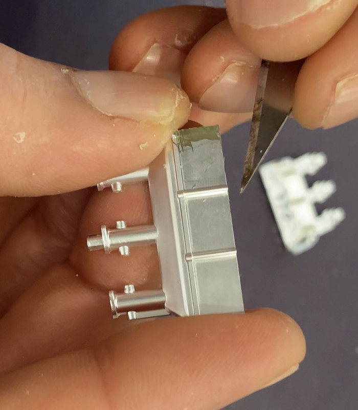

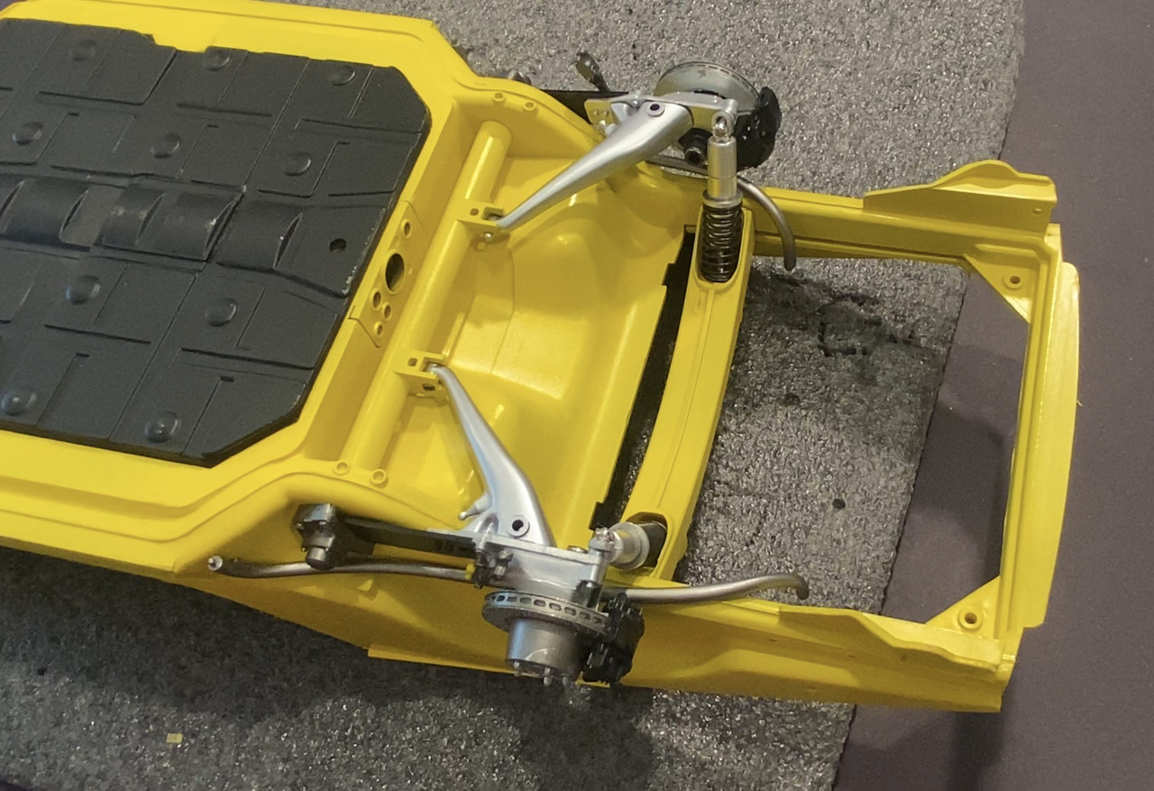

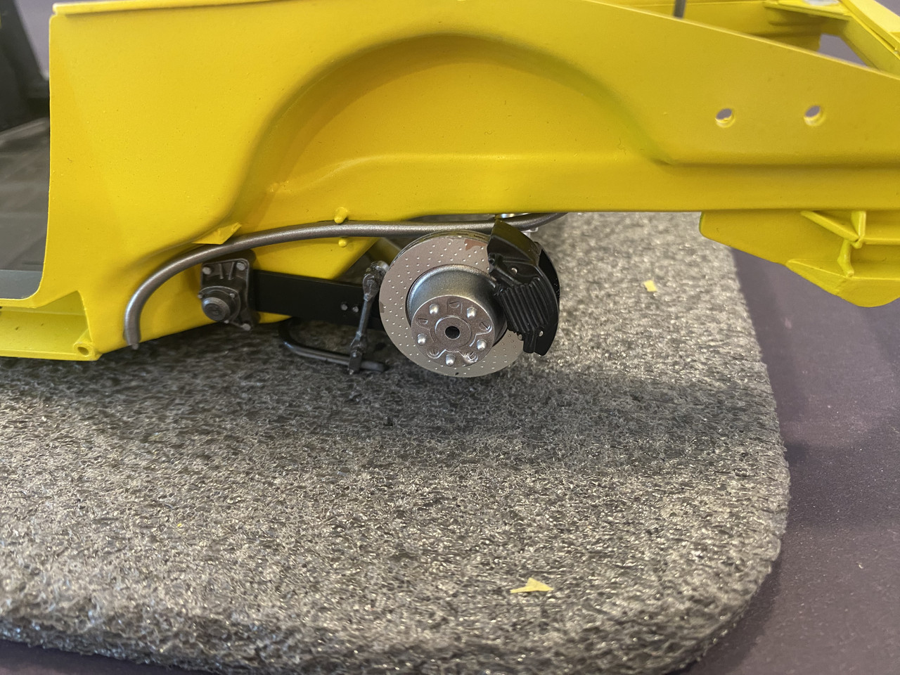

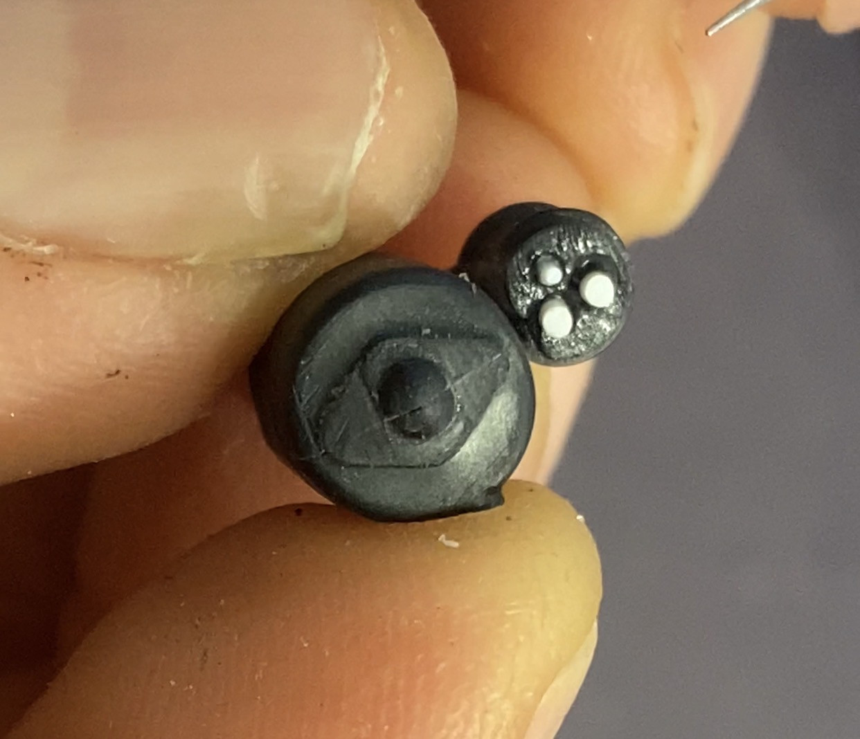

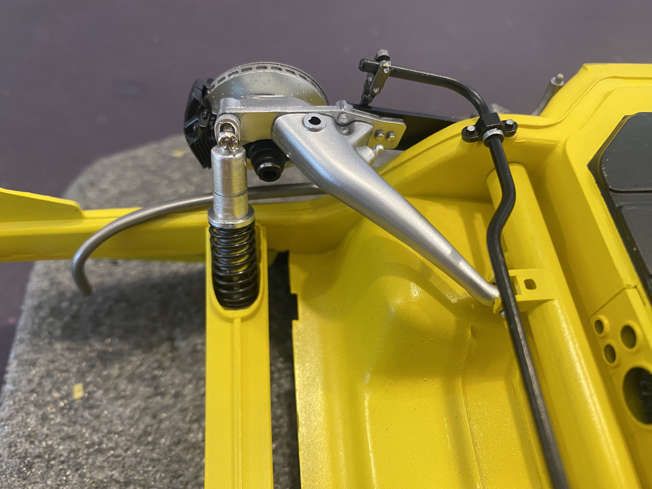

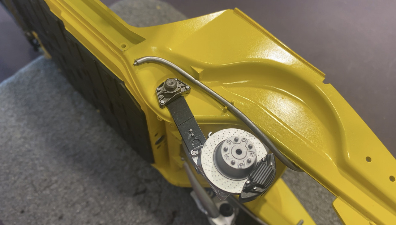

Pessoal, finalizei a suspensão traseira.
Comecei a mexer no motor. Adicionando alguns detalhes extras.
Essa bobina (eu acho), que fica na parte de trás do motor e acoplada a transmissão, era uma peça única, mas na realidade são duas, então serrei entre elas e adicionei 3 plugs para posterior ligação de fios. E também vou botar uns parafusos.
Também melhorei um pouco essas peças, que acho que são coletores de admissão.
É isso pessoal. Essa semana vou postar novidades boas do Porsche.

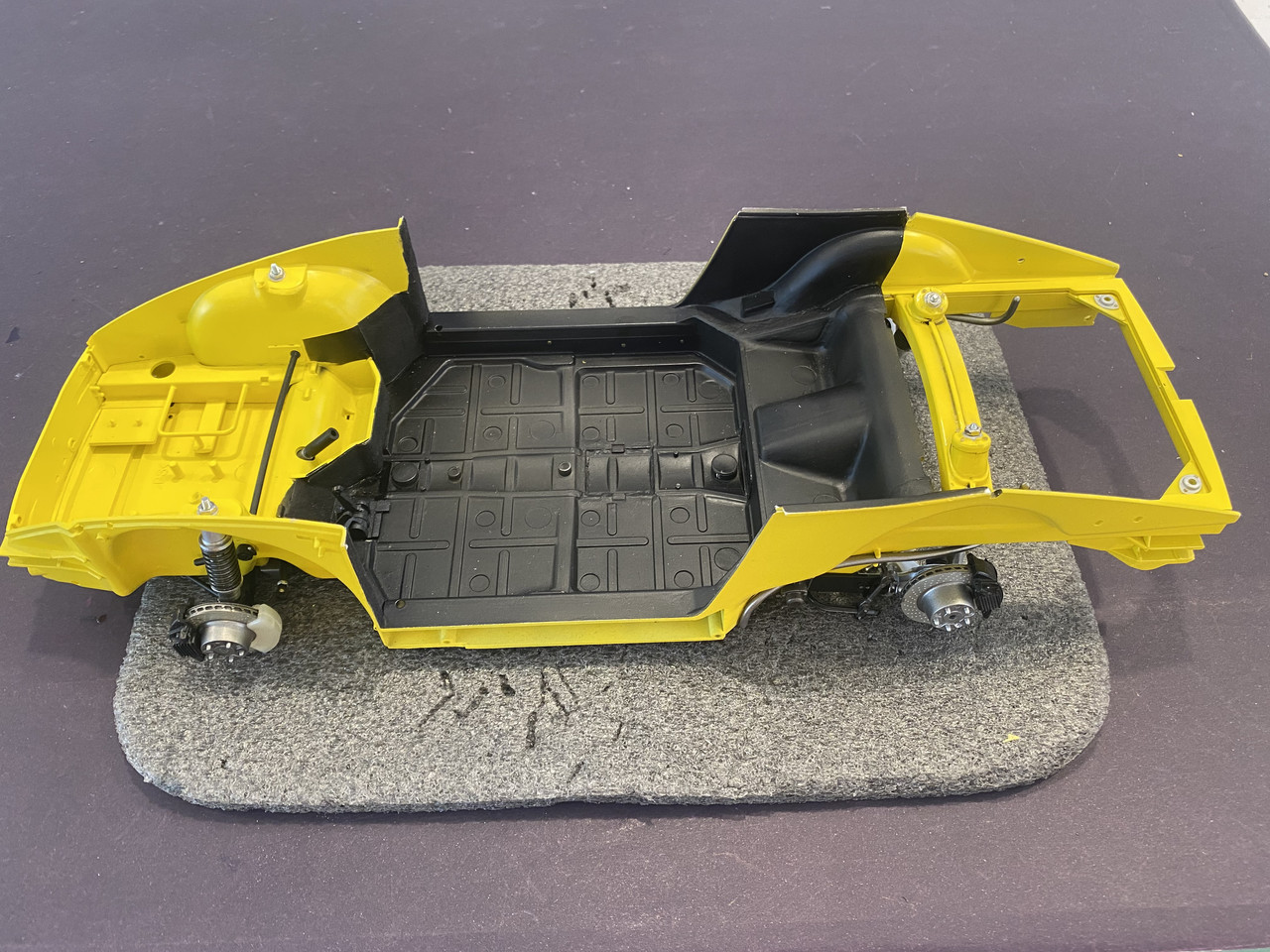

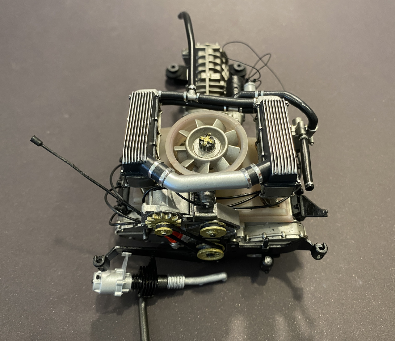

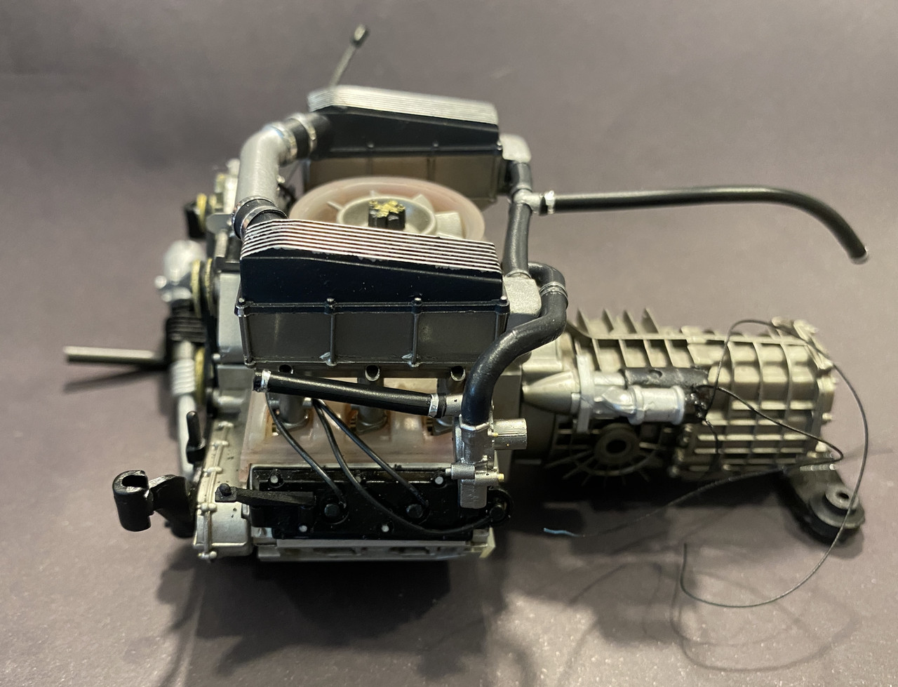

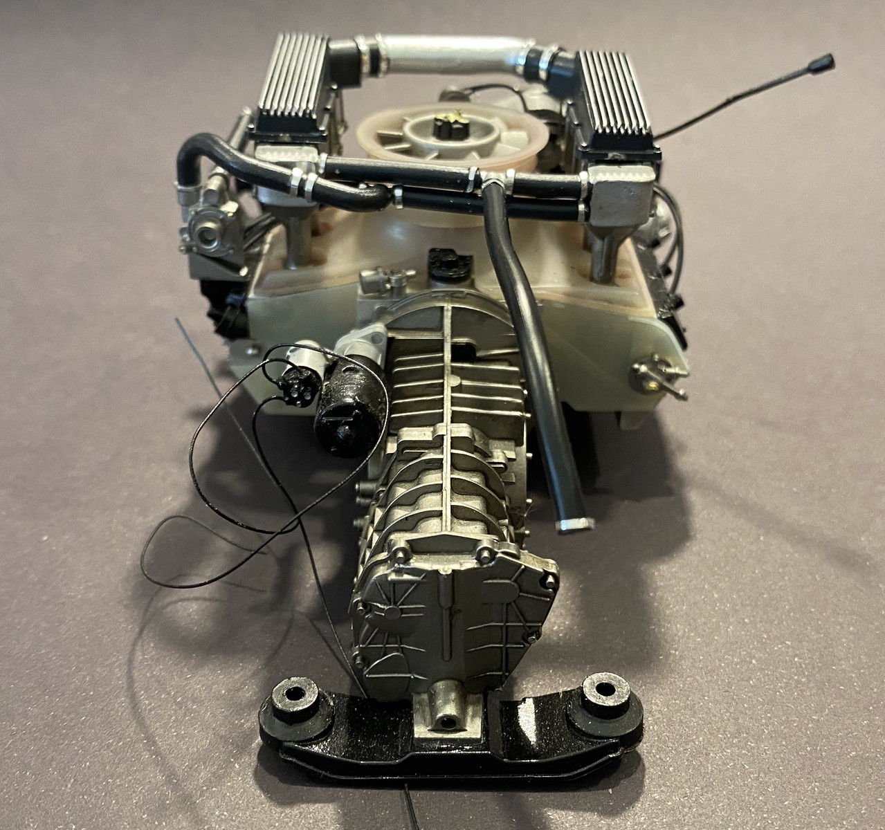

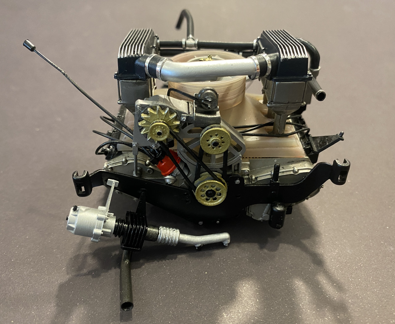

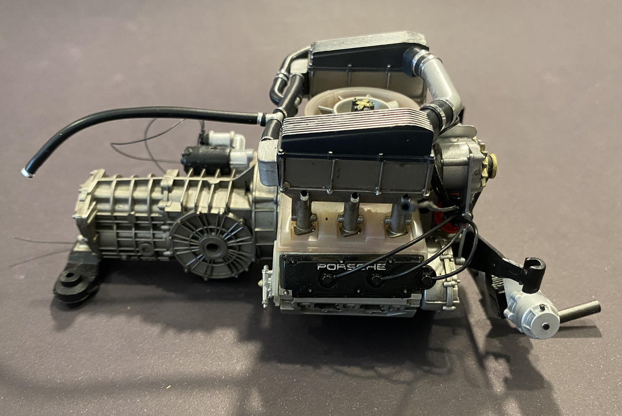

Atualizando o Porsche.
Situação atual do motor:
Ainda falta muita coisa. Tanto do kit quanto de scratch.

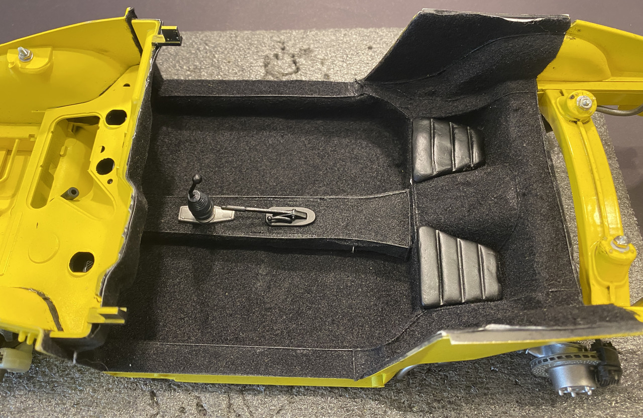

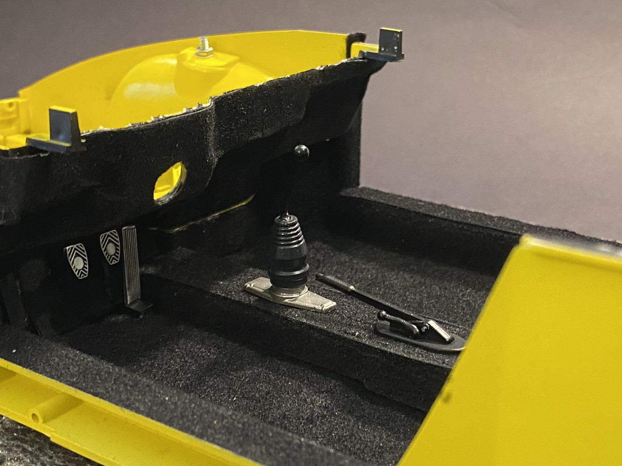

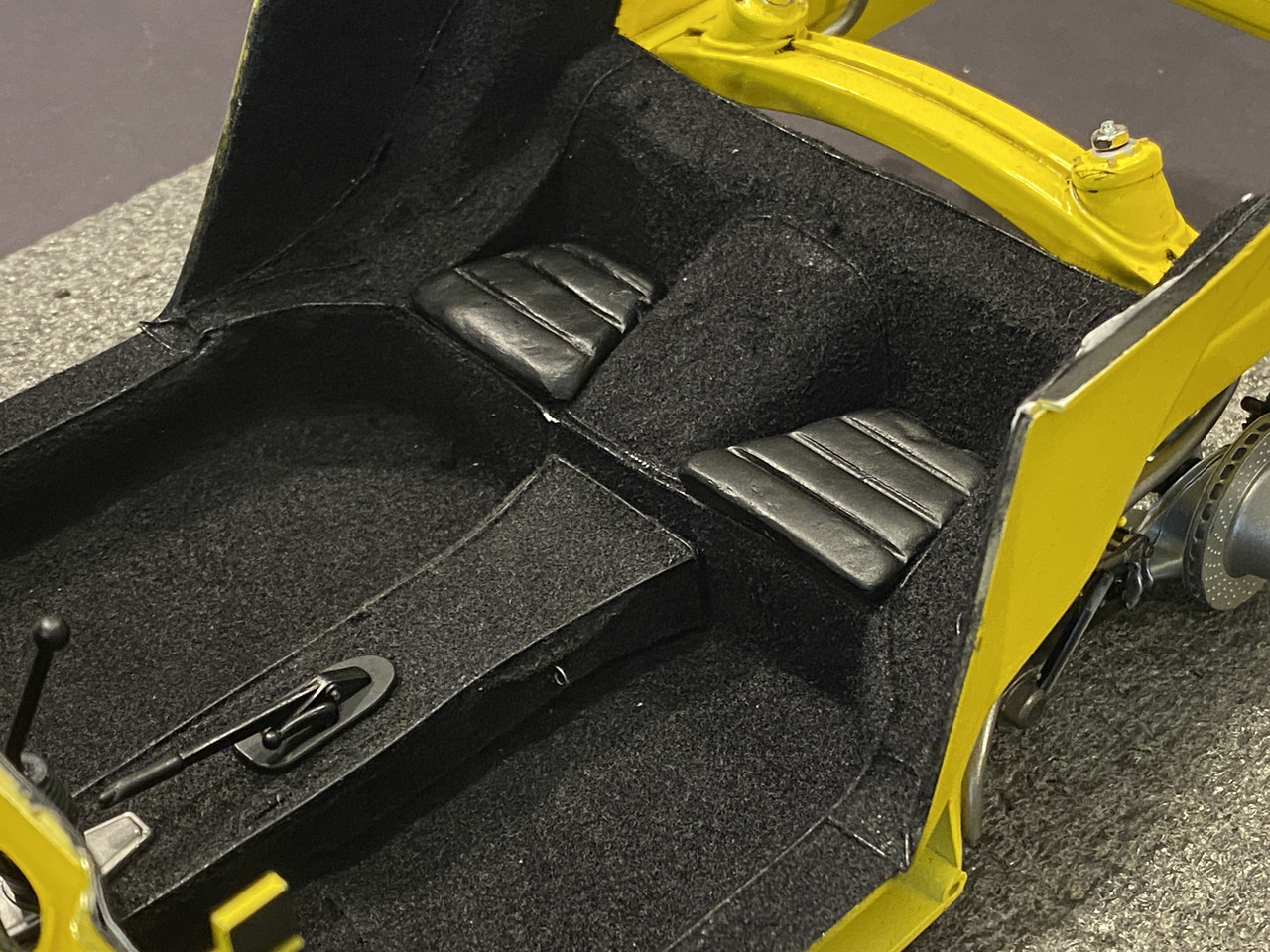

Interior.
Usei papel veludo. Ficou bom, mas as emendas ficaram bem visíveis. Tentei colocar um pespontado usando plastic rod. Mas não pude usar cola comum para plástico, pois ele quebrava todo devido ao amolecimento do plástico, então usei bonder mas aí as marcas de cola ficaram horríveis. Resolvi usar pó flocado, e resolveu meu problema.
Os assentos traseiros foram feitos com epóxi bi componente.
Pedais e túnel central também finalizados.
É isso pessoal.
