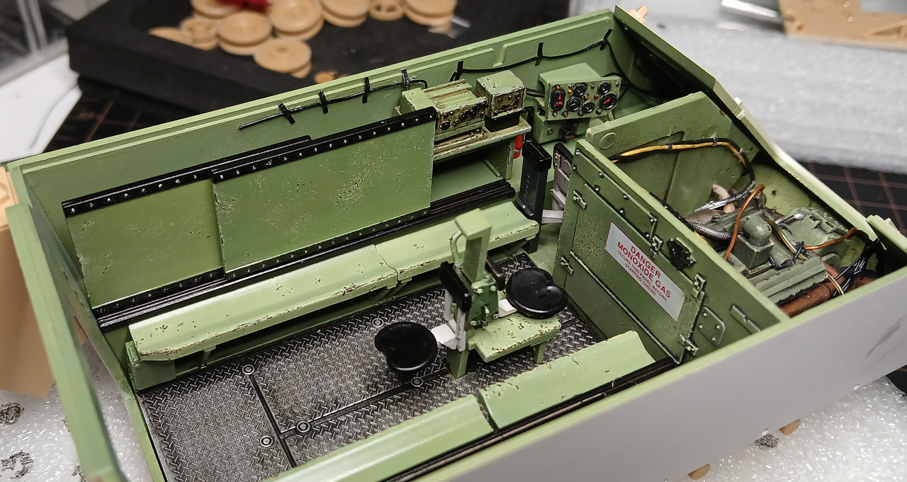

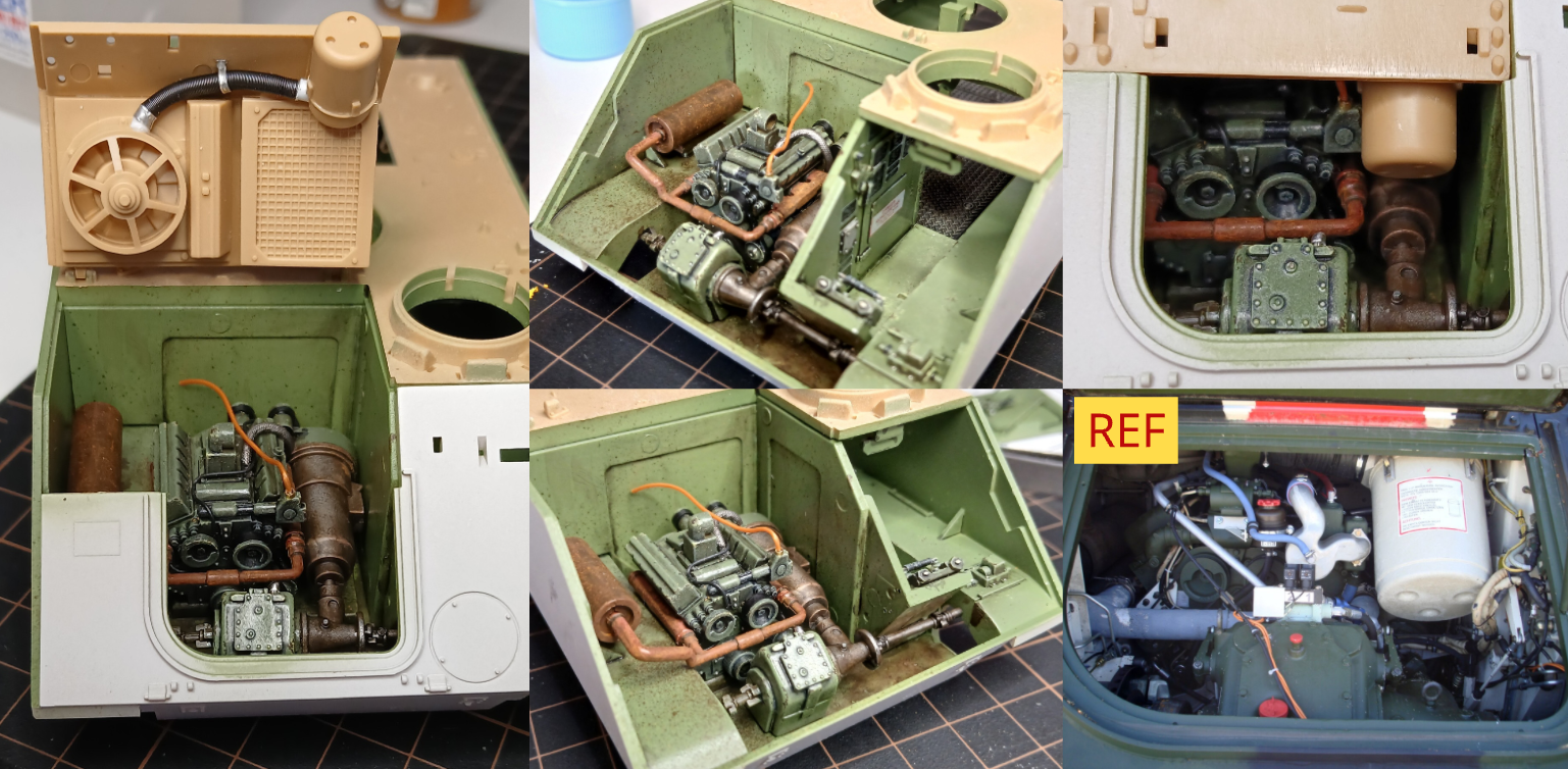

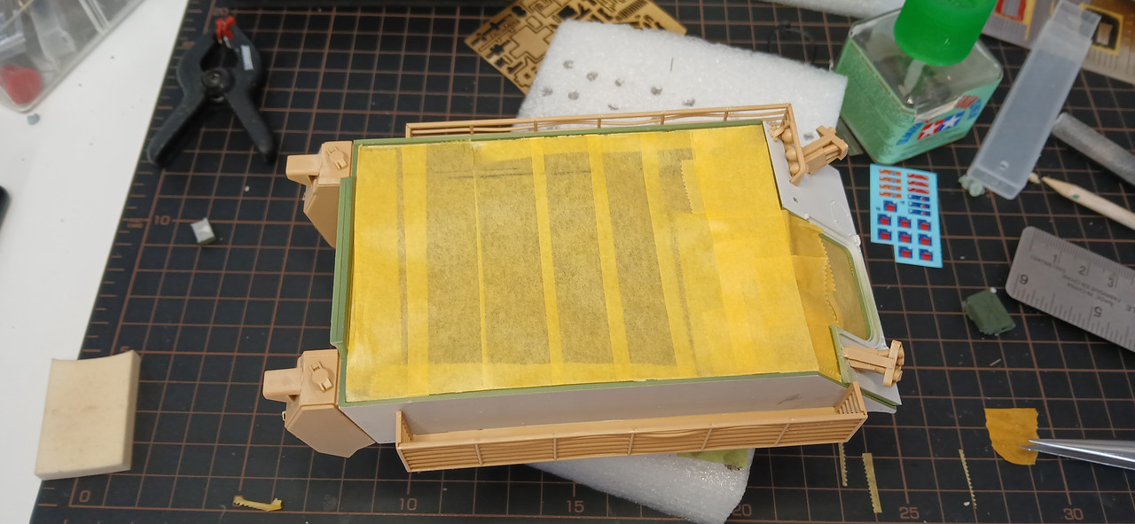

Eu fiz o Weathering. Quase. Pois ainda tinha uma demao de sujeira de areia e poeira depois de montar tudo.
Na eapa anerior eu tinha feito um pin wash.
Adicionei uma demao mais clara com picel seco e tinta oleo. Depois o chipping com esponja e pincel, com uma cor levemente mais clara que da pintura verde.
Em seguido eu pintei no picel com cor cinza meio marrom dentro dos chips miores pra revelar o metal debaixo da tinta.
Normalment, depois dessa etapa, eu passo enamel de cor de ferrugem mas o iraq sendo um pais bem seco, eu decidi nao fazer.
Aqui o teto
E as etapas. Nao se ve muita diferenci né...

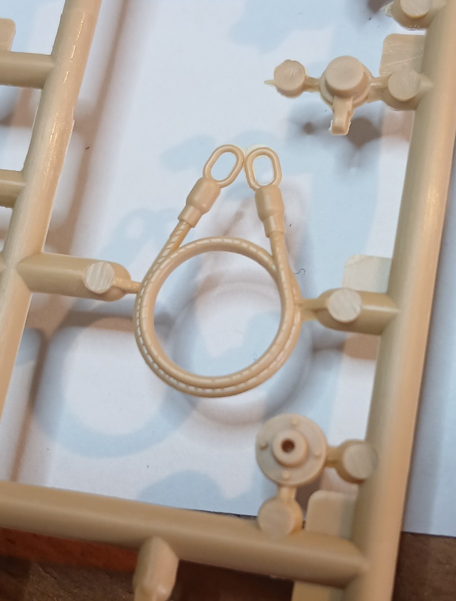

Fiquei bem decepcionado com as instrucao quando percebi que tem varias peças que falam que nao é pra usar. Como o TOE LINE. Po! claro que deveria usar! Eu montei a minha propria achando que faltava.
E dai percebi que falta varias coisas na montagem do interior. Tem um radio e nao falam dela. ruim.
toe line
toe line

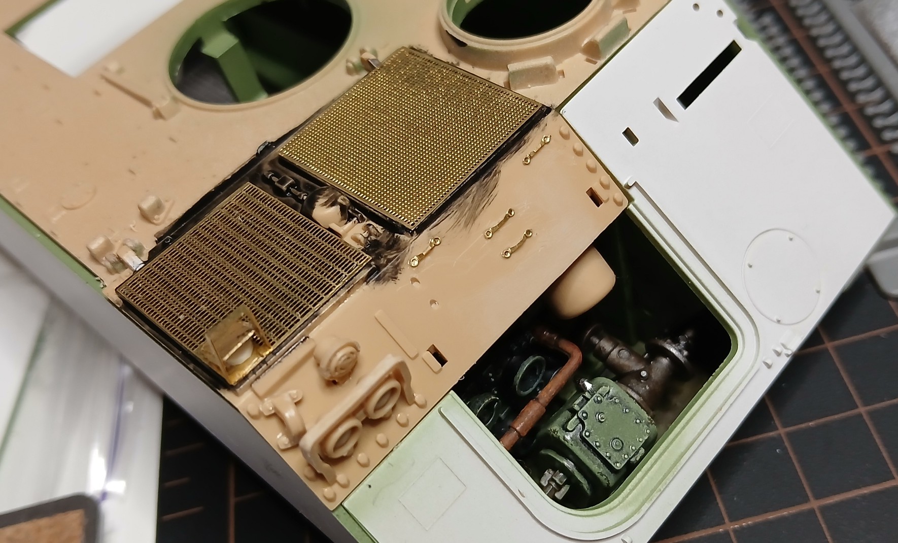

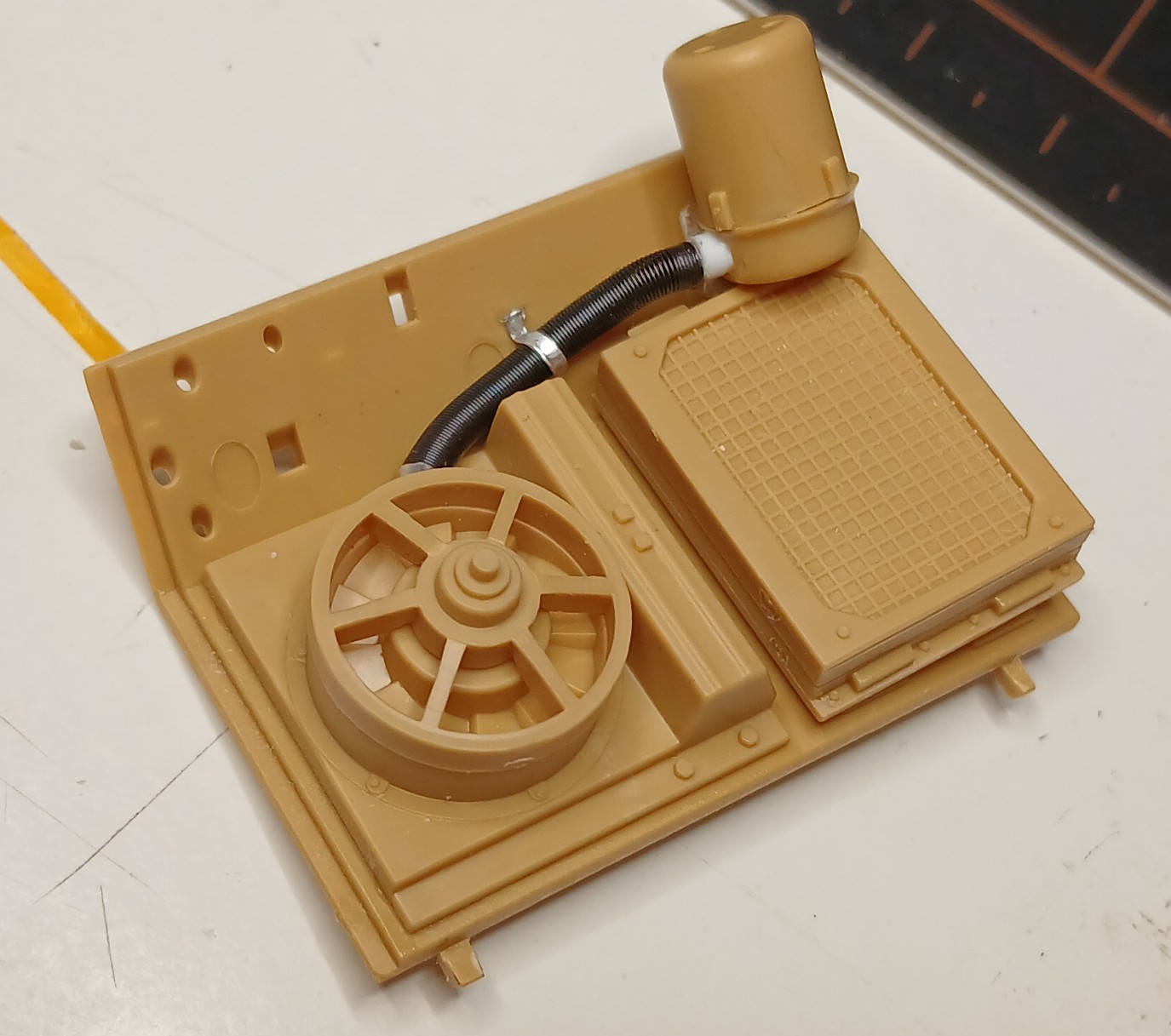

Manuseando o motor para colocar cabos e detalhes, eu fico estragando meu trabalho de weathering tirando a tinta enamel. Eu vou ter que deixar secar uns tres dias pra colocar um verniz satinado e selar o trabalho de pintura.
Enquanto iss eu monto outras partes como essa porta do motor.
engine door.jpg (209.76 KiB) Exibido 949 vezes
E um dry fit do que tenho por enquanto

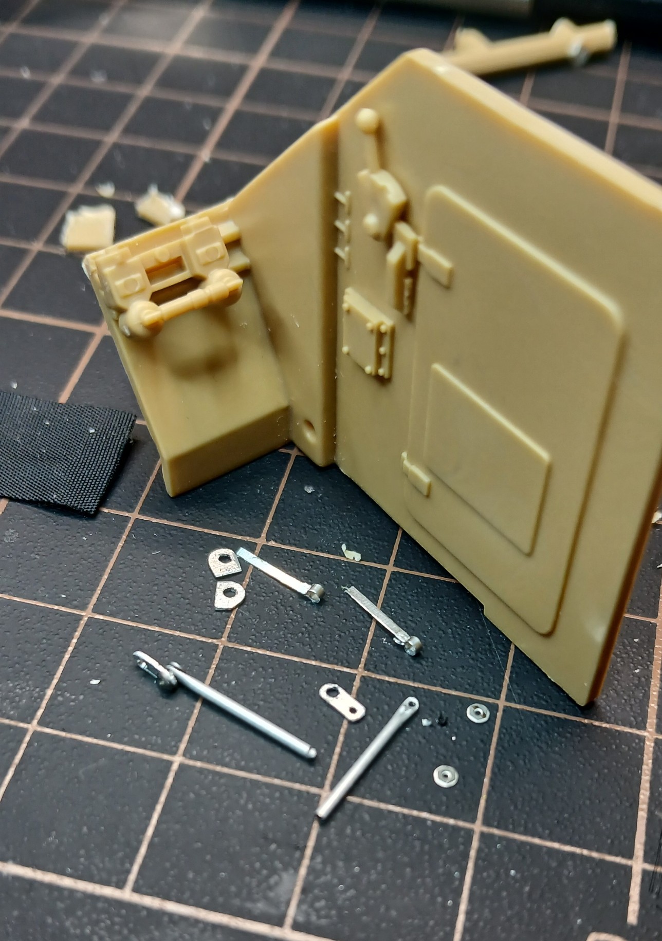

Essas peçinhas de metal sao tubos e folhas de aluminium ou Nikel que eu corto, lixo, entorto, furo.... usando loupa. Bem pequenho!
Mas antes de te passar o link da onde eu compro eles, preciso te avisar que eu moro no canada. La as lojas de modelismo sao de outro nivel que as de Sao Paulo. Nao sei se da pra achar no Brasil. Mas pelo menos vai te dar umas marcas e indicaçoes. Quem sabe, talvez voce acha no aliexpress.
https://www.sunwardhobbies.ca/model-bui ... cessories/
Evergreen para tubos, rods, e folhas de PVC
K&S ou albion alloys pra tudo que é aluminium, brass ou Nikel

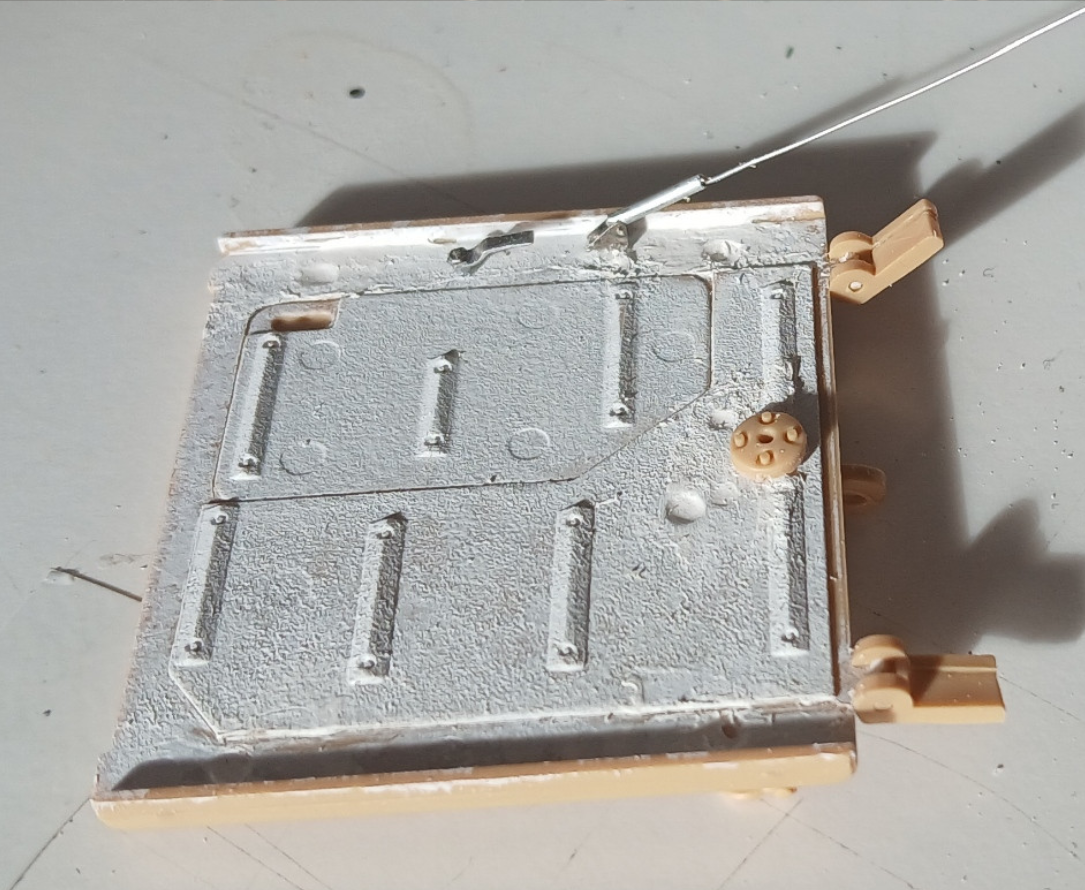

Pro antiderrapante, eu usei tamiya putty white diluido com laquer thinner. Applico batando com a ponta de um picel redondo de pelo bem duros.
Ai segui as technicas do night shift. Olha la, vale mas que uma explicacao minha
https://youtu.be/0-kqLtRGhUQ?si=4WZtn3vtJJHnitgz&t=136

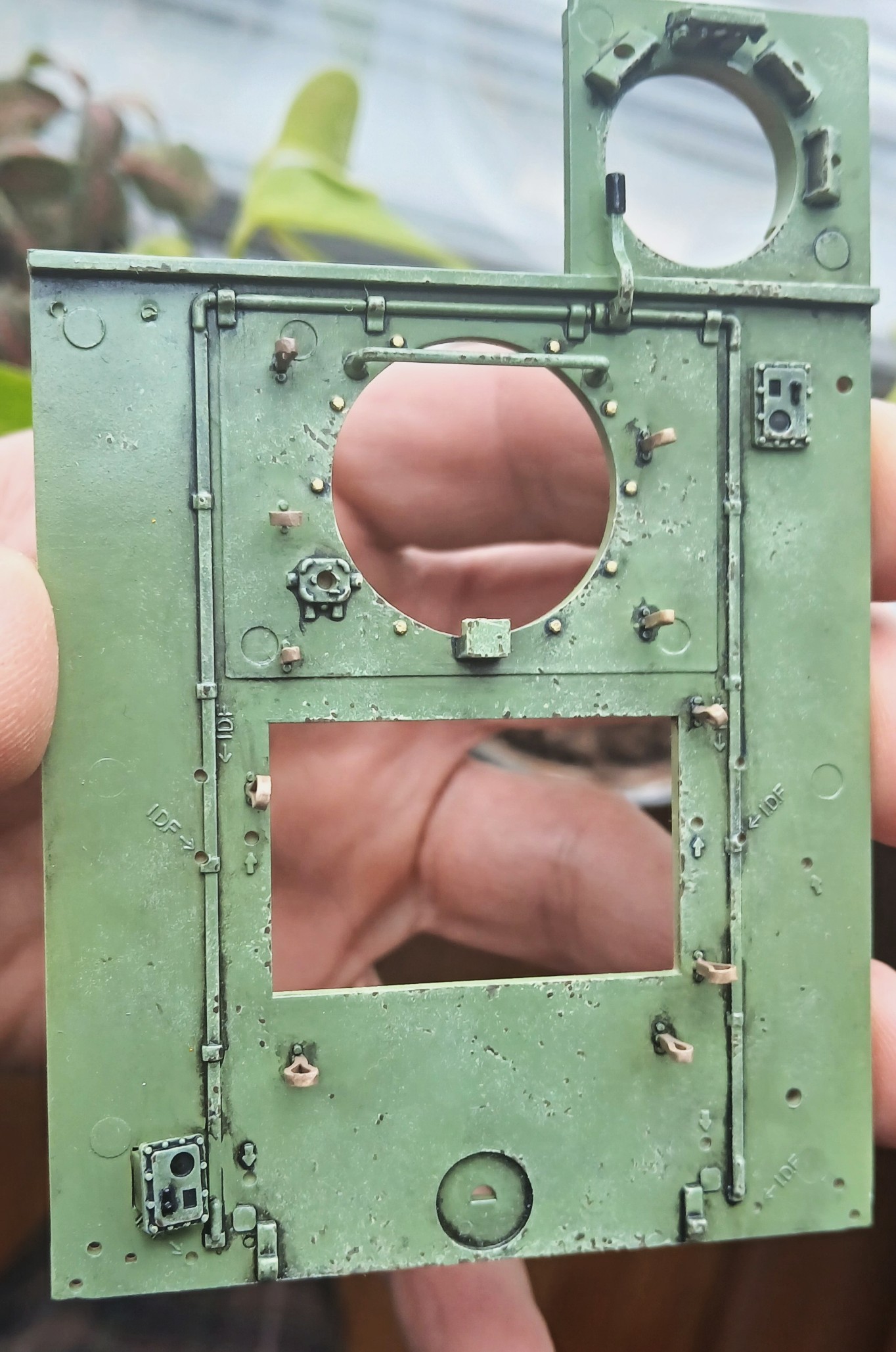

Bom, e enquanto isso, e trabalhei um pouco na porta do motor adicionando uns dethales meu do lado interno,
engine door.jpg (209.76 KiB) Exibido 934 vezes
e PE que comprei aparte pro lado exterior

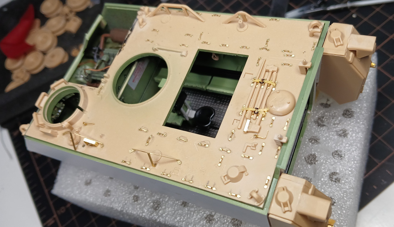

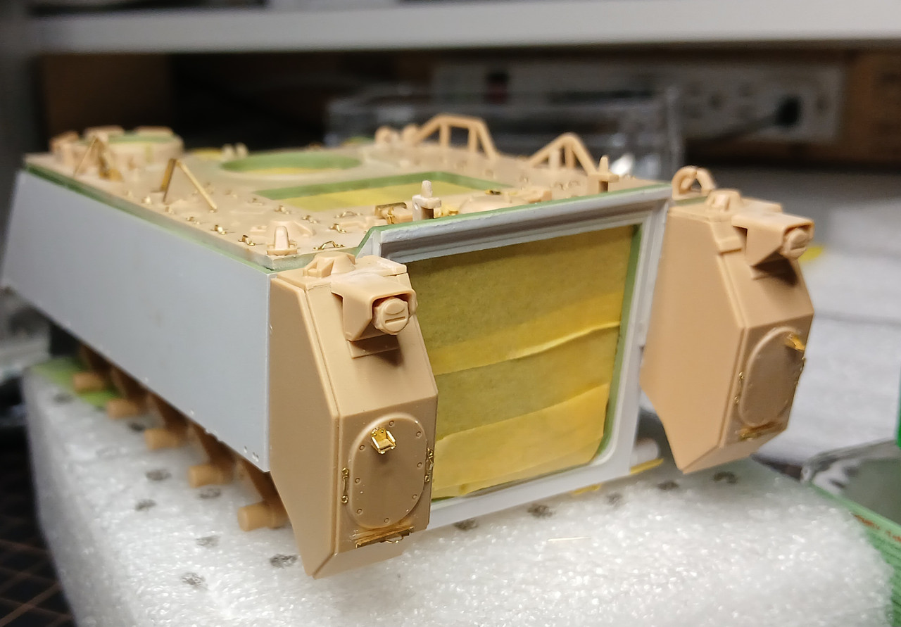

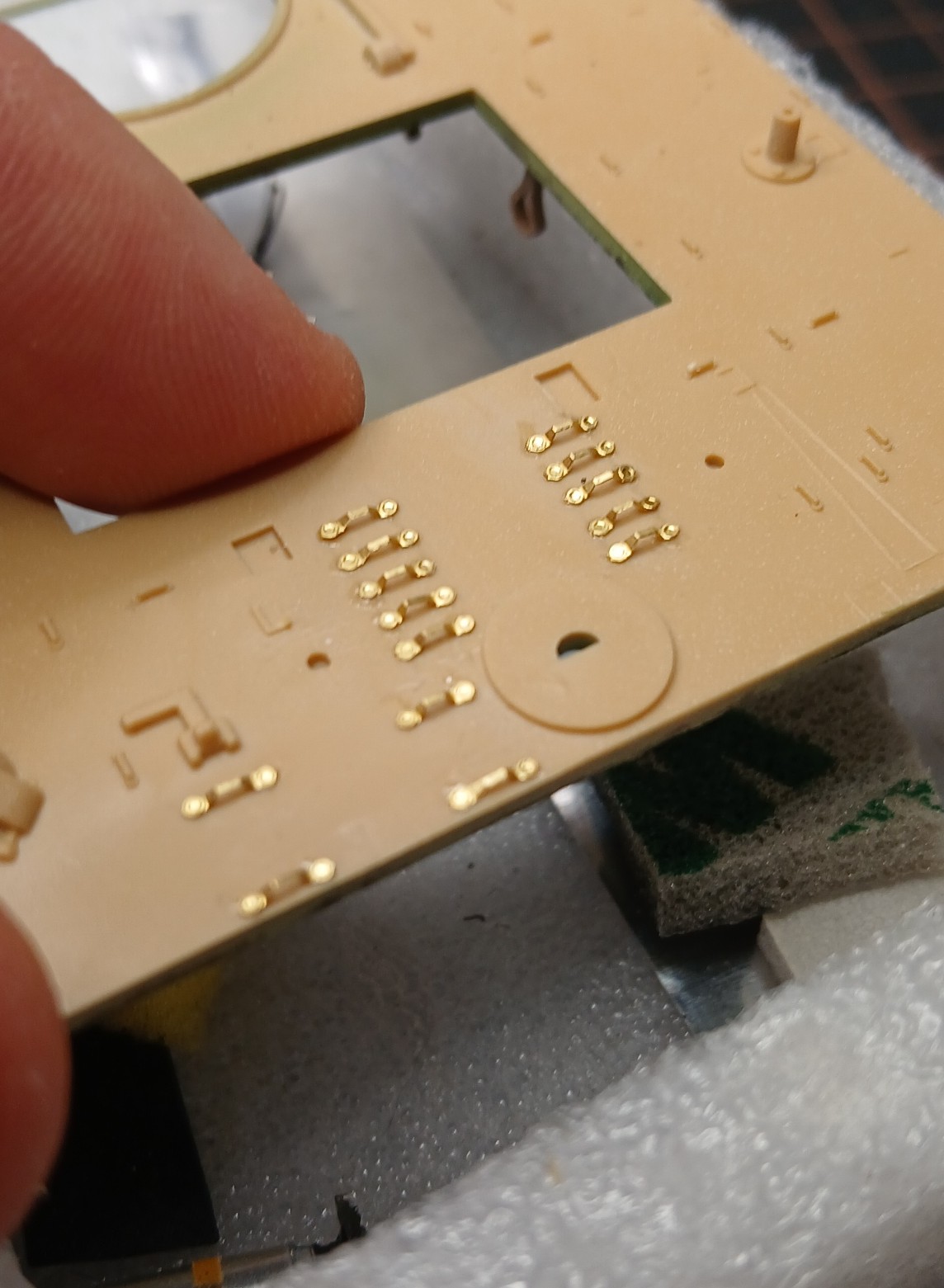

Bom, estou num processo de detalhamento com PE que é bem dificil.
Essas peçinha sao muito pequenhas e quebram super facil, da raiva! E tem que raspar os originais de plastico tambem!
handles
handles
Mas todos esses detalhes vao ficar lindos, se eu nao me aposentar do Hobby antes de conseguir terminar!
PE
PE
Como eu nao tenho um grande conhecimento em mecanica, eu segui uma tecnica minha que poderiamos chamar de "onde tem vao, vai cabo"
Tecnica chaotica que da resultados lindo que em geral impede de fechar a porta do motor no final....affff....
Mas aqui nao acontece.

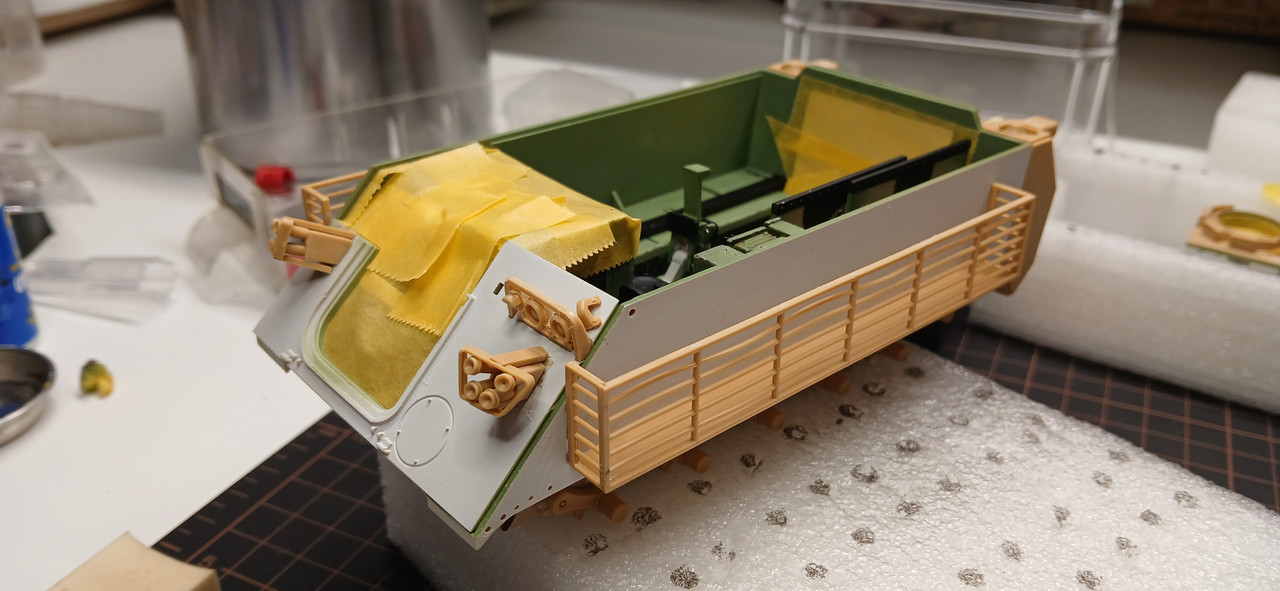

Bom, eu finalmente terminei esses PEs. Fiquei um pouco deceptionado pois tem essas barras de sei la o que no kit PE que vem em dupla. Duas barras. Enquanto deveria ter 4.... acaba que um lado tem essas barras fininhas feito de metal. E outro lado sao do kit, feita de plastico, e, claro bem mais grosseiras...
Fiz o radio e afiaçao e colei os bancos. Vou adicionar varias detalhes depois. Objetos pra dar vida. Material e equipamentos dos soldados.
Agora e vou ter que pintar o exterior. Que medo.
Acho que eu devria ter pintado tudo de cor de base, e depois fazer o weathering interno. Colar tudo e attacar o weathering externo. Teria sido mais facil. E nao teria o medo de passar airbrush encima de pintura terminada.
