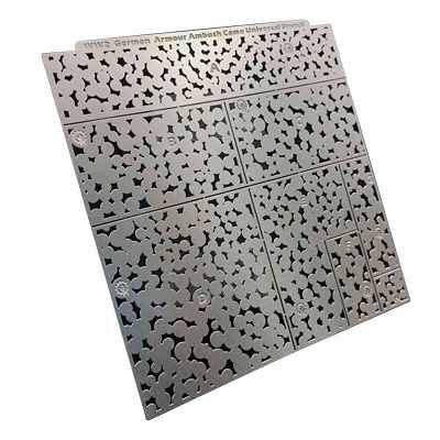

Optei pela camuflagem "Ambush" de bolinhas mas só tenho fotos da torre com as cores sem filtro. Usei as cores: Dunkelgelb Aus '44 DG I (a.mig-011), B Resedagrün (a.mig-004) e Schokobraun (a.mig-015).
Para fazer as bolinha usei um stencil da Alexen... não gostei muito pois como não conseguia encostar o stencil no kit, gerou ou pouco de névoa, ficando meio respingado... Lição aprendida: Encostar o stencil sempre :raiva:

Acho muito interessante o uso desses Stencil. Um dia vou experimentar!

Belíssimo trabalho, Ricardo.. também uso esses stencils Alexen e acho uma mão na roda.!!
