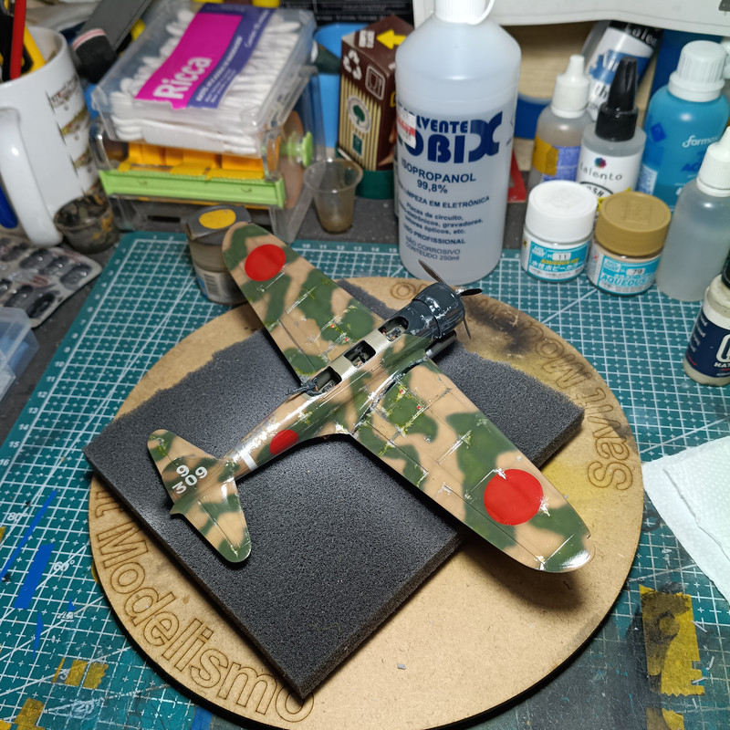

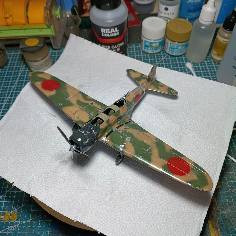

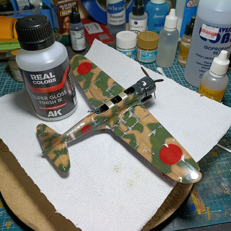

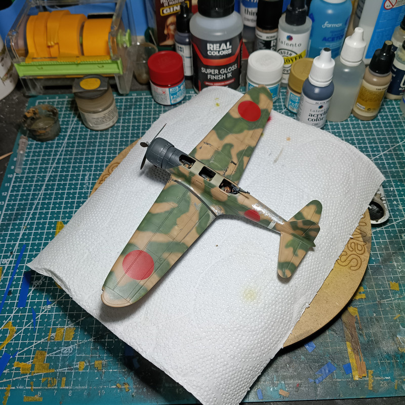

Não estava satisfeito com a modulação do verde, então apliquei uma mistura do tom original com uma gota de amarelo no centro das chapas, representando uma pintura com alta exposição ao sol.
Apliquei descascados e verniz brilhante.
Achei o desgaste muito grosseiro. Pretendo amenizar mais adiante.

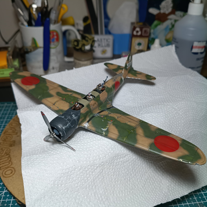

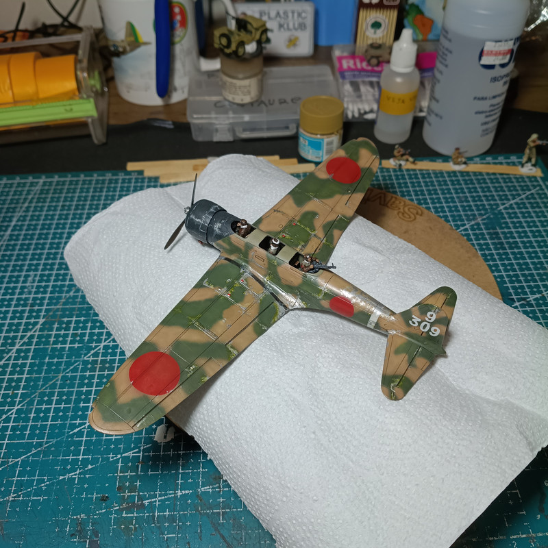

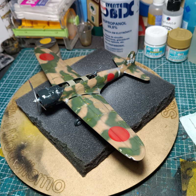

Apliquei os decals.

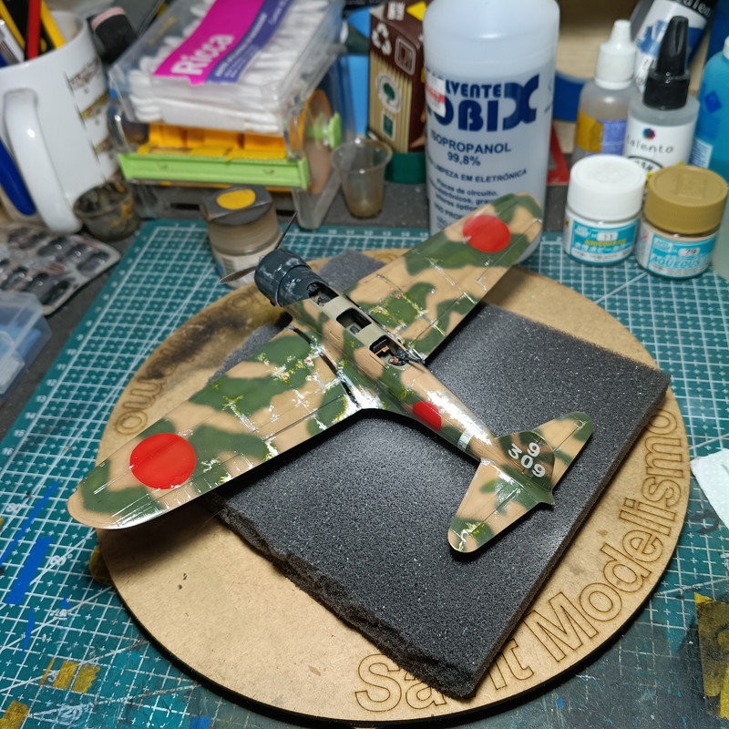

Tentei amenizar um pouco os desgastes com cores mais claras, depois envernizei novamente.
Agora, uma pausa de algumas semanas. Motivo: casamento, lua de mel e mudança da bancada.

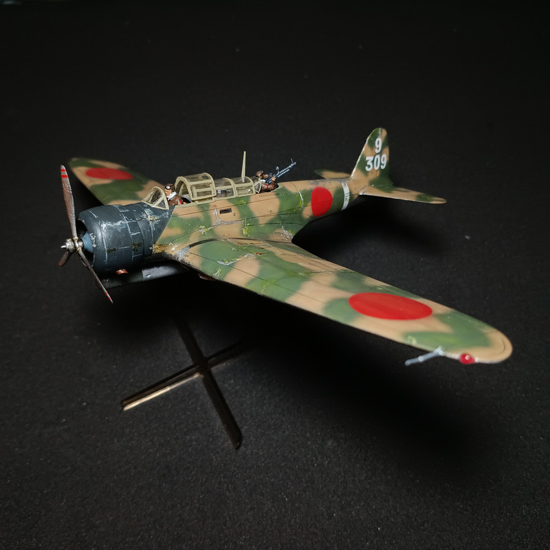

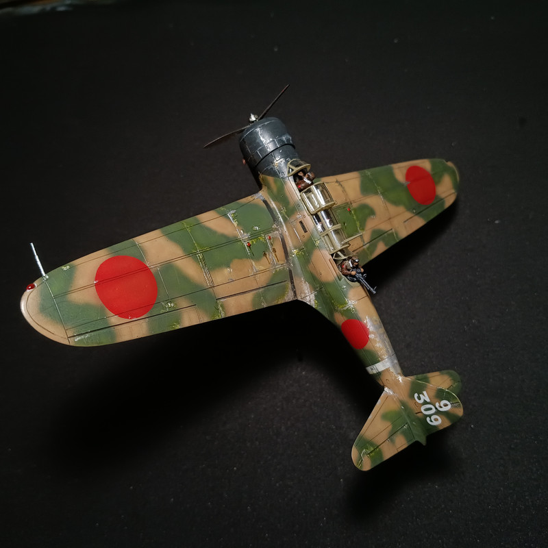

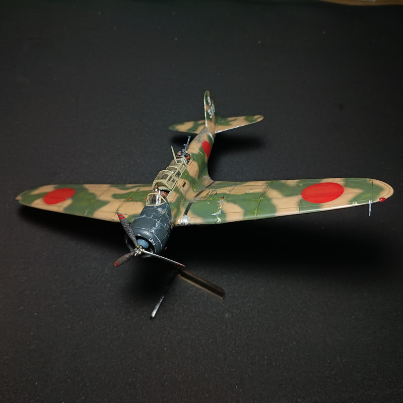

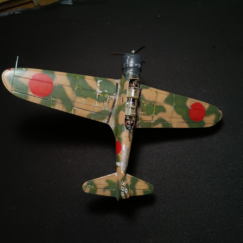

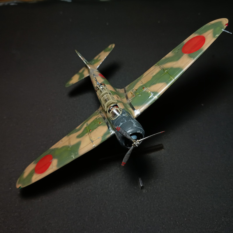

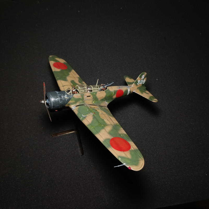

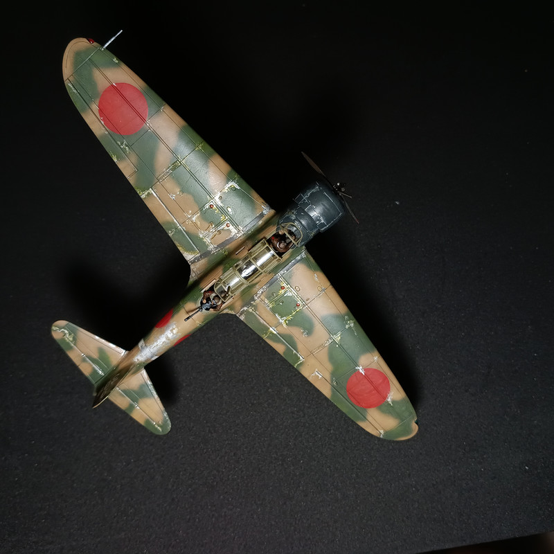

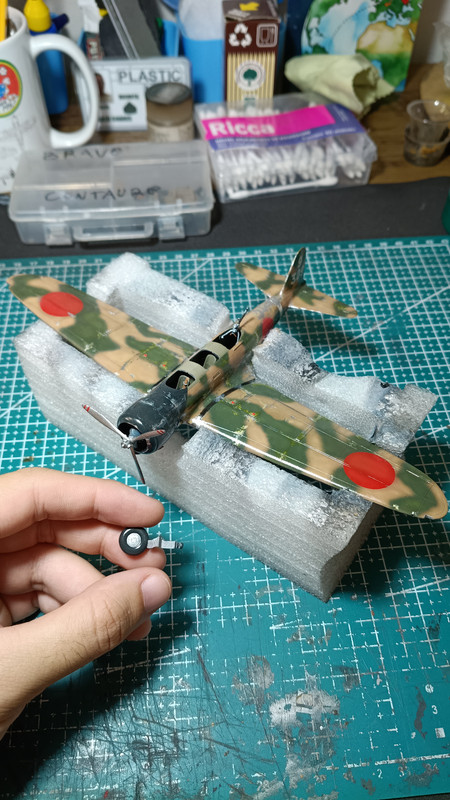

Olá, amigos. Depois de um bom tempo, transferi minha bancada para a nova residência. Infelizmente, o kit teve danos no trem de pouso durante a mudança. Uma perna sumiu e a outra quebrou. Pensei em suspender o projeto mas uma alternativa apareceu. Procurei qualquer trem de pouso nas sobras de kits e achei um par de um TBF Avenger. Modifiquei apenas para caber no kit. Agora terei que representá-lo em vôo. Parti para procurar figurantes e um suporte para isso.

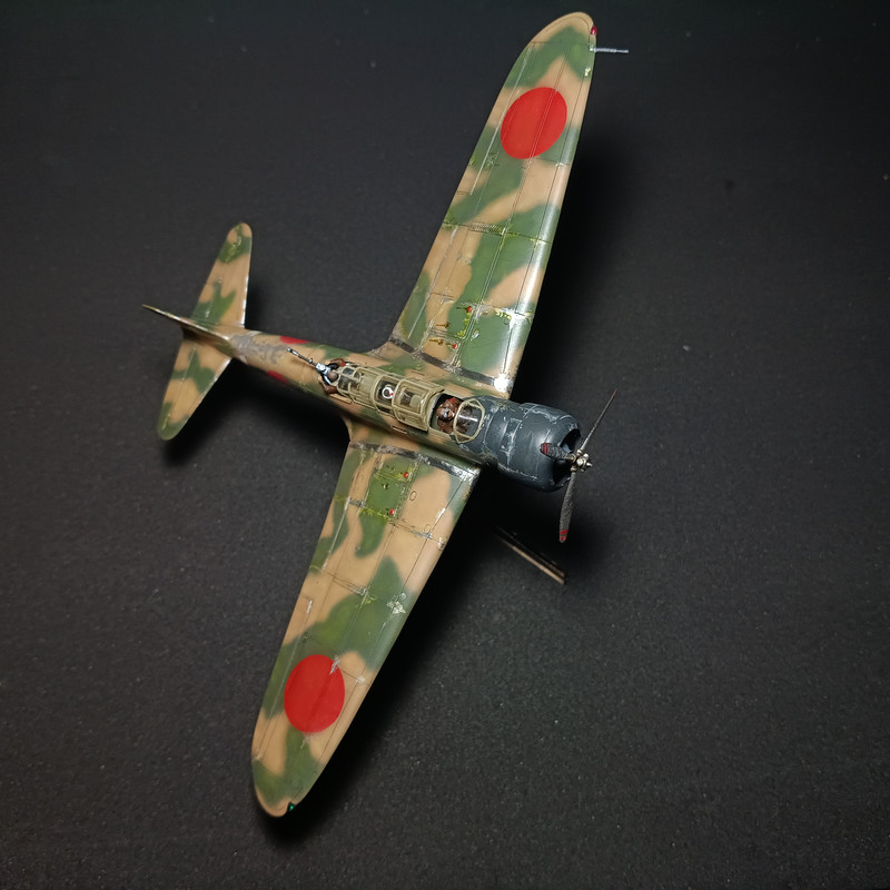

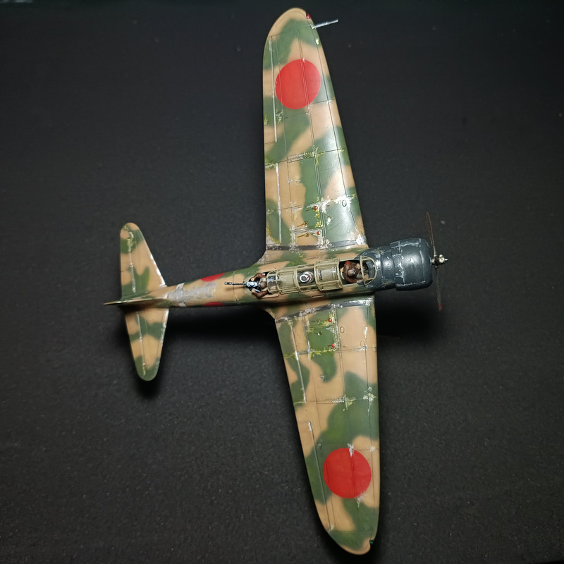

Apliquei um wash acrílico, reforcei os desgastes na pintura, fiz alguns escorridos de combustível e apliquei giz pastel seco para representar fuligem dos escapes e sujeira acumulada nos porões e nas superfícies pisadas.
Depois de tudo devidamente envernizado e fixado, encerrei esta montagem. Obrigado aos que acompanharam. Seguem as fotos finais.

Nakajima B5N1 'Kate', 14th Kokutai. China, 1939.

Os descascados fiz usando pelo menos 4 técnicas diferentes:
1. Apliquei base metálica antes da camuflagem, para depois arranhar a tinta superior e mostrar o metal.
2. Em outras áreas, usei tinta metálica novamente, aplicada com esponja (desgastes maiores, como perto do artilheiro no topo da fuselagem).
3. Com o pincel, apliquei tinta em cor mais clara do que cada tom (verde amarelado para o verde, e bege para o marrom) nas divisões de chapas e painéis.
4. Com o pincel, apliquei tinta metálica nessas mesmas áreas, mas em quantidade menor. Assim, fica o aspecto de uma progressão no desgaste da pintura até aparecer o metal.
Espero ter ajudado!
