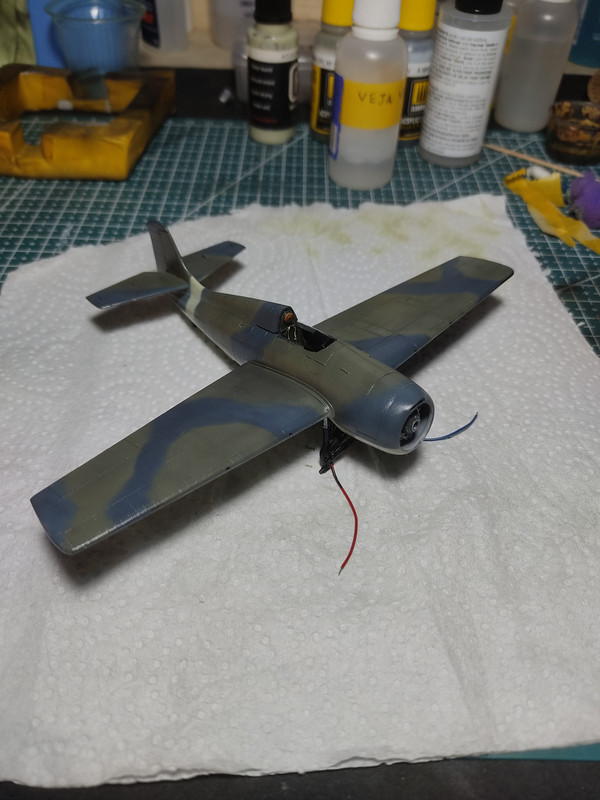

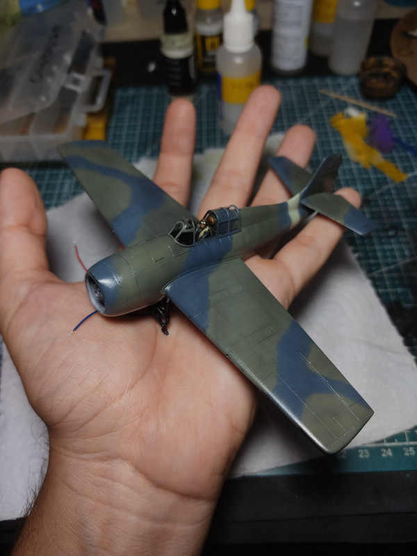

Re: Grumman Martlet Mk. I - AZ Model - 1/72

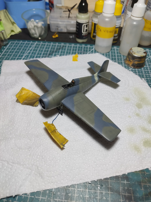

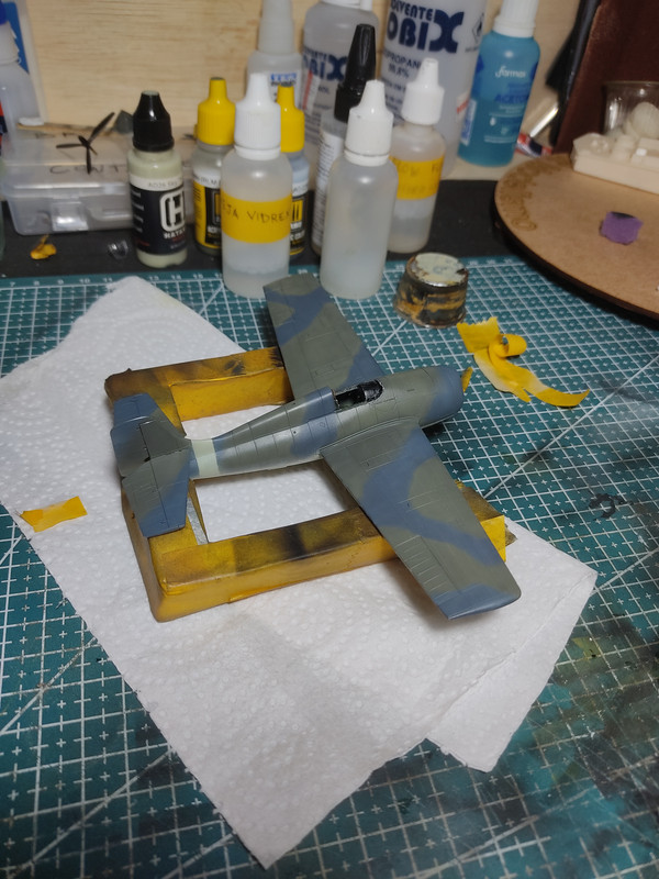

Ainda no sombreamento, apliquei shader Ammo onde o tom de cinza esverdeado (Dark Slate Grey) será aplicado.
Pintei as superfícies inferiores com Sky-S da Hataka e Black da Mr. Hobby.
Apliquei o primeiro tom do padrão, mascarei com massinha Tack e apliquei o Dark Sea Grey, ambos Ammo by Mig.
Depois de retocar, segue o resultado da pintura.
Em seguida, retocarei a divisão entre o Sky e o padrão superior e pintarei a faixa vertical na parte de trás da fuselagem. Até mais!

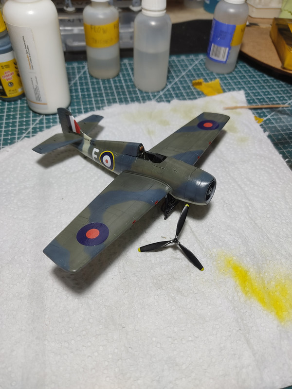

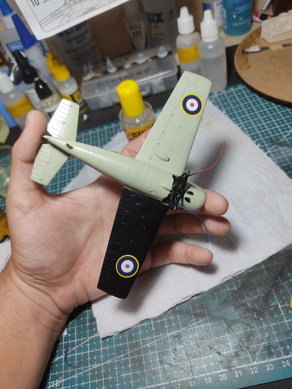

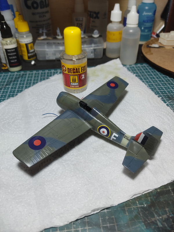

Retoquei a pintura inferior em algumas porções, pintei a faixa na fuselagem e apliquei verniz brilhante acrílico Tom colors:
Depois removi as máscaras do canopy e limpei a cola das janelas com um pouco de álcool e depois vidrex para dar brilho. Então, apenas testei a posição do canopy e do piloto, mas não irei adicioná-los agora.
Em seguida, apliquei os poucos decalques do kit. Além de não vir nenhum stencil, os decalques são grossos, quebradiços e tem um excesso de filme em todos os decalques.
Em seguida, selarei os decalques com verniz brilhante e partimos para o wash.
Olá Gylber.
Está ficando muito bonita esta aeronave.
O por quê de na asa esquerda ser pintada de preto? Se é assim no original, qual seria o motivo? Interessante.
Obrigado, Alberto!alferreira escreveu: ↑17 Jun 2025, 11:54 Olá Gylber.
Acompanhando...
Para os caças do período inicial da guerra, era comum esse padrão britânico da pintura inferior com a asa esquerda em preto para facilitar a identificação como aeronave amiga. Você pode encontrar vários Hurricanes e Spitfires nesse padrão.

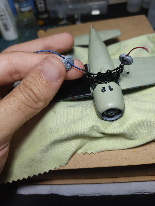

Bom dia, amigos. Mais alguns pequenos retoques e pintura de detalhes:
Também organizei esse esquema pra esconder e proteger os cabos de alimentação do motor 3.7v que adicionei ao modelo. Posteriormente vou fazer furos na base para passar o cabeamento:

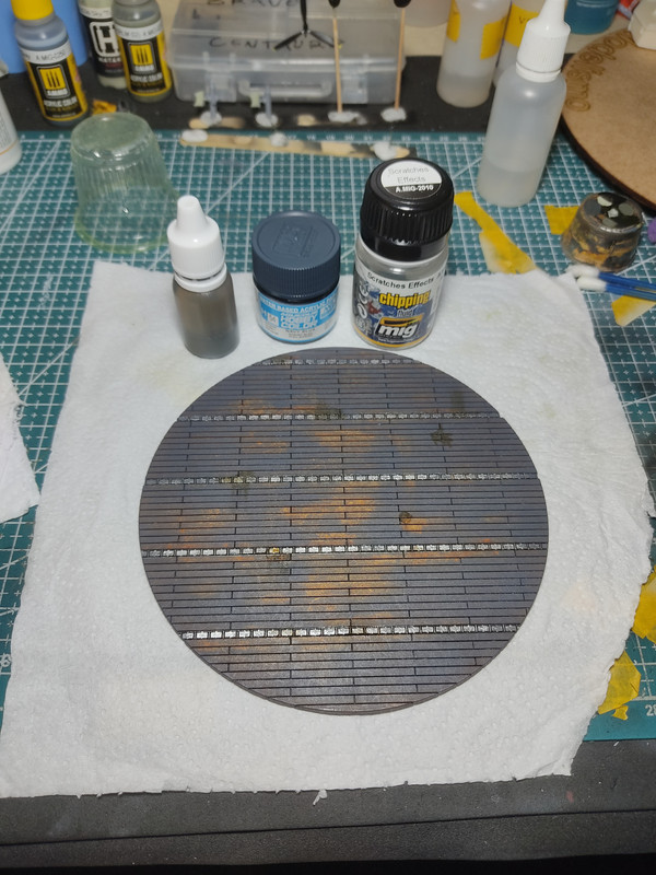

Vou utilizar esse deck feito pela Savit Modelismo, como o deck de Porta-aviões aliado de escolta da RN/USN:
Pintei com Mr. Hobby 54 Navy Blue, chipping fluid da Ammo Mig e engine oil da Talento.
