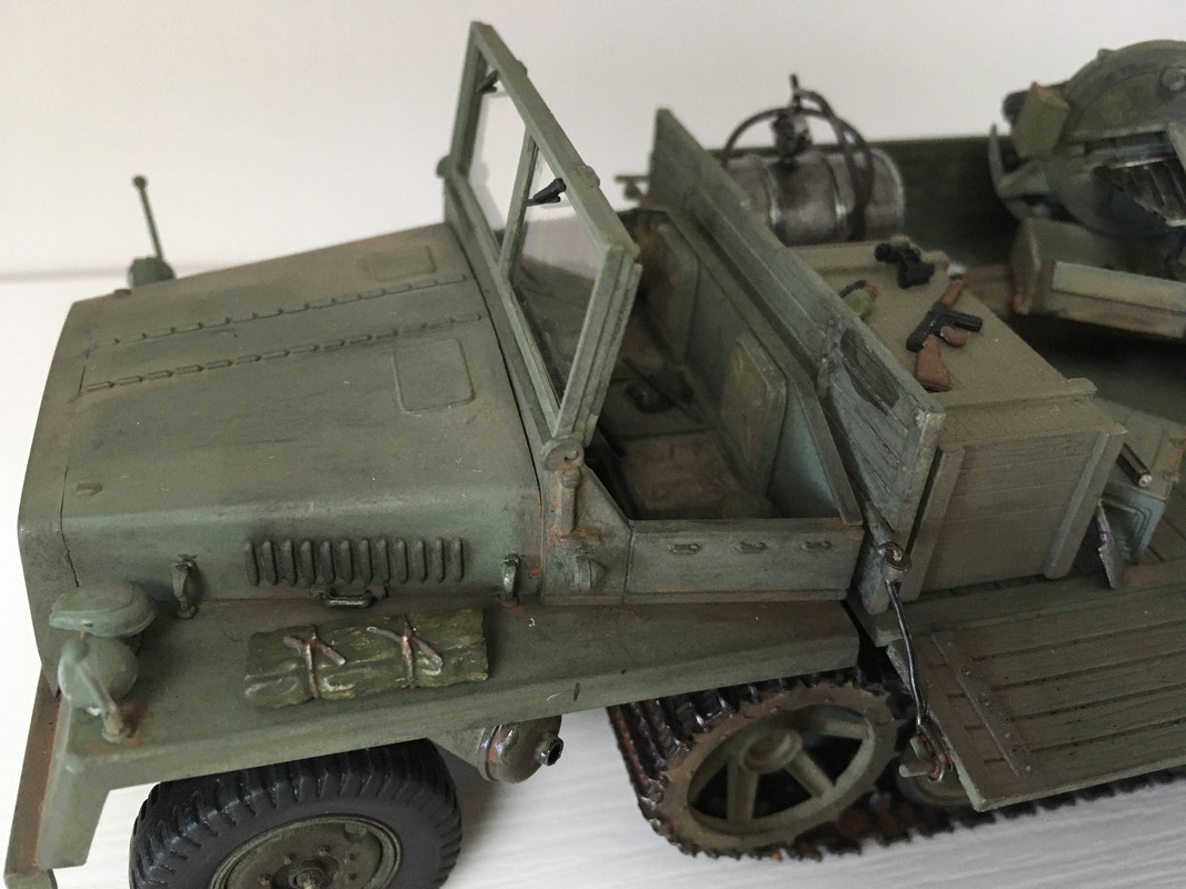

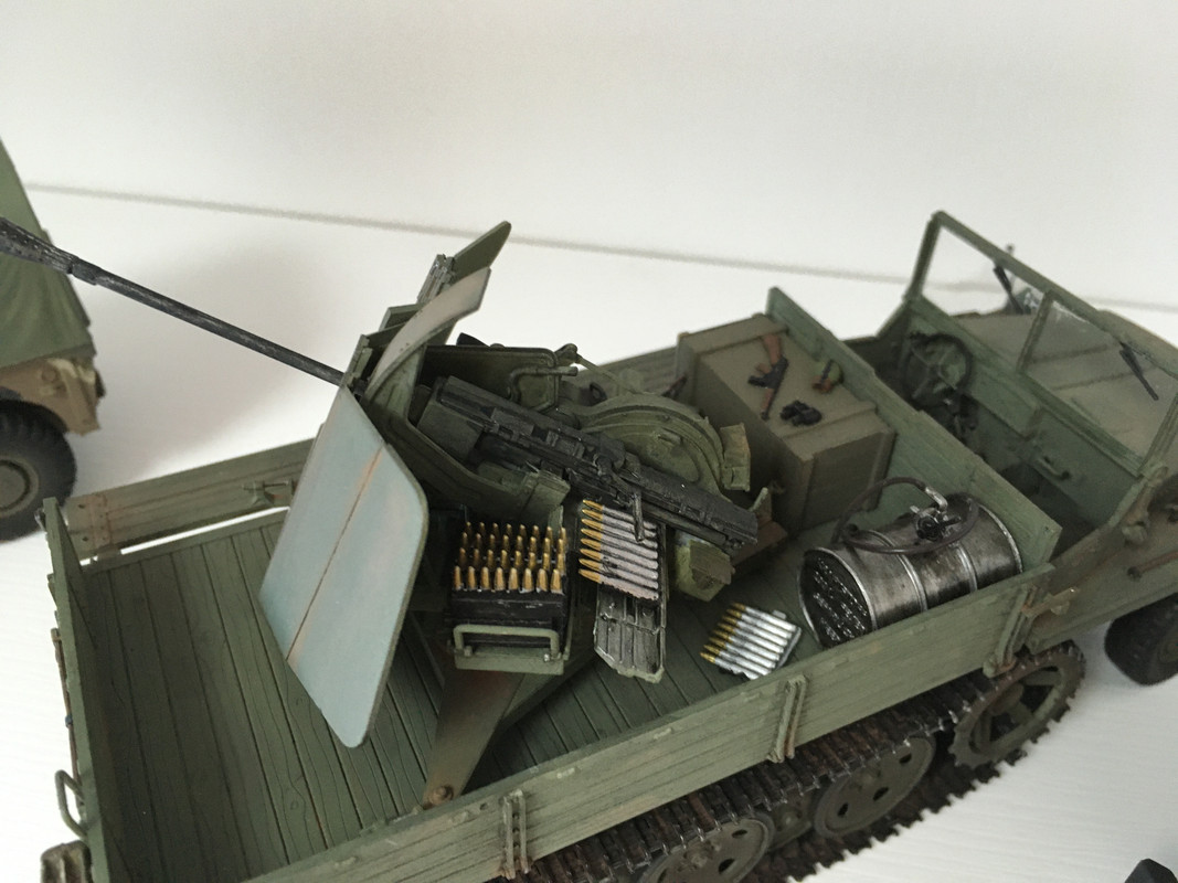

Pessoal até pouco tempo atrás pintava meia modelos com pincel. Após adquirir um aerógrafo ainda não consegui ter a confiança de fazer alguns trabalhos mais elaborados
Preciso de umas dicas p aplicar verniz e primer
Faço o weathering somente com pastéis secos e uns pigmentos da Revell
Utilizo somente ti tas acrílicas da tamyia
Qual verniz brilhante pode ser usado?
Quando devo aplicar o verniz fosco? Do Acrilex é bom?
Aguam dica que possam passar??
Dica de pintura militaria

Legal esse kit, o detalhe das munições fez toda diferença.
Se tiver manda uma foto da caixa pra gente saber qual kit é esse:)
Dica/achismo: Acredito que pra militaria em geral se usa verniz fosco mesmo. Imagino que para veículos de combate o ideal seria o uso de verniz fosco justamente pra reduzir o brilho e chamar menos a atenção do inimigo.
Outra, comprei tinta, verniz e primer pra aerógrafo da Tom Colors pra testar... Acho que pode ser uma alternativa boa e levemente mais barata do que as tintas da tamyia e demais internacionais.

Seu weathering está muito bacana!
Como aplicou o pastel no modelo? Seco mesmo? Molhou?

Re: Dica de pintura militaria
Lobão
E um giz pastel seco. Raspo ele em uma lixa e aplico com um pincel. O excesso se tira com um bem macio tipo aqueles que as mulheres usam na maquiagem.
Os efeitos de ferrugem utilizei um pigmento da revell em alguns lugares a seco e em outros diluído na água pngixar mais e ficar mais pesado o efeito e também concentrar em um lugar .
Qto ao verniz antes dos adesivos pode aplicar um com brilho e depois na finalização o fosco.
Alguns modelos que tenho não tem nem verniz foram montados no meuninicio e o caso desse acima.
Na falta de verniz brilho pode usar brilho fácil mesmo.
