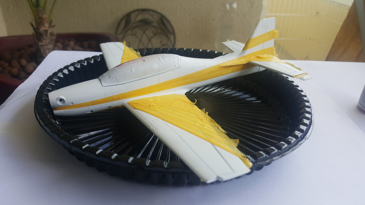

Prosseguindo com os trabalhos, o dia hoje foi de mascaramento.
Bem trabalhoso, por sinal....
Com a ajuda de uma régua, calculei a proporção entre o modelo e a imagem que veio com os decalques...
Depois foi só ir medindo no modelo e mascarando....
Para o inferior, dei uma conferida em alguns videos para acertar os pontos de transição ente o branco e vermelho...
E prossegui com o mascaramento....
Por fim, fiz um pequeno teste com o vermelho que vou.utilizar...

Ótimo trabalho de mascaramento, pelo jeito vai ficar o bicho esse Tucano

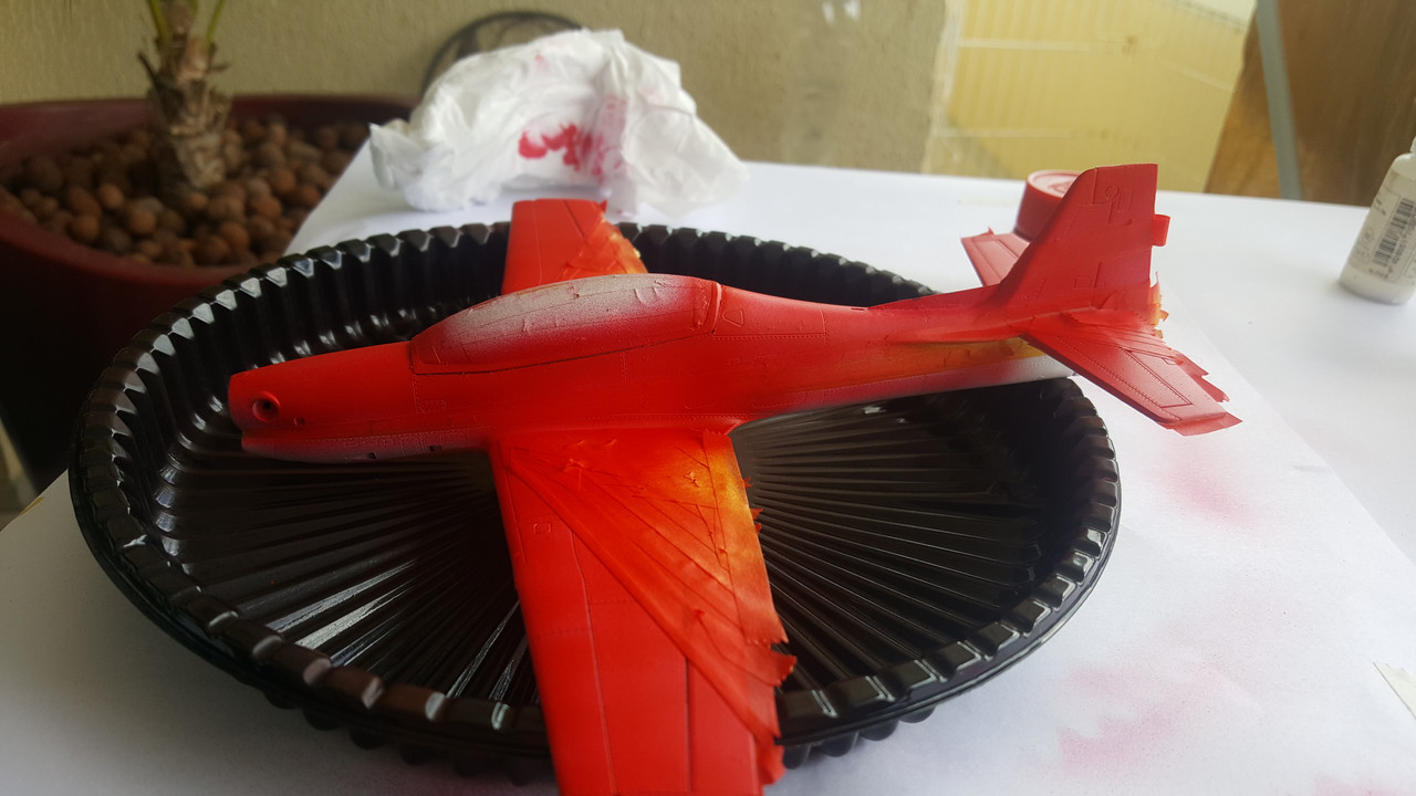

Olá a todos.
Aproveitando o dia ensolarado, parti para a aplicação da tinta vermelha.
Antes, porém, dei uma leve demão de branco nos cantos das fitas de mascaramento.
Essa camada serve para prevenir vazamentos de tinta. Na verdade, se vazar tinta será da mesma cor e não manchará a cor anterior.
Assim, quando for aplicar o vermelho, eventuais frestas já estarão preenchidas.
Depois, apliquei o vermelho em suaves camadas, até cobrir a surperfície por inteiro.
Não esqueci o spiner e as portas dos trens de.pouso
Concluida a aplicação da tinta vermelha, agora é esperar a cura e depois retirar a máscara.

Excelente trabalho de pintura.
O vermelho ficou muito bonito.

A pintura vermelha e branca da Esquadrilha da Fumaça está ficando muito bem trabalhada.
Vai ficar uma bela ave nessas cores.

Olá, Thunder.
Eu me surpreendi com essa tinta Mr. Color.. Cobertuta boa e fácil de.trabalhar
