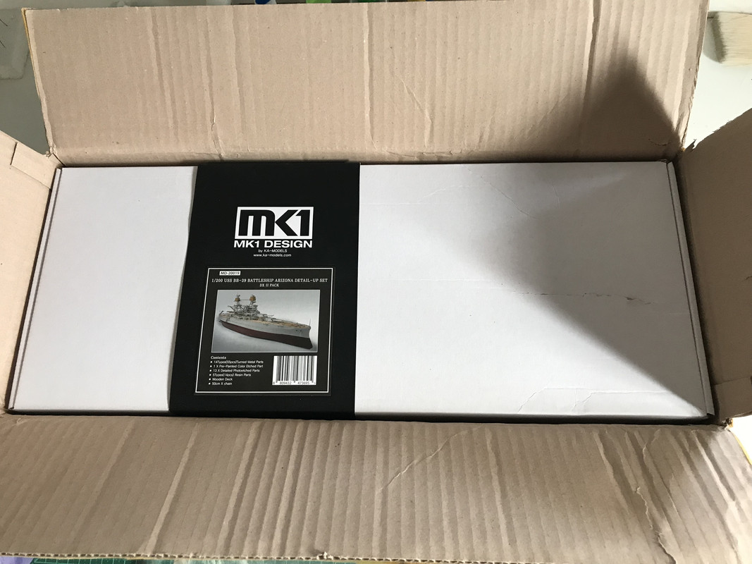

Caros amigos do plástico, abrindo o tópico do Arizona.
Muita montagem pela frente.
Vou tentar fazer um review, mas o kit é imenso com muitas peças.

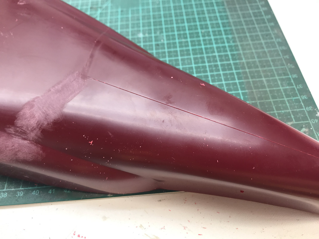

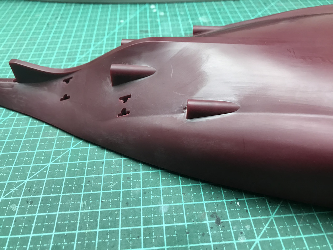

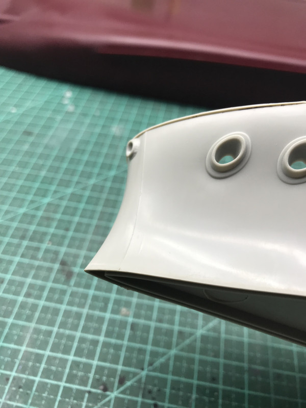

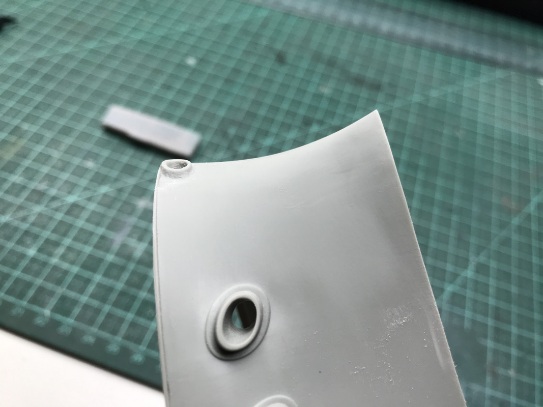

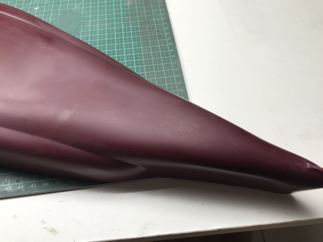

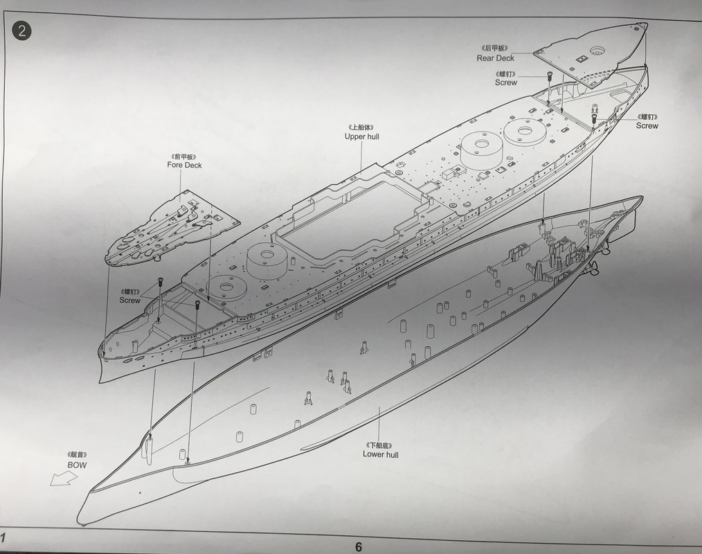

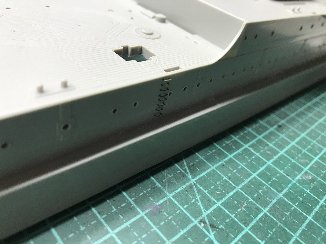

Pessoal, comecei os trabalhos no Arizona.
Enquanto não chegam umas coisinhas, estou adiantando o que dá. Preciso do pedestal para poder colar a parte de cima com a de baixo do casco, pois vou ter que prender a porca e para isso, o casco tem que estar aberto.

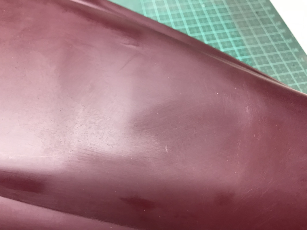

Lixei as linhas de molde, que eram bem grossas.
Mas antes, algumas fotos dos detalhes.
Não está colado ainda
O encaixe é muito bom

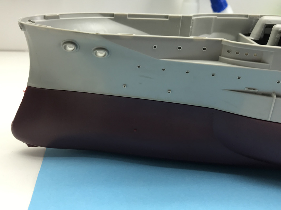

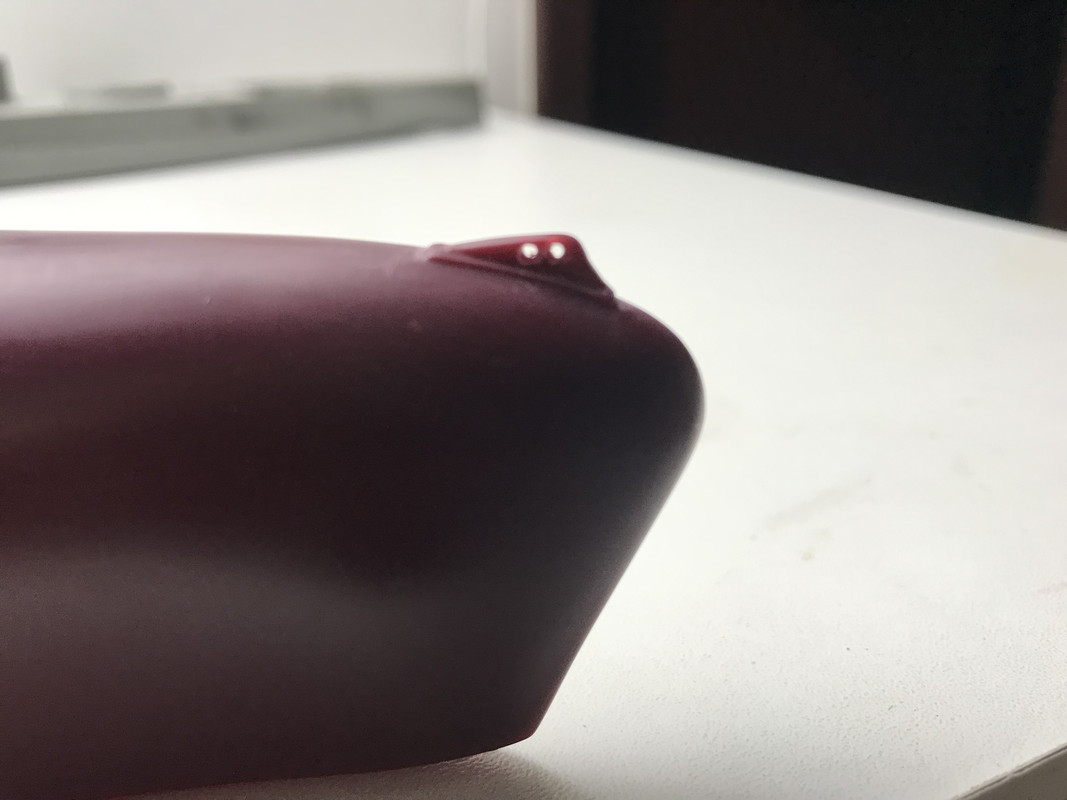

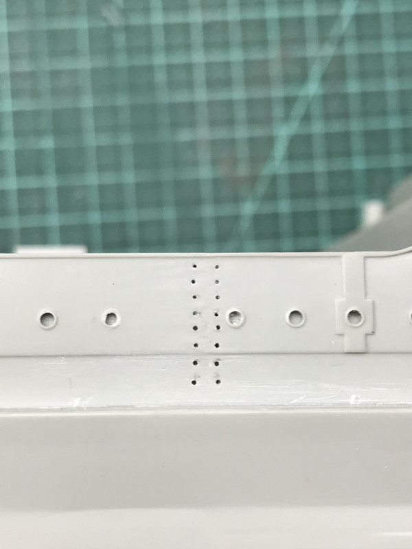

Fiz também os furos para a amarração dos paravanes.
Na parte de cima também.

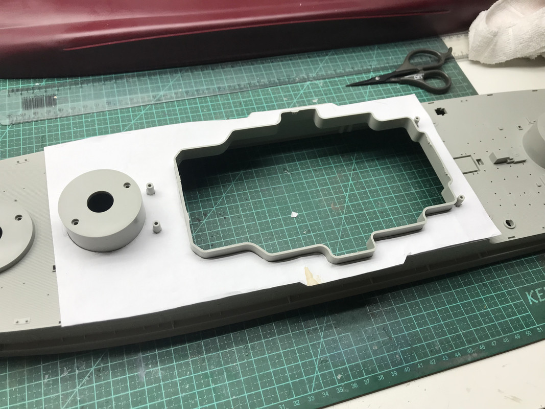

Fiz também um template para corte do deck de madeira da MK1, que não vem cortado na parte central.
Ficou quase perfeito, mas não tem problema, depois de colado não vai dar pra ver as imperfeições.
É isso pessoal.

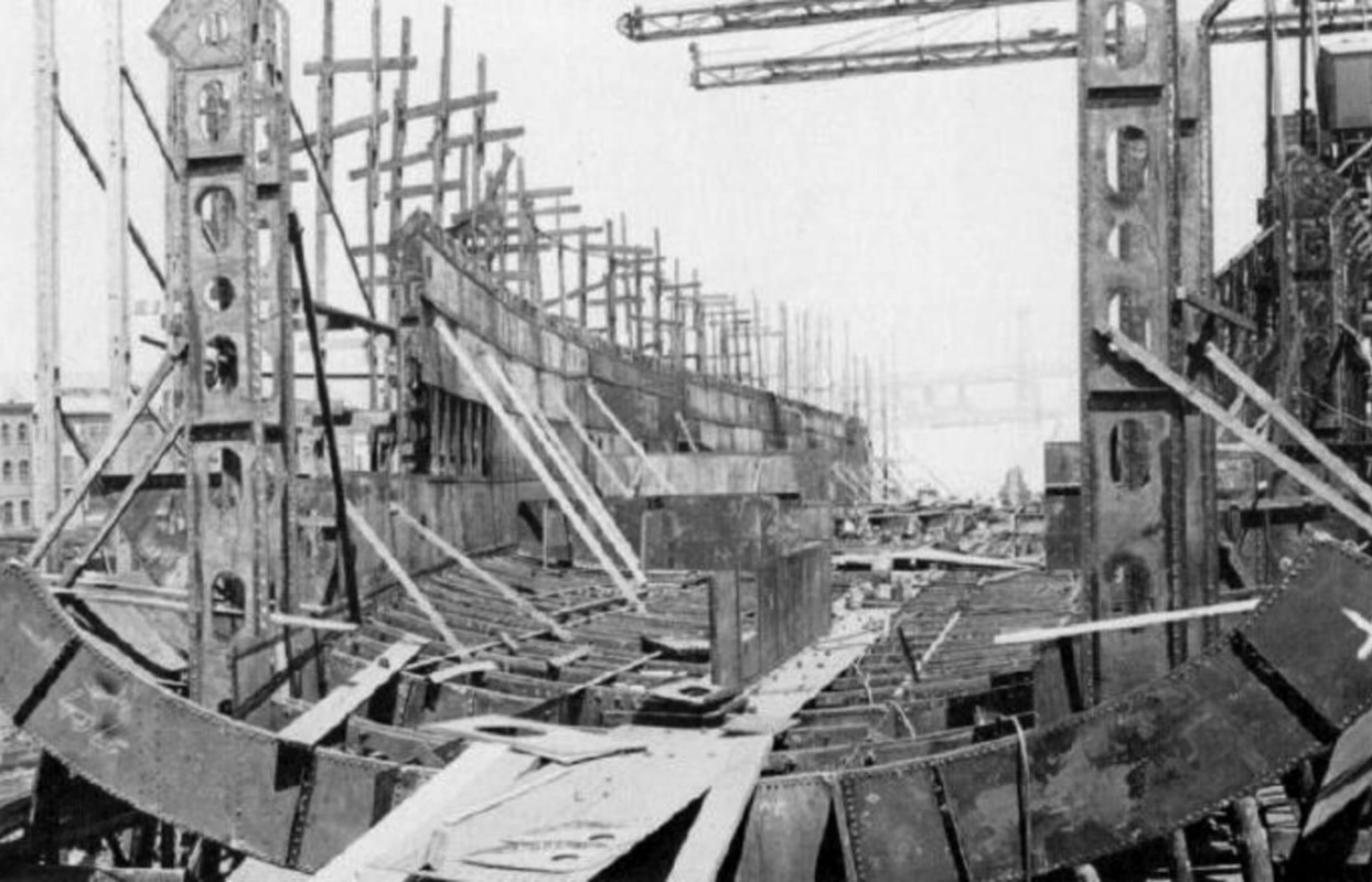

Construção e testes
O batimento de quilha do Arizona ocorreu na manhã de 16 de março de 1914 com a presença do secretário adjunto da Marinha Franklin D. Roosevelt. Os construtores pretendiam estabelecer um recorde mundial de dez meses entre o batimento da quilha e o lançamento do navio, para o que o The New York Times declarou que seria "o maior e mais poderoso superdreadnought do mundo, tanto ofensiva quanto defensivamente, já construído". Mas o navio estava apenas um pouco mais da metade completo um ano depois. Ele foi lançado em 19 de junho de 1915, fazendo cerca de quinze meses desde a quilha até o lançamento. Enquanto isso, o navio recebeu o nome do mais novo estado da união pelo secretário da Marinha Josephus Daniels.
O The New York Times estimou que 75 mil pessoas compareceram ao lançamento, incluindo John Purroy Mitchel, o prefeito da cidade de Nova York, George WP Hunt, o governador do Arizona e muitos oficiais militares de alto escalão. Vários navios de guerra também estavam próximos, incluindo muitos dos novos dreadnoughts que já haviam entrado em serviço (Florida, Utah, Wyoming, Arkansas, New York e Texas). Esther Ross, filha de W. W. Ross de Prescott, Arizona, recebeu as honras de patrocinadora do navio e batizado. Para reconhecer a proibição do álcool recentemente aprovada pela legislatura estadual, o governador do estado decidiu que duas garrafas seriam usadas: uma cheia de vinho espumante de Ohio e outra cheia de água da represa Roosevelt. Após o lançamento, o Arizona foi rebocado para o Brooklyn Navy Yard para ser equipado.
O Arizona foi comissionado em 17 de outubro de 1916 com o capitão John McDonald no comando. Partiu de Nova York em 10 de novembro de 1916 depois que a tripulação limpou o navio e o sistema de propulsão foi testado no cais. Depois de declinar as bússolas magnéticas do navio, navegaram para o sul para seu cruzeiro de teste. Fora da Baía de Guantánamo, uma turbina quebrada em 7 de dezembro forçou a marinha a ordenar que o Arizona voltasse a Nova York para reparos, embora ele tenha conseguido entrar na Baía de Chesapeake para testar suas baterias principais e secundárias em 19 e 20 de dezembro. A turbina não pôde ser consertada dentro do navio, a solução encontrada pelos trabalhadores do estaleiro foi abrir buracos nos conveses superiores para retirar a carcaça danificada. Esta foi reinstalada após quase quatro meses de reparos no estaleiro naval.

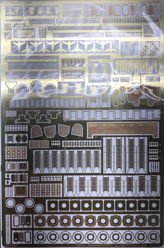

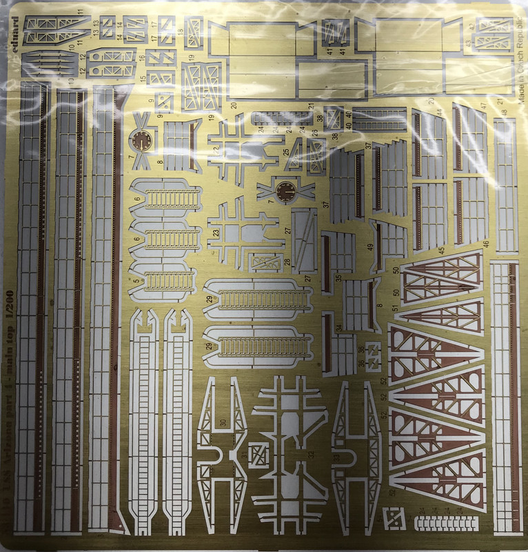

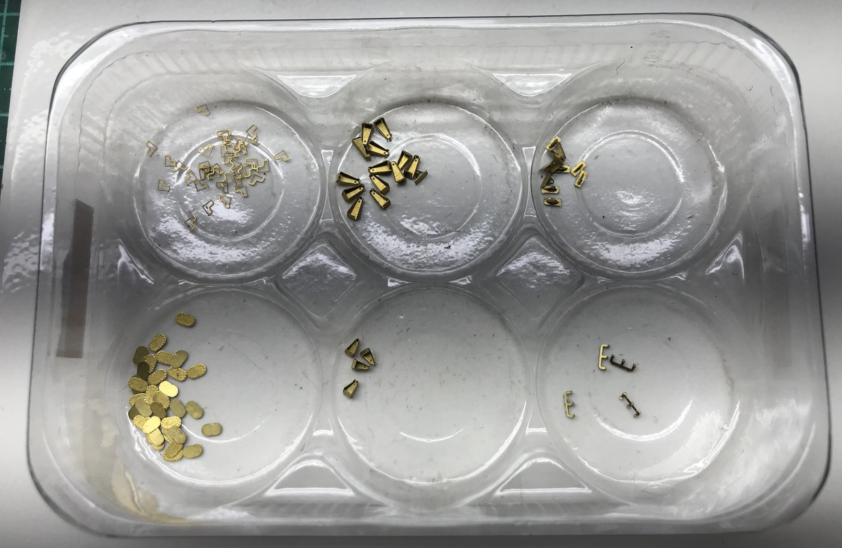

Mais PE’s. Agora da Eduard. Alguma coisa que não tinha no MkI.

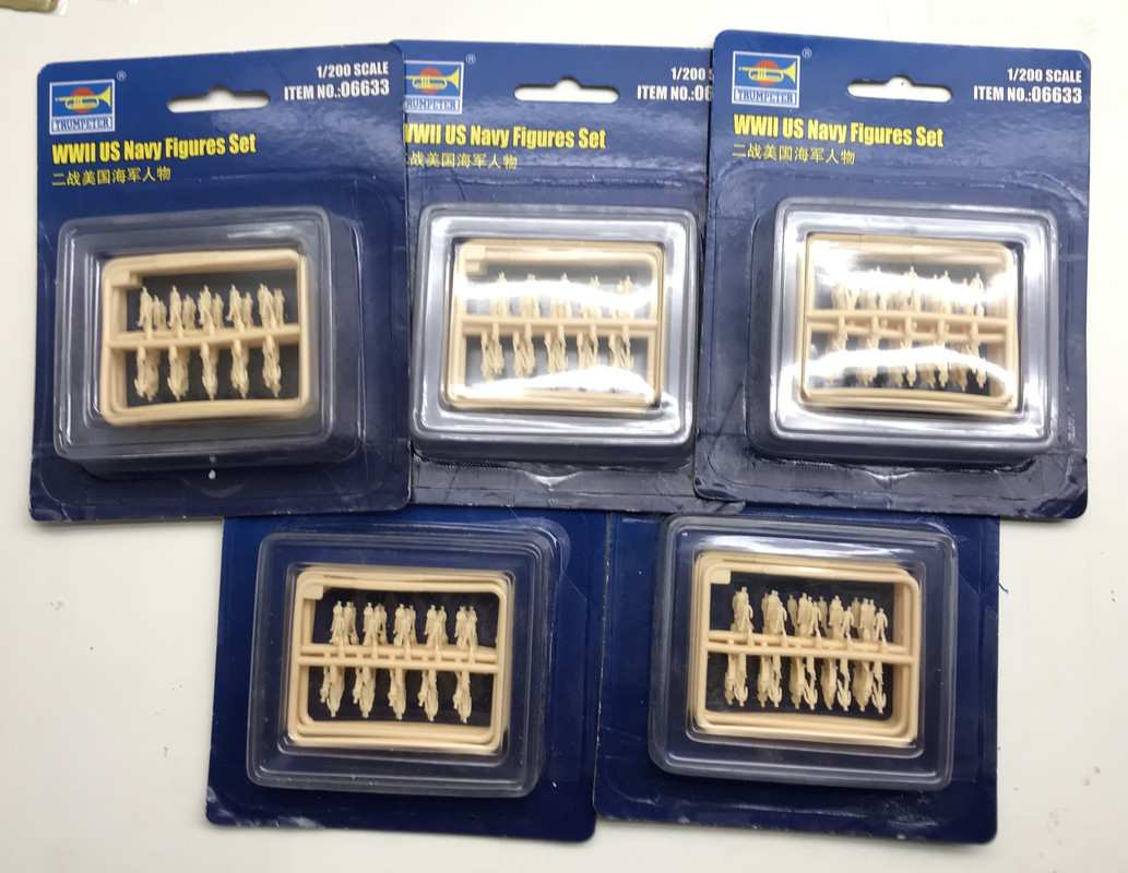

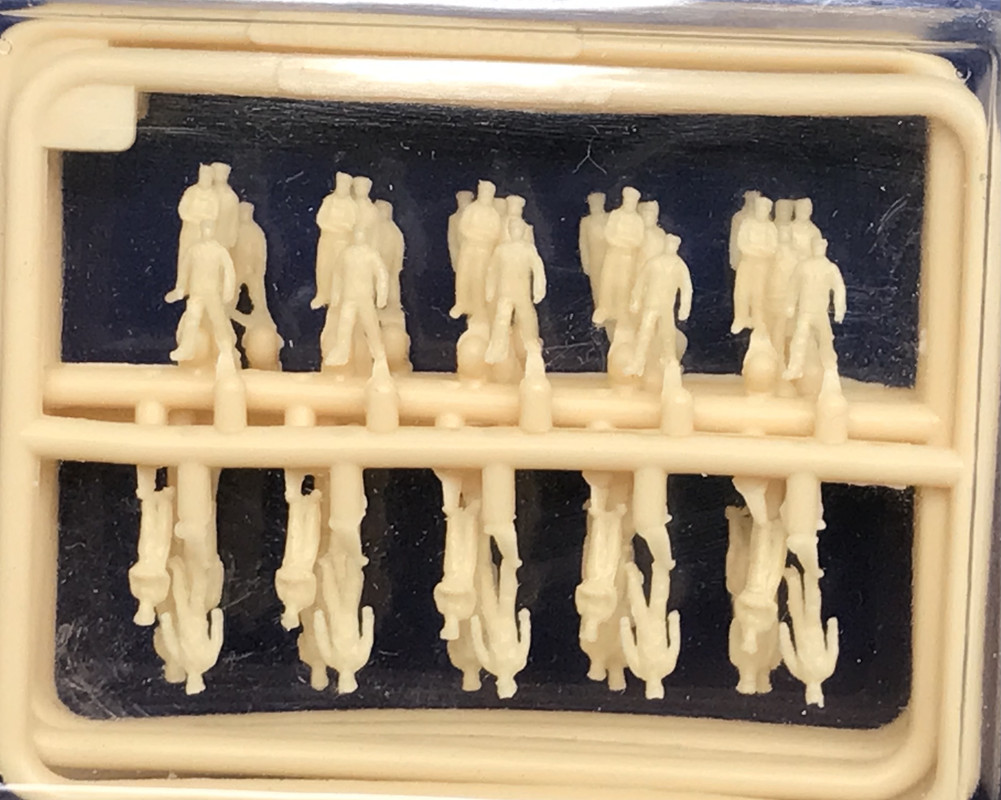

Tripulação.
Agora, pelas minhas contas, são 364. Acho que vai dar pra decorar bem.

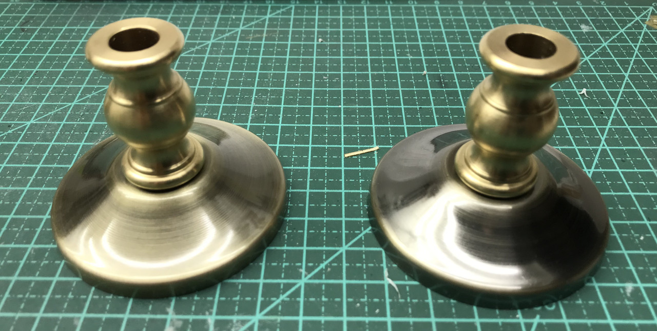

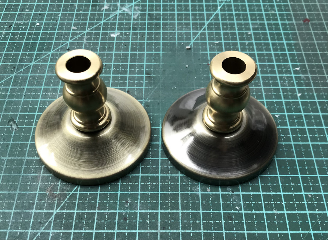

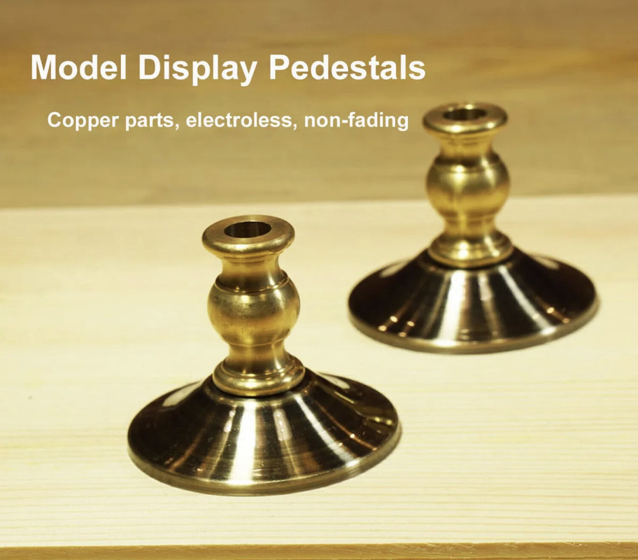

E por último, os pedestais. Já encomendei a madeira, pego amanhã.
Acho que vai ficar bem bacana. A ideia é fazer uma caixa de acrílico para protegê-lo.

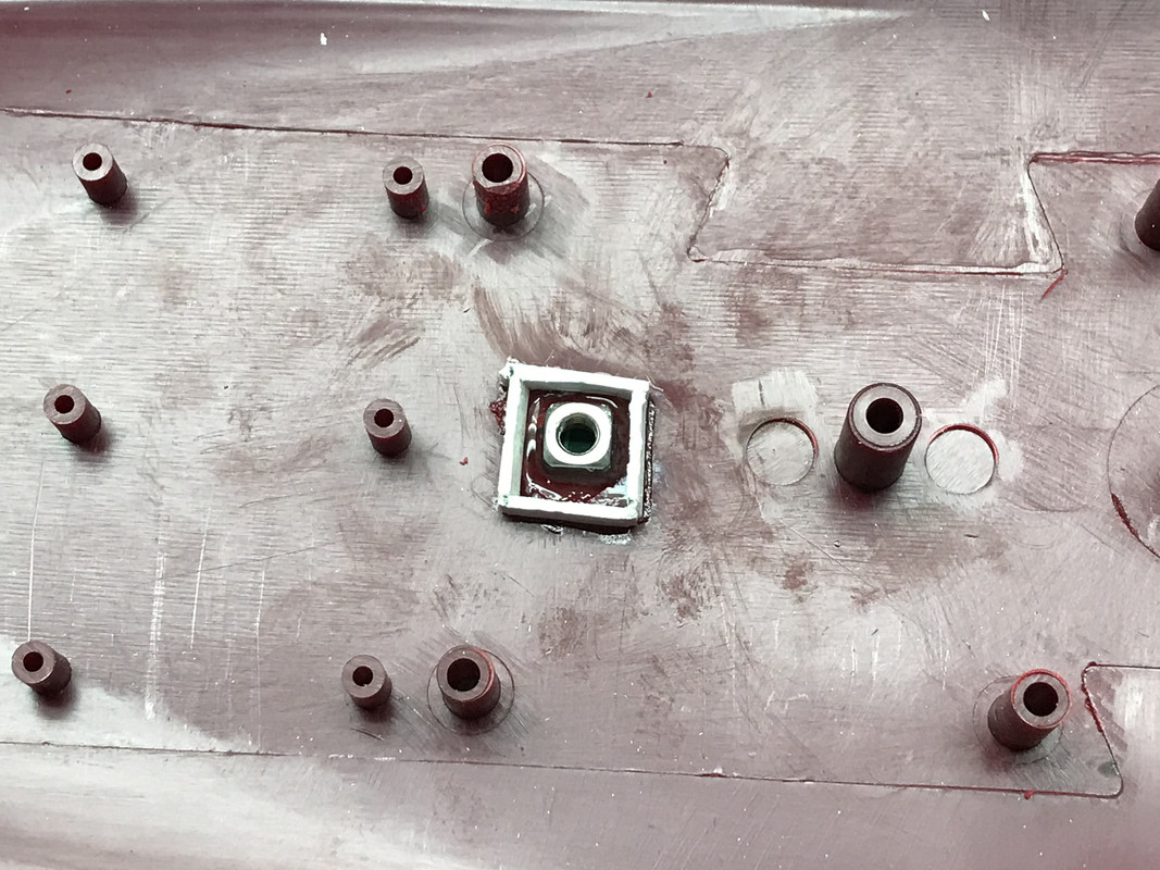

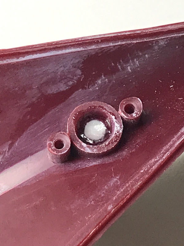

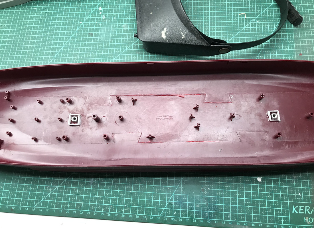

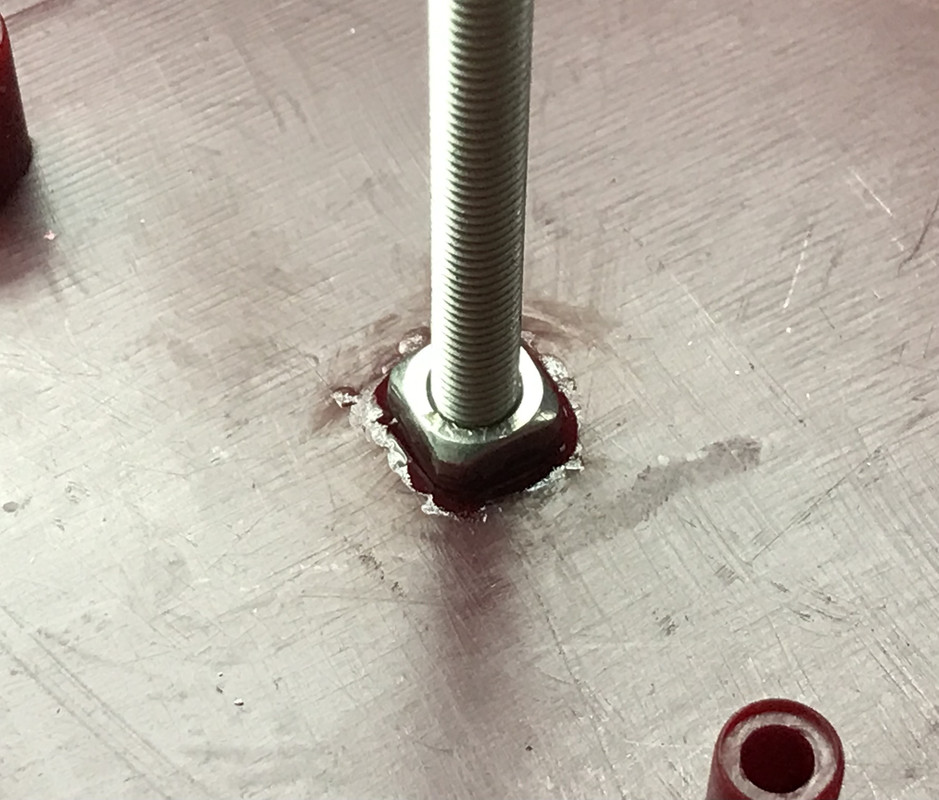

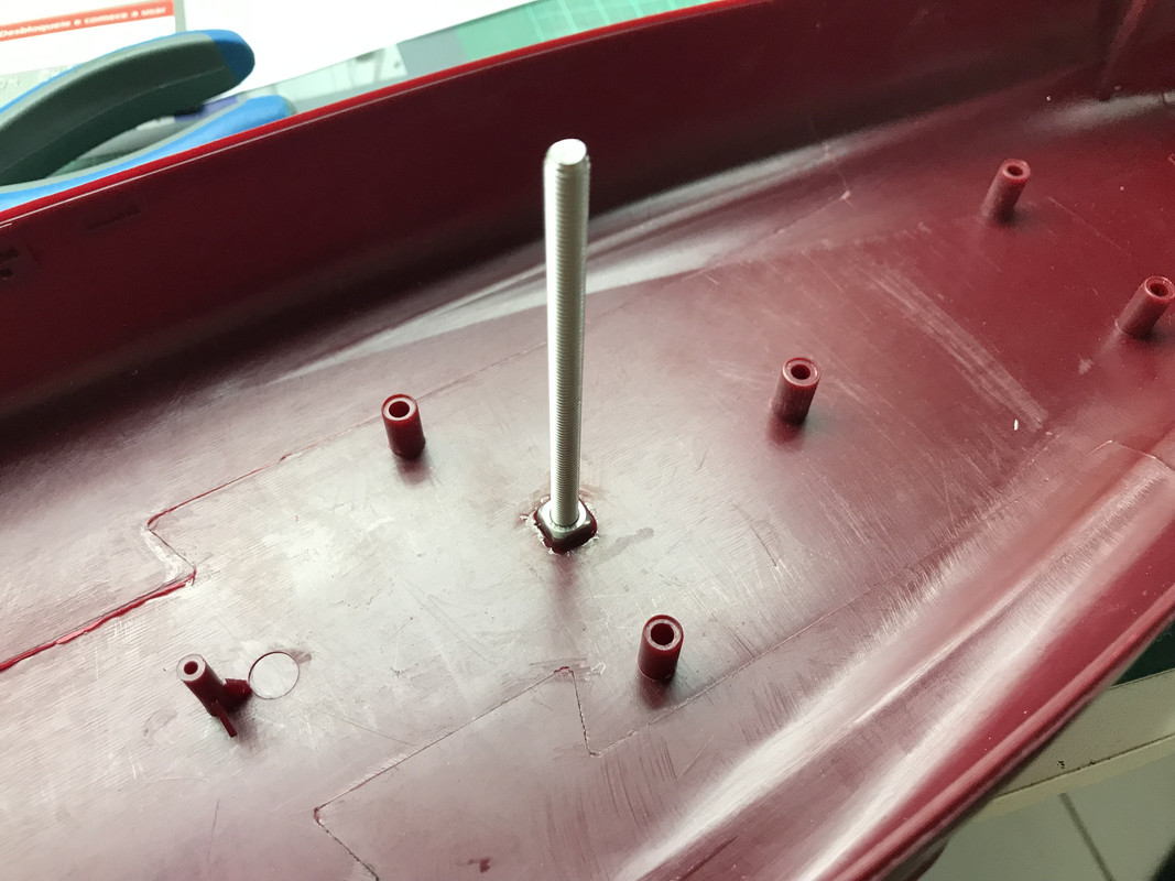

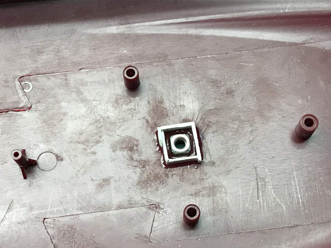

Parti para a fixação das porcas que segurarão os parafusos dos pedestais.
Colei primeiro com superbonder, depois fiz uma espécie de caixa e enchi com cola epóxi bicomponente. Nunca mais solta.

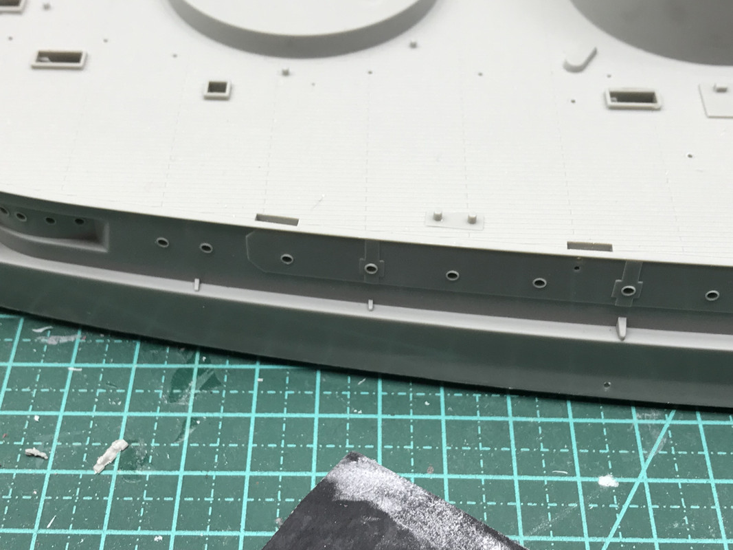

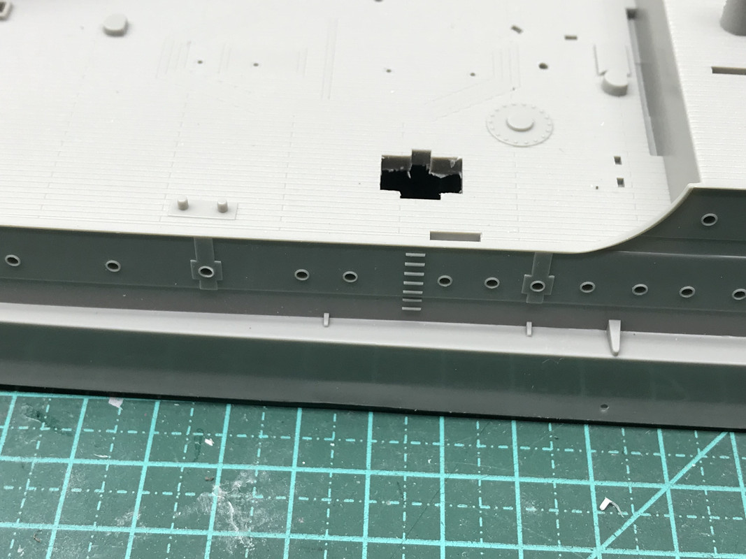

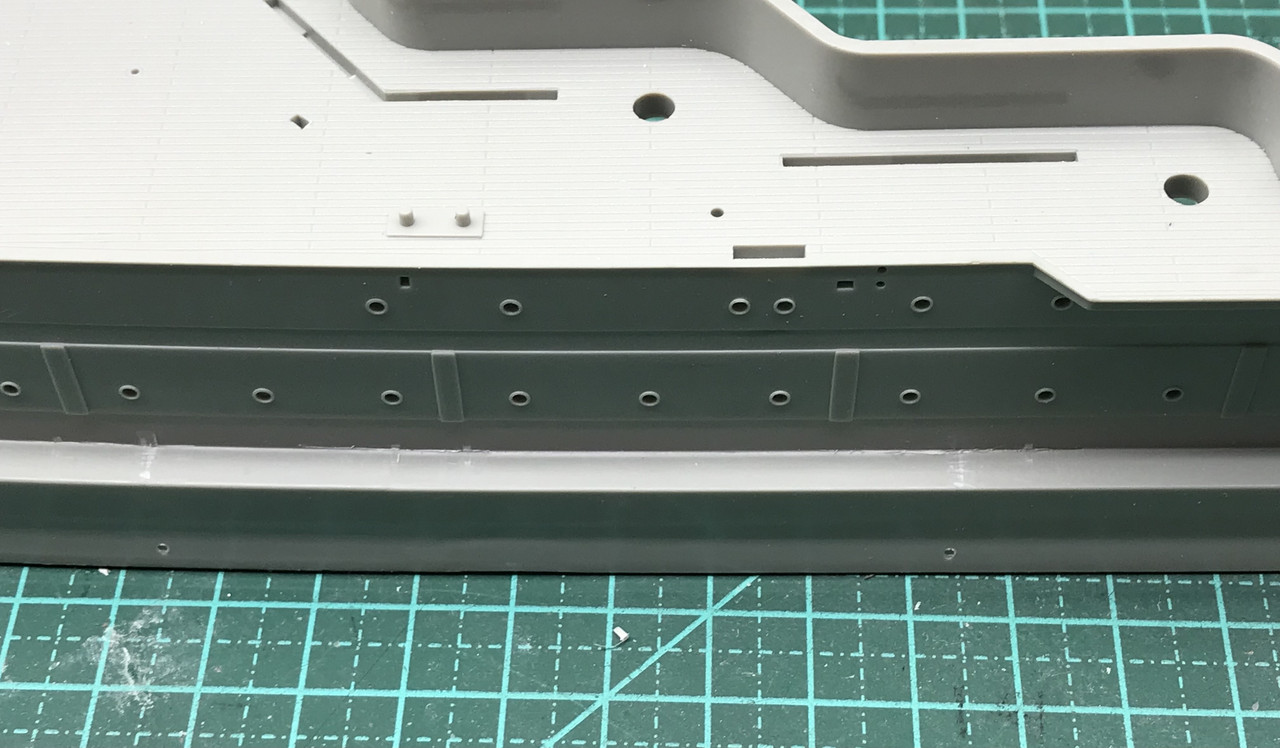

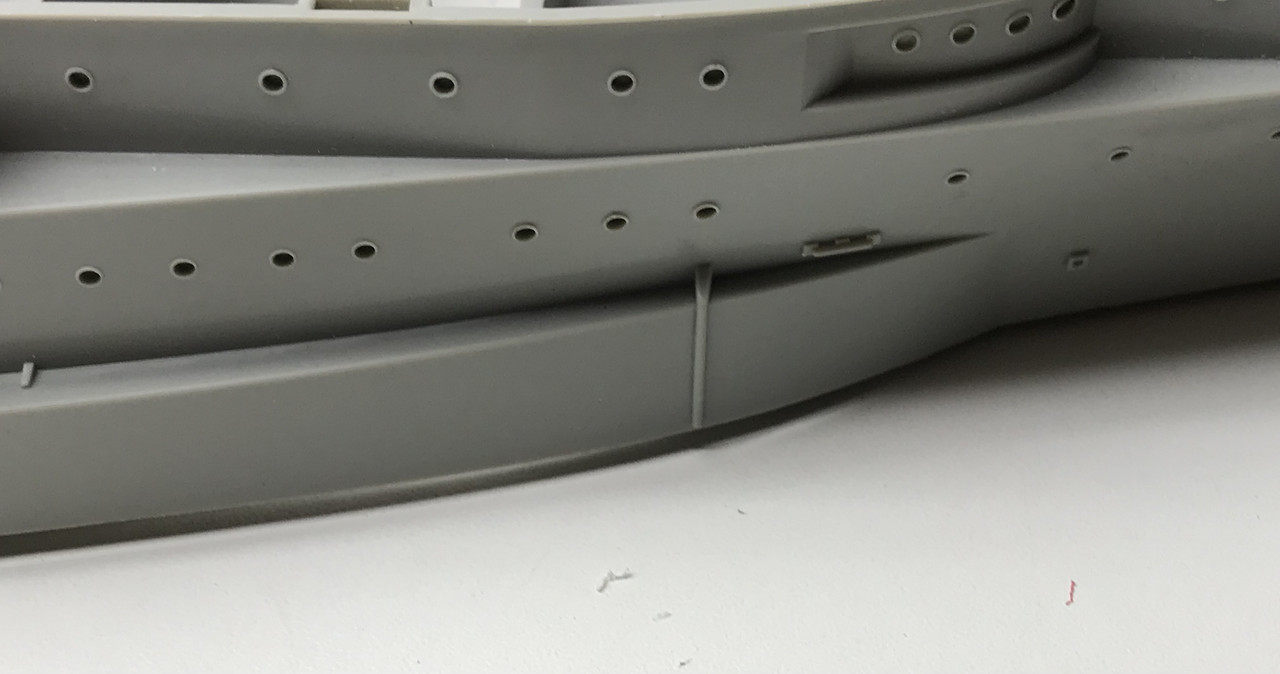

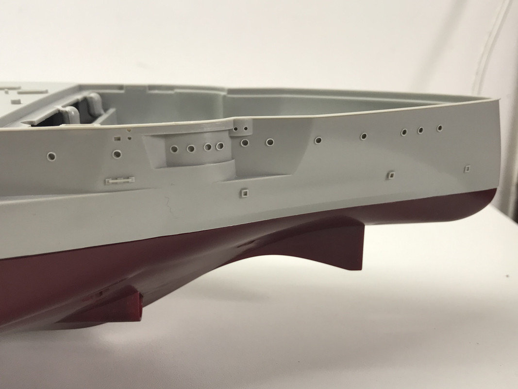

Retirei todos esses detalhes injetados da couraça. Serão substituídos por photoetched.
Só pra ter uma ideia de como era antes.

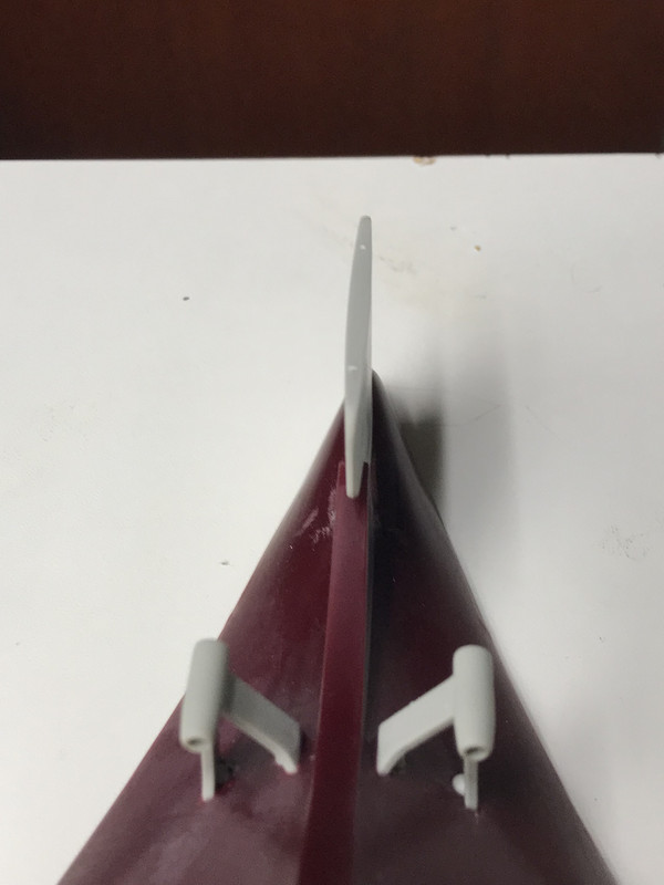

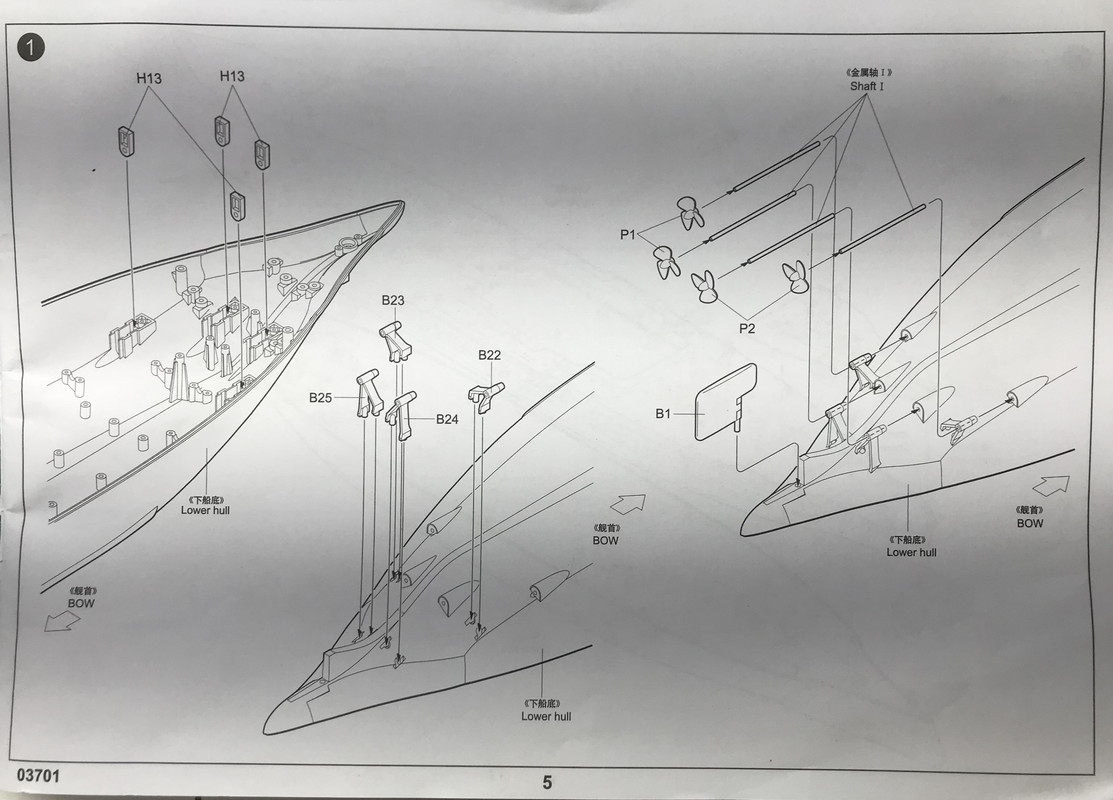

Colei também os suportes dos eixos das hélices.
Os eixos não estão colados, só estão servindo para o alinhamento.

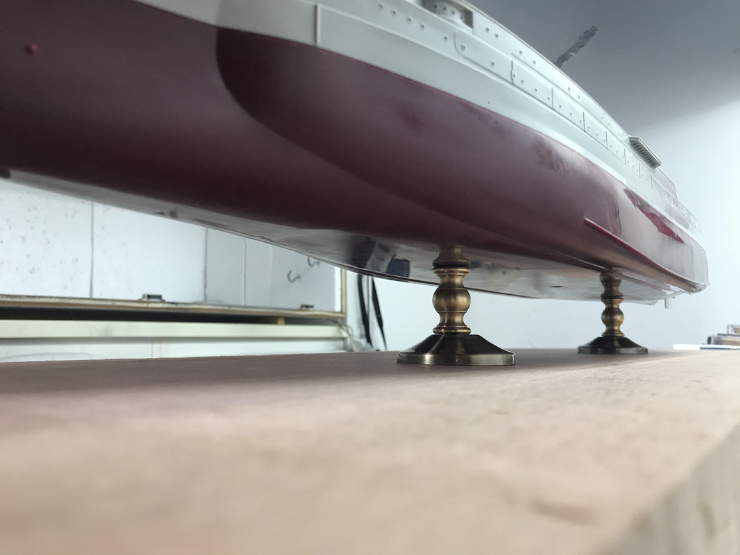

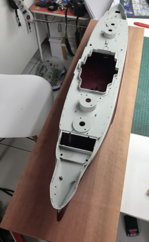

Pessoal, peguei a madeira. Maçaranduba.
Essa é a ideia. Ainda vou preparar a madeira.

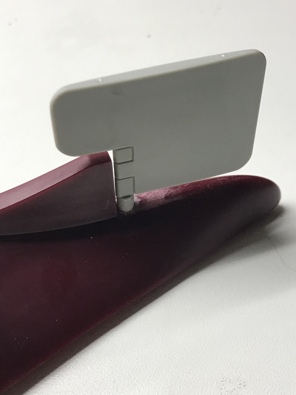

Tive problema com a fixação do leme. Ficou frouxo, o eixo do leme é menor que o buraco, tive que usar bonder de novo. Deu certo.
Parece que está torto para o lado, mas é só impressão.

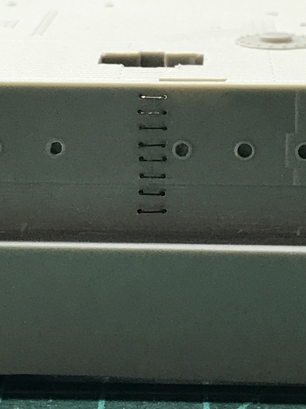

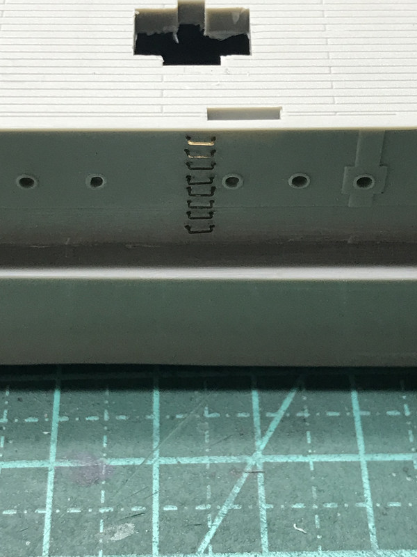

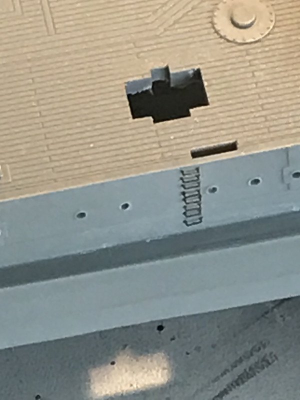

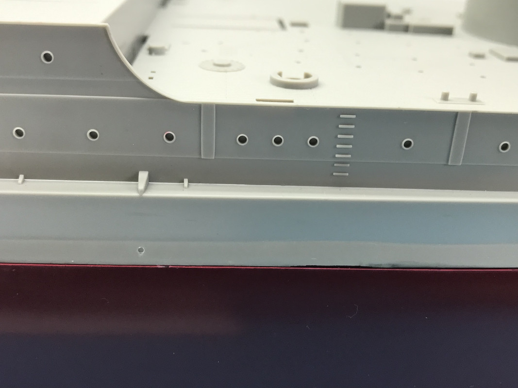

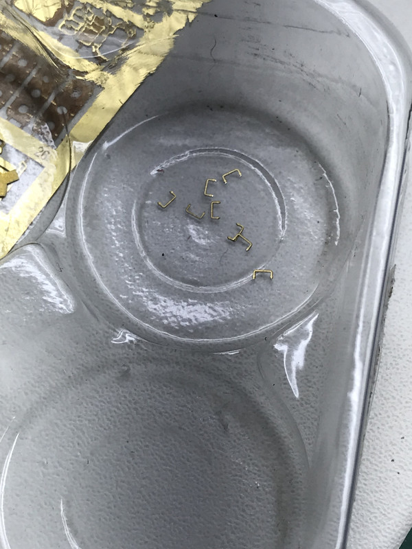

Os primeiros PE’s. Usei os da Eduard, são um pouco maiores que os da MKI. Os degraus das escadas laterais. Não tem um gabarito, tem que ser meio no olho.
Finalizado um lado.

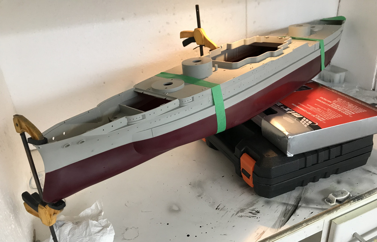

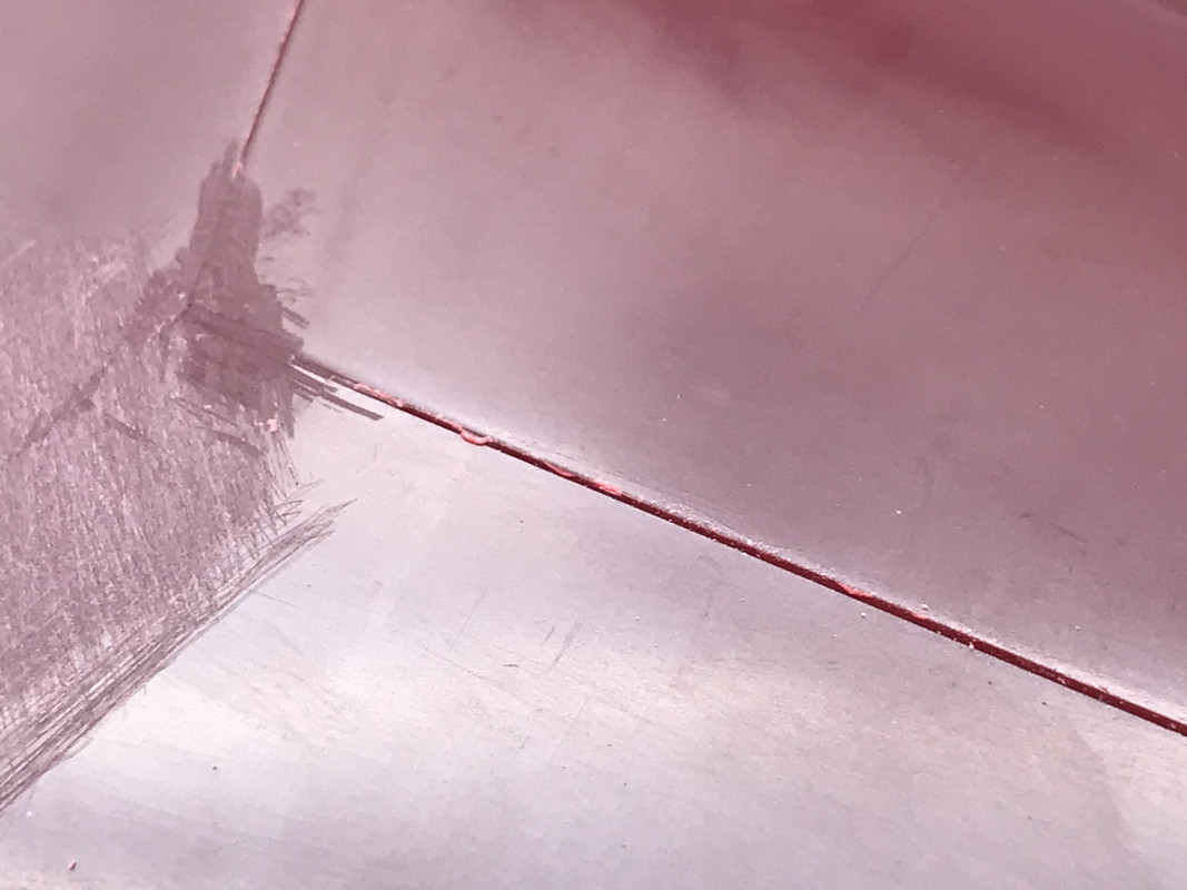

Pastelzinho fechado :rir_muito:
Alguns ajustes serão precisos. Ficaram alguns degraus. Um pouco de lixa e talvez um pouco de massa em alguns lugares. O problema é que o bicho é grande pra caramba, qualquer coisinha é muito trabalho.
Esse PE da área das correntes das âncoras encaixou perfeitamente. Tinha visto numa montagem no YouTube essa parte da White Ensing model que não assentava de jeito nenhum.
É isso por hoje pessoal.

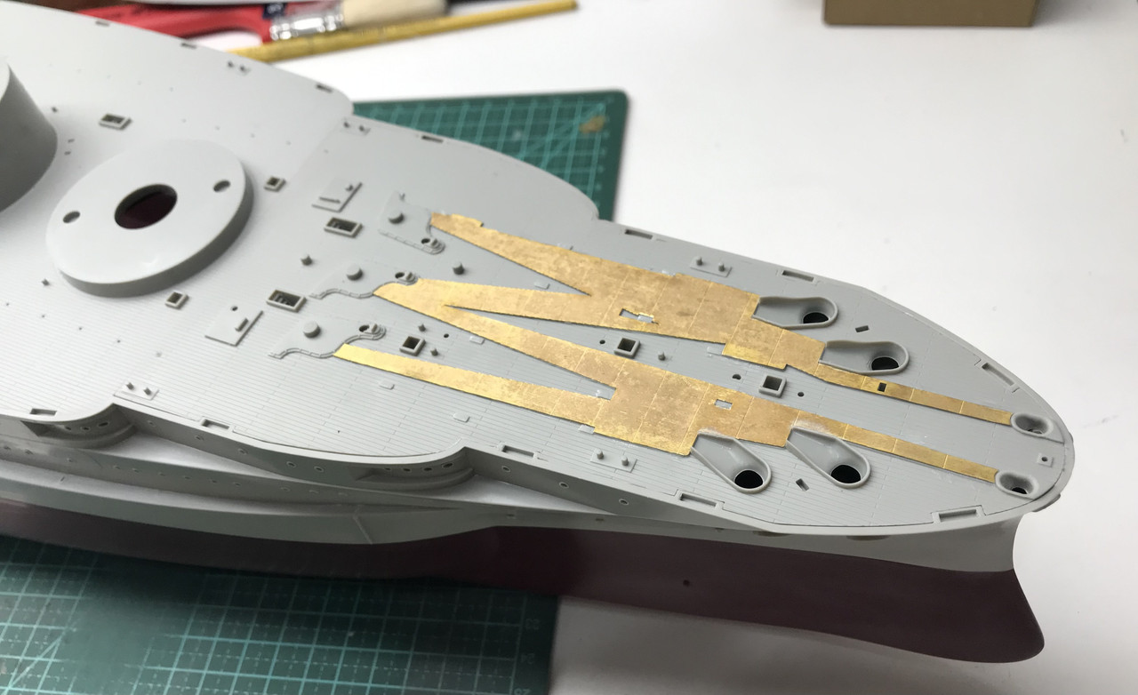

Pessoal, mais uma atualização. Até que estou conseguindo ficar na bancada, mas tem muita coisa pra fazer nesse navio.
Deck da popa e proa colados. Precisaram de alguns ajustes para encaixarem perfeitamente.
E um catatau de PE’s para as laterais do casco e para o deck de proa.
Tudo que eu puder colocar agora, antes do deck de madeira, facilitará, pois poderei pintar sem precisar mascarar o deck ou ainda colar a peça depois de pintada, correndo o risco de estragar a pintura.
