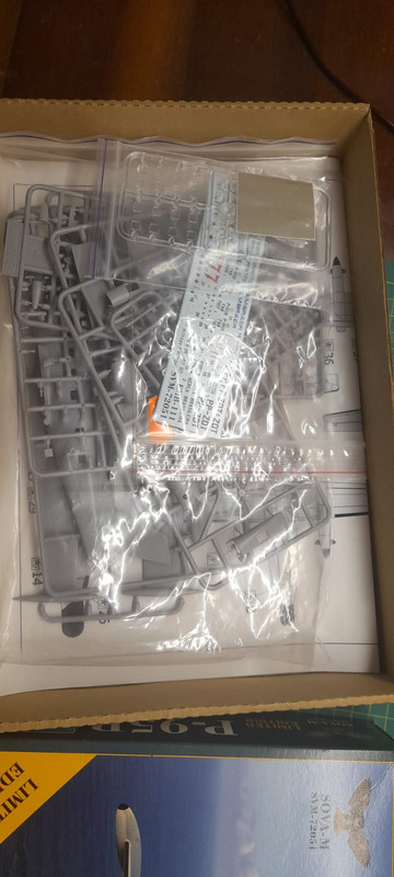

Caixa, bem reforçada

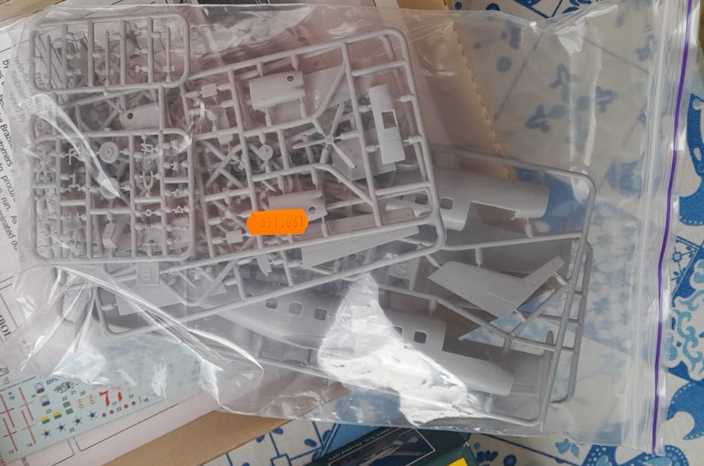

O bag, em saquinho ziplock

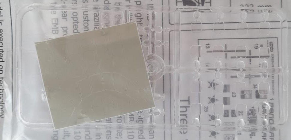

Vieram as máscaras junto com as peças transparentes das janelas

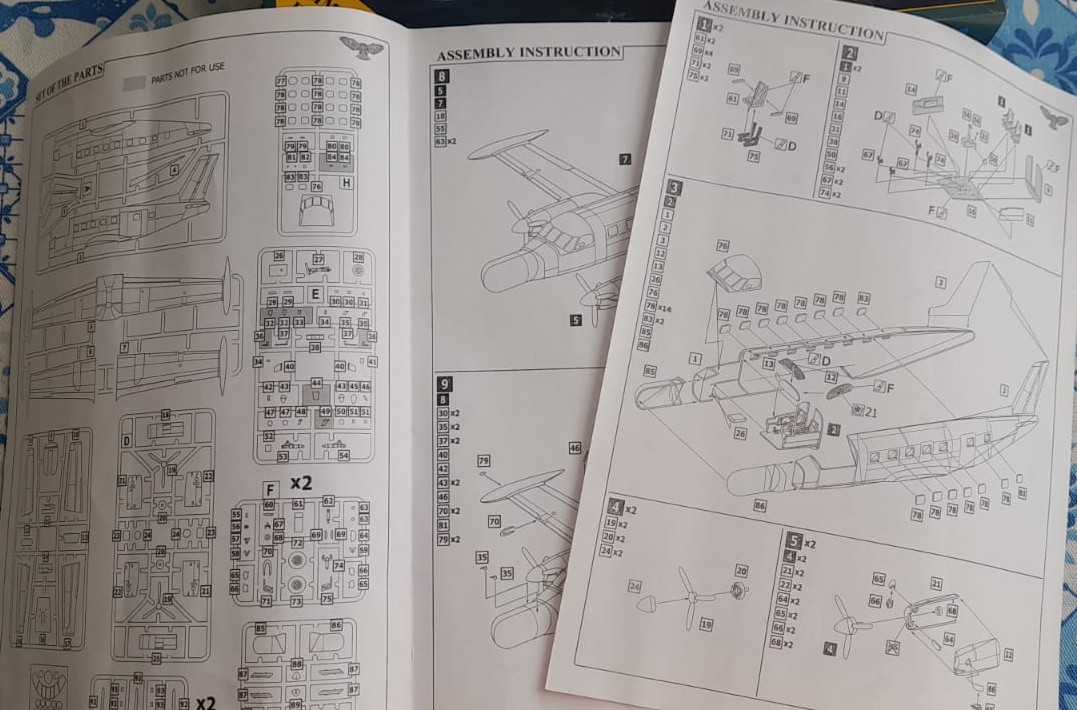

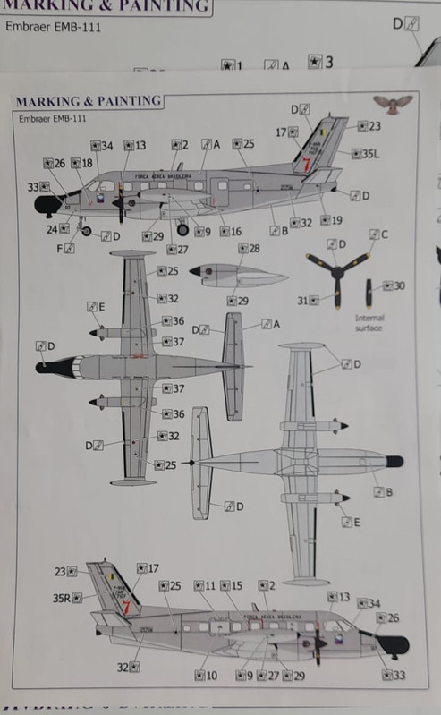

Instruções de montagem e esquema de pintura e decalques
Folha de decalques
Dá para montar três versões de pintura - que não diferem em nada, só nos decalques: demonstração da Embraer, do 1º esquadrão e do 2º esquadrão, do 7º GAV. Vou montar do 1º, esquadrão Orungan (nem sei se existe ainda).

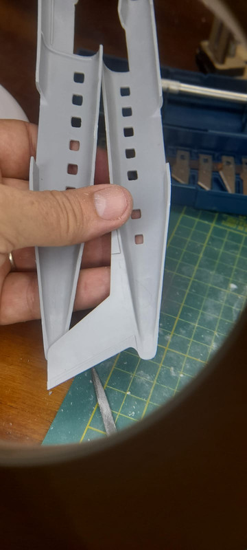

E vamos lá.
Deixei aqui um pouco de lado em parte por falta de tempo e em outra parte, tocando o Gloster Javelin.
Ontem dei um início: 2 horas de dedicação. E surpresas ruins.

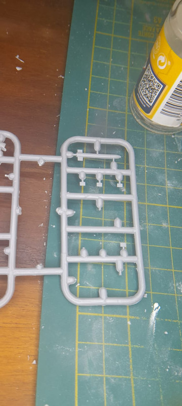

Tirando as peças do bag, que estava bem fechado:
Fui adiantando e montando as peças pequenas, que posso aplicar o primer depois de montadas:

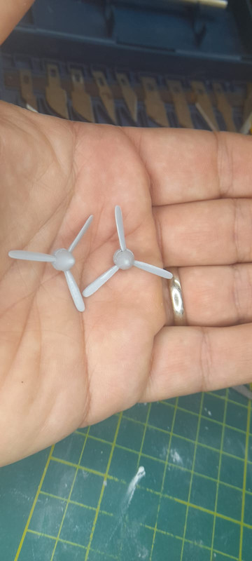

Hélices:

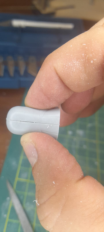

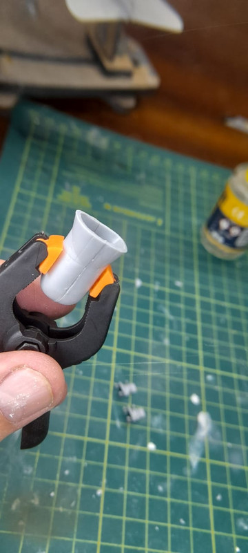

Nariz, radome (só testando, vai precisar de uma boa funilaria):

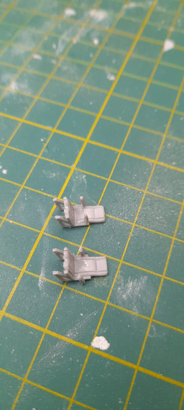

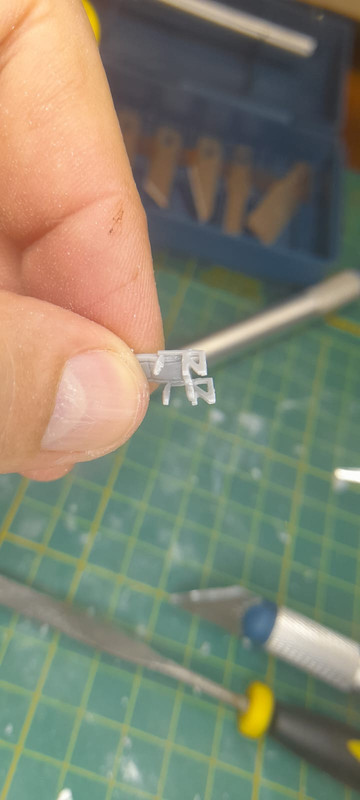

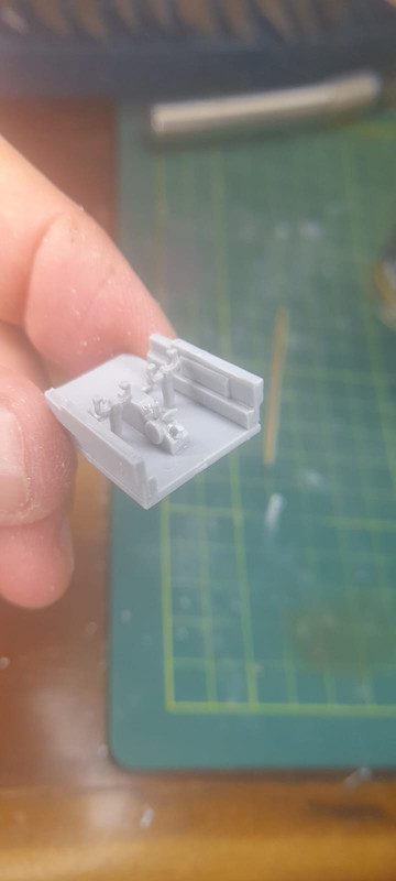

Assentos e cabine (pra que tanto esmero - eu tenho - se não vai dar para ver? Coisa de plastimodelista):

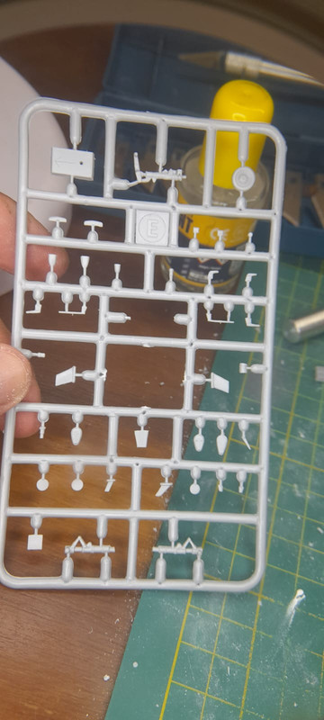

Nenhuma parte vem com pinos-guias, marcações, nada, é tudo no "olhômetro" e segurar bem com clips (isso é muito ruim):
E rebarbas (pequenas) em todas as peças!

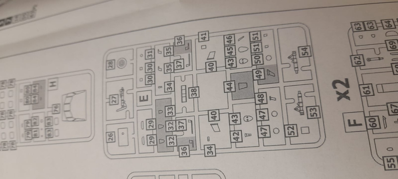

Para piorara, nos sprues não vem o número da peça: tem que olhar nas instruções, achar o sprue certo e por posição adivinhar que é a peça desejada... nunca vi isso!
Mas vamos que vamos, com calma...

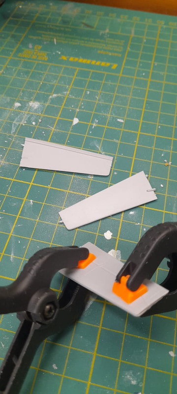

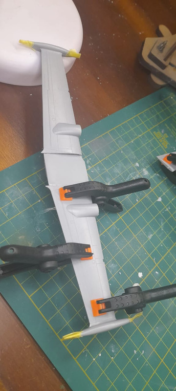

E hoje resolvi dar uma dedicação maior ao P-95, deixando um pouco o Gloster Javelin de lado.
Fui colando peças fáceis, mas com cuidado, estudando antes, porque sem marcações, pinos, etc, tem que ir devagar.
Terminei os assentos e no feriado vou terminar a cabine - falta primer e pintura - para poder fechar o pastel.
Asas e profundores foram fáceis:
O bico (vai ter funilaria, mas achei que iria ficar pior):

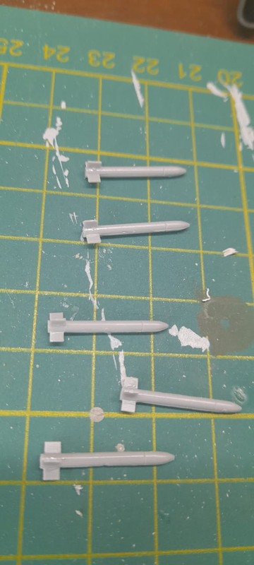

E os foguetes: são 6 (4 de um lado e 2 de outro, por causa do farol de busca de um lado).
Estranho - e achei um tanto desnecessário e não desafiador - que em cada foguete duas aletas minúsculas devem ser coladas. Trabalhoso, mas é tão minúscula a peça que não se consegue reparar imperfeições.
