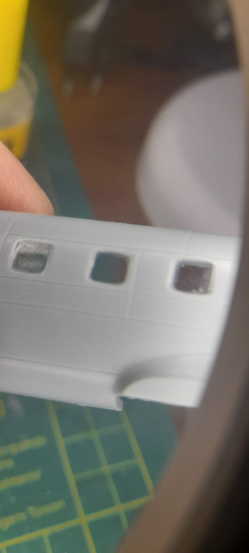

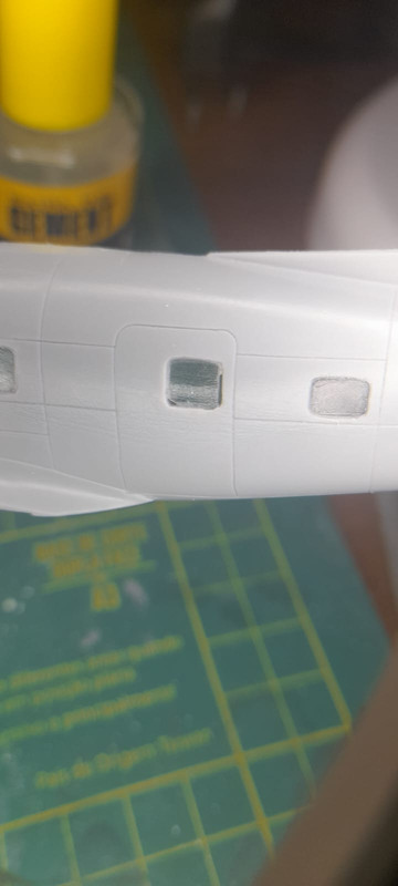

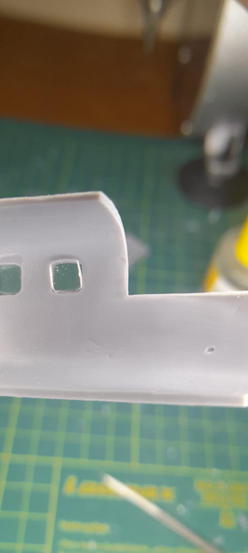

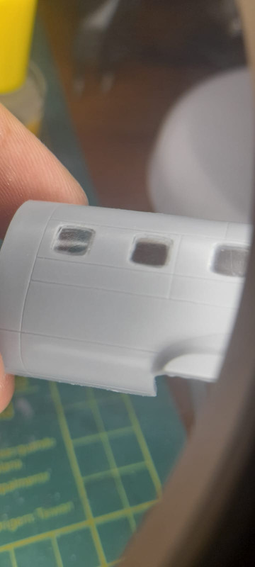

As janelas foram um desafio: maiores que os buracos, perdi uma, mas vieram 2 de sobra. 3 delas são fechadas, sem janela, com a lataria plena (não são janelas pintadas), sendo 2 do lado direito e uma do lado esquerro.
Limei levemente até encaixarem na força, mas ficaram algumas frestas que ainda estou pensando o que vou fazer, visto que super bonder acho arriscado em virtude de gases mancharem o vidro e depois, o lixamento ali tem que ser com muito cuidado.
Reparei que quando aplicava a cola da Ammo (que eu uso), o plástico ficava levemente amolecido, dando para encaixar mais fácil. Mas isso só descobri depois de metade colocada e colada. O importante é que ficaram bem rentes à fuselagem, pelo lado de fora.

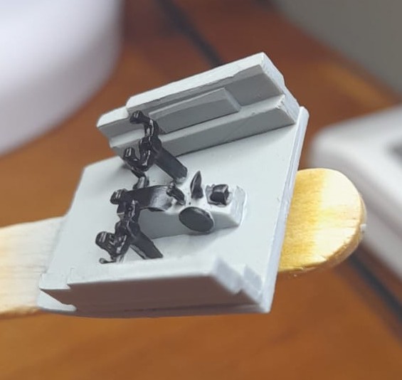

O cockpit está todo pintado: estou esperando o verniz brilhante do painel secar bem para aplicar o decalque. Aí, já dará para fechar o pastel.

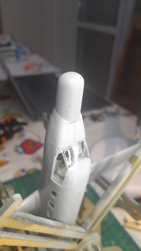

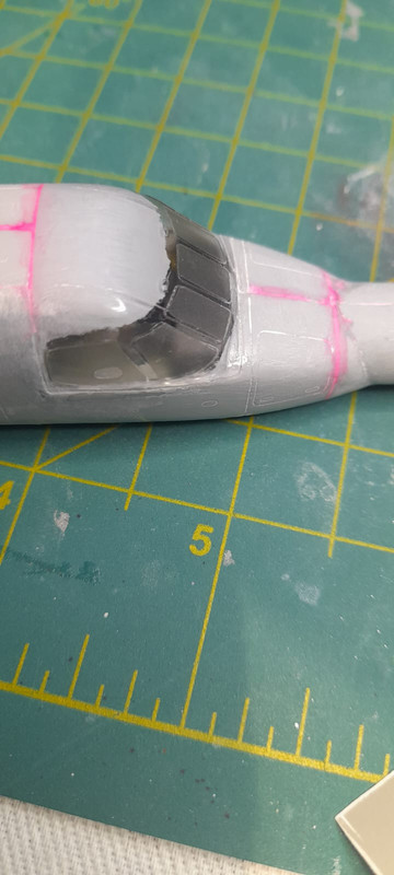

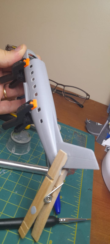

A gíria que aprendi por aqui: o "Pastel" (fuselagem), foi fechada.
Esperava que seria pior, mas não ficaram degraus ou fendas. Creio que pouca massa
e leve lixada vai deixar a funilaria boa.
Ainda faltam cone do nariz e todo o vidro da cabine.

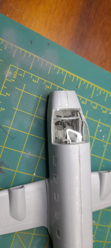

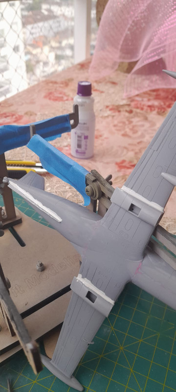

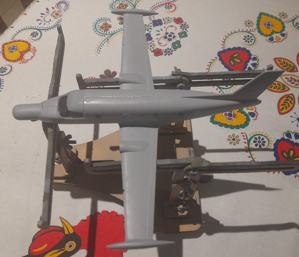

Encaixe das asas e teste do "teto da cabine":
Tinha um "degrau" grande até entre o teto e o resto da fuselagem: foram várias limadas para ficarem no mesmo nível.
E a junção asa-fuselagem vai bastante massa.

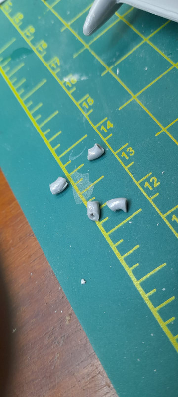

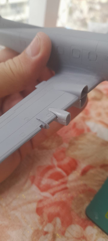

Esses canos de escapamento são horríveis e muito minúsculos: vai dar trabalho, pinça e lupa para ficarem OKs.

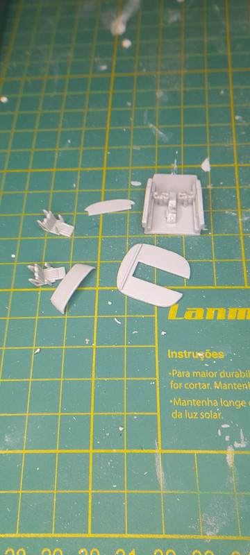

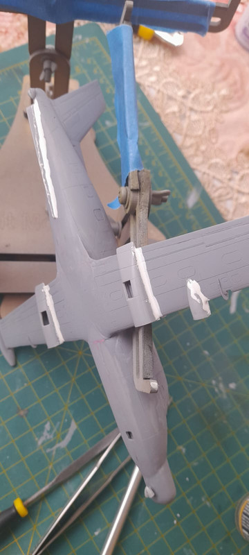

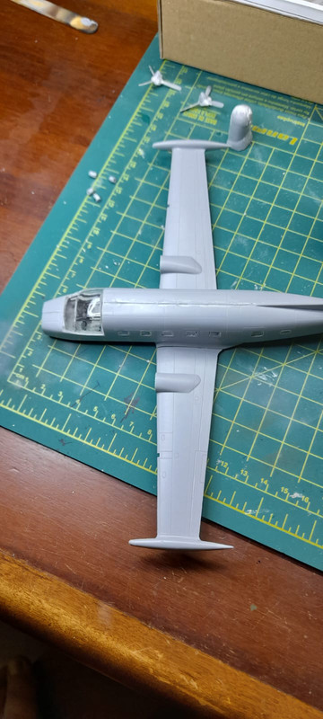

Hoje tive um tempinho: interior (que não aparece nada) terminado, teto da cabine colado (dei um primer por dentro para não rebater "claridade" para fora e radome colado). O peso dentro do radome funcionou: não está sentando.
Vai ter muita funilaria...
E agora que reparei bem: não tem nada para encaixar, sequer marcar, os estabilizadores horizontais!

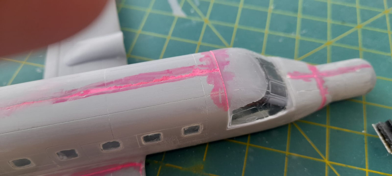

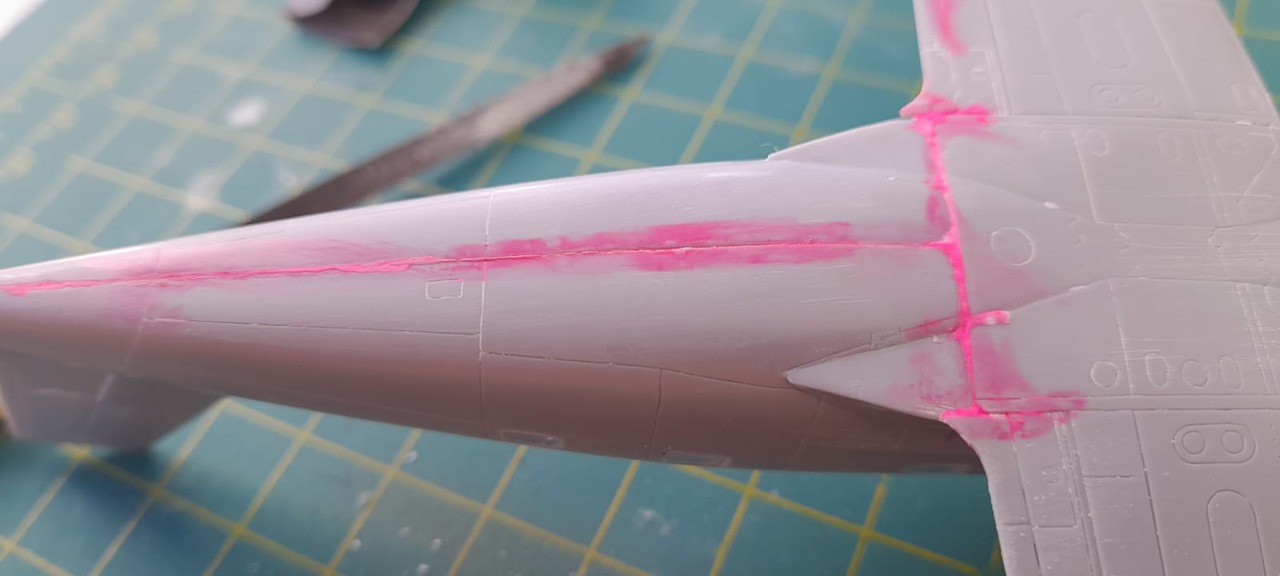

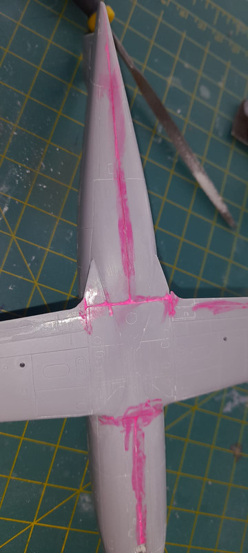

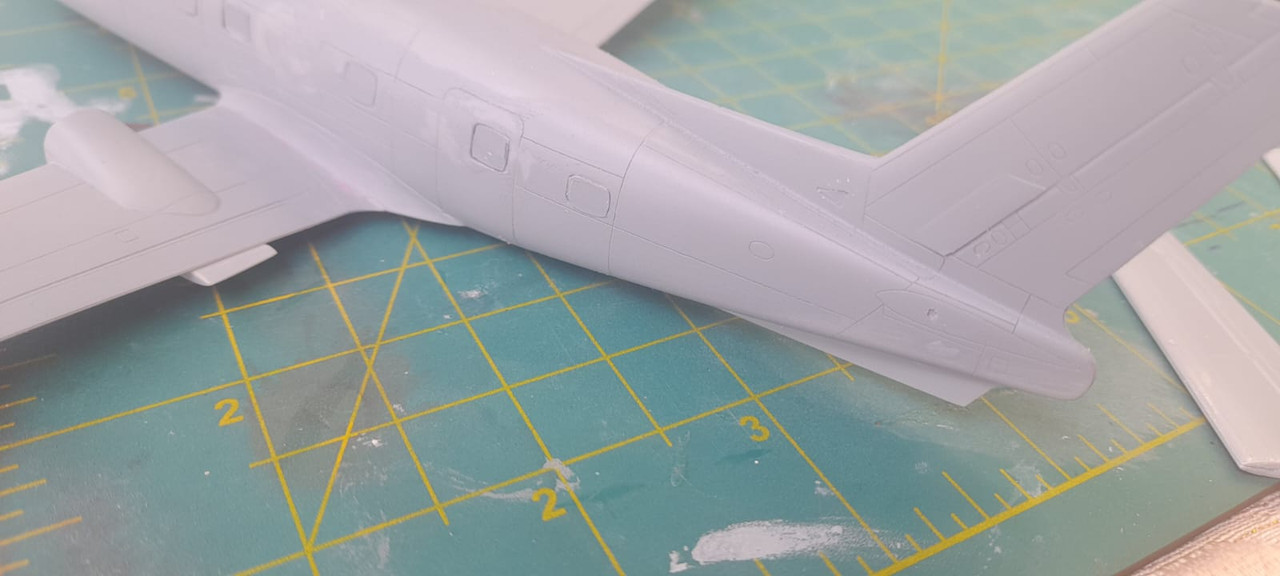

Segui dois conselhos: o primeiro, foi misturar bicarbonato de sódio no CA. Não deu certo, pois endureceu na hora, impossibilitando qualquer aplicação (testei fora do kit, claro). O segundo, foi utilizar uma caneta marca texto para evidenciar o serviço de massa. Deu certo, gostei muito e adianta uns 80% do serviço antes do primer.
Por enquanto, o que está dando melhor resultado (apesar da lambança que faz) é o Putty da Tamiya alisada com um cotonete embebido em removedor de unha sem acetona (suja muito, mas fica ótimo para lixar depois).
Vamos às imagens:
A caneta marca-texto, evidenciando a massa:

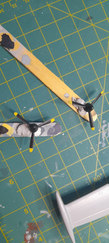

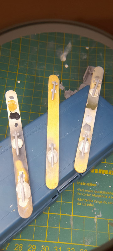

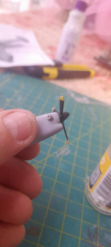

Hélices pintadas. Pintei primeiro toda de preto, depois, ao aplicar o amarelo, deu trabalho para este se destacar. Próxima vez, deixo as pontas no primer (não sabia que isso ia acontecer), separando as áreas de preto e de amarelo.

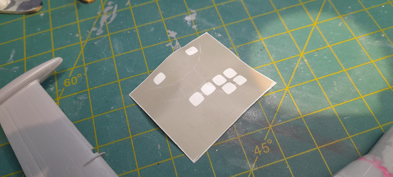

As máscaras (na folha e colocadas). São muito boas, grossas, parecem um tipo de plástico. Espero que funcionem bem.
