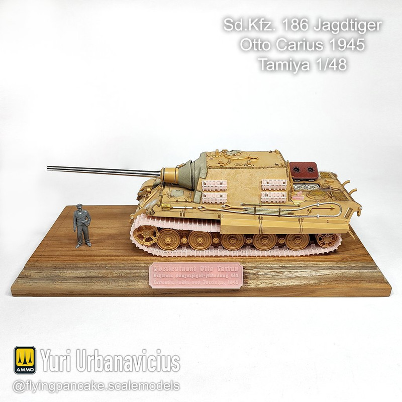

Dando início a montagem, projetei o motor no Blender e imprimi. O kit vem com o compartilhamento do motor aberto, porém sem nada dentro.
As lagartas link by link também foram impressas em 3D.
Agora é partir para os Photoetcheds e demais modificações :tchau:

O gatinho está pronto para receber o primer.
Alguns pontos do que fiz no kit:
- Aber Metal Barrel
- Aber Photoetched
- Motor em impressão 3D
- Lagartas link by link funcionais em impressão 3D
- Scratch dos cabos, varão de limpeza do cano e diversos pequenos elementos
- Figura Tamiya
- Textura de casting e impacto com putty
- Soldad com Epoxi Putty
- Plaqueta em impressão 3D
- Base de madeira Teca

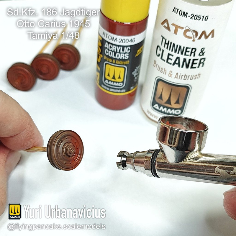

Iniciando a pintura do Jagdtiger com Red Primer RAL 8012 da Atom
Apliquei uma camada bem relaxada pois essa cor é somente para o Dunkelgelb não perder saturação

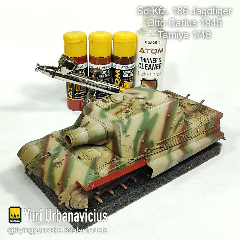

Apliquei a primeira cor da camuflagem, luzes com RAL 6011 sobre RLM 71.
Minha primeira experiência com camuflagem a mão livre utilizando a nova linha Atom fa Ammo.
A tinta ae comporta de uma maneira muito similar à laca, mesmo sendo acrílica base água. Não tive entupimentos e foi bem tranquilo fazer a camuflagem.
Mesmo utilizou o Thinner e Cleaner da Ammo que contém álcool e acetona em sua composição, é posso corrigir erros limpando com um pincel com água, desde que a camada anterior esteja curada.

Flying Pancake escreveu: 08 Fev 2025, 19:01 Apliquei a primeira cor da camuflagem, luzes com RAL 6011 sobre RLM 71.
Quando vc fala da camada anterior curada é protegida com algum verniz ou o tempo de secagem dela Yuri?
