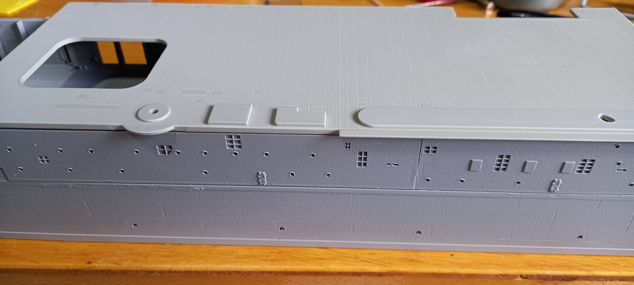

Iniciando com algjmas alterações.
Como irei instalar iluminação interna, estou furando as escotilhas que vieram fechadas
Usei uma micro fresa para não alargar além da largura original
Outra mudança foi fazer as portas lateris de elevadores e demais portas abertas.

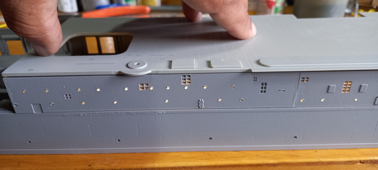

Dando continuidade, já apliquei primer em todas as peças e agora começa a fase de montagem
Aqui as adaptações das fitas de LED para a iluminação.
Verificando o fechamento dos LEDS
Testando a iluminação deste setor

Uma dúvida… tem alguma forma de regular a intensidade da luz pra que ela também “fique na escala” e não transforme as vigias em pequenos faróis?
Gerson B
Mensagens: 189
Registrado em: 07 Jul 2015, 00:08
Nome: Gerson Burin
Localização: Jundiaí -SP
Re: U.S. Aircraft Carrier CV-10 Yorktown -1/350 Trumpeter
Mensagem por Gerson B »
Olá Rafael
Tem como reduzir sim.
Essas fitas de LED trabalham com uma tensãonde 12volts corrente contínua, e para reduzir é só ter uma fonte com regulagem de tensão onde 8volts fica uma iluminação bem escala e realista, sen ficar aquela lumimosidsde de "explosão".. rs....
Outra forma é ligar resistores em série para diminuir a tensão ou usar um potenciômetro.
