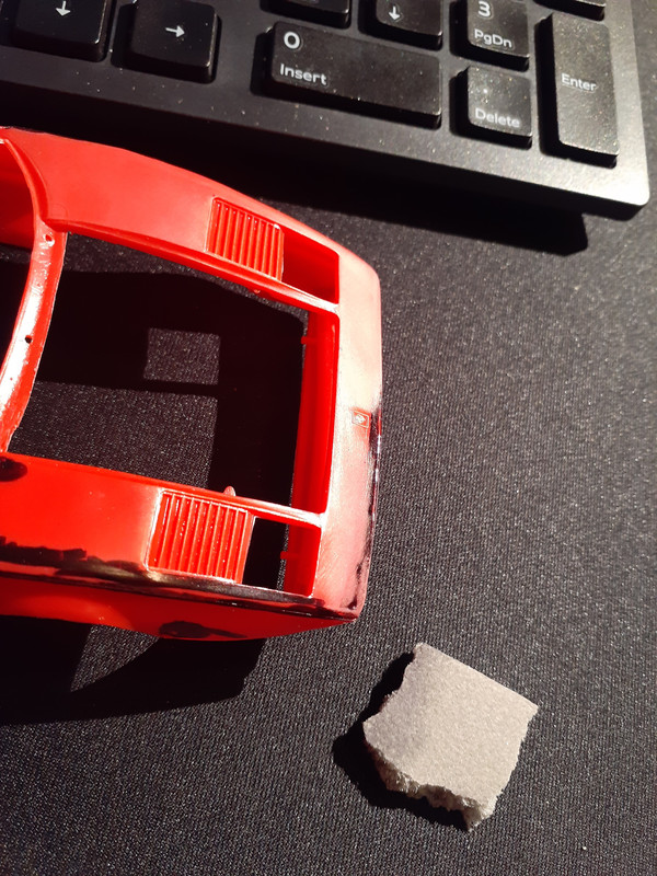

Eu entao ataquei diretamente com a lataria. Esta cheia de marcas de injeçao e tem varias lugares que estao deformados. Preciso lixar muito.
Uso caneta preta para marcar as areas deformadas
Tem umas areas que sao ruins demais. Vou ter que usar putty
Aqui resultado só lixando
Encontrei o mesmo problema que thunderbolt na porta do motor.
Ela na fecha bem. Mas em vez de adicionar material, eu vou tentar retirar materia lixando onde faz contato.
Tambem esse modelo é um 308gtb que eles transformaram em 308gts tirando as janelinhas de trás, e adicionando uma marca no teto... eu vou tentar mudar o design um pouco.
Enquanto isso, chegou o putty! Primeira vez que eu vou usar!
A cada kit que eu faço, eu tento melhorar e aprender tecnicas. Esse kit vai servir para aprender a usar putty e trabalho de funilaria.
Waaah. Uso o putty da tamiya. Cheira forte, e seca rapido.
Achei que dava pra deixar montinhos, mas melhor nao. Dá um trabalinho lixar depois. Mas resolvi as deformaçoes:
