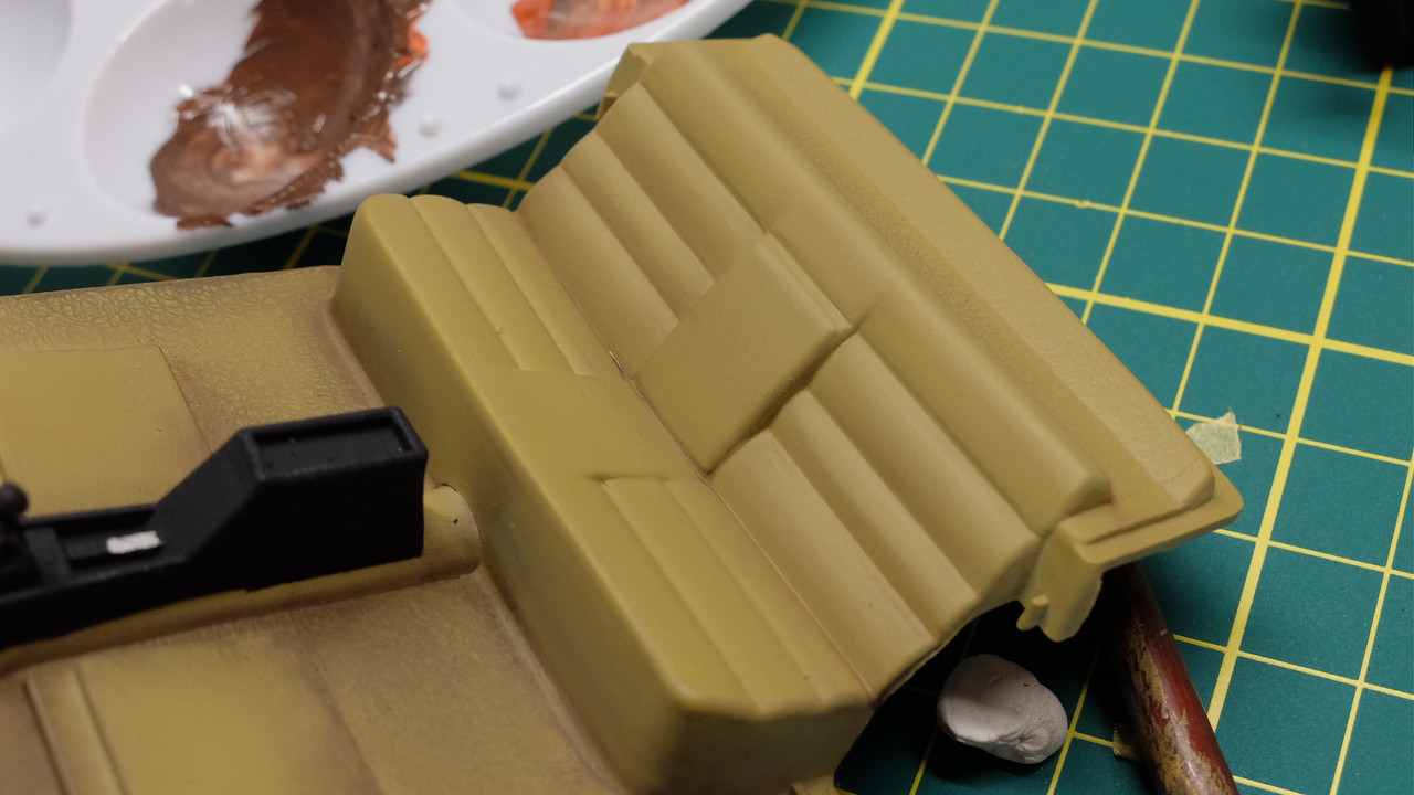

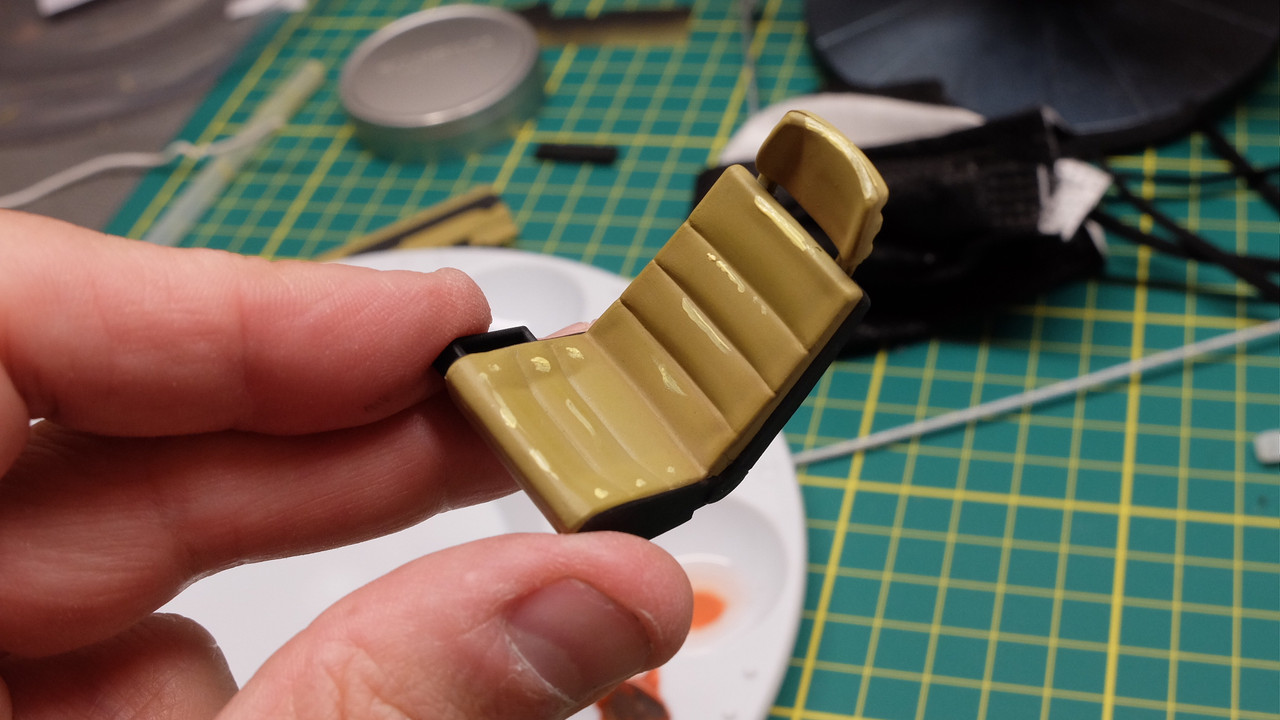

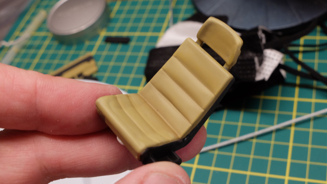

Interior fake shadows com oleo
Mensagem por SARAVÁ »

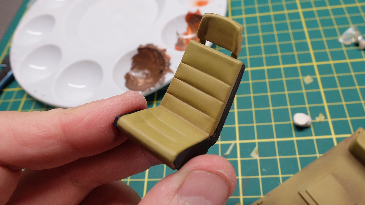

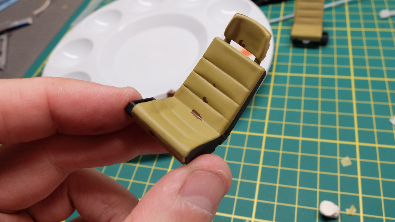

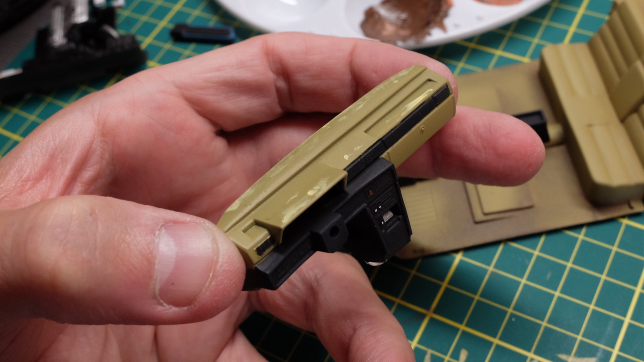

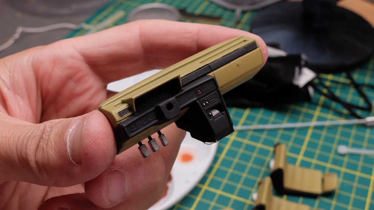

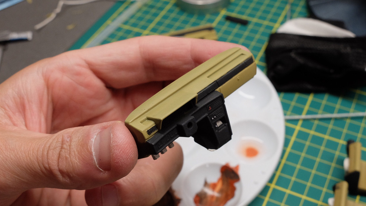

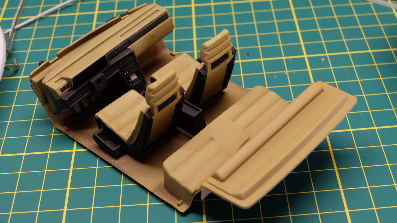

Vamos la. Eu terminei a pintura do interior.
Mas eu acho muito....neutro...
Eu vou usar uma tecnica a oleo para simular sombras.
Primeiro eu passei um varniz satinado, mistura de gloss e mat.
Espero secar 24h.

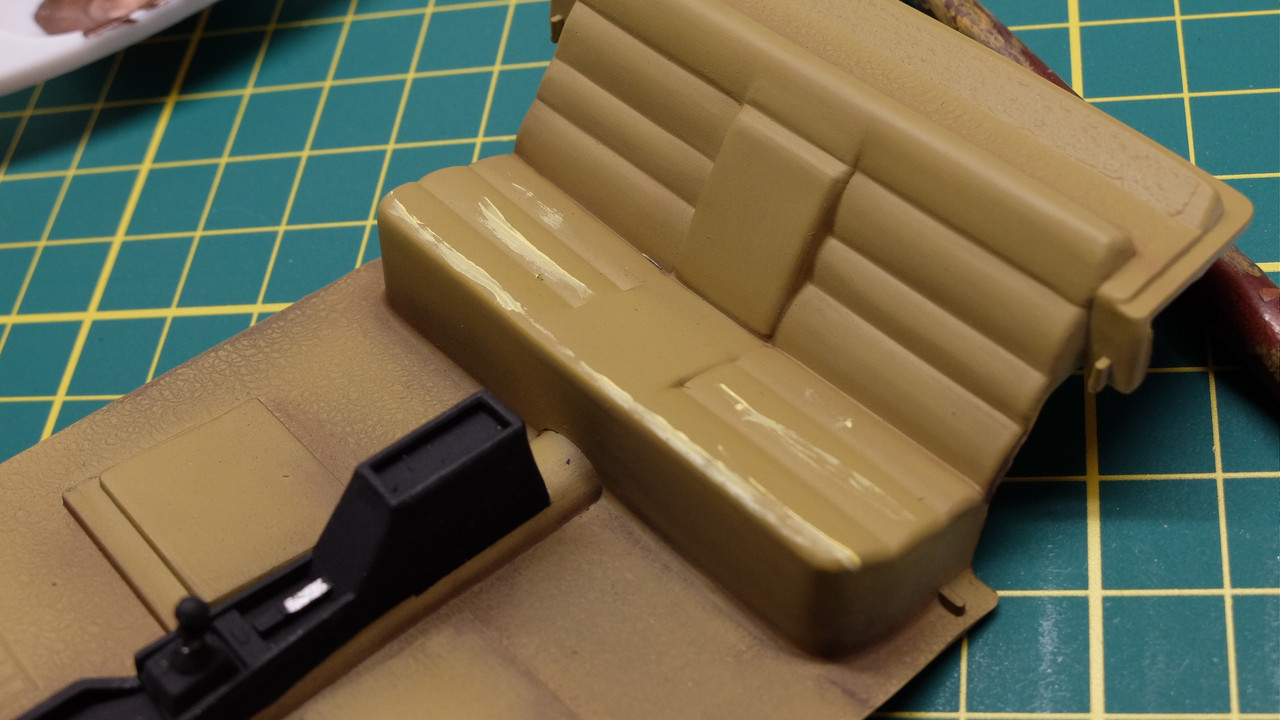

Depois funciona assim. Começando com as sombras.
Eu deposito pontinhas de tinta oleo do mesmo tom mas mais oscuro.
Depois eu espalho essa tinta com um pincel duro e seco.
Espalhar pode demorar mas tenho 3 dias antes que seca completamente! :D
Ah, e destroi completamente o pincel...

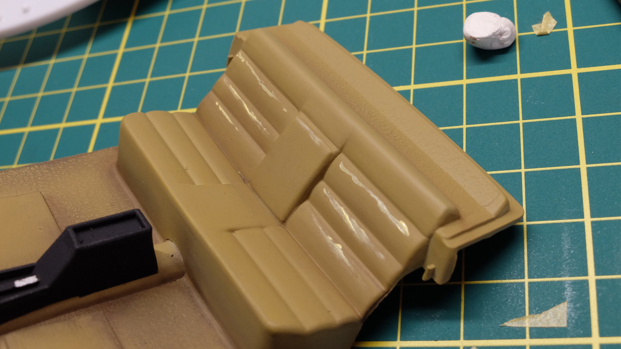

Mes.a coisa com as luz.
Pontinhos
E espalhar
Ganhamos bastante volume né?

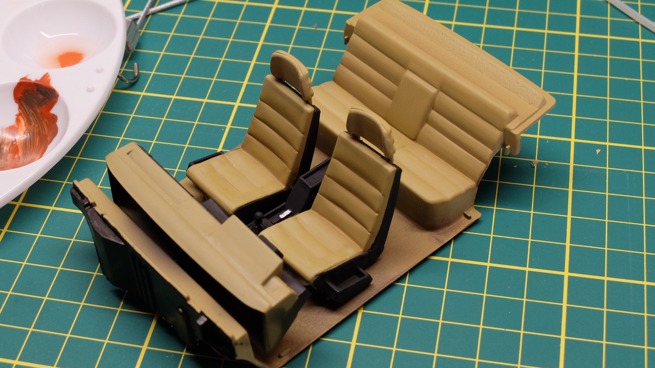

Continuei assim com o resto

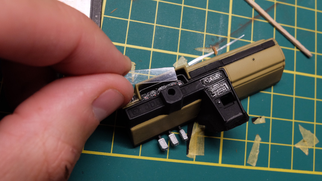

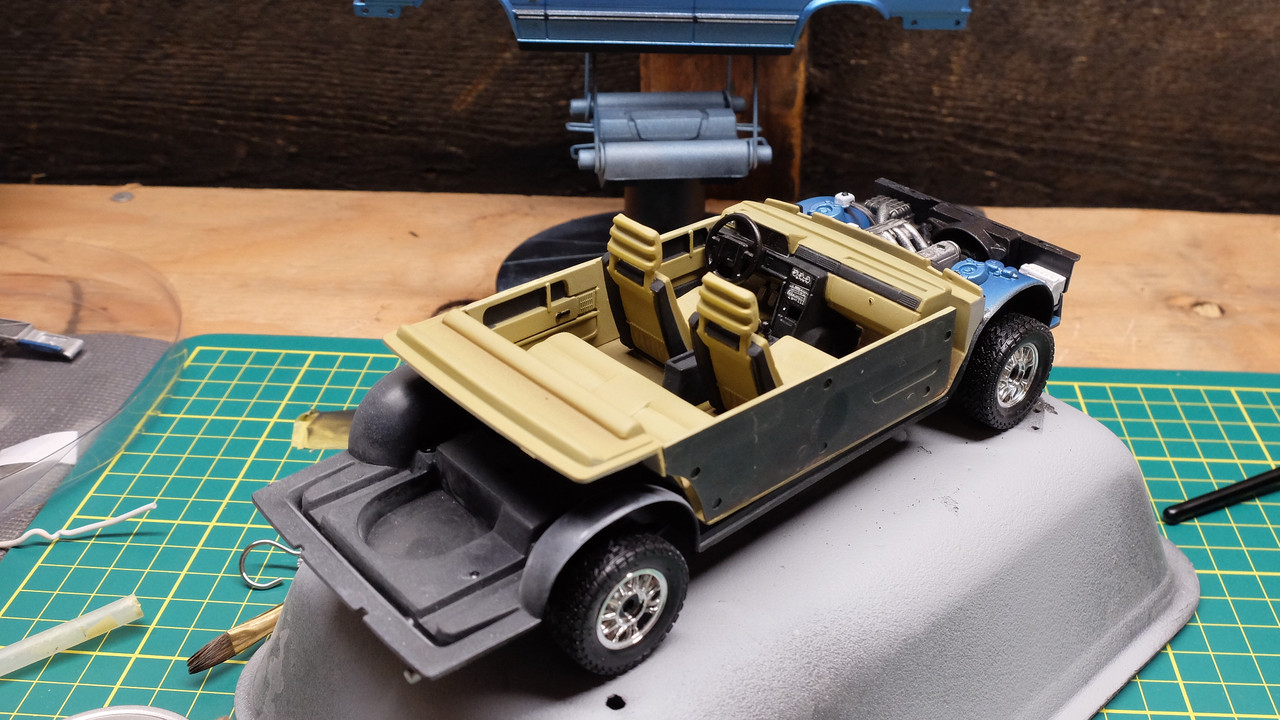

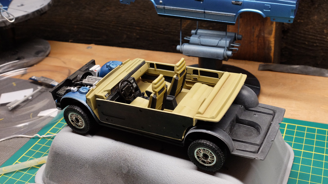

Eu decidi adicionar um vidro no painel do cockpit
Cortei de um plastico de salada qqer
Nao é o que tem de mais liso mas vai funcionar
Ow, e os decals da revel.... meu deus, colam muito e muito rapido! Nao ficaram perfeitamente retos mas fico impossivel repositionar. Mesmo com o decal solution da tamiya...

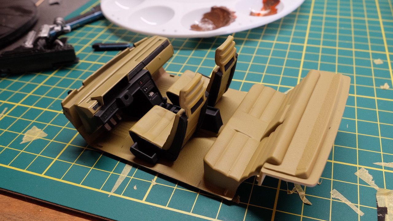

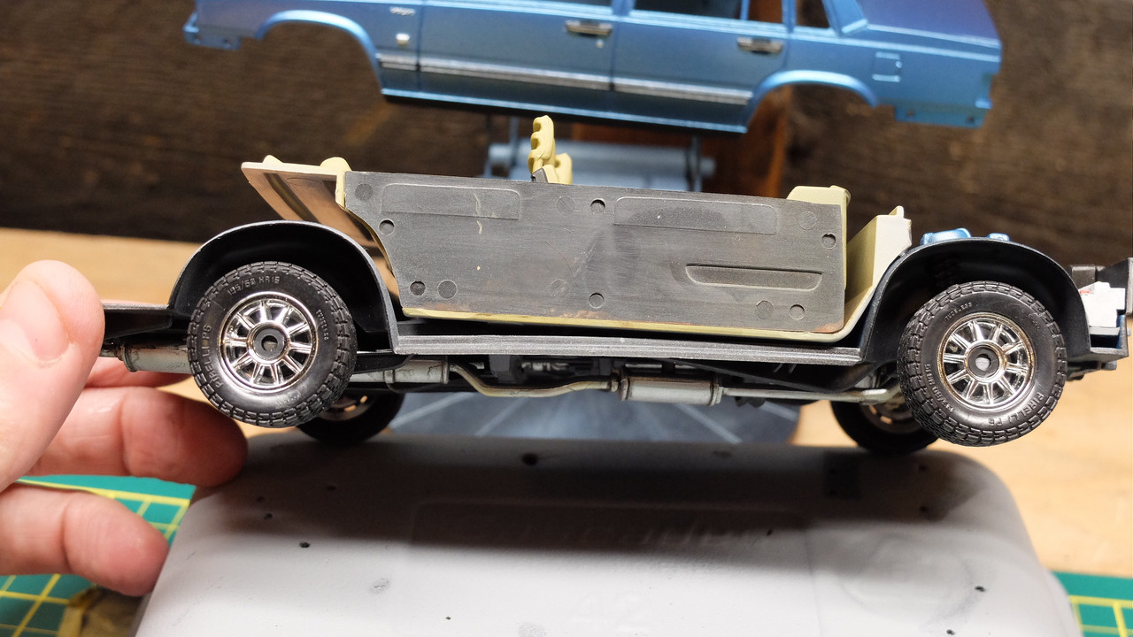

E ai o interior acabado
Ver meu trabalho em foto ajuda bastante a ver pequenhos erros. E vou ter varias retoques ai.
Ah, e descobri que o chassis ficou curvado... espero qie nao atrapalha na hora da montagem finale

Belo trabalho amigo :clap: :clap: :thumbup:
Mensagens: 5061
Agradeceu: 42 vezes
Curtiram: 121 vezes
Re: Volvo 760 GLE - Revell
Esse interior ficou show!!!
Muito bacana o efeito discreto das tintas óleo que vc usou.

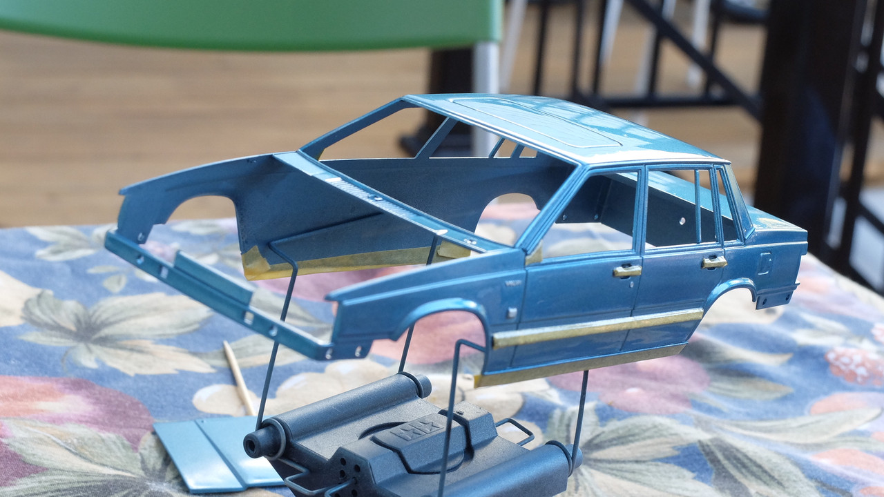

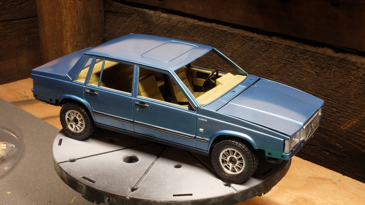

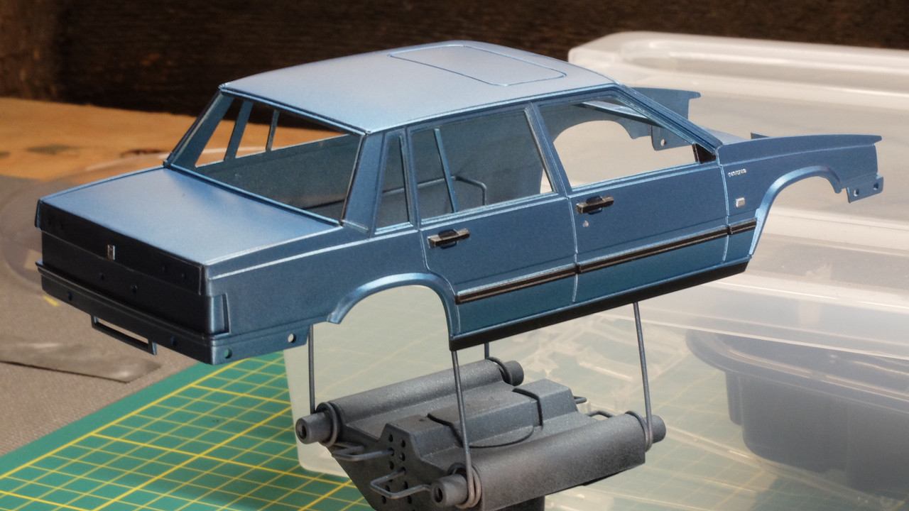

Body clear coating. Minha zona de desconforto

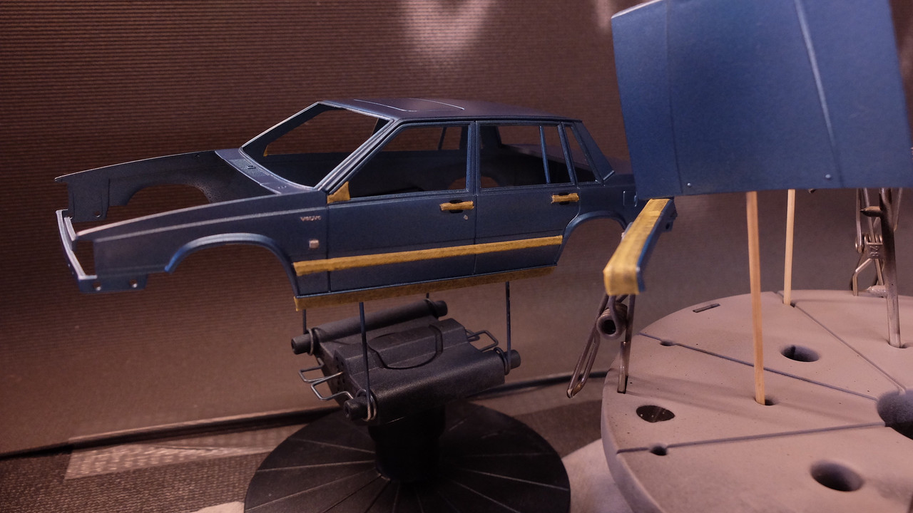

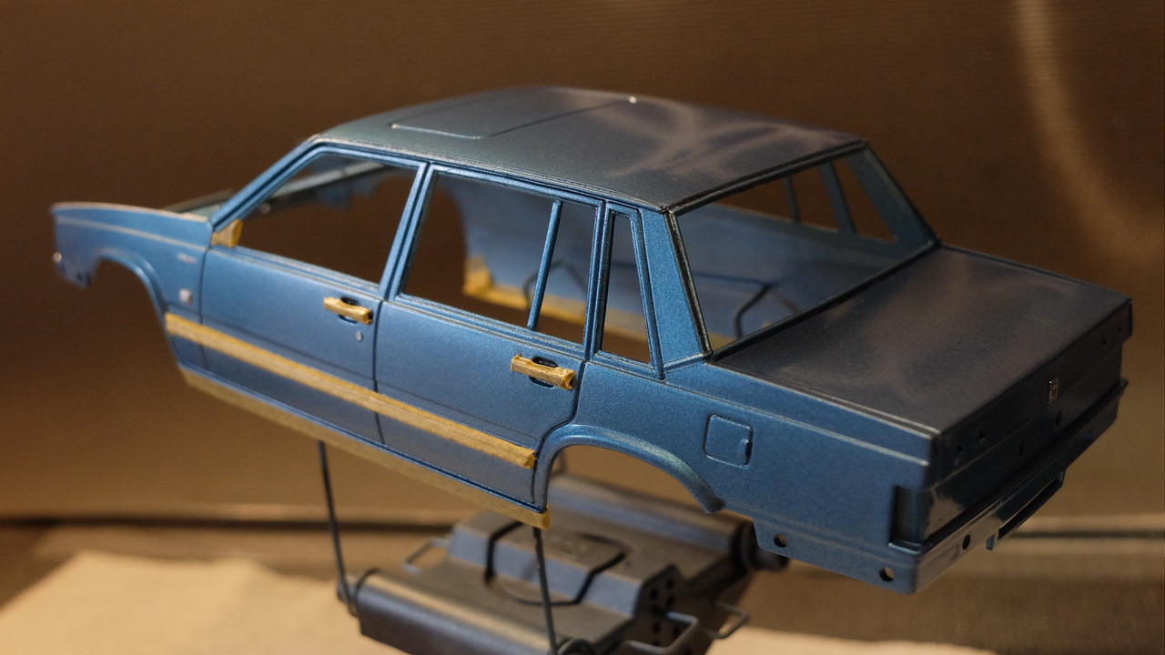

Passamos pro varniz da lataria.
É là que em geral eu cago todo. Minhas duas primeiras tentativas foram bem dificeis entao, vamos devagar.
Eu applico a primeira demao meio seca. De longe e liberando pouca tinta.
Como eu quero que as parte pretas, de borracha, ficam menos brilhantes, eu espero essa demao secar 24 horas e faço uma mascara delas.
Segunda demao. Um pouco mais molhada
Espero uns 10 minutos e applico a terceira demao. Molhada
Estou bem feliz com o resultado. Mas tem micro poeira no varniz. Realmente, esse ateliezinho meu esta demais empoeirado. Acho que terei que comprar uma cabine pra applicar tinta com aerografo.
As proximas etapas serao os chromes com chrome foil. Coisa nova pra mim
As clear parts. Vou ter que polir uma parte que ficou com risco.

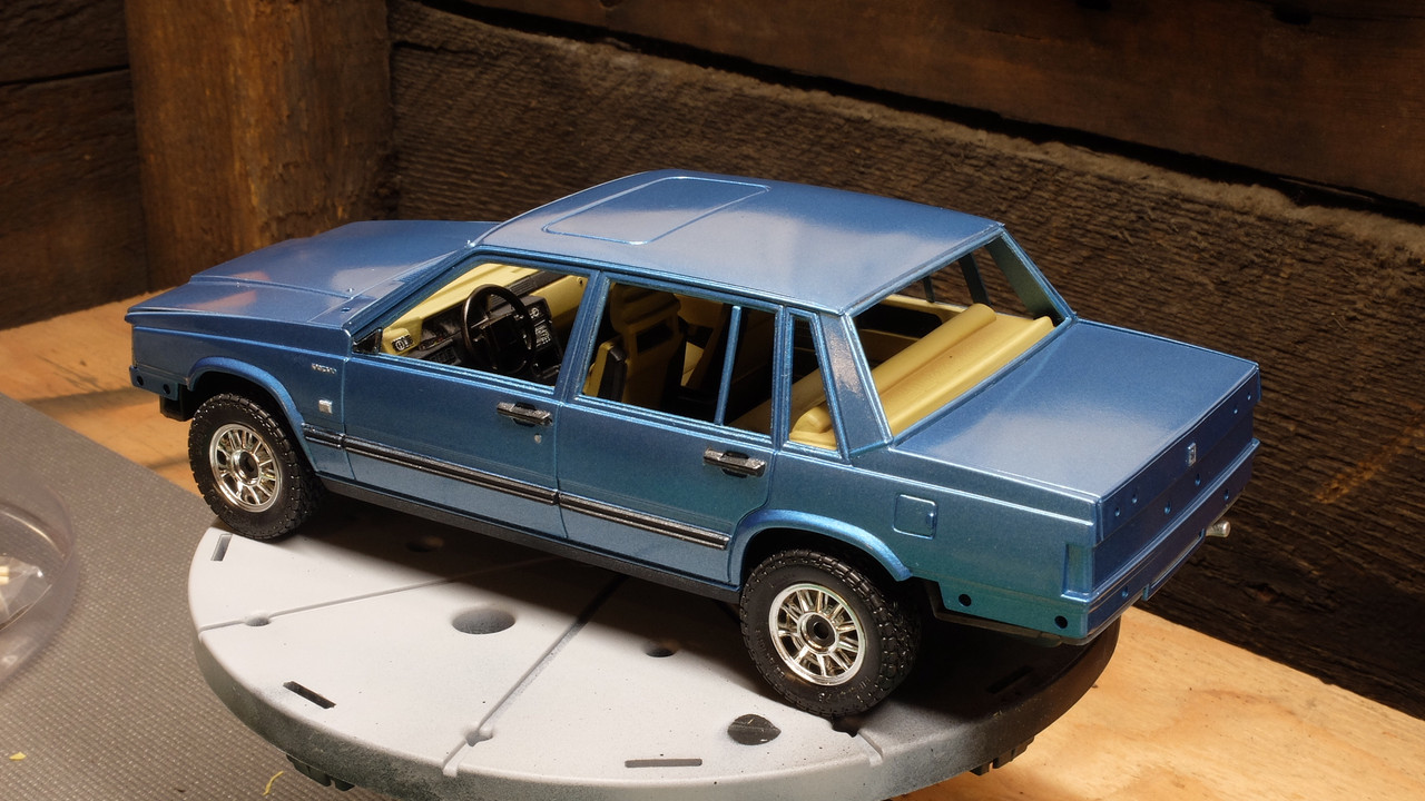

Polir a lataria e a montagem final cujo vem um preview:

Muito legal Jerome, pelas fotos a pintura, tanto a cor quanto o brilho ficou bem bonita :clap: :thumbup:
Mensagens: 5061
Agradeceu: 42 vezes
Curtiram: 121 vezes
Muito bonita a pintura mesmo!!!!
Poeira é um problema mesmo. Eu melhorei muito com a cabine, mas ela só não resolve. Antes de fazer a pintura dou uma pulverizada de água com o aerógrafo na cabine pois se tiver alguma coisa em suspensão, já cai. E logo em seguida coloco dentro de uma caixa limpa para não grudar nada. Diminuiram demais os resíduos na pintura. Antes era muito tenso... tive que repetir várias vezes a pintura até ficar legal
Abraço!!!

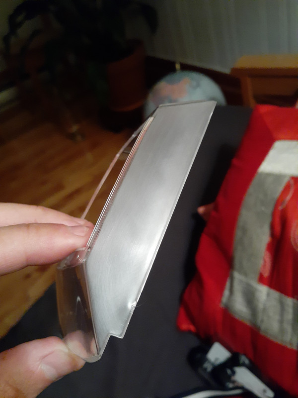

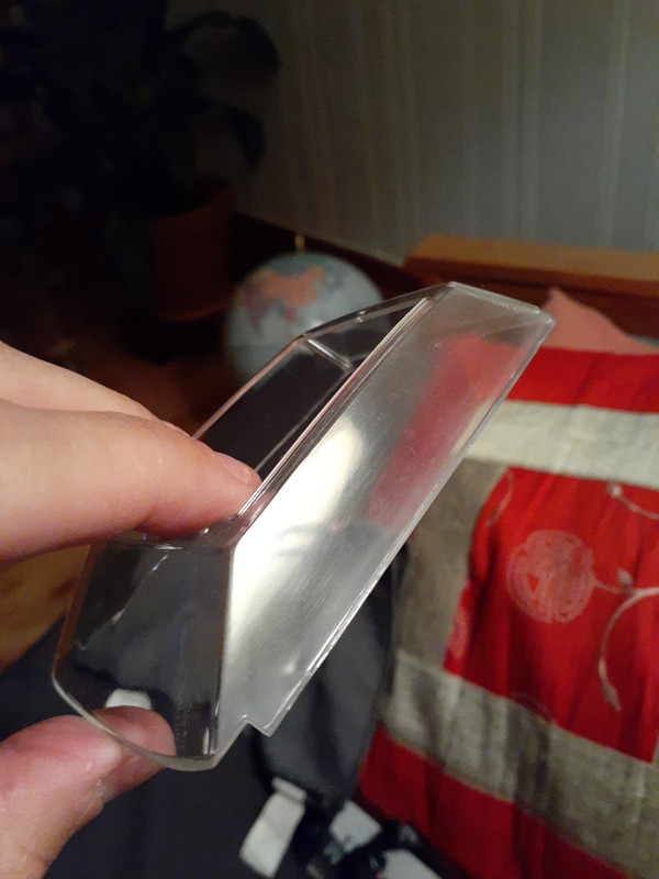

Polimento dos vidros

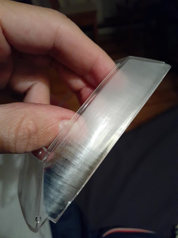

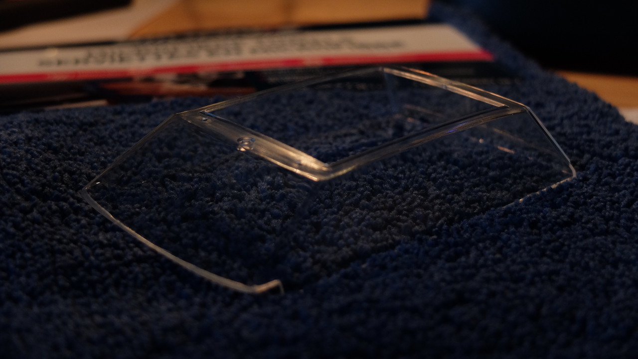

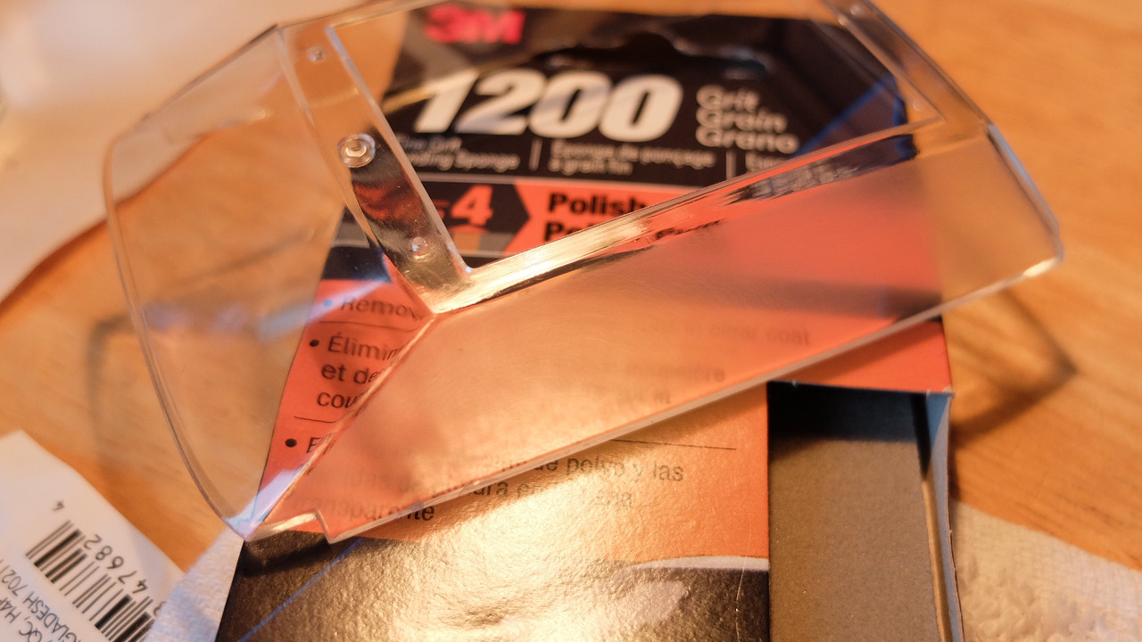

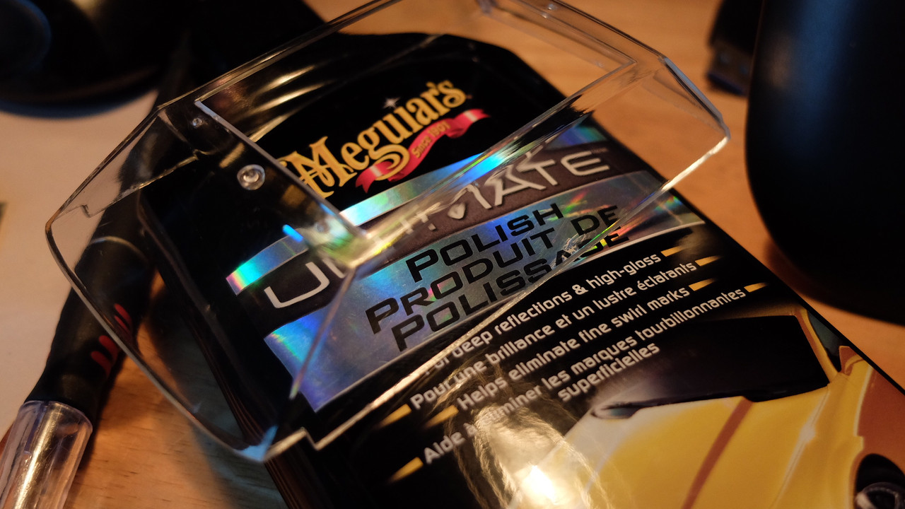

Eu tinha um aranhao bem feio em um dos lados dos vidros e decidi me arriscar a polir.
Eu nao tinha todo o material mas achei que ia dar.
Começei com lixa 800.... foi um erro...
To até com vergonha de mandar essa foto... mas nela, da pra ver o aranhao.
Depois passei pro 1000
Depois eu quis que duas passagens de 3000 me salvam.
Na hora de passar o finish compound da tamiya eu ja sabia que era um fracasso...
Mas tudo bem! Posso fazee de novo. So preciso do material.

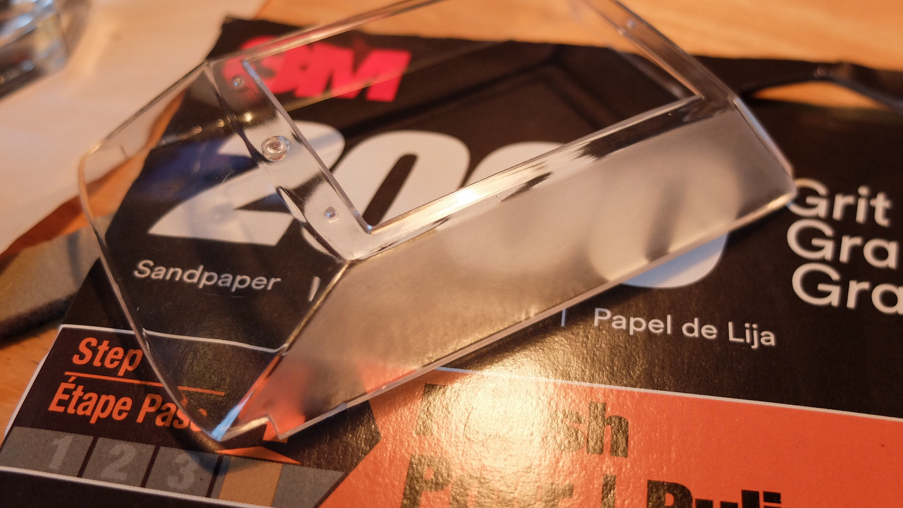

Depois de uma passagem no canadian tire, loja gigante que vende de tudo, eu começei com lixa 1200
Depois 2000
3000

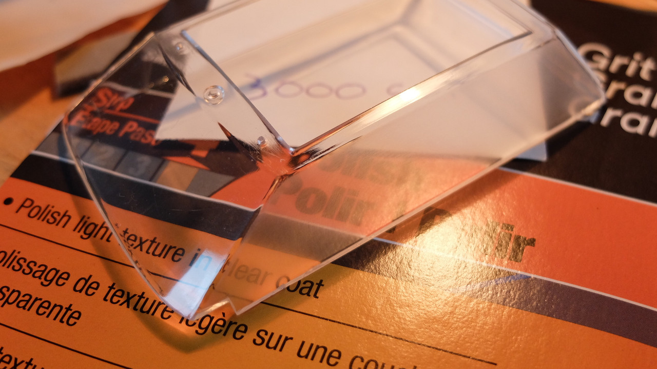

Passamos depois pro polish compound de carrosseria de carro mesmo
Depois um finish
E salvei esse clear parte. Otimo!
Depois eu passei esses dois passos de compound de carro nos outros lado, dentro incluso
Proxima etapa, a carrosseria!

Ficou sensacional esse polimento!
Os produtos da Meguiar´s são de primeira. Mas o trabalho de lixa tem que ter ficado muito bom para eles poderem fazer efeito.
O seu trabalho está Show!!!
