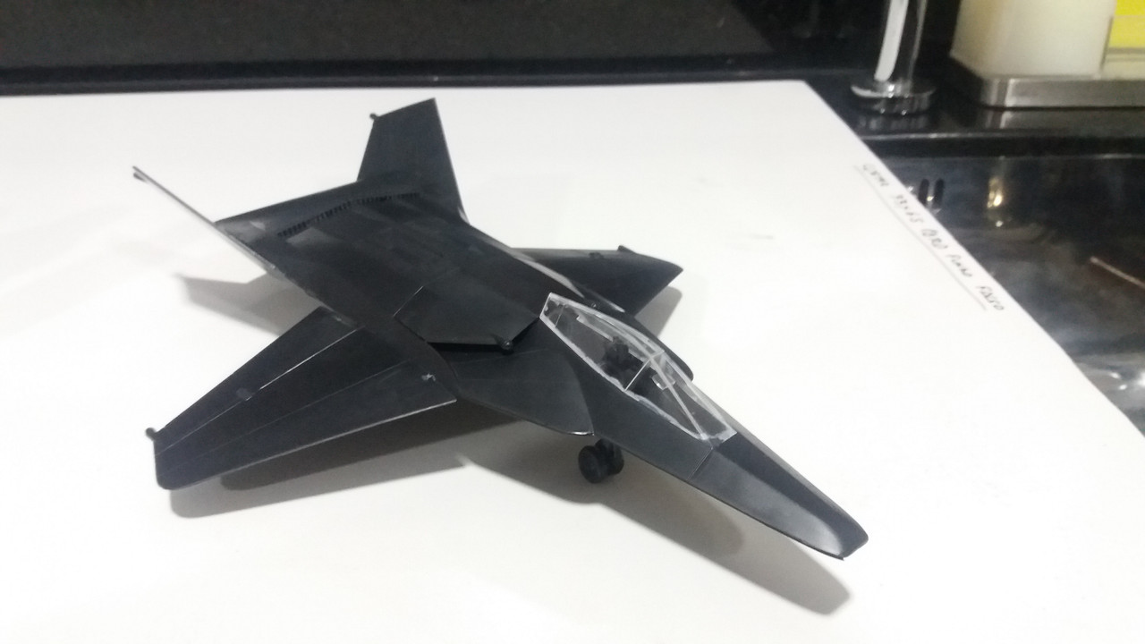

Caros colegas, lá atrás em 2011 decidi iniciar no plastimodelismo e foi aquela euforia com o dólar a menos de 2 reais. Pesquisei, li um monte de coisas, comprei algumas coisas pela internet e... guardei tudo no armário sem sequer abrir um dos kits que comprei. Essa semana, encontrei as coisas todas e estou querendo finalmente começar.
Já tenho ferramentas (alicates, bisturis, pregadores, espátulas, etc...) e alguns potinhos de colas da TAMYIA, um tubinho de massa puty e uns rolos de máscara, além de alguns kits comprados lá em 2011. Sem muita preparação, peguei um kit MIG 37B FERRET E (imagem abaixo) e montei, apenas tendo o cuidado de cortar e aparar pequenas falhas com o estilete. Já ta todo montado sem nenhuma preparação pra pintura. Comecei por ele por que o modelo é todo preto, então não tem muita complexidade pra pintar. Já comprei um aerógrafo e um compressor e estou pronto para começar a pintar o modelo, mas sei absolutamente ZERO de pintura. Absolutamente nada, nem tipo de tinta, diluição, nada. Andei lendo muita coisa e vendo muito vídeo, mas é tanta informação que não consegui organizar direito as coisas na minha cabeça.
Podem por favor me ajudar?
Pelo que entendi por alto, excluindo os efeitos de envelhecimento, acentuação das linhas, etc, a sequencia é primer, pintura e verniz. Pra esse trabalho todo preto fosco e usando o aerógrafo, o que preciso comprar (nome e marca) pra fazer essa primeira pintura? Quero fazer logo, então compras internacionais que vão demorar meses pra chegar estão descartadas. Quero ir na Kalunga ou na Caçula, vir de lá com alguns potinhos e começar a pintura o quanto antes! Se puderem, sejam o mais específico possível, mesmo aquela informação que considerem a mais idiota pois meu conhecimento é realmente zero.
Um abraço a todos e muito obrigado! Espero ter algo de qualidade para mostrar já nos próximos meses com a ajuda dos senhores!

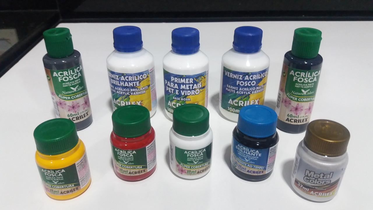

"Eu monto carros e uso tanto automotivas, como acrilicas e também Acrilex. O importante é você testar antes de usar. A pressa é inimiga do modelista, pode acreditar. Quando escolher a tinta, teste em garrafas pet, que são fáceis de ter em casa e servem como uma boa escola para você "treinar" o dedo no aerógrafo e também a diluição de cada tipo de tinta."
Obrigado pelas dicas! Vou começar esse usando a tinta Acrilex que vai ser fácil de comprar. Qual primer e verniz vc indica pra essa tinta?

Vou de Acrilex nessa primeira tentativa, qual primer e verniz recomenda? O que eh esse filtro de papel?
Acrilex. Ok. Lembre que Acrilex não é própria para plasti. Mas MUITA GENTE usa e funciona bem. Porém vc vai ter que se ligar na diluição. Esse é o ponto-chave da Acrilex. Acertar a diluição. Eu uso Vidrex para diluir. Tem gente que usa água mesmo. Mas água demora a evaporar.
Primer para Acrilex pode ser qualquer um. Hoje eu uso primer automotivo ou o Acrílico da Ammo/Mig. Eu usei várias vezes o Primer para metal, Pet e Vidro da própria acrilex. Mas é a mesma situação da tinta, a Diluição. E eu recomendo que seja bem diluída pq esse bendito desse Primer entope o aerógrafo com uma facilidade grande.
Verniz...eu uso SEMPRE o Verniz acrílico, o Brilhante, o Fosco e o Geral da Acrilex. É meu padrão.
O Geral uso só para finalizar quando quero que o kit brilhe. :D
Filtro de papel para café, esse que todo mundo usa, tipo Mellita. Mas pode ser qualquer marca.

Pronto. Acrilex. Como citei acima, o ponto-chave é a diluição. Aí vai ter que ser na prática mesmo. Eu uso Vidrex para diluir. Tem gente que usa água, outros usam Álcool 70 ou 90% e tem gente que usa Cera Brilho Fácil.
O que melhor funcionou comigo foi o Vidrex(limpa vidro). Água eu acho que demora demais para evaporar e Álcool talhou a tinta TODA vez que eu tentei usar. Brilho Fácil nunca tentei.
Outro fator que tem quer ser visto é a pressão no aerógrafo. Mesmo que vc acerte na diluição, muita pressão vai fazer a tinta bater no plastico e escorrer. A distância do aerógrafo para o "alvo" também tem que ser observada. Longe demais a tinta não pega, perto demais ela "estoura" e escorre.
Teste antes em um pote de margarina, por exemplo.

O primer da própria Acrilex dá conta do serviço e a diluição pode ser também com Vidrex, assim como as tintas. Verniz, se você quiser um acabamento brilhante use verniz cristal, que também é de artesanato e a diluição é com o produto indicado na própria embalagem do verniz. Este verniz é amarelado, não interfere nas cores, exceto nas cores claras, como branco, marfim, etc., onde ele "amarela" a cor. Para verniz fosco, pode ser o da própria Acrilex, inclusive o em spray. Só não use o verniz brilhante da Acrilex, pois elenão é assim tão brilhante quanto o nome. Qualquer dúvida, é só chamar.

Amigos, primer bem diluído com vidrex. E o verniz, qual e a diluição pro aerografo? Produto e proporção aproximada?

O primer da acrilex é branco eu coloco um pouco de tinta preta na diluição pra ver melhor durante a aplicação
Só mais uma dica tome cuidado com essa tinta metal colors caso vc vá aplicar verniz sobre ela espere a tinta secar bem!!!!
Olhe o que aconteceu comigo!!!! :rir_muito: :rir_muito: :rir_muito:
viewtopic.php?f=208&t=11564
De resto é isso tentativa e erro!!!! Mas uma hora vc acerta!!!
Boa sorte abraço!!!
