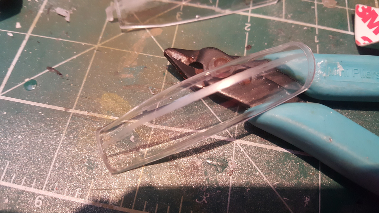

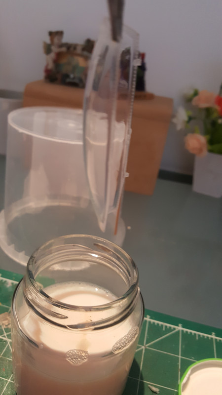

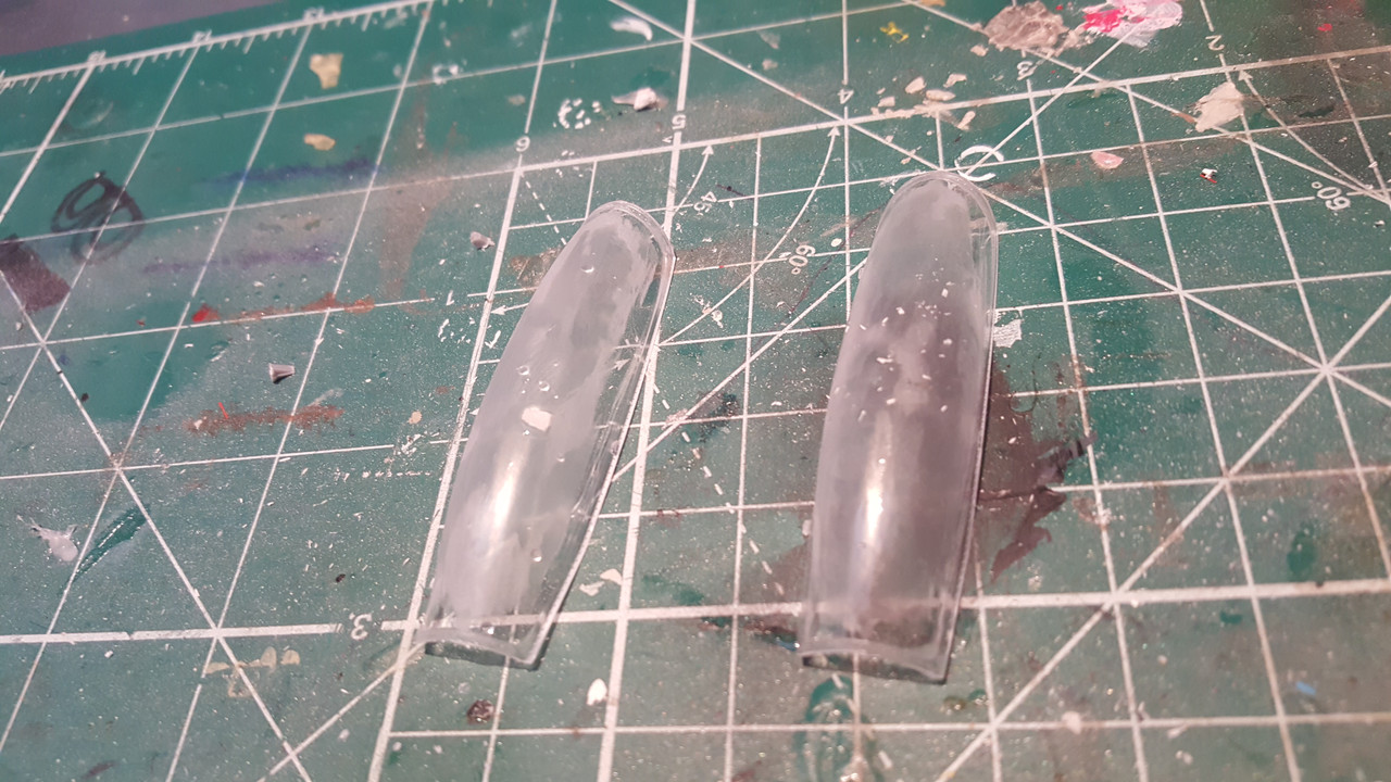

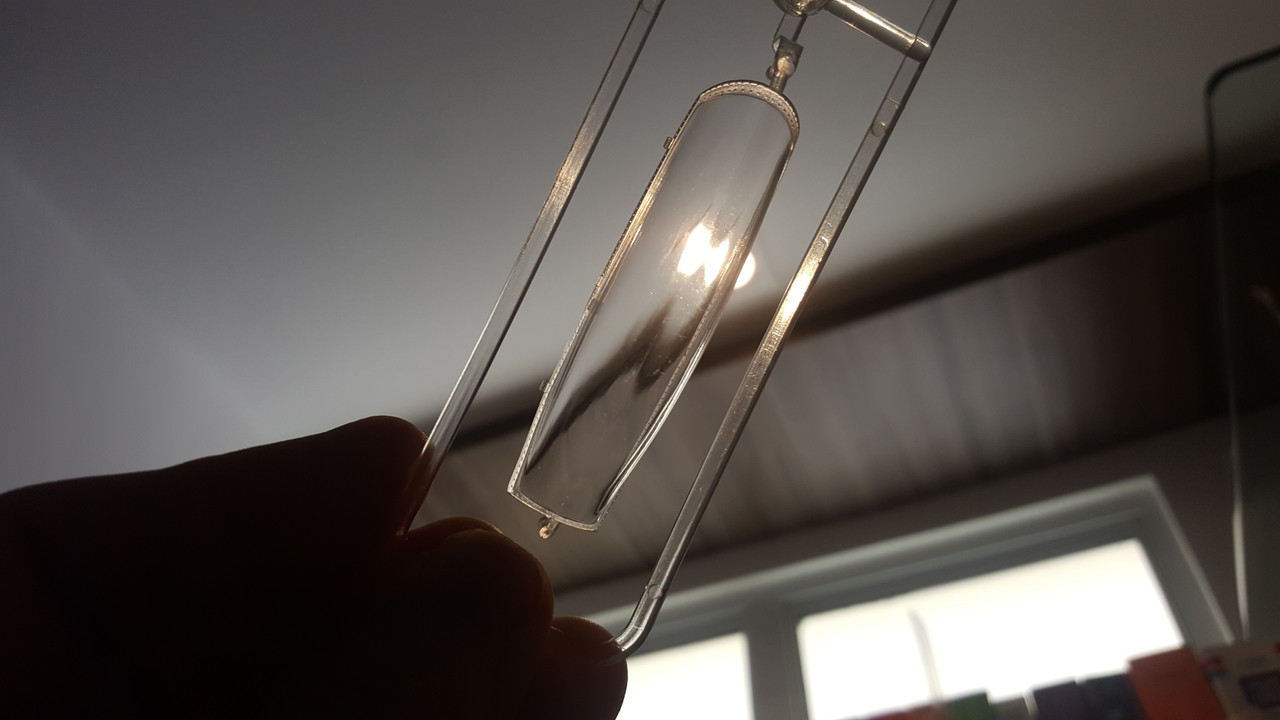

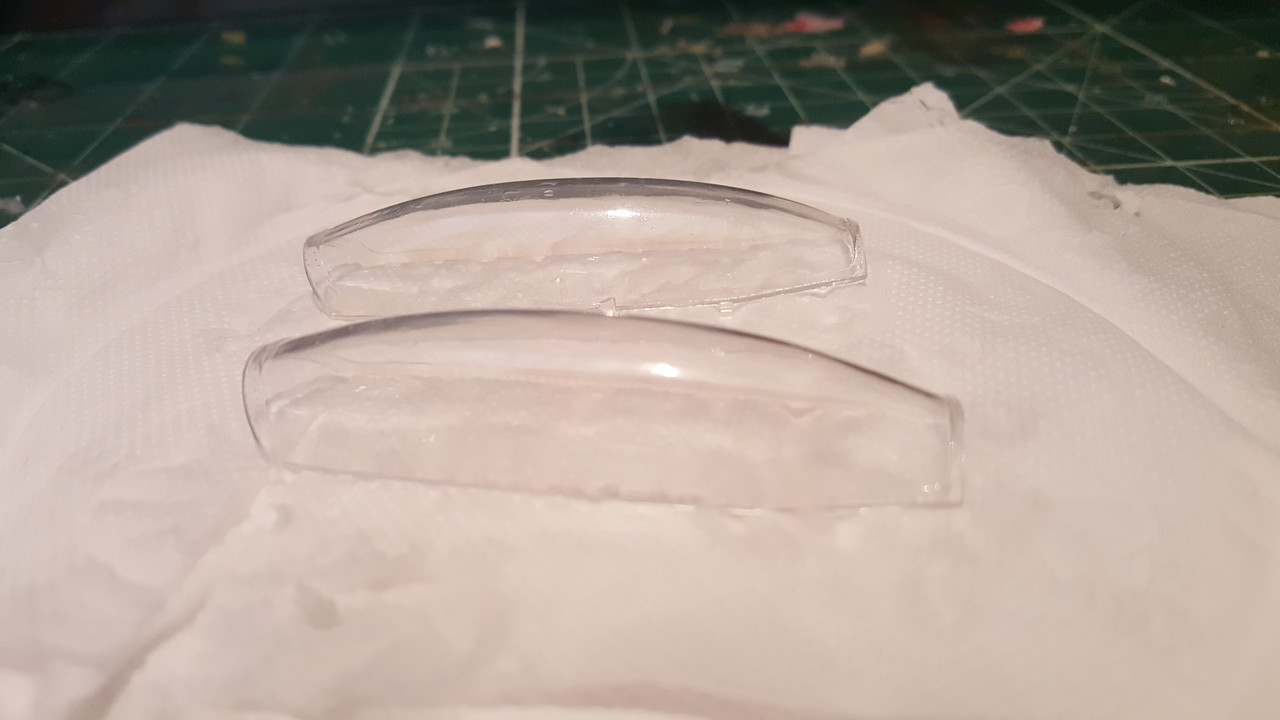

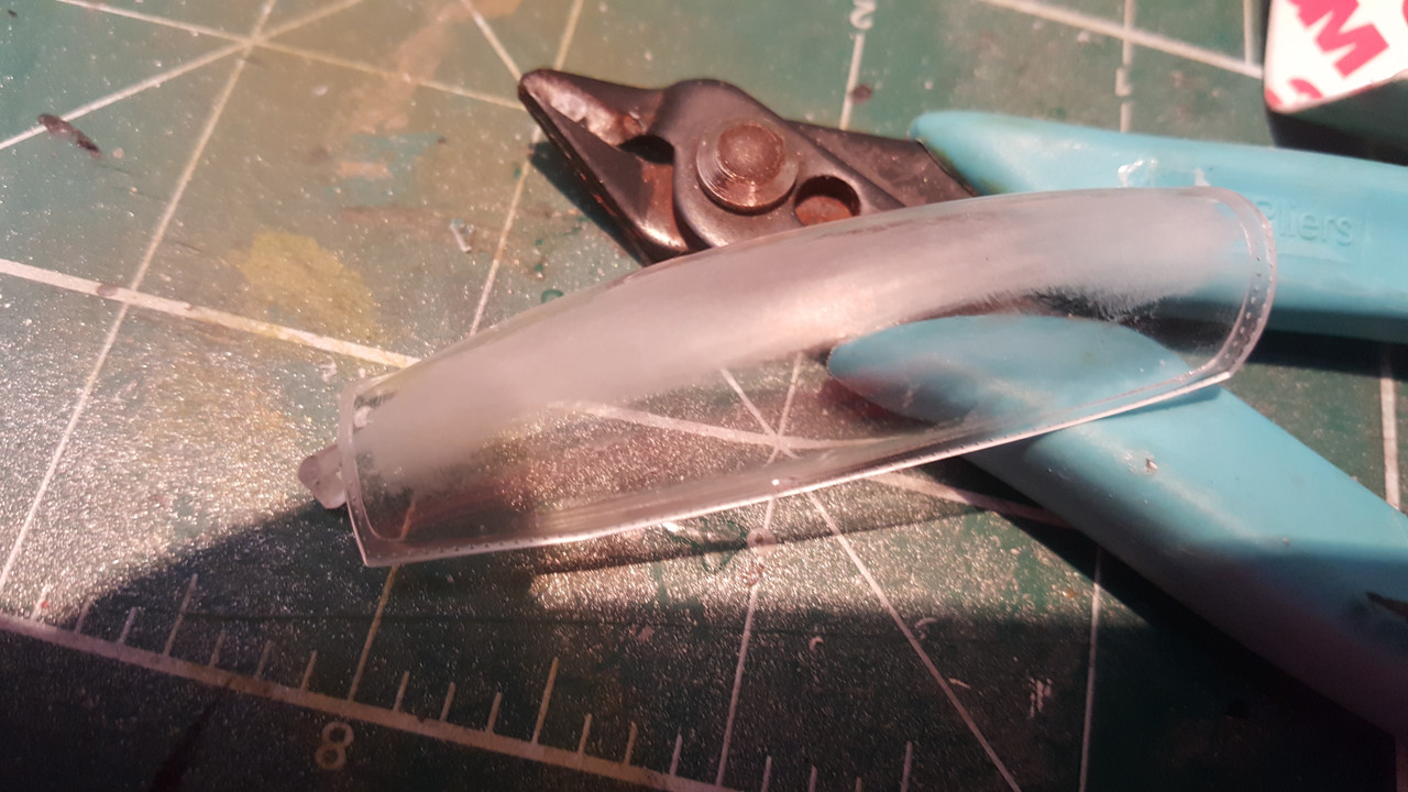

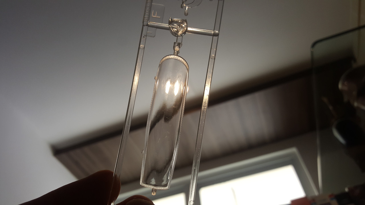

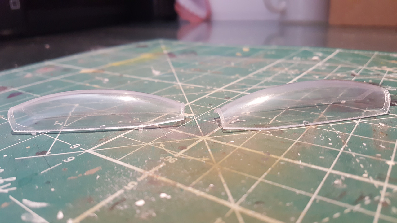

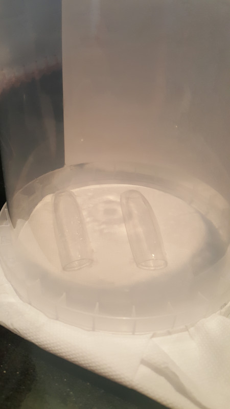

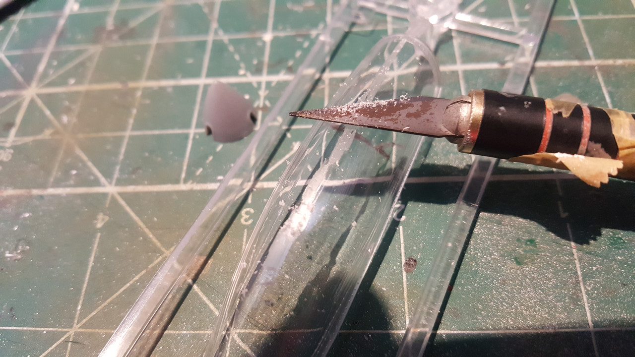

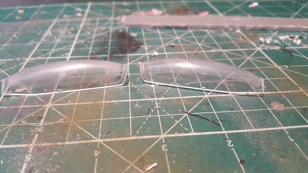

Relativamente recuperado da.raiva e do prejuízo que os kits de resina me deram, resolvi mexer com os canopis, que tinham linhas de injeção bem no meio.
Então, resolvi removê-las:.

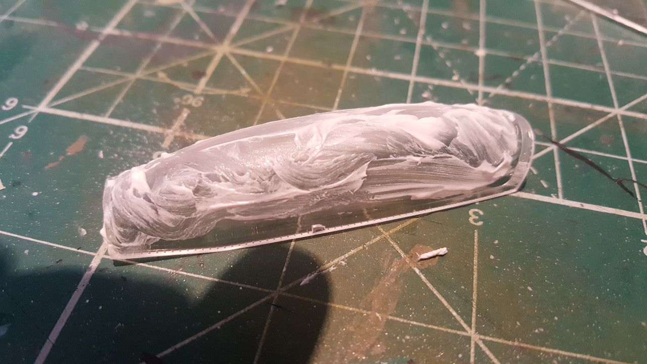

1. Raspei a linha de injeção com um estilete.
2. Iniciei o trabalho com lixas...
800
1500
2000
Pasta de dentes ( :mrgreen:
Após isso, lavei as peças e, após secas, mergulhei na cera brilho fácil e pus para secar sobre um papel toalha e cobri para não pegar poeira.
O resultado:
Até breve.
Re: T-27 Tucano 1/48 Hobby Boss - EDA
Excelente trabalho nos canopi.
Novamente, muito obrigado pela aula "passo a passo" nesse processo de polimento das peças.

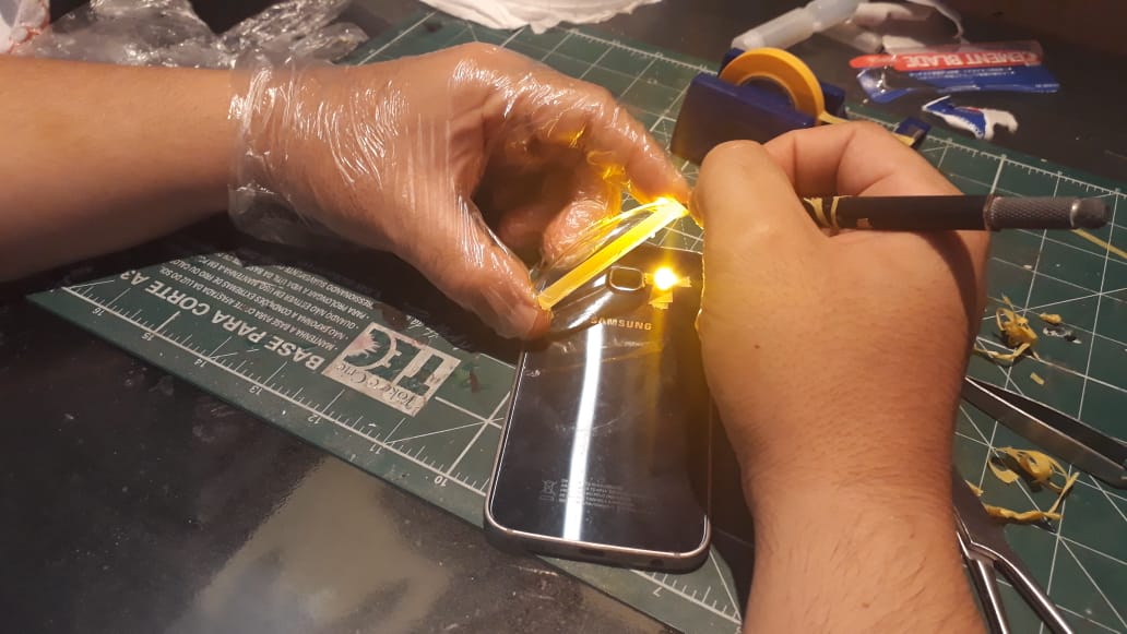

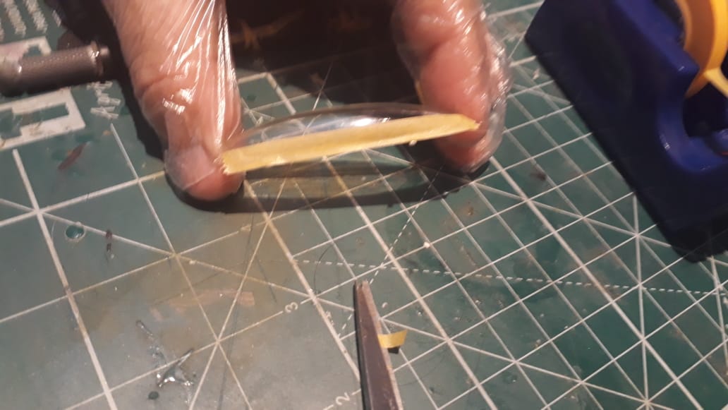

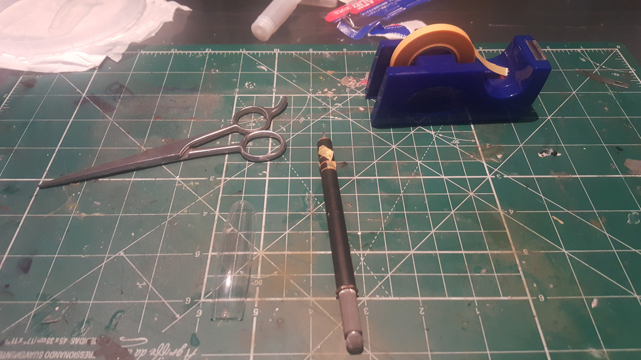

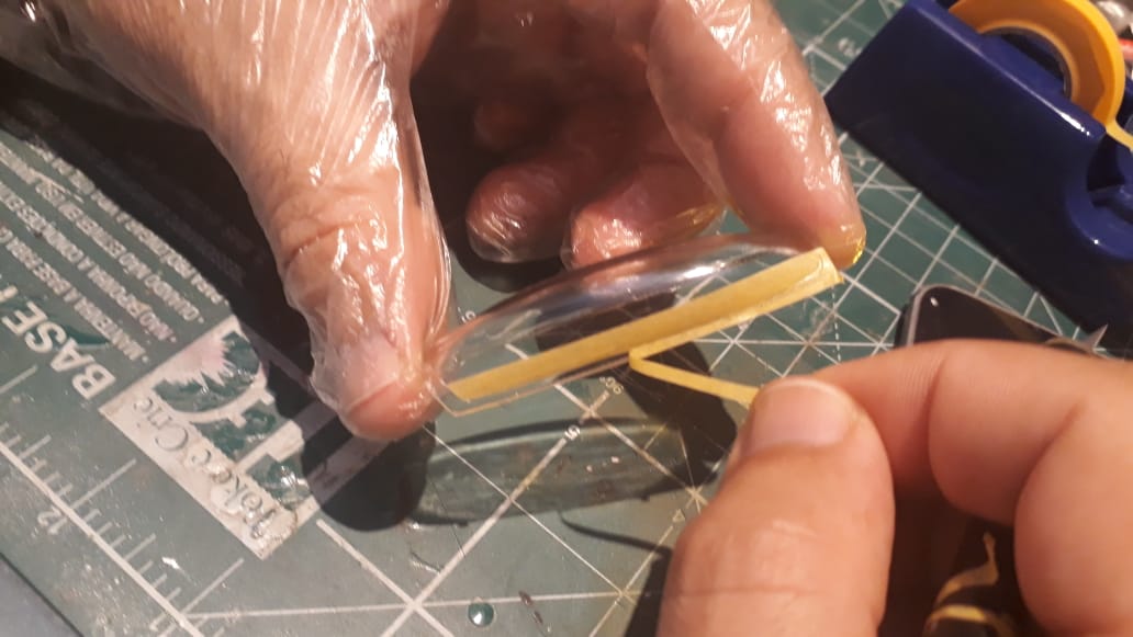

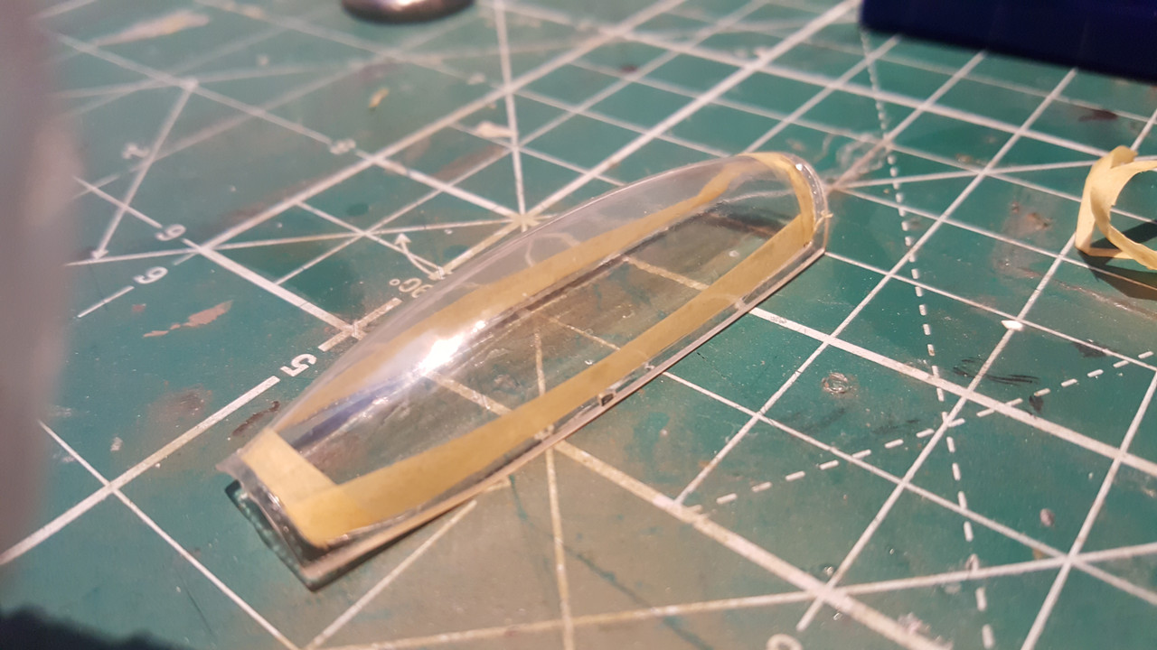

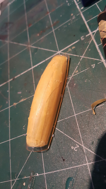

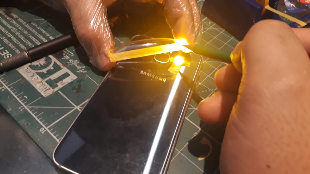

Hoje a tarde foi de mascaramento externo e interno dos canopis. Para isso, segui a seguinte regra e materiais
Iniciando pela parte interna... Sempre usando como molde, para o corte da fita, o lado oposto ao do que seria mascarado...
Marcando com um lápis, sobre a luz da lanterna do celular....
E passando o estilete, com lâmina nova e em uma única passada, sem pesar a mão.
Depois é só puxar...
Concluida a parte interna....

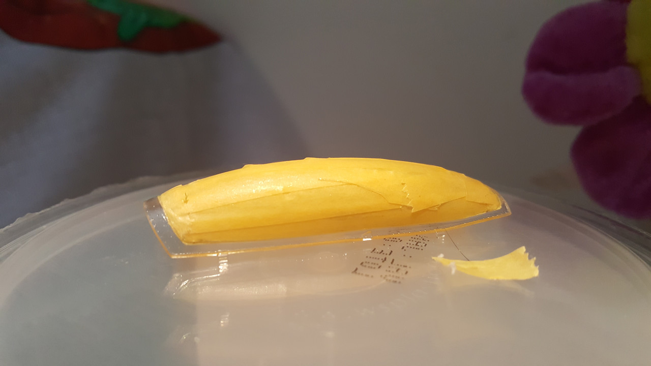

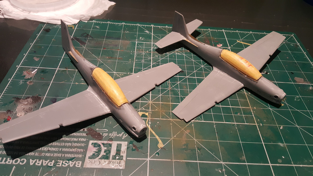

Fiz os mesmos passos para a parte externa e preenchi tudo com fita..
Canopi no ponto de primer e pintura

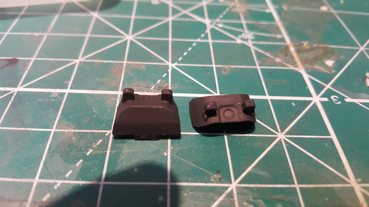

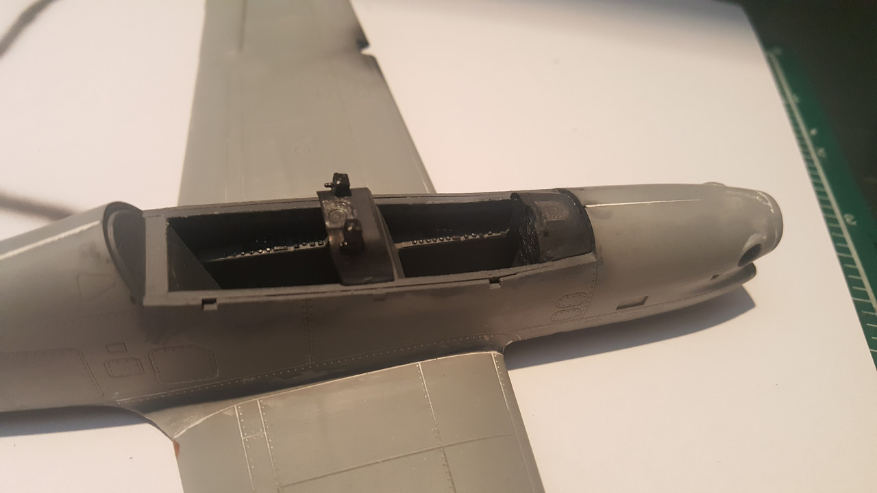

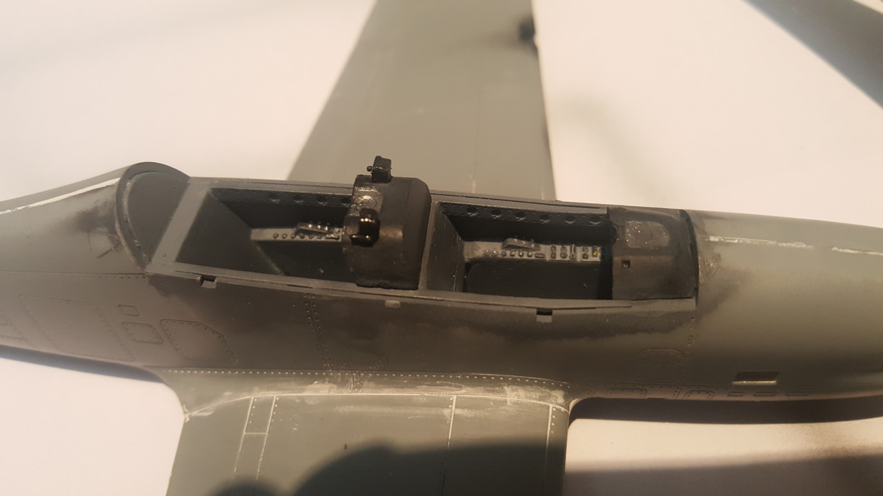

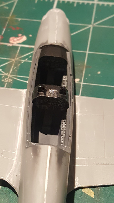

Hoje o dia não foi lá muito produtivo....

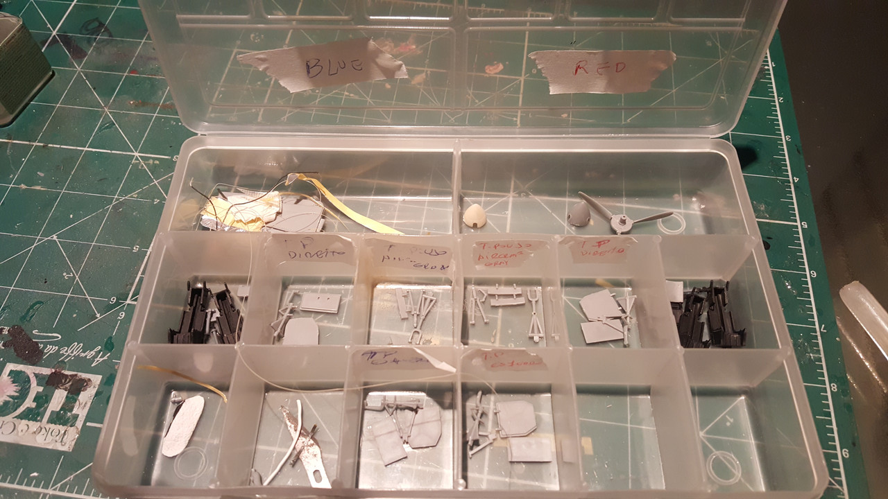

Apenas separei dos sprues e limpei as partes dos trens de pouso.....
E montei as proteções do paineis....

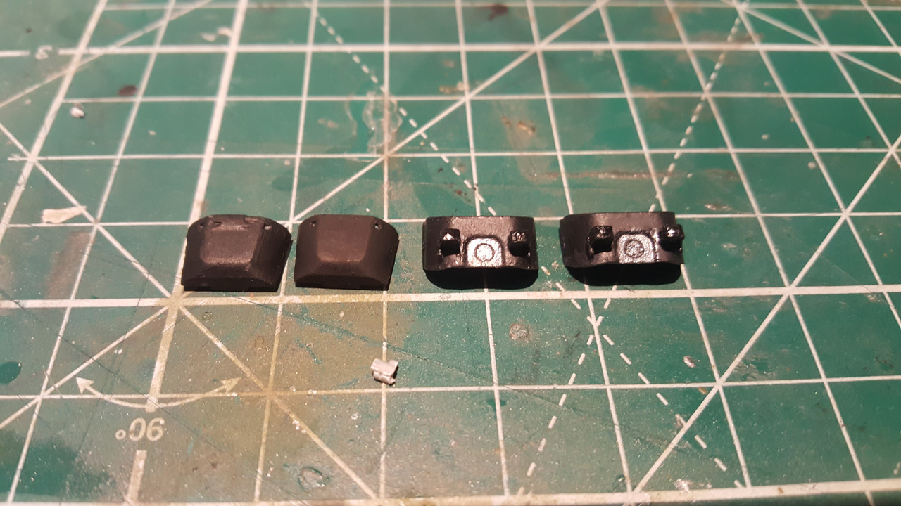

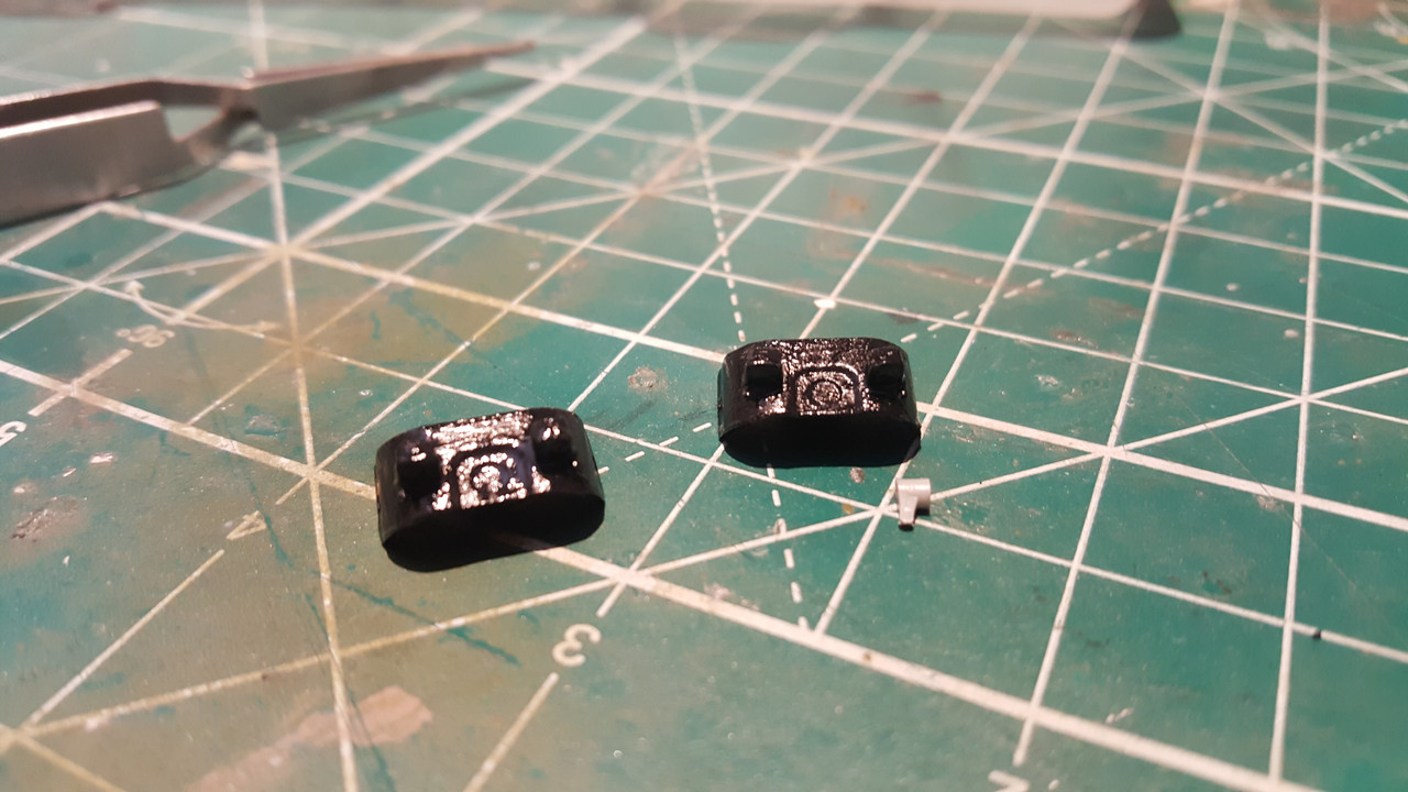

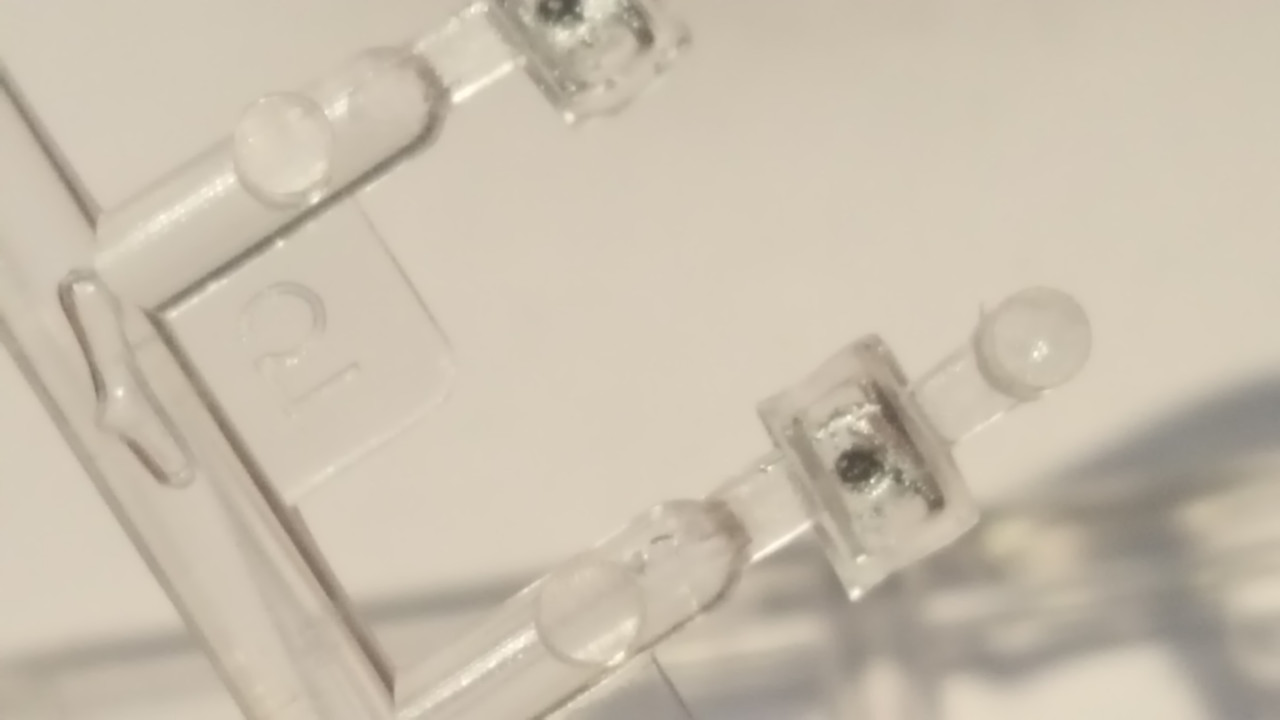

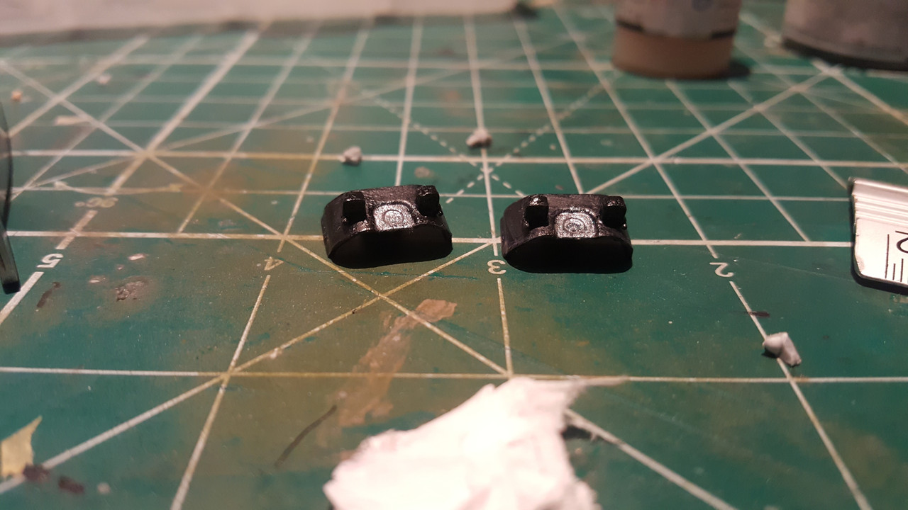

Dando prosseguimento à saga, pintei a parte interna dos canopis e aproveitei para dar um "up" nas coberturas dos painéis, pois estavam com uma pintura chapada.

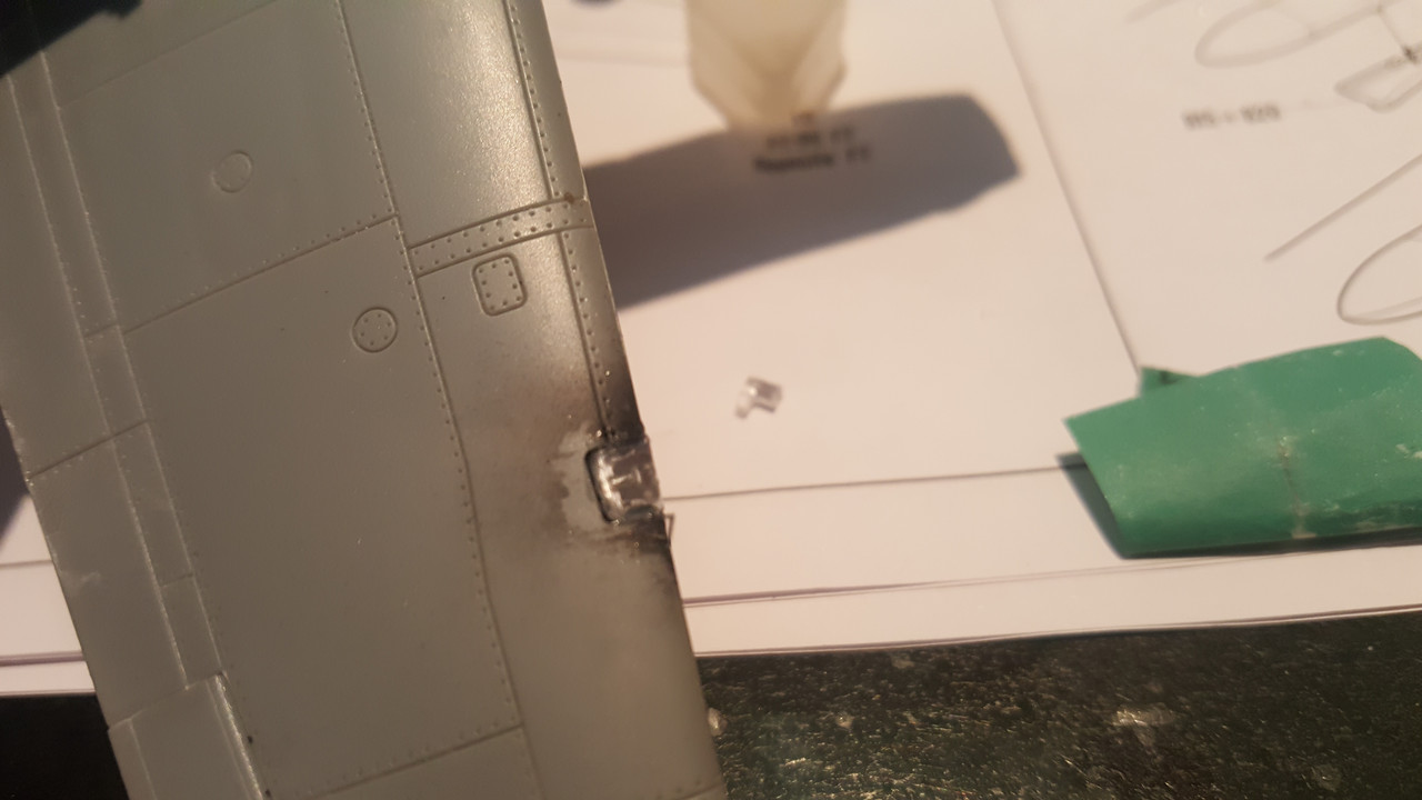

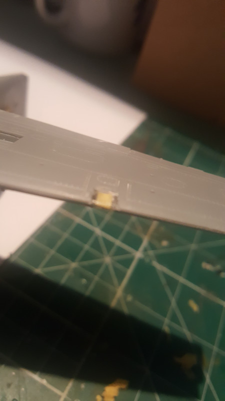

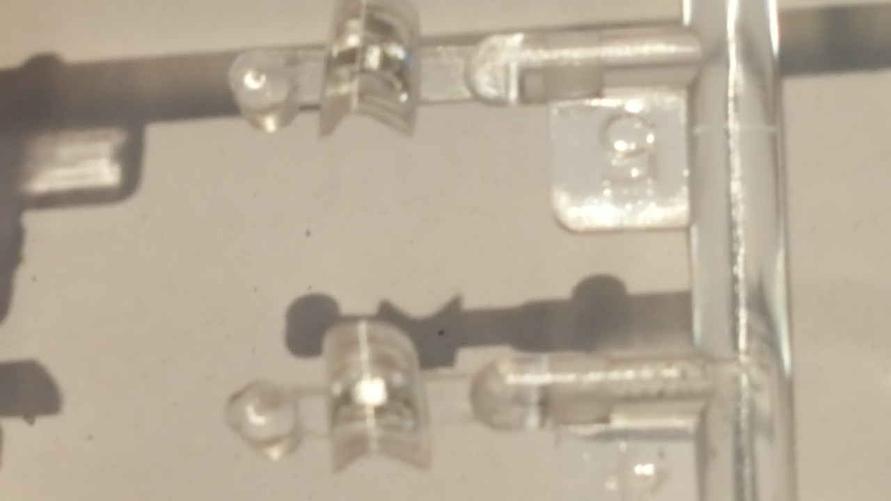

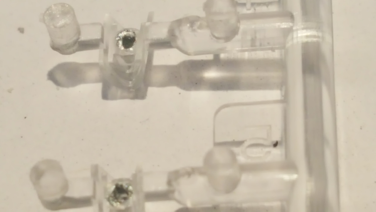

Após pensar bastante em como reproduzir os faróis das asas, percebi que por dentro da coberta transparente há furos....
Não sei se forma pensados para isso, mas o fato é que coloquei uma gotinha de tinta alumínio dentro e estavam feitos os faróis

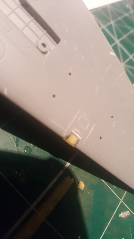

Com o mesmo cinza que utilizei para pintar o cockpit, ei uma mão nos nichos dos faróis e colei as peças transparentes com cola transparente revell

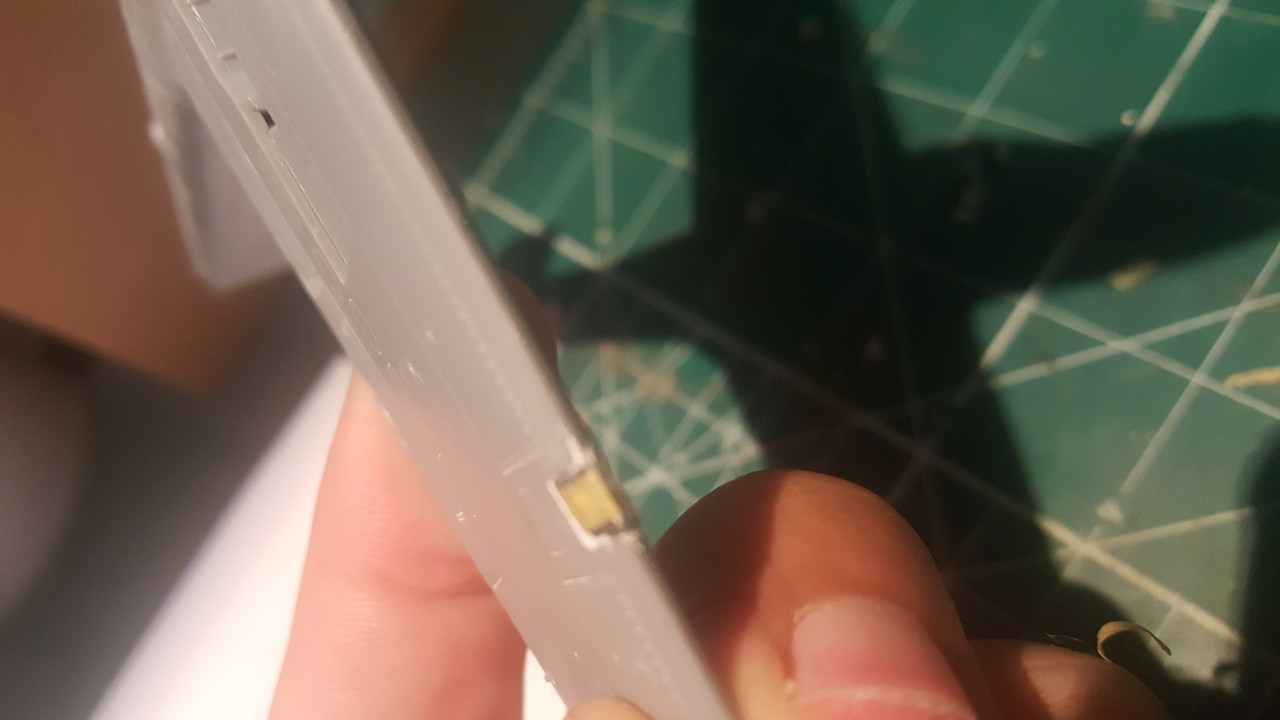

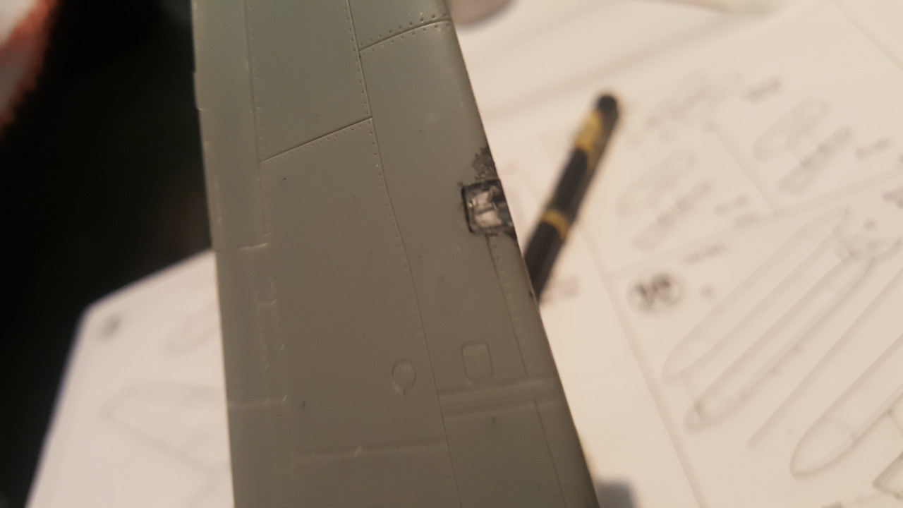

Aqu percebi uma falha no kit....
Veja uma foto de um dos faróis da asa do kit....
E do avião real....
Notem que a parte transparente fica apenas em baixo e pega um pouco do bordo de ataque.
Por isso, fiz pequenas máscaras para proteger o que deve ficar transparente e o restante será pintado

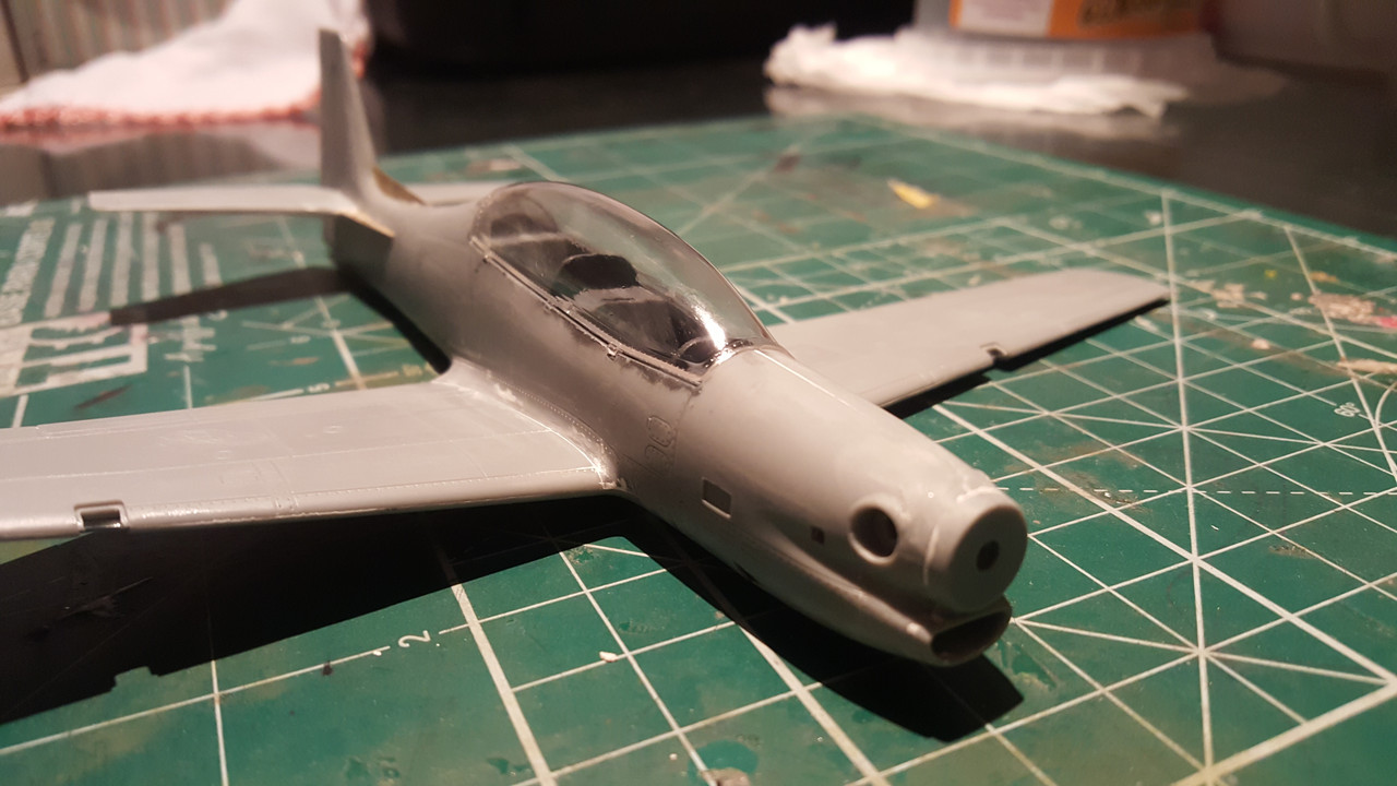

Por fim, com gotículas de cola transparente revel, fixei temporariamente os canopis e as aves estão prontas para o primer.
Agora é esperar a chuva passar e o tempo ficar mais seco para passar o primer.
