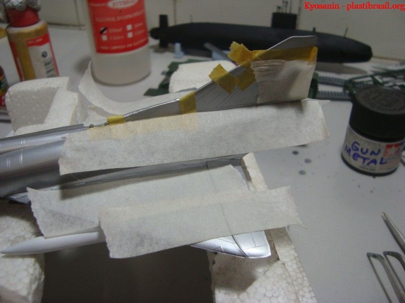

Bem... vamos mascarar para pintar as parte brancas..
Jogar uma tinta de leve e
Voilá.. ficou assim.

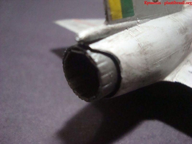

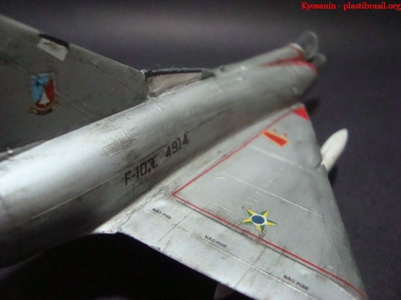

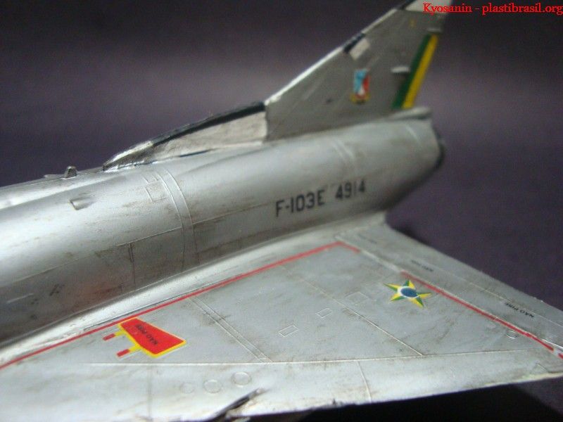

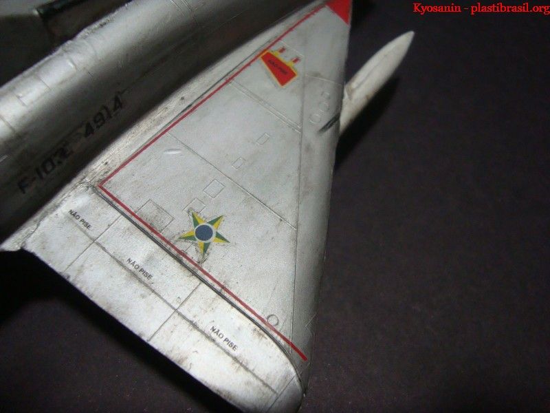

Nesse modelo em específico eu fiz uma nova experiência que foi realizar um "Dry Brush" usando Giz Pastel.
Não usei o tradicional wash pois as linhas são em alto relevo (Die Heller!)
Então..
Molha-se o pincel na Cera Brilho Fácil incolor e depois no Giz Pastel (tipo milanesa sabe, ovo e farinha.. tá.. tá.. péssimo exemplo)..
Tira o excesso em um pedaço de papel e passa no avião no sentido do vento..
A sujeira excessiva pode ser removida com cotonete embebecido em Brilho Fácil.
Usei dois tons (preto e cinza escuro) para fugir do monocronismo.
VERNIZ FOSCO (SPRAY ACRILEX)
FIM

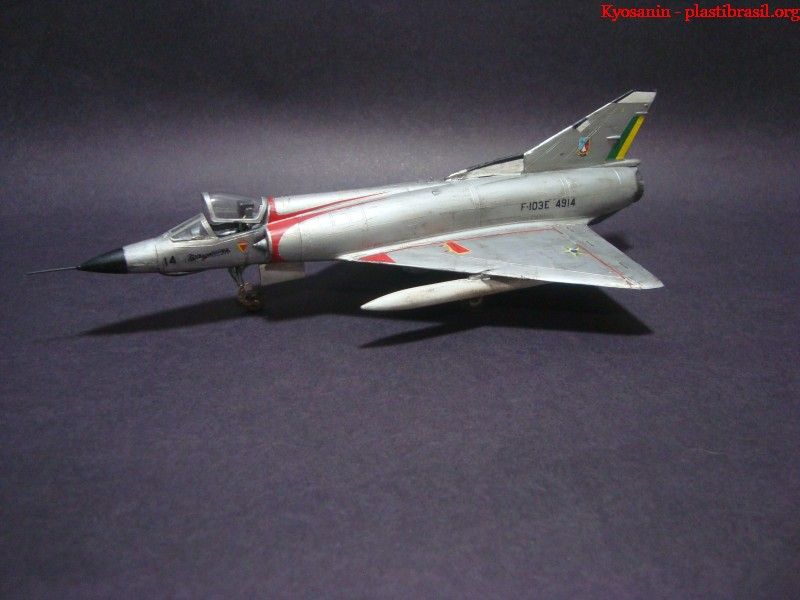

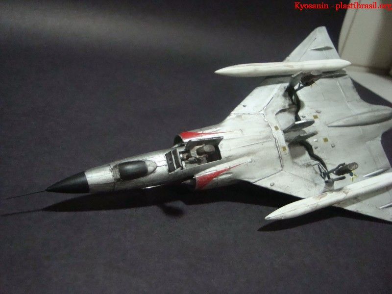

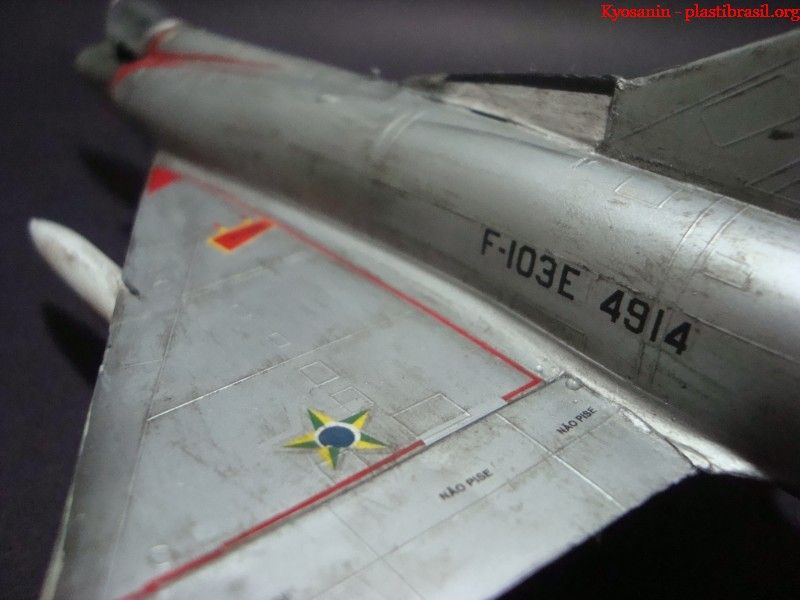

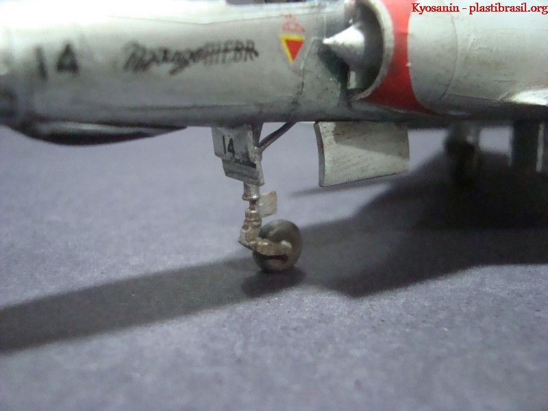

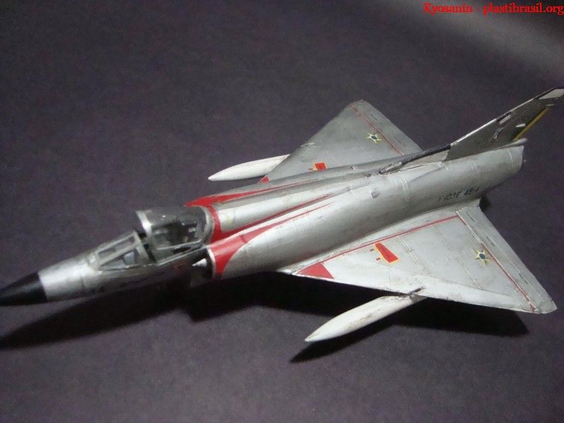

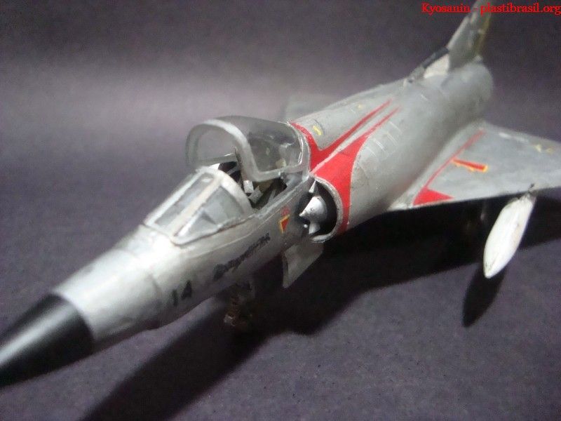

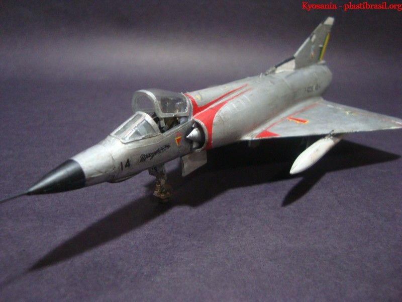

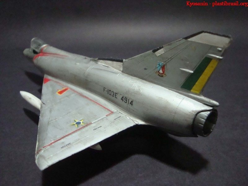

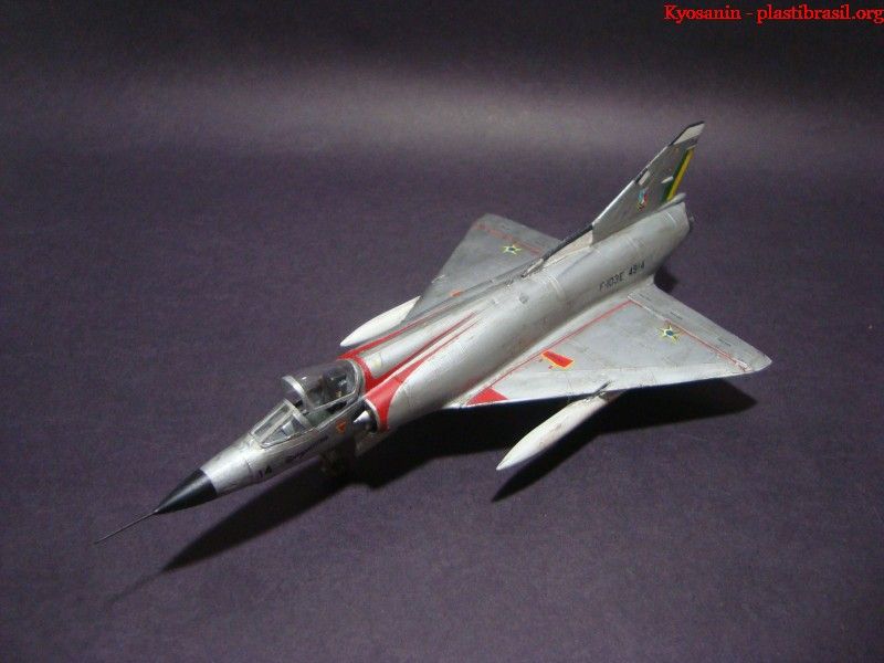

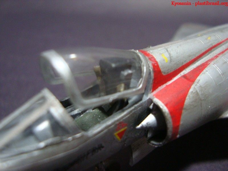

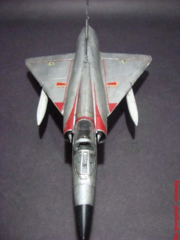

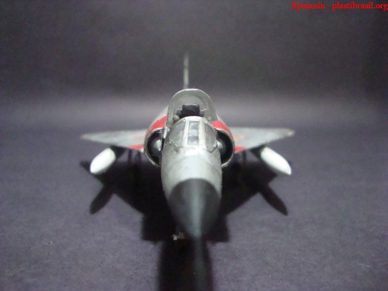

Eis o resultado e as fotos finais.
Obrigado a todos que acompanharam.
Fiquei satisfeito com o resultado final, haja vista que o kit é uma porcaria.. o efeito metal velho ficou como eu queria (mais ou menos)..
