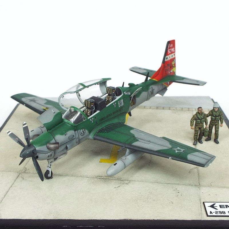

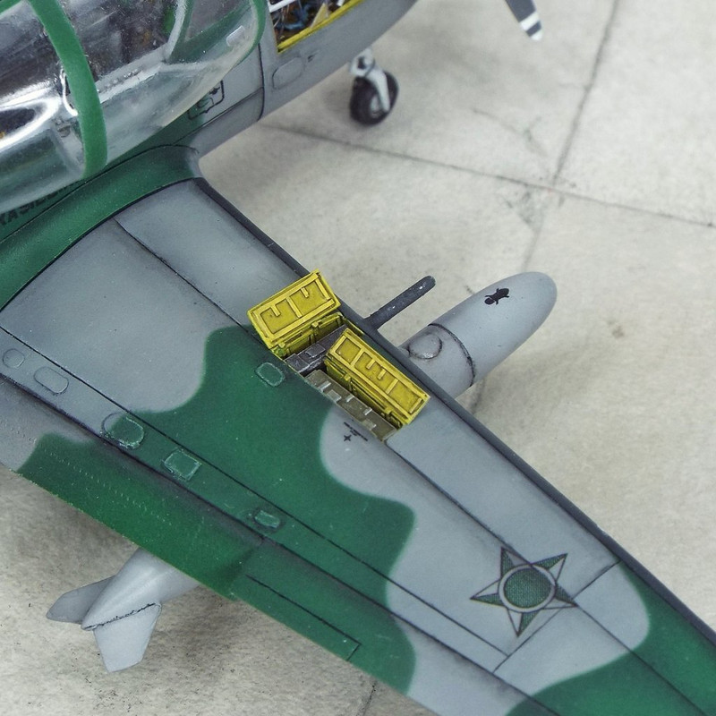

Fala galera!
Finalmente essa montagem chegou ao fim. Gostaria de dizer algumas considerações:
Após tudo que enfrentei, posso dizer que os desafios e frustações são muitas. Por mais que eu admire demais o trabalho do fabricante em disponibilizar um kit artesanal dessa aeronave fantástica, o kit realmente é para poucos.
Os mais experientes ou então fiéis à 1/72, com tempo e dedicação conseguirão um resultado muito legal. Mas se esse for seu primeiro kit em resina, ou então nunca refez as linhas de um kit, por exemplo, sugiro aguardar um pouco para colocar esse kit na bancada.
O resultado final me agradou, apesar das maluquices que fiz no modelo ainda me senti um pouco limitado pelo kit, e talvez a sensação de "correção" ao invés de "adição" tenha contribuído bastante para isso. Mas enfim, acho que valeu muito a pena, aprendi demais nesta montagem, e agora quero ficar um bom tempo sem resina na bancada
Um resumo do que foi feito no kit:
- Scratch painéis e interior do canopy
- Scratch motor
- Scratch metralhadora
- Scratch bagageiro
- Scratch trem de pouso dianteiro
- Correção da "Barriguinha" da aeronave
- Linhas de painel refeitas
- Porão do trem de pouso principal refeito
- Decalques da Estrela FAB refeitos
- Imãs nos tanques de combustível e hélice
- Decalques personalizados para versão "90 Mil" impressos pelo Abel
- Painéis e escotilhas feitos em alto relevo com Plasticard
- Abertura do canopy
Deixo meu muito obrigado a todos que acompanharam, elogiaram, criticaram, deram idéias e sugestões, visitaram e comentaram o tópico

Re: Embraer A-29B Super Tucano "90 Mil" - Duarte 1/72 [Finalizado]
Vou te falar Yuri, o que vc fez nesse modelo é impressionante mesmo!
O Duarte tem o grande mérito de desenvolver esses kits em resina para nós, correções para outros e, como ele acompanhou a sua montagem, certamente irá usá-la como referência para as atualizações.
Falar que o resultado ficou excelente não exprime tudo o que vc fez nesse kit!!!
olhando o que era o kit é o que foi feito dispensa qualquer comentário, só posso aplaudir
- Thunderbolt
- Mensagens: 15593
- Localização: Sorocaba-SP
- Curtiram: 17 vezes
Devo concordar que esse kit é para poucos.
E com absoluta certeza você é um deles.
Resultado fantástico nesse A-29.
Todas as correções e adições no avião, o trabalho nos pilotos, a customização dos decais e o trabalho feito na base tornaram esse sem dúvida alguma um dos seus melhores trabalhos.
Kits em resina não admitem choradeira nem mi, mi, mi (ou você monta, ou não monta).
O A-29 1/72 não poderia ter sido melhor representado.
Só posso lhe dar os meus mais sinceros parabéns.
Muito obrigado Érico!!!Chicabum escreveu:Vou te falar Yuri, o que vc fez nesse modelo é impressionante mesmo!
Seria sensacional ter esse kit atualizado, durante a montagem conversei com alguns modelistas que desistiram de comprar o kit depois de ver o trabalho necessário nele, e outros que não conseguiram finaliza-lo.
