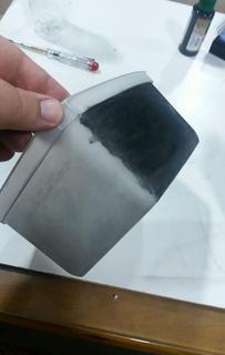

Oi
Acrilex é assim mesmo, voce esta fazendo certo, precisa bem mais que 3 demaos para cobrir se diluir em agua, para agilizar eu uso secador de cabelo no morno entre as demaos
a tinta serve perfeitamente para o hobby, tanto que a revel e humbrol acrilica tem o mesmo comportamento
por serem todas acrilicas puras a base de agua, que nao tem tanta opacidade como as tintas de solvente. isso nada tem a ver com ser tinta de hobby ou nao.

Re: Mais um iniciante na área!
Uma forma melhor de trabalhar com acrilex é usar as brilhantes diluídas em álcool isopropílico.
Eu usei muito e me dava bem com elas. Só parei de usar porque perdi a paciência de fazer as misturas e comecei a usar Gunze.
Gunze no aerógrafo é um monstro de tinta. Uma vez que usa não tem como voltar para Acrilex.
Na minha opinião Acrilex funciona só que não é tinta para principiante. Veja bem:
- precisa sacar muito de misturas se quiser fazer um trabalho legal.
- precisa ter boas referências de cores impressas.
- precisa mandar bem no aerógrafo.
- precisa dominar a relação diluição/pressão.
Não entendo essa de indicar uma tinta tão manhosa para iniciantes.
Quer fazer um avião todo preto? Compre um potinho de tinta tamiya preta e uma lata de ECO 5000. Você vai pintar teu avião todo e ainda vai sobrar tinta pra mais um monte de avião.
Se você desistir do hobby, é só botar pra vender o potinho usado. Vende rapidinho.
Detalhe: seu primeiro trabalho vai ficar uma caca até com Tamiya; só que seu aprendizado será muito mais rápido e menos frustrante.
