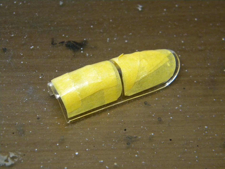

Prosseguindo com o trabalho, montei o visor de tiro e seu suporte sobre o painel do piloto. Depois colei a parte frontal do canopi, antenas de resina e PE.
Montagem do trem de pouso, com detalhes em photoeteched.
Fiz as mascaras para o canopy, cockpit e baias do trem de pouso.
