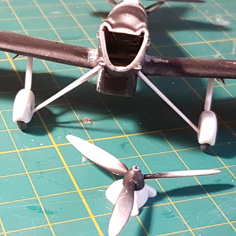

Trabalho da manhã: trens de pouso checados e alinhados, asas niveladas, armado e perigoso. :bala:
Esse foi o trabalho com as metralhadoras e canhão, substitui o que veio no kit por agulhas de injeção. Nos pods das asas, fiz uma fenda para encaixar a agulha, achei mais fácil do que usar uma broca.
Depois de pronto:
É claro que num trabalho desses, furei, cortei, ralei e queimei os dedos. Mas valeu a pena. :aeee:
Uma recomendação, as sobras de agulhas são perigosas, então devem ser apropriadamente descartadas. Nunca use o lixo normal.

os dedos sofrem mas vale a pena, né? rs
Ficou legal o resultado.

Ele de frente assim e sem as hélices parece que está gargalhando. kkkkkkk
Excelente trabalho com as agulhas!
Agora tem que ir pra manicure fazer a recuperação dos dedos.

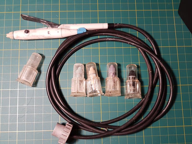

Somente por curiosidade, este é o meu aerógrafo Aztek/Testor de ação simples, comprei há uns 20 anos. Uso compressor com motor de geladeira, sem controle de pressão.
:roll: :lol:
