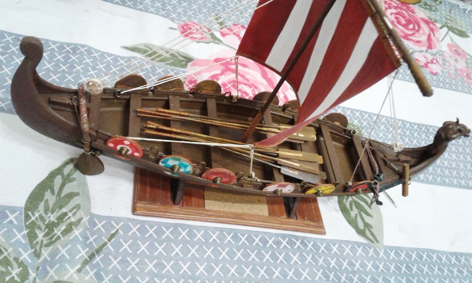

Atualmente inicei a construção do barco Drakkar usado pelos vikings, usei materiais reciclados e madeiras comuns, aos poucos vou conseguindo alguns resultados, e vou postando as fotos aqui e no meu blog da construção.

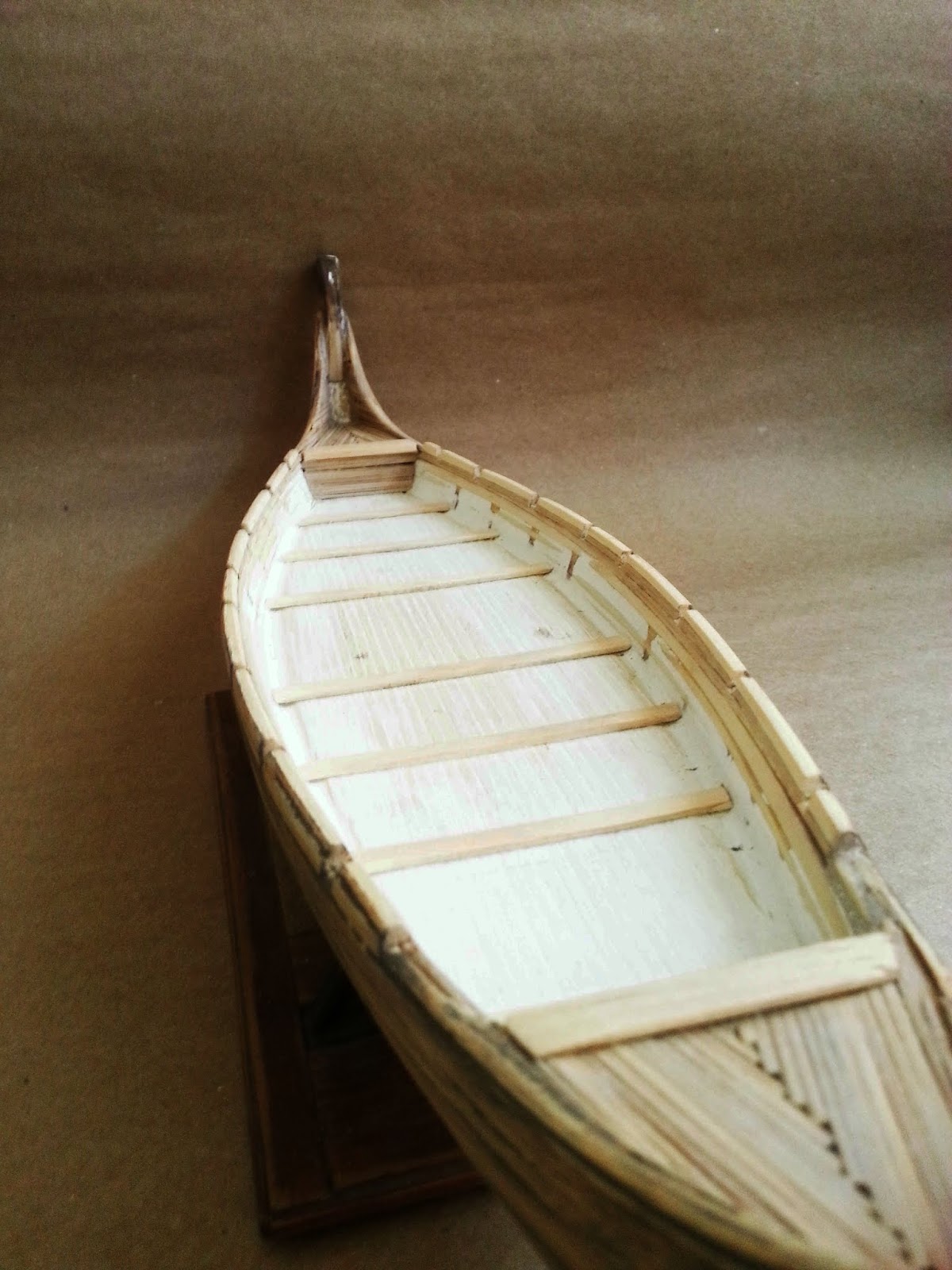

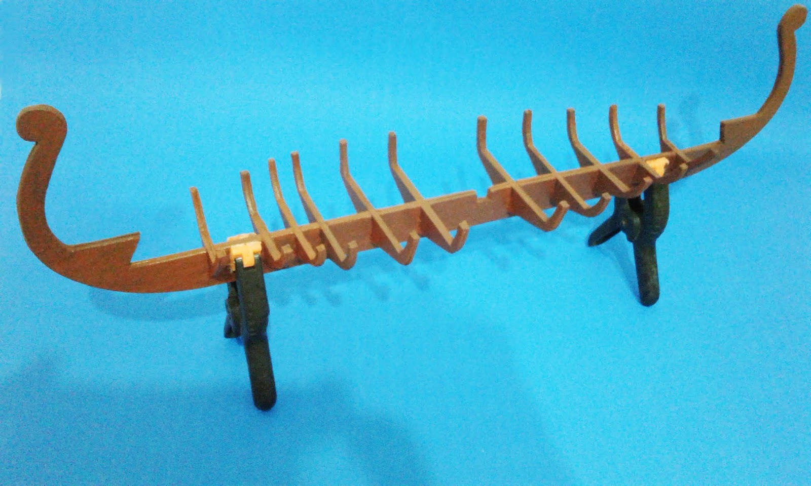

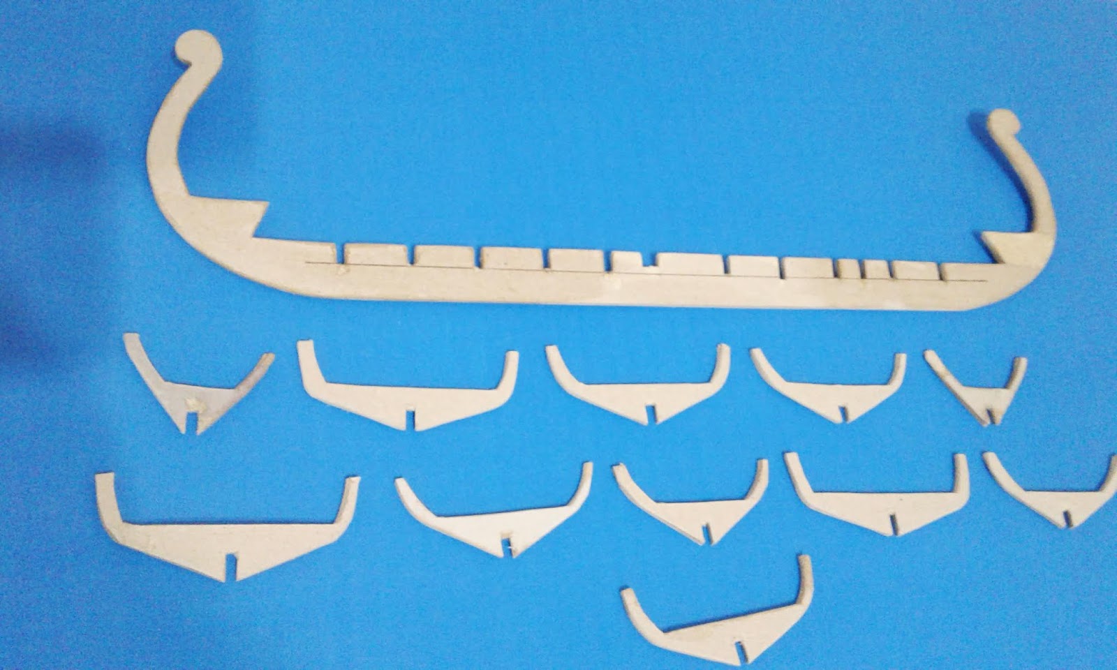

Aqui está o esquema da construção das cavernas, de um esquema que se baseia na montagem em papel.

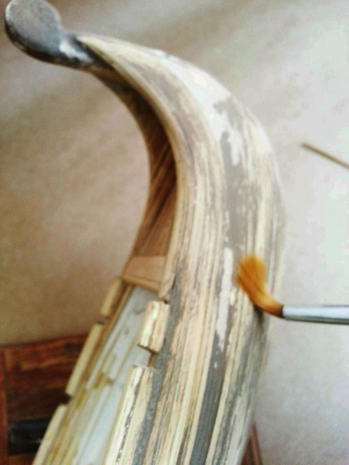

Aqui comecei a passar as primeiras camadas em madeira e depois comecei a fazer o trabalho de lixa.

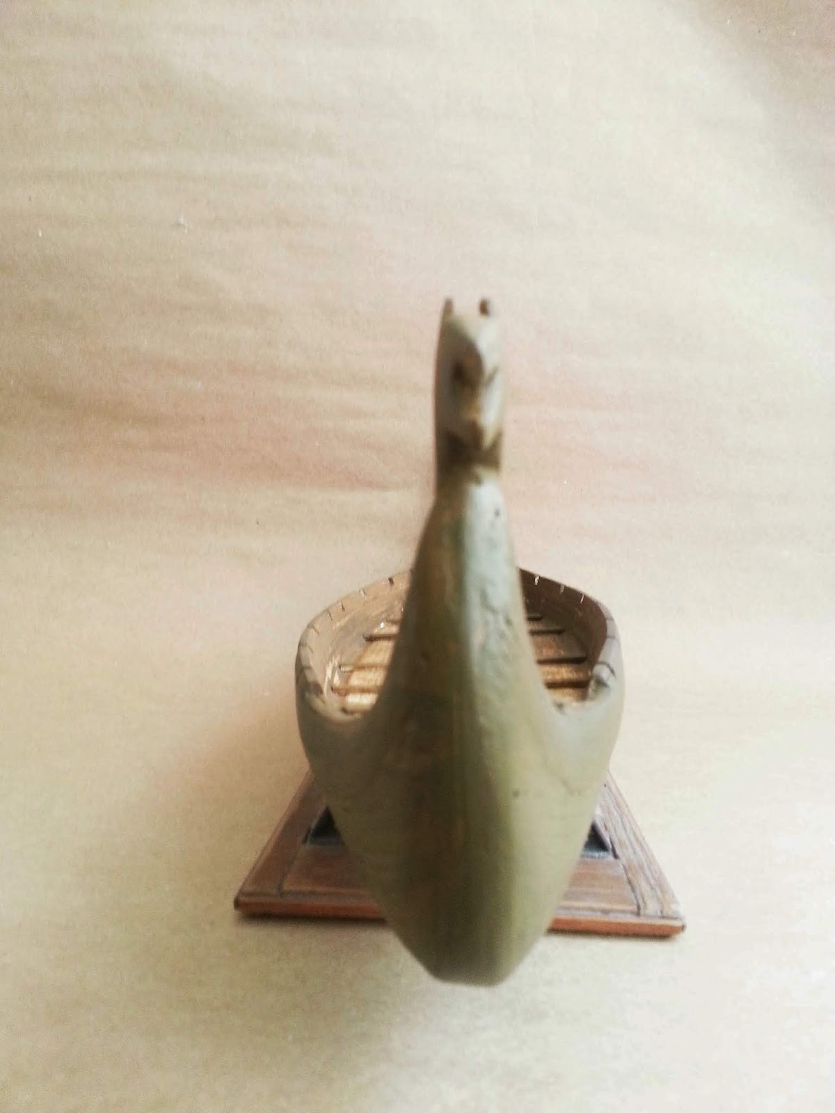

Aqui passei uma camada de tinta marrom, para iniciar o selamento

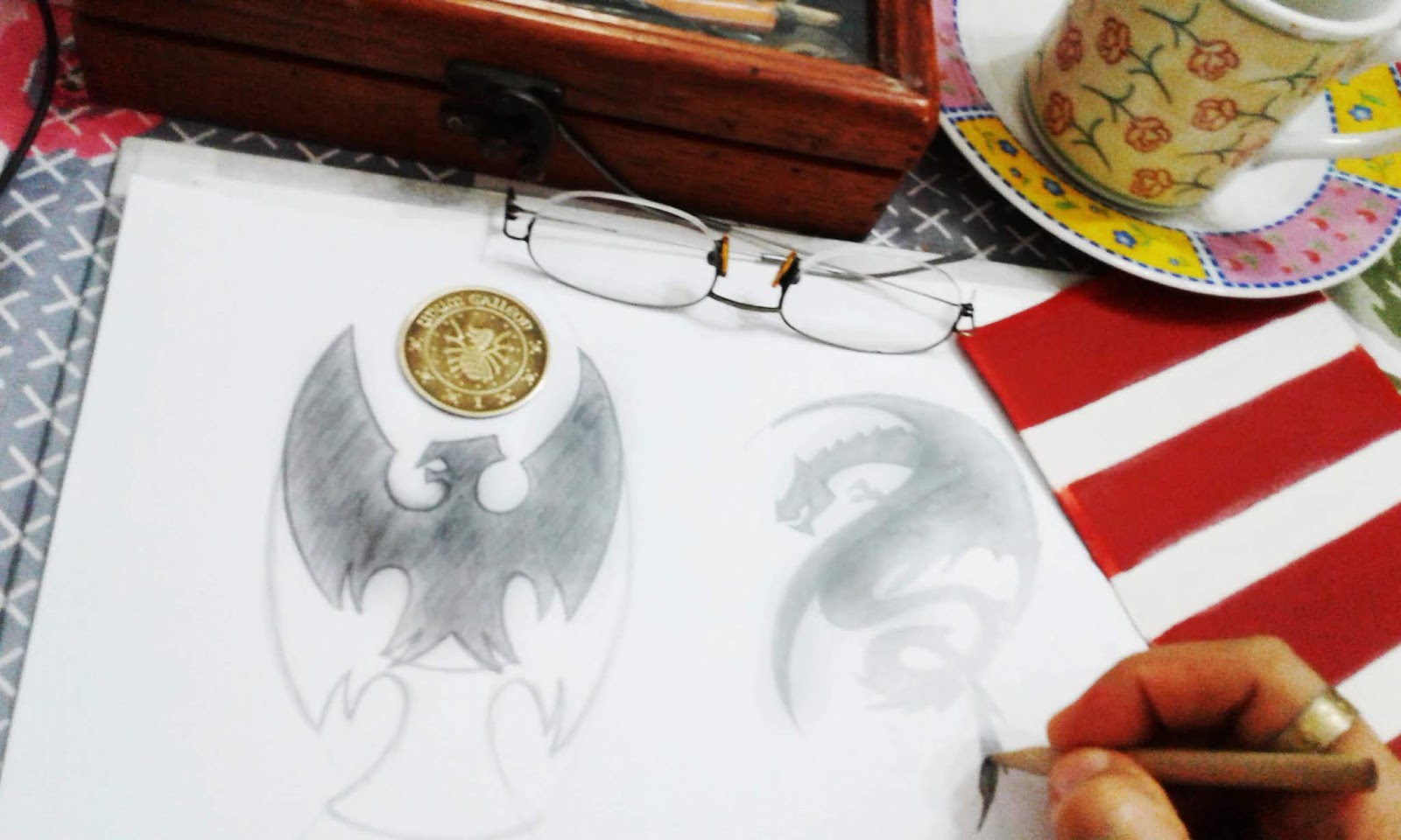

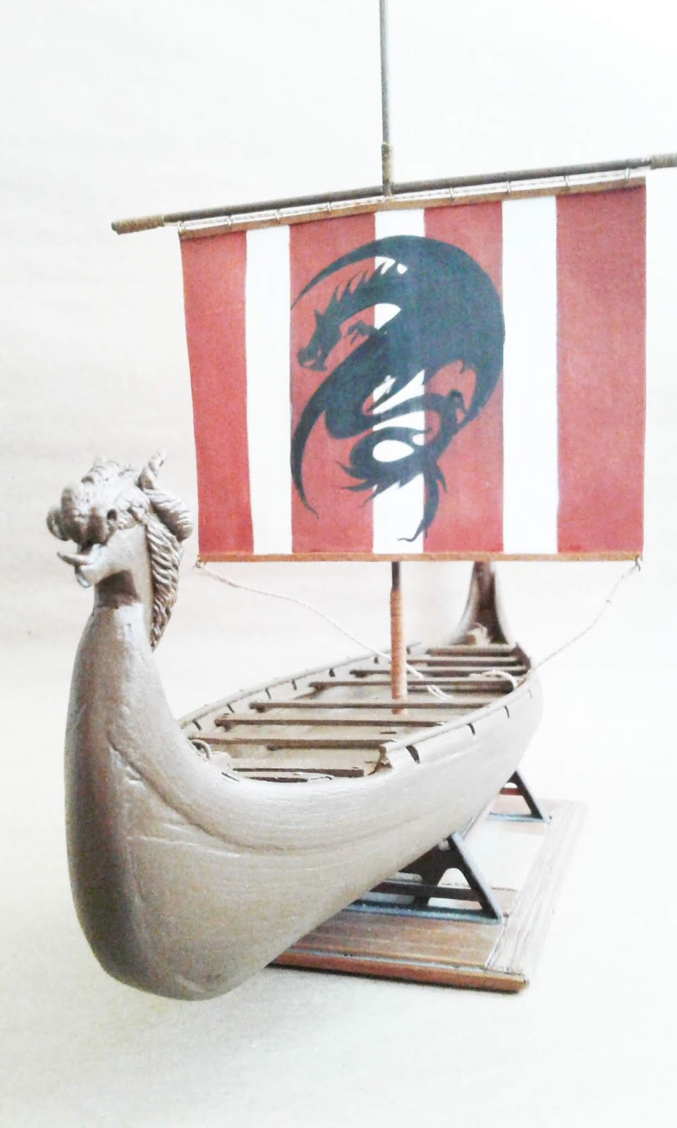

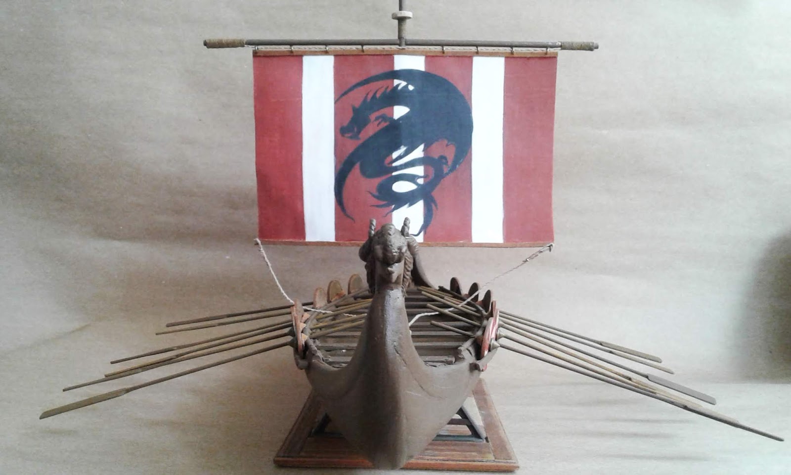

Aqui eu fiz um pequeno esboço para o desenho do dragão para passar para o tecido para a construção da vela

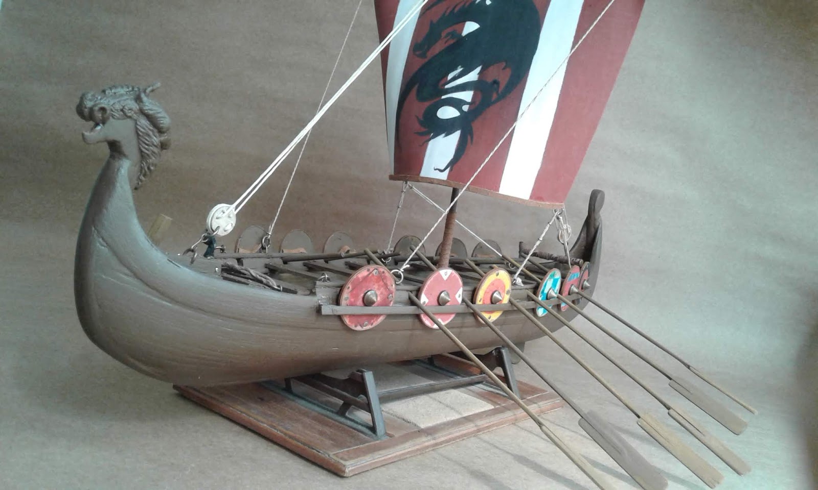

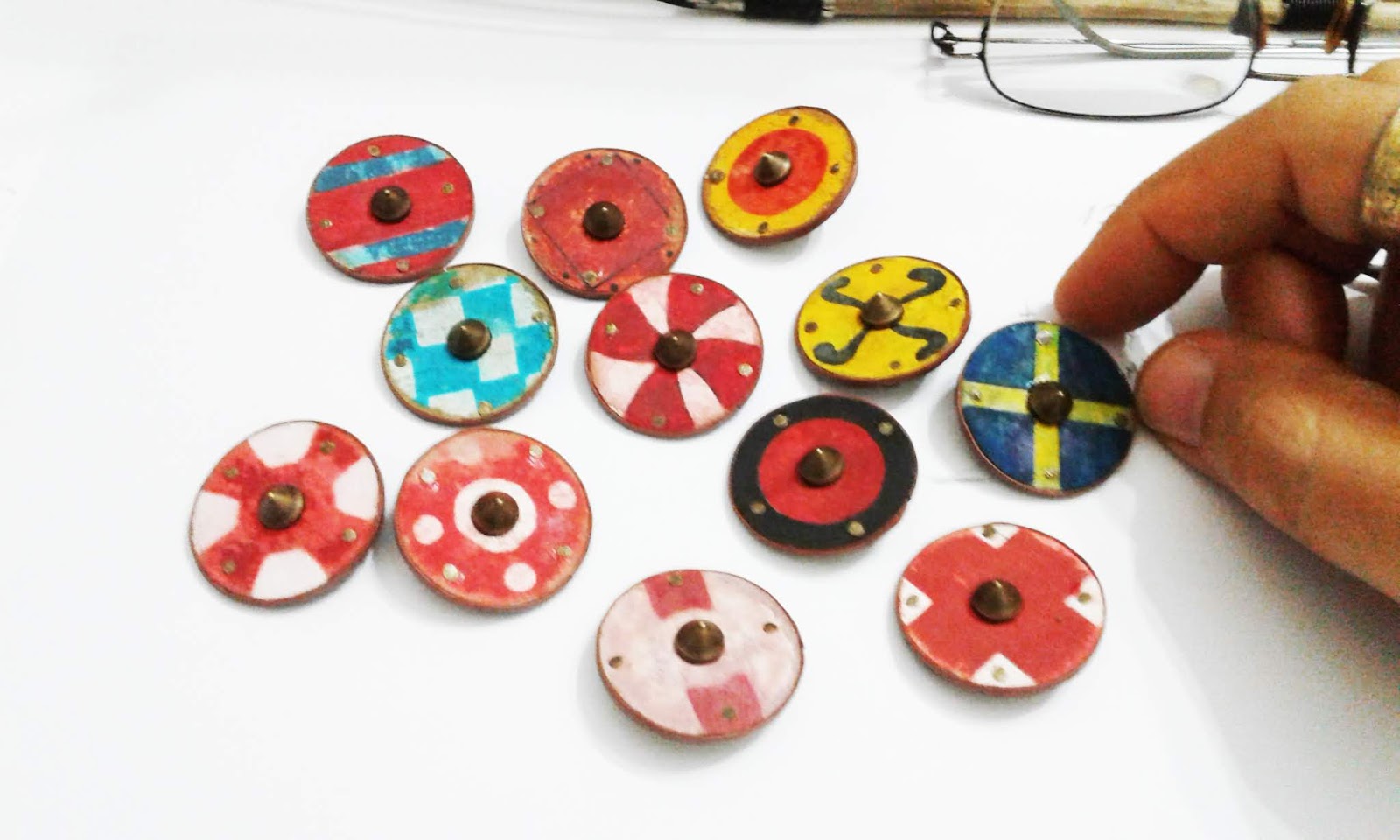

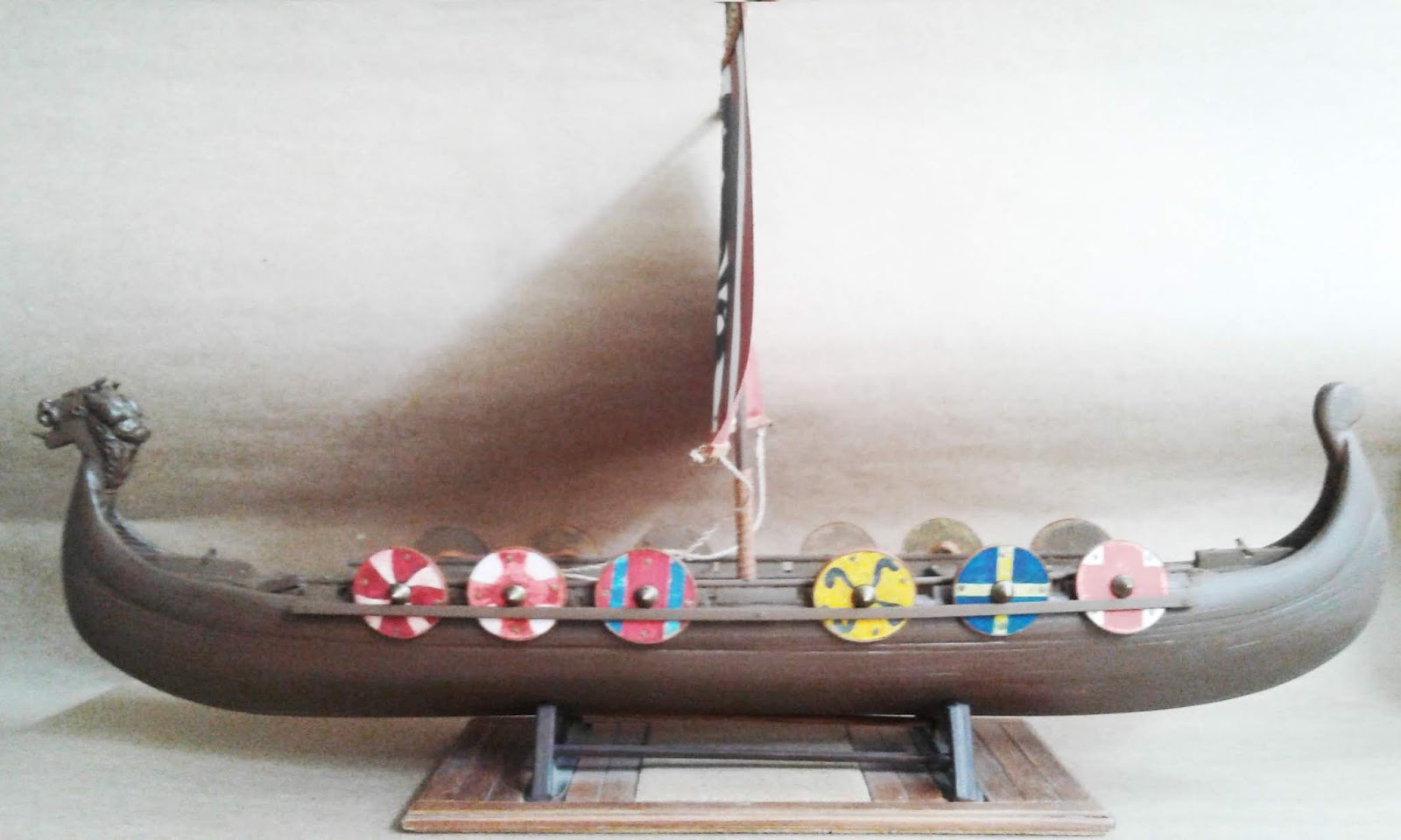

Com base em alguns desenhos fiz o escudo com papel grosso e fino com simbolos viking

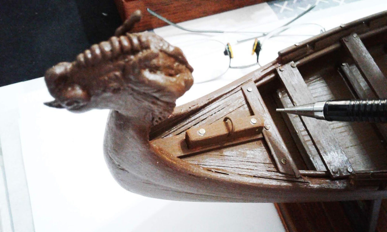

Essa peça ira fixar a bigota e as amarras da corda da vela e mastro
Peça para fixar o mastro

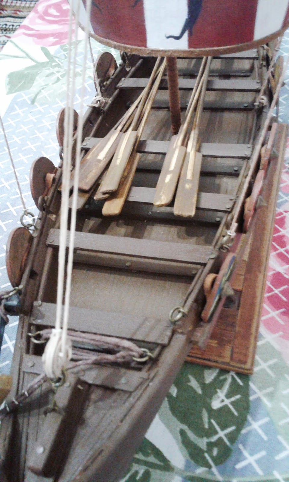

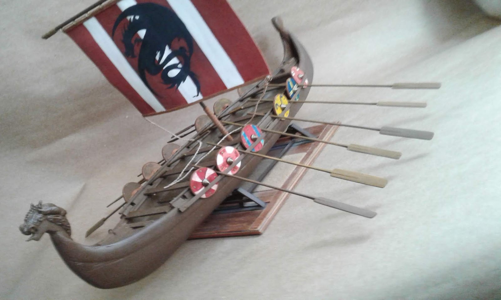

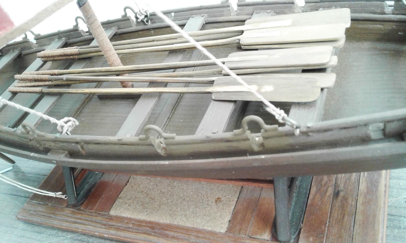

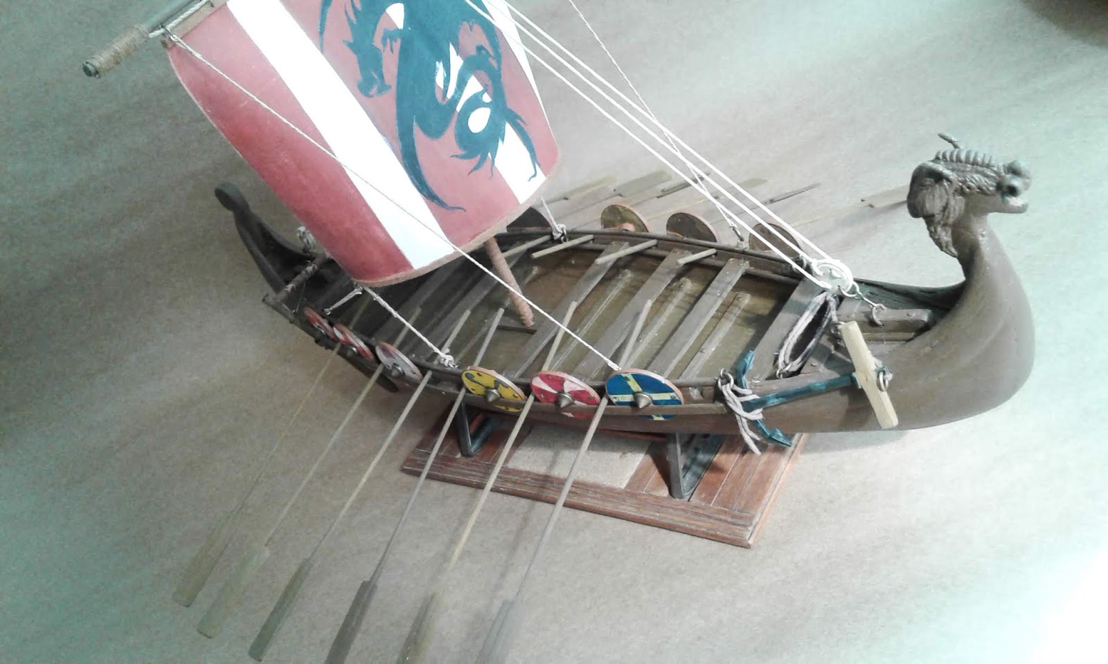

Remos colocados no barco

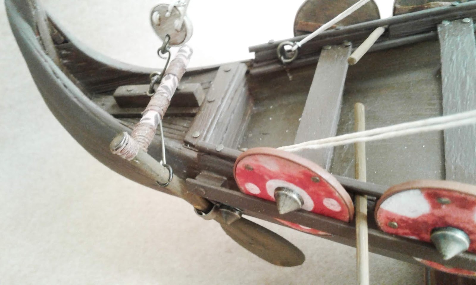

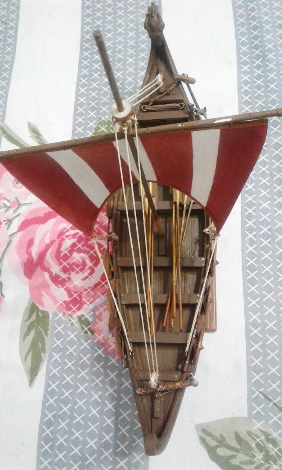

Preparando para colocar as cordas

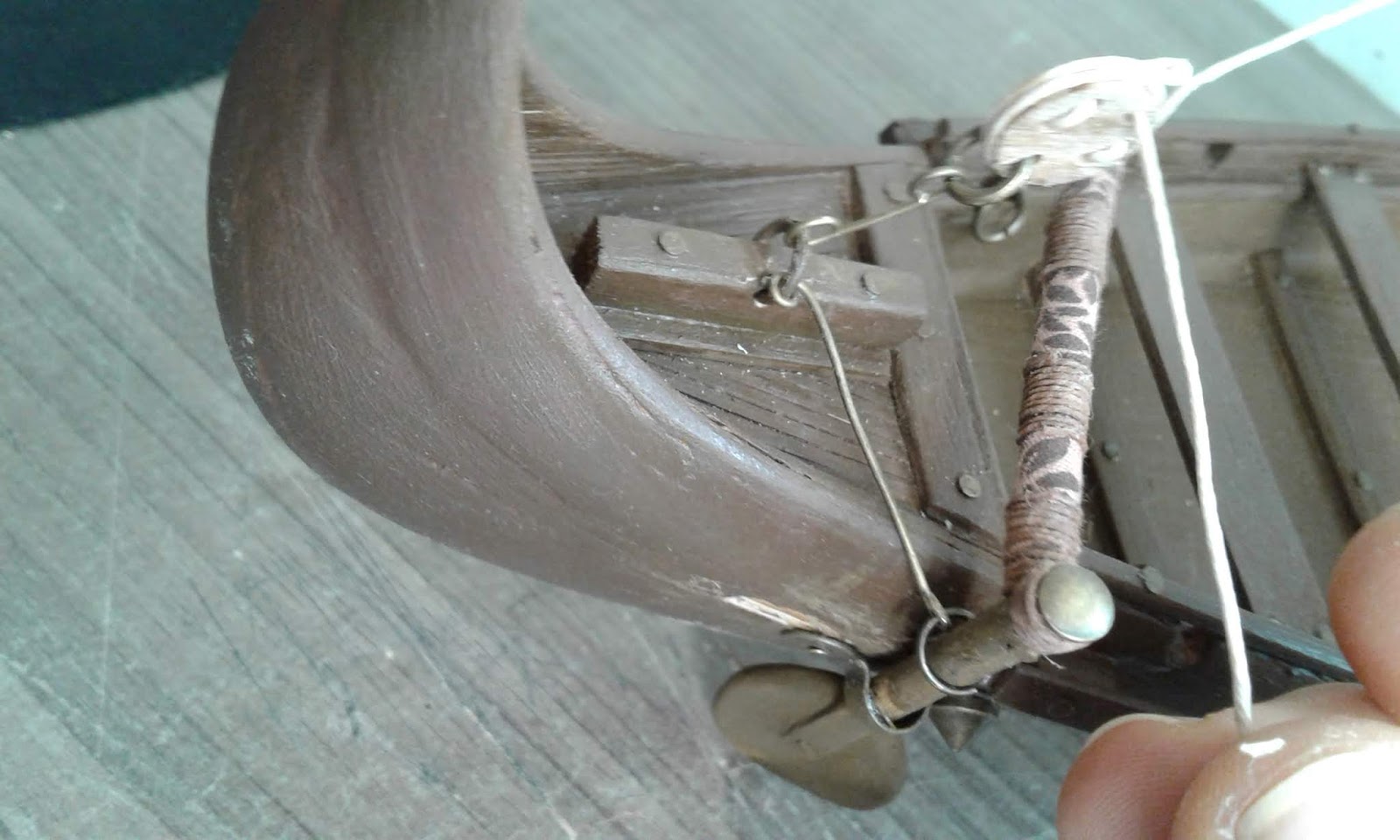

Aqui eu usei um pedaço de arame para prender o leme e deixar um pouco mais ajustado no barco
Aqui sao os remos no barco, eu podia deixar essa area livre, apesar que alguns barcos vikings tem bancadas de assento

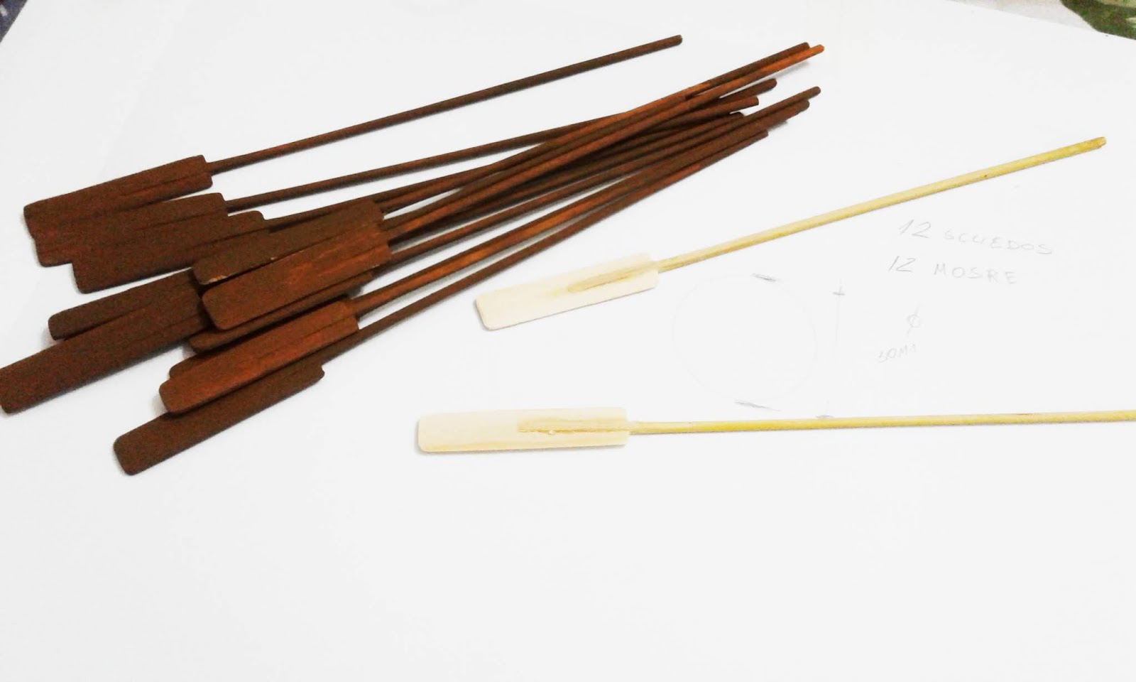

Detalhes do remos para melorar a pegada

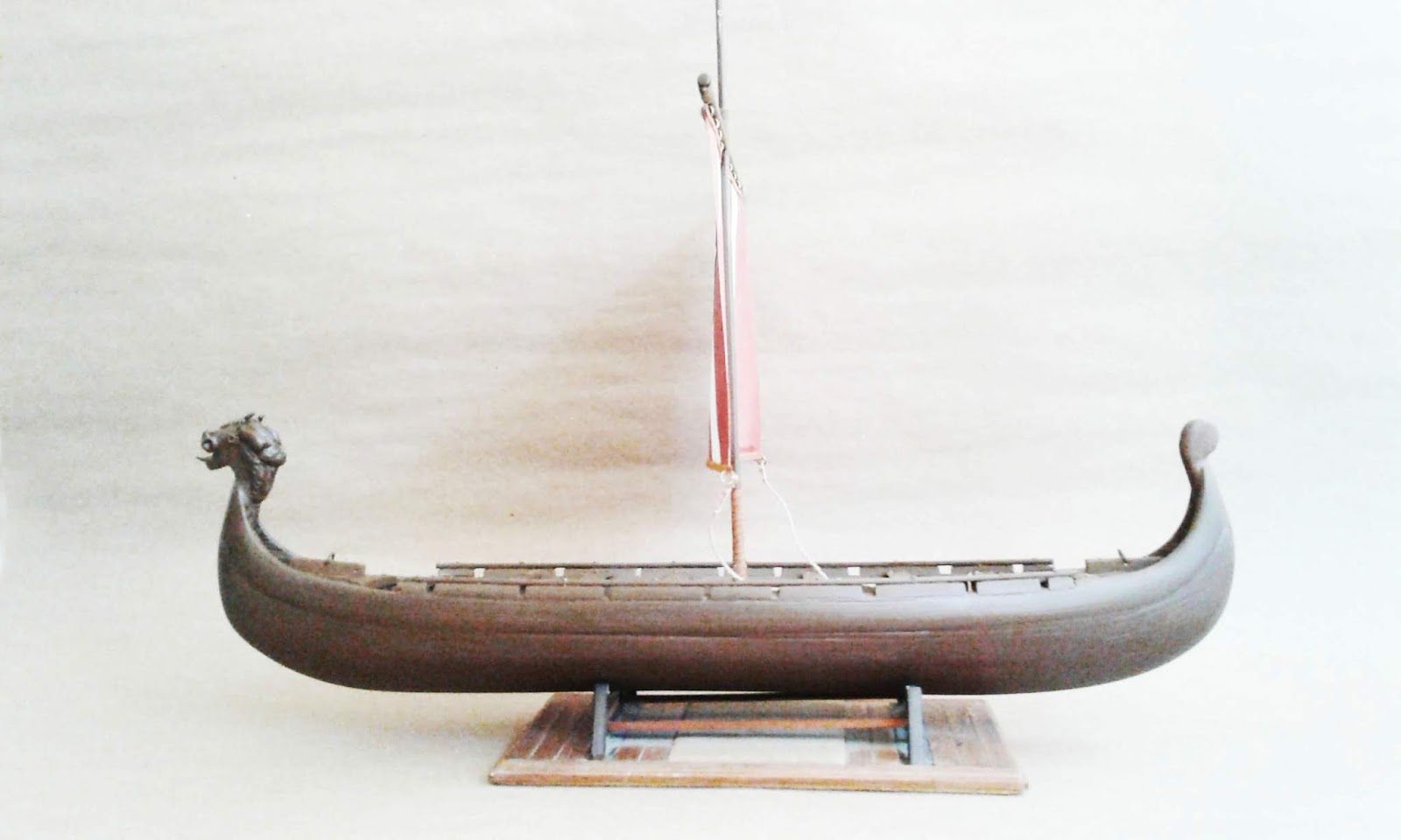

Bom essas sao as fotos do primeiro inicio da montagem ainda estou trabalhando na construção da tripulação e da base que sustenta o barco personalizado. Quem quiser pode acompanhar no meu blog os passos da montagem. :geek:

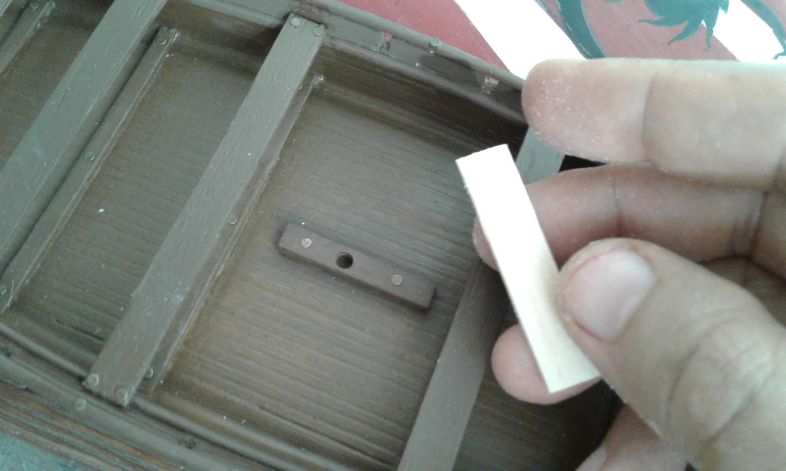

Gostei muito viu. Só me esclarece uma pergunta: Que tipo de madeira você usou?
Estou procurando um tipo de madeira para substituir a madeira balsa nas montagens.
megantereon
Mensagens: 52
Registrado em: 26 Jan 2014, 22:53
Nome: ale silver
Re: Drakkar Viking
Mensagem por megantereon »
A madeira que realmente usei foi palito de picole, e aquelas madeiras finas de jogo americano, que se usa ao jantar para nao sujar a mesa, se encontra muito nessas casas chinesas, e bem baratino o conjunto com 4 em si. vale ressaltar que as cavernas eu usei papel panama de 2mm gramatura, cola branca e um trabalho bem grande de lixa de grao 50 e 20, pois a madeira de picole e bem resistente. Tambem usei para tampar alguns buracos que fica massa branca para madeira. Por ultimo e só passar a madeira fina e depois lixar. Bambu nao serve pois tera um esforço tremendo para deixar tudo liso. A cabeça do dragao fiz com massa instantanea usado muito em encanamento. :geek:
