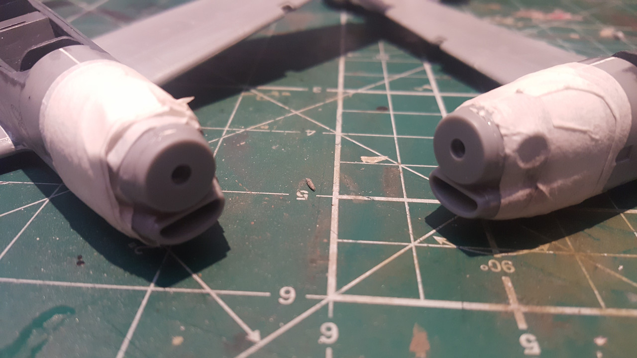

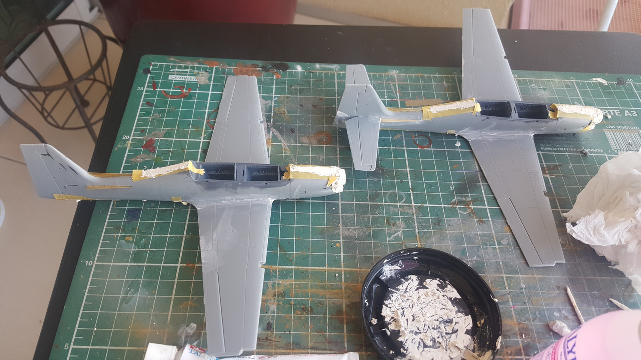

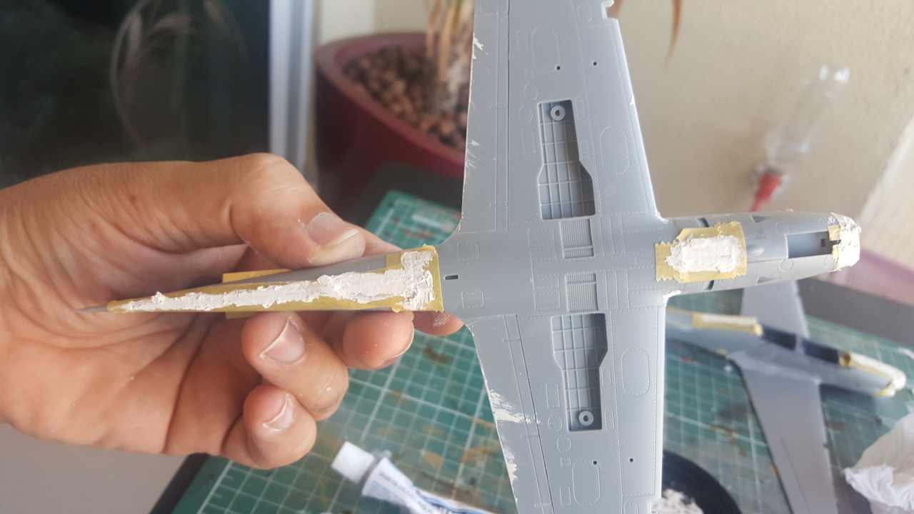

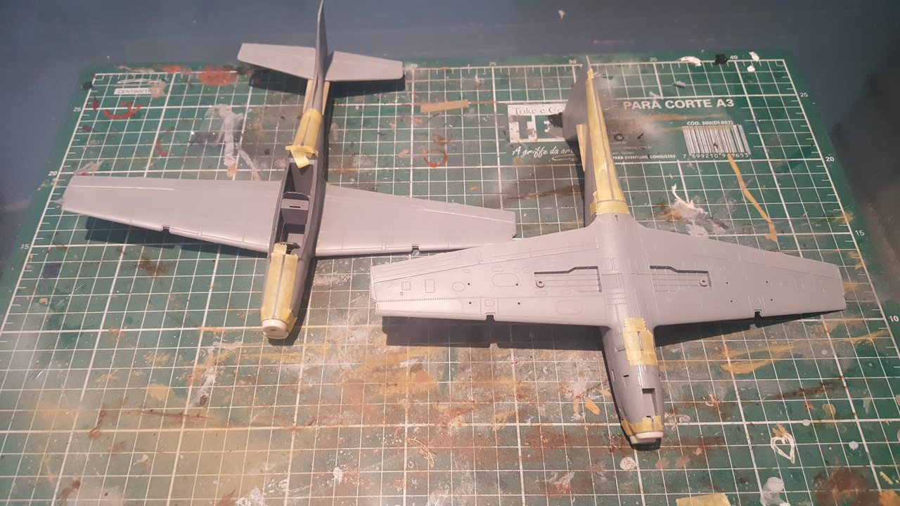

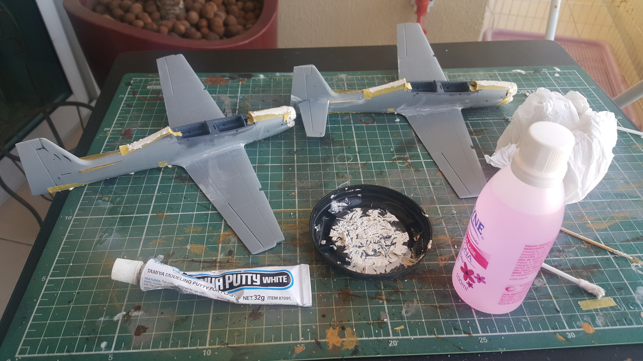

Após verificar se já havia colado tudo que deveria na fuselagem, chegou a hora de fazer o que menos gosto e que já me fez perder alguns modelos....
A funilaria.

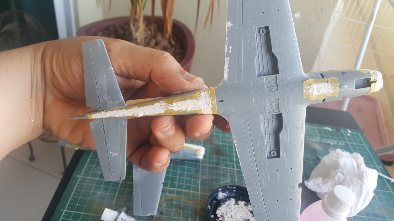

Durante todo o processo de montagem, procurei ter atenção triplicada para ter o mínimo de fendas possíveis. Mas, sempre fica algo.

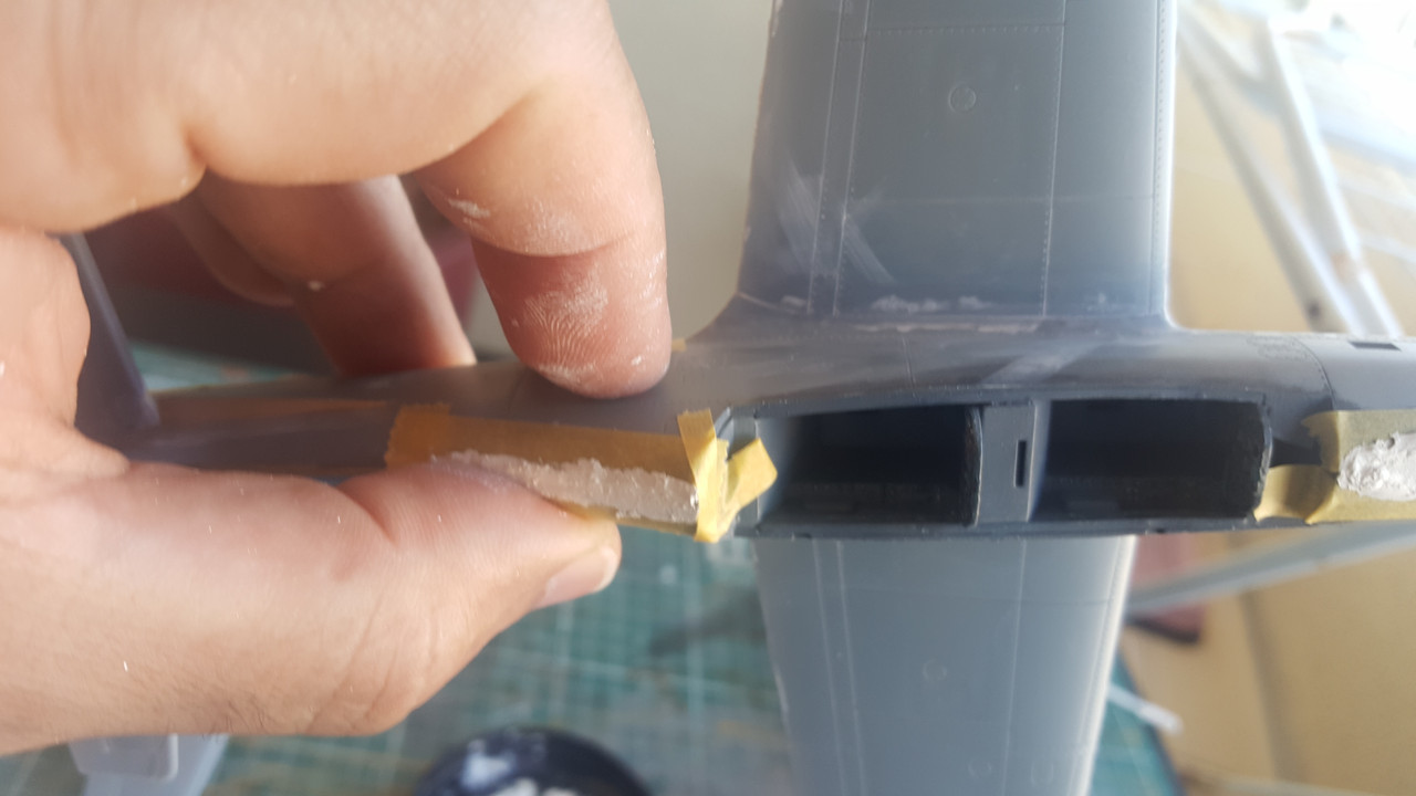

Iniciei delimitando os locais onde iria a massa com fita tamiya.
Depois, fui espalhando a massa, tentando fazer uma camada uniforme, mas é incrível como não levo jeito no emassamento....
Amanhã, devo retirar as fitas e iniciar o lixamento.
Até lá.

Está tudo indo muito bem até agora :thumbup:
Cara, dúvida minha aqui, mas porque eu faço diferente: quando eu aplico a massa com a fita, eu retiro a fita logo após passar a massa, enquanto está bem mole ainda. Retirando a fita depois de seca ela não quebra ou racha além do que deveria?

YuriUB escreveu:Está tudo indo muito bem até agora :thumbup:
Yuri,
Você tem razão.
Minha sorte é que, estava tão ansioso pra ver como tinha ficado, que acabei tirando pouco tempo depois.
Ainda assim, rachou.um pouquinho.
Ufaaaa
rsrsrs
Re: T-27 Tucano 1/48 Hobby Boss - EDA
Está fazendo um ótimo trabalho.
Quando uso putty com fita demarcando a área eu costumo deixar a fita. Faço o lixamento com a fita no modelo para não arranhar o kit e só então tiro a fita e dou o acabamento final com uma lixa mais fina.
Costuma funcionar (a maioria das vezes ).

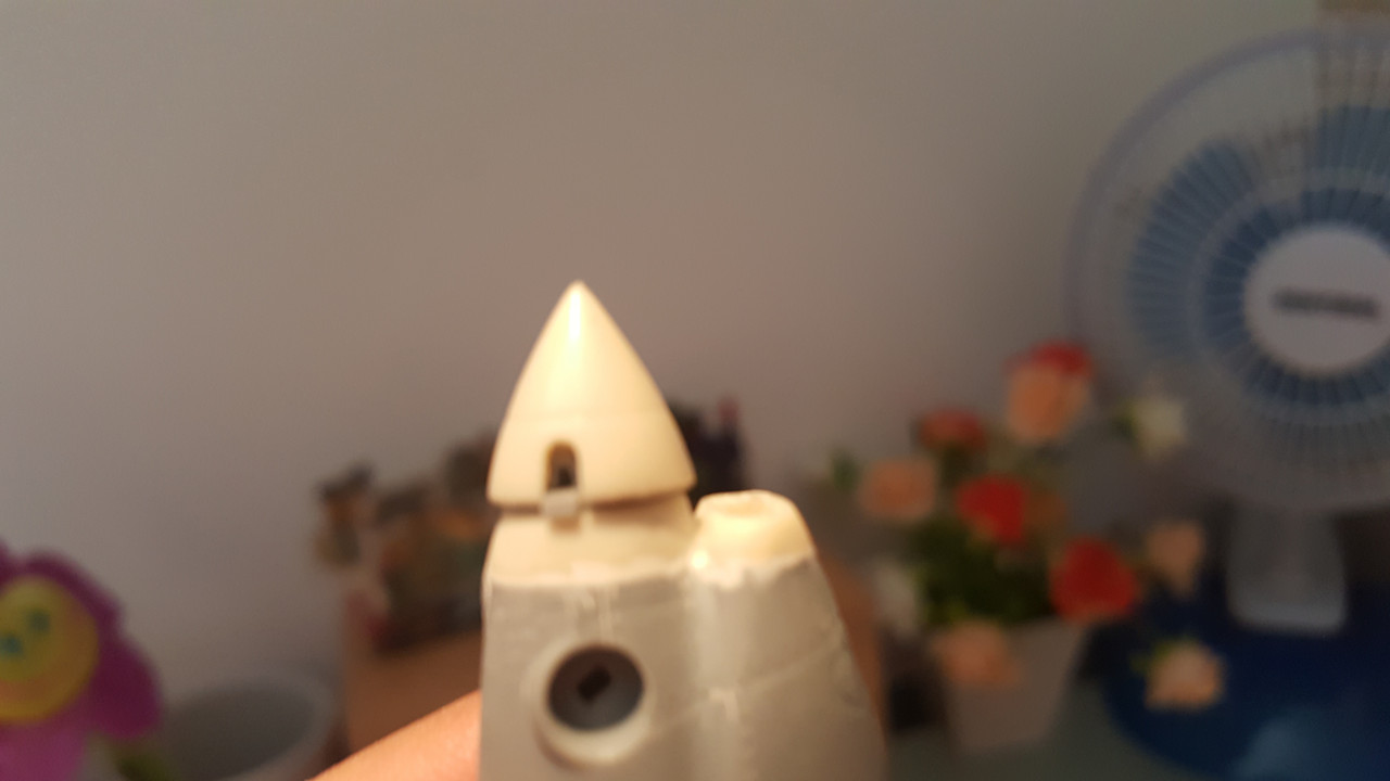

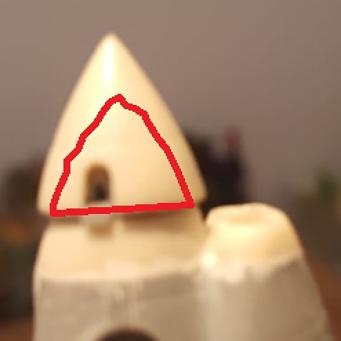

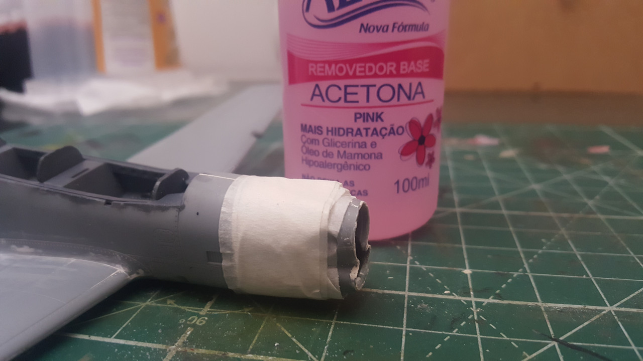

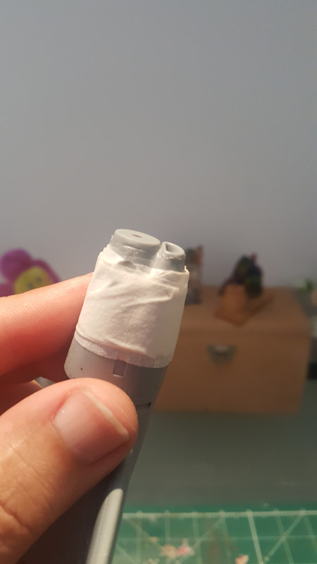

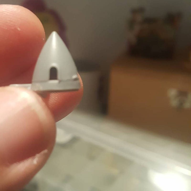

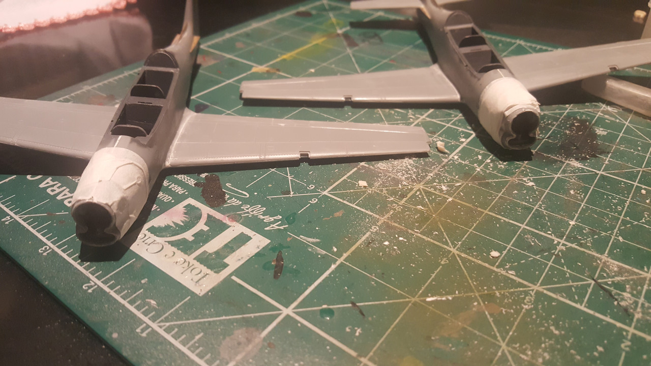

Após muita lixa, quando já estava pensando na parte do primer, suegiu um problema.
O spiner do set de detalhamento simplesmente não alinhava com o perfil da aeronave.
No início, imaginei que o spiner estava desproporcionalmente maior. Mas, com a ajuda de um colega de modelismo, vi que o problema estava na peça que forma a ponta da fuselagem...

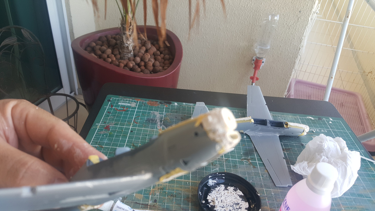

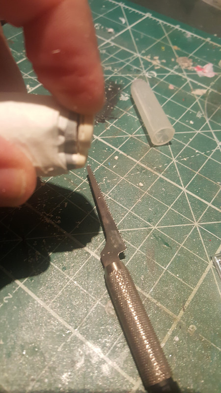

A solução: Extrair a peça para utilizar as originais...
Após fazer um reforço com fita para evitar vibrações, passei a serra na resina e fiz a extração.

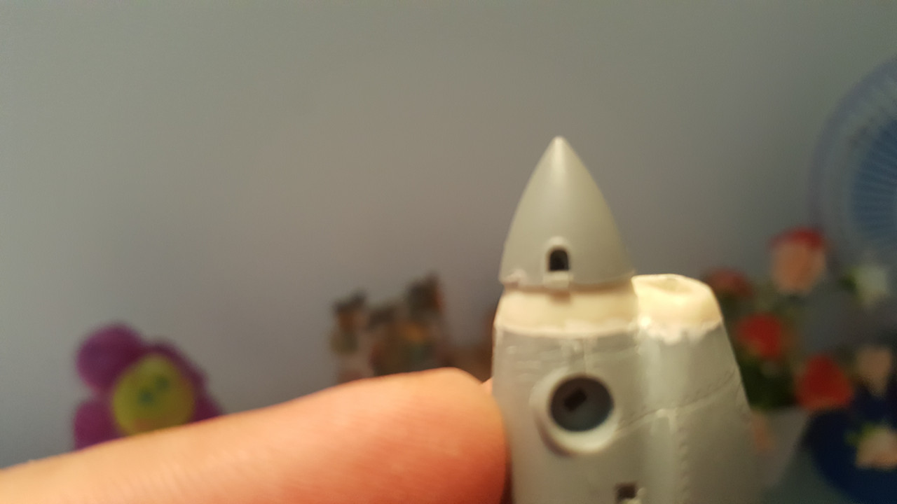

Por último, posto uma foto das peças originais (somente no local) para comprovar como a original acaba ficando bem melhor que a do set.
Próximo passo será colar as peças originais e muita funilaria, para recuperar o tempo perdido.
Mensagens: 3452
Curtiram: 165 vezes
Puts, que estranho esse encaixe das peças em resina, totalmente fora :pensando:
E como são dois modelos, retrabalho em dobro... Mas as peças do kit ficam ótimas no lugar, que bom que agora deu certo :thumbup:

Fiquei bem chateado com a história das resinas...
Mas, agora é bola pra frente.
Limpei muito bem com acetona e colei as peças originais.

Que pena esse problema com as peças de resina.
Mas você tirou de letra o conserto dos narizes dos Tucanos.
